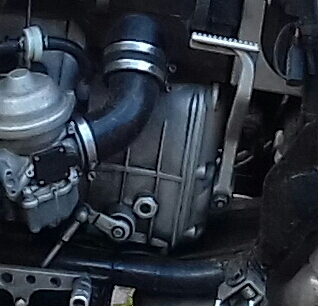

A- hat die 2V kein Schauglas ---nur wenn man eins kauft und es reinschraubt beim Getriebe!
B---der Kolben wird irgendwann auswandern und zwar auf die Seite wo der andere noch vorhanden ist---logisch.
C----Du wirst nicht drumherum kommen beide Zylinder zu ziehen---- must ja nicht von den Abstreifringen sondern nur soweit bis du an den Bolzen rankommst.
Dann würde ich aber beide oder alle vier neu machen.
Vielleicht trifft du beim ziehen gleich den richtigen.
Jetzt musst Du dich entschieden ---
Rechts zuerst oder links zuerst.
Viel Glück
P.s Alles kein Hexenwerk.
Ist in 2 Std erledigt.
Ich hoffe man sieht das Schauglas?
Das wird nur eingeschraubt natürlich mit ner Dichtung und das ist fürs GetriebeÖl!

Ich habe einen erfahrenen Profi-Schrauber aus dem 2-Ventilerforum befragt. Er hat sich das angeguckt und schrieb: „Klar, das ist eine Kolbenbolzensicherung. Wenn die von ihrem ursprünglichen Einbauort in die Ölwanne gewandert ist, müssen Zylinder und Kolben völlig zerstört sein...
Dazu sieht der Sicherungsring aber m.E. zu unversehrt aus. Ich würde einen Verlust bei der Montage (huch, weggesprungen in den Motorblock) vermuten.“
Guten Morgen!
Ich sehe schon, ich werde wohl um eine Demontage der Zylinder nicht herumkommen. Das mit dem Verlust bei der Montage hoffe ich natürlich, schließlich wurde der Satz schon vor 12 Jahren verbaut und nicht erst gestern. Anderseits wäre es dann peinlich, denn er wurde nicht vom Vorbesitzer persönlich eingebaut, sondern der komplette Motor wurde von Uecker aufgebaut (zusammen mit großen Ventilen, DZ, andere NW usw.), und bei solchen Profis kann ich mir solche Aktionen ("hoppla weg isser, was soll's, machen wir einen anderen Ring rein") nicht vorstellen...

meine 2V-Zeiten liegen ja schon 2 Jahre zurück, aber wenn ich Deinen ursprünglichen Beitrag lese, dann gehe ich davon aus, dass der Motor gut läuft.
Also kann der Ring nicht vom Einbauort unbeschädigt in Betrieb in die Ölwanne gelangt sein.
Und "... hoppla, ..." finde ich nicht so ungewöhnlich.
Bau den Motor nicht auseinander - wer weiß, was dann anschl, alles in der Ölwanne so rumliegt!

Auch Profis machen Fehler.
Na dann .
Viel Erfolg Spaß Glück was auch immer.
Wenn du weißt was du tun musst höchstens 2-3 Std an einem Samstag.

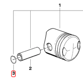

Larsi, einmal deinen ETK prüfen.
Anhang anzeigen 454024Sicherungsring A22X1,75 4 11251335476
Das ist ein Innenring,außen 22mm mit einer Drahtstärke von 1,75 mm.
Also einfach mal nachmessen:cool:
schuppi, das ist ein bisher sehr verlässlicher Online-ETK.
Meiner gestrigen Recherche zufolge (Verbauliste und Google Bildersuche) ist derselbe Ring zB in der R1150GS eingebaut. Die 1150GS hat serienmäßig einen Außenring (hab ich schon selbst montiert) und das ergab auch die Bildersuche nach der Teilenummer 11251335476.
Und nochmal zur Sicherheit:
Der Innenring um den es hier geht (Eingangsbeitrag) ist ein anderer als der serienmäßige Außenring aus dem ETK.

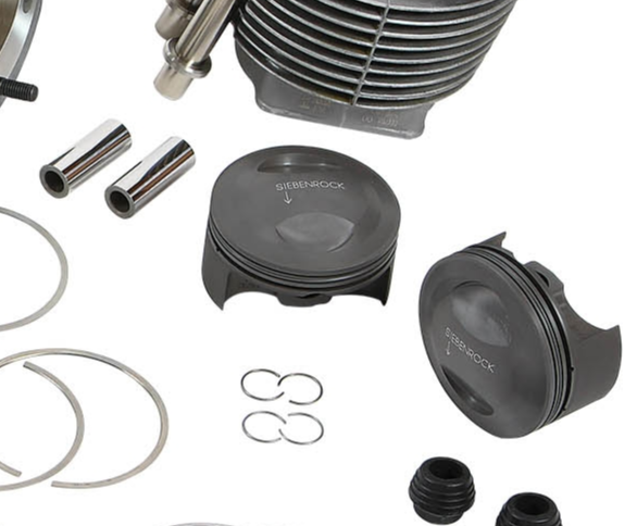

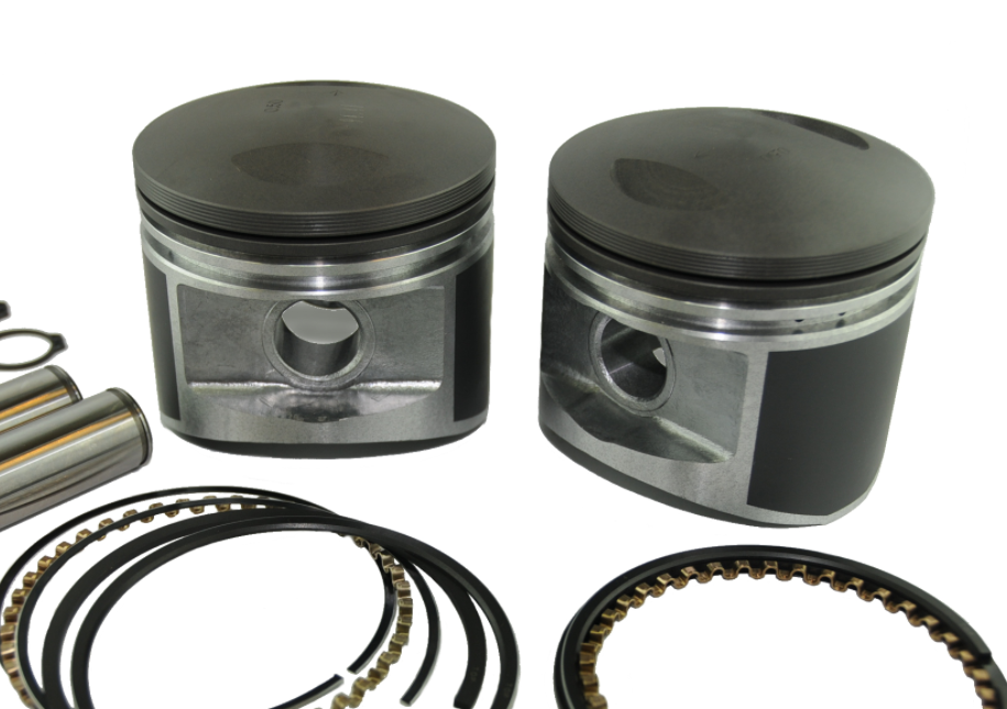

Sachter Einspruch zum Thema "zerstört":
Wenn ich die Bilder des 1070ccm Kits von Siebenrock betrachte, kann sich der Sicherungsring in Richtung Ölwanne verabschieden, ohne Kolben und Zylinder zu beschädigen.
Beim Serienkolben würde das nicht funktionieren.
Kolben 1070:
Big Bore Kit 1070cc Touring
Kolben Serienform:
BMW R100 Kolben-Kit - Übermaß +0.25

OK, dann sieht das anders aus. Dann muß man wohl doch nachschauen.
