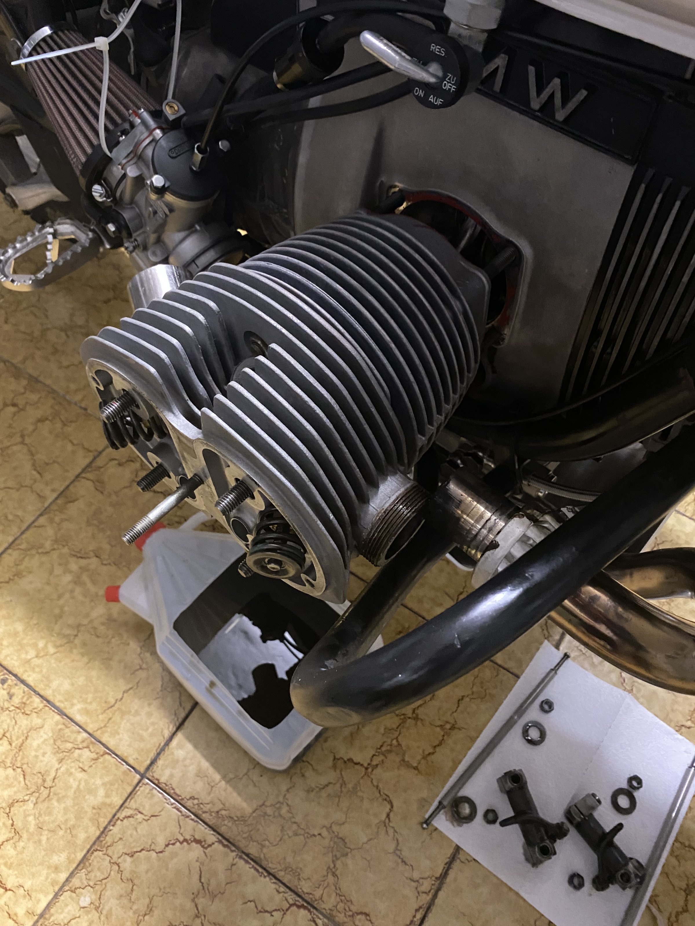

So, es war wie erhofft: meine GS hatte 5 Sicherungsringe, 4 an den Enden der Kolbenbolzen und einen als Reserve in der Ölwanne 😃
So sah die Baustelle aus: nur minimal zerlegt, weil ich eben hoffte dass sich das Problem in Wohlgefallen auflöst 😃
Zylinder und Kopf zusammen vorsichtig herausgeschoben, bis ich mit einem Minispiegel und Lampe von hinten auf Kolben und Bolzen schauen konnte

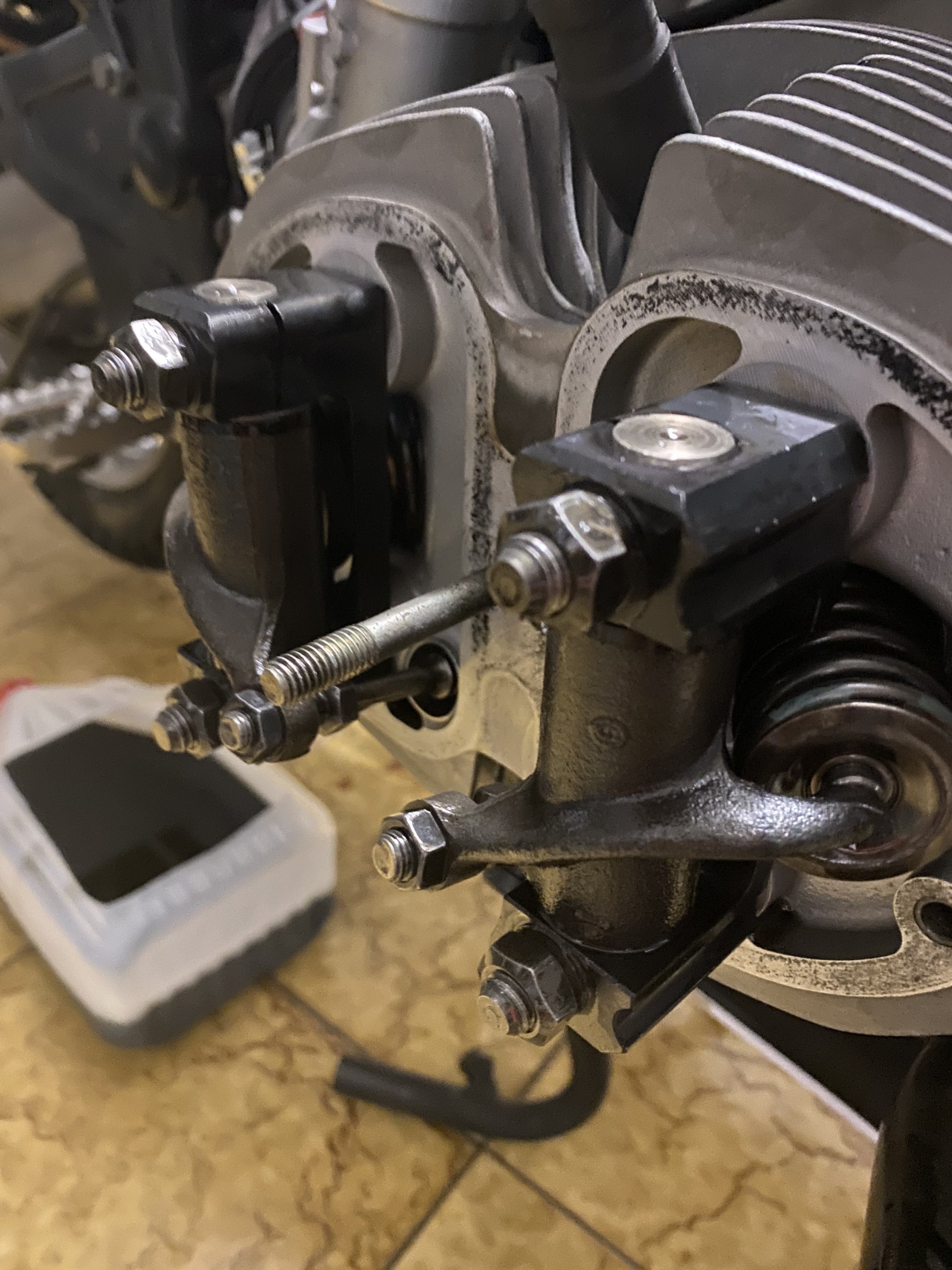

Hier noch ein Bild der einteiligen Kipphebelböcke (Motoren Israel):

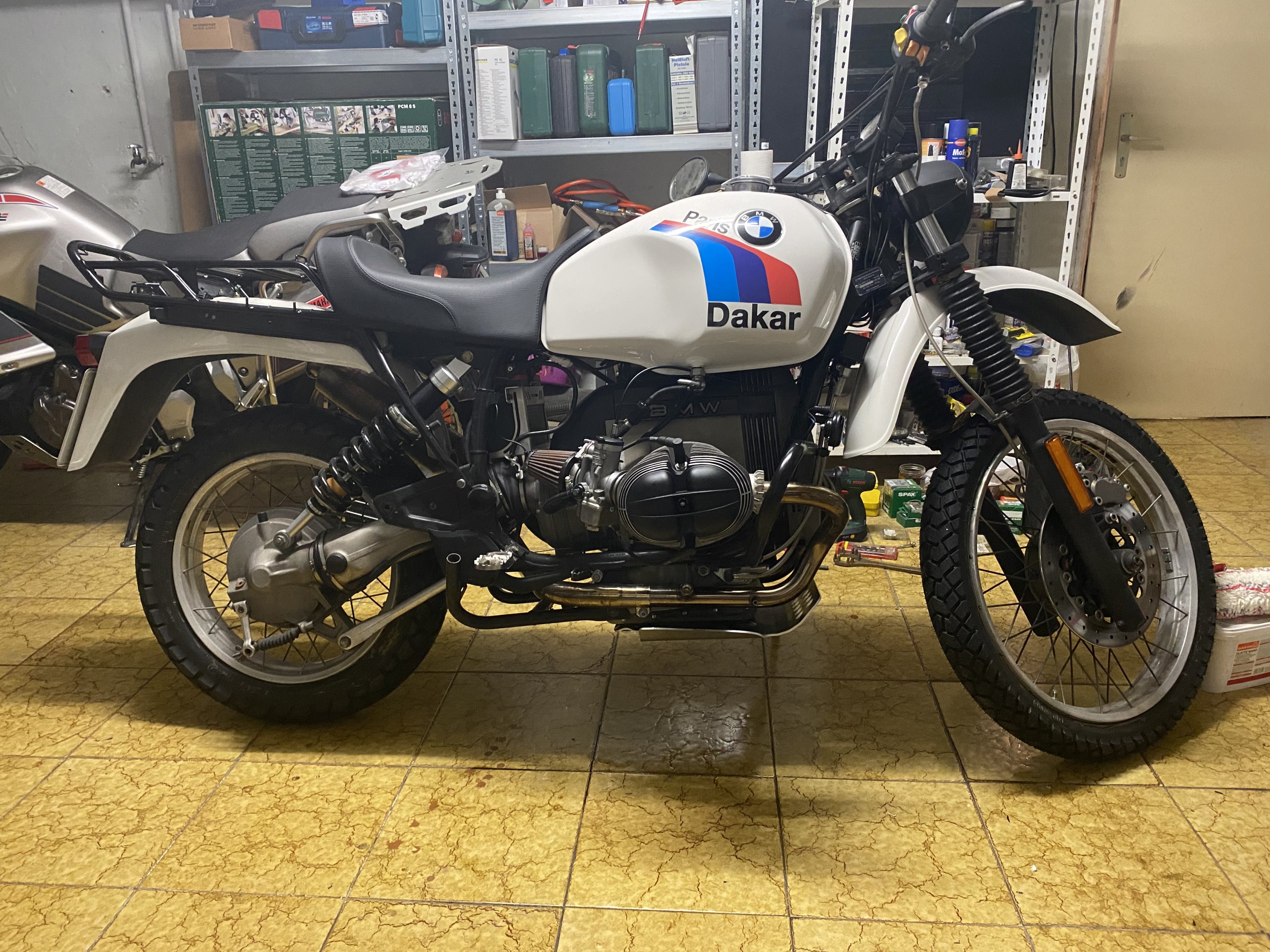

Und so schaut die GS insgesamt aus (das lange Rahmenheck bitte ignorieren,das wird noch gekürzt):

Haben die Böcke gut gepasst? Brauchtest du viele Distanzscheiben?
(die von Granada waren ziemlich genau)
Dauerschrauber
Dauerschrauber
09.10.2008
943
Jülich
Yamaha XT1200 Superténéré, BMW R107 GS/PD, Husqvarna 701LR Rallye, K1300 GT
Die Böcke haben gut gepasst. Bei 3 haben genau die Distanzscheiben gepasst, die in der Serie verbaut waren, beim 4. haben statt der ursprünglich montierten 2x 0.2mm nur eine gepasst und ich habe dort nun ca 0.1mm Axialspiel. Gut, ich hätte jetzt auch eine 0.3 oder 0.25mm Scheibe montieren können, aber wegen dem einen Teil wollte ich nicht extra 40 km zu Israel fahren…
