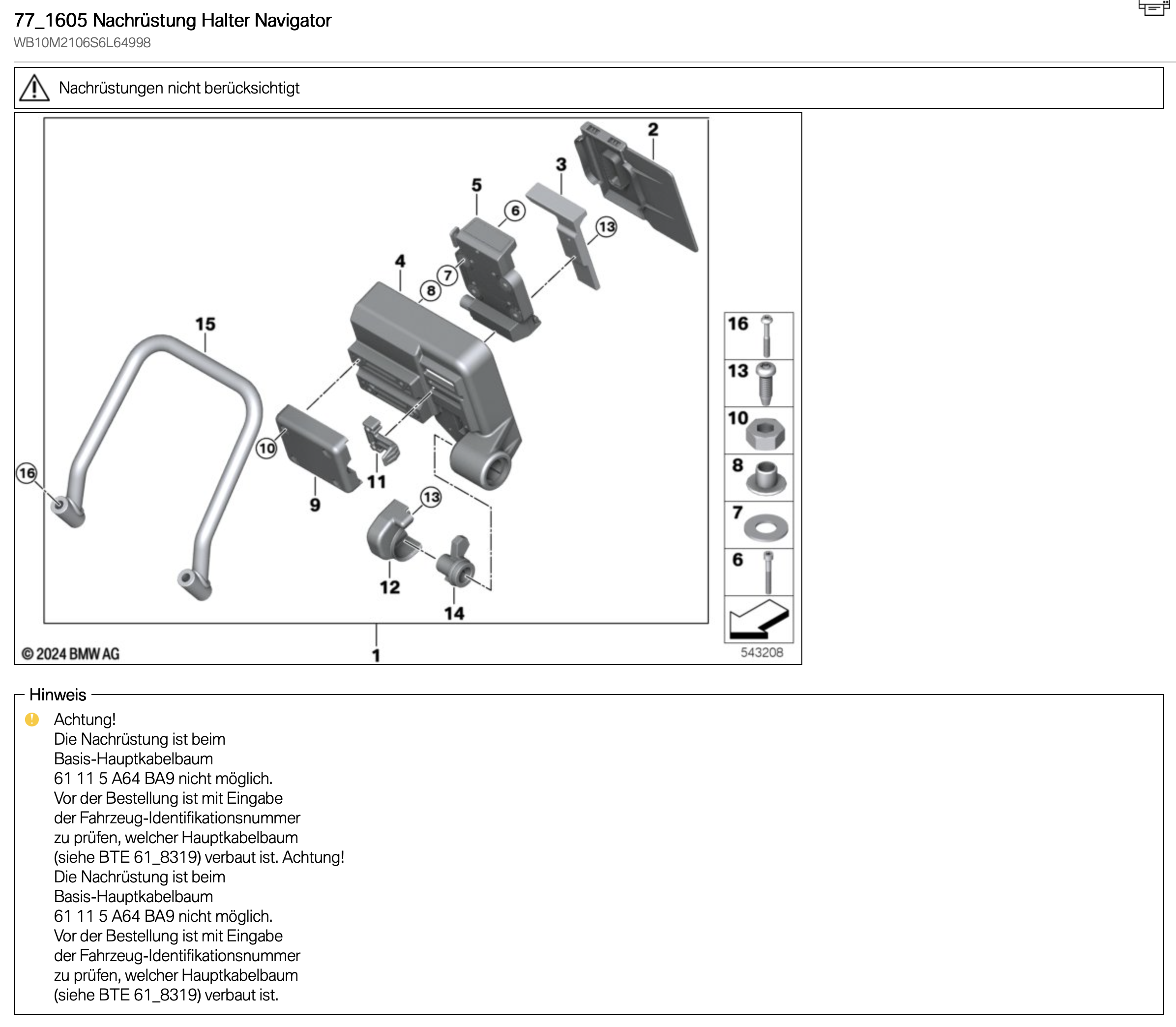

@sir_idefix , danke für die Liste, war sehr hilfreich.
Nachdem ich gestern am Abend die Liste meinem Händler gemailt hatte bekam ich heute um 10 Uhr den Anruf das die Teile da sind. Er hatte die Teile schon da und für mich reserviert, hatte sich mit meiner Mail überschnitten.
Abgeholt und eingebaut, Zeitaufwand ca 45 Min.
Funktioniert mit dem CRN sehr gut, leicht nach hinten drücken und es flutscht super.
Endlich kommt man auch im eingeklickten Zustand an den Ein/Aus Button.
