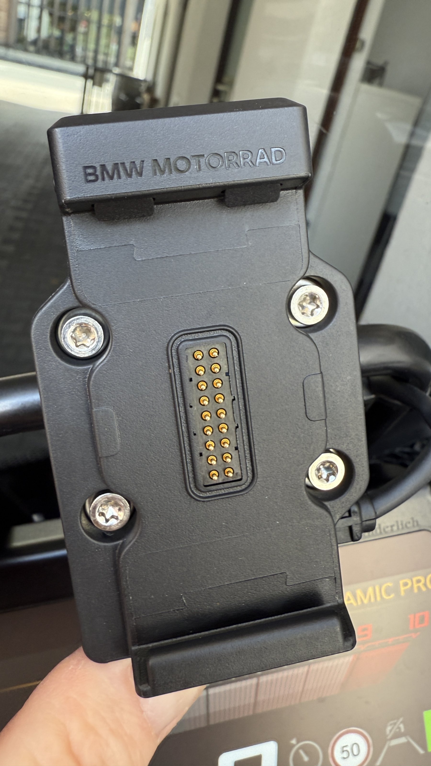

Eine Frage und Bitte an die, die bereits umgerüstet haben:
Wie wird das Navi in der Halterung verriegelt? Die recht umständliche Schloss-bewährte Halterung lässt zumindest ein versehentliches Entriegeln nicht zu. Wie sieht das bei der Elektro-Variante aus?
Kann jemand ein paar Live-Bilder der neuen Halterung hier einstellen?

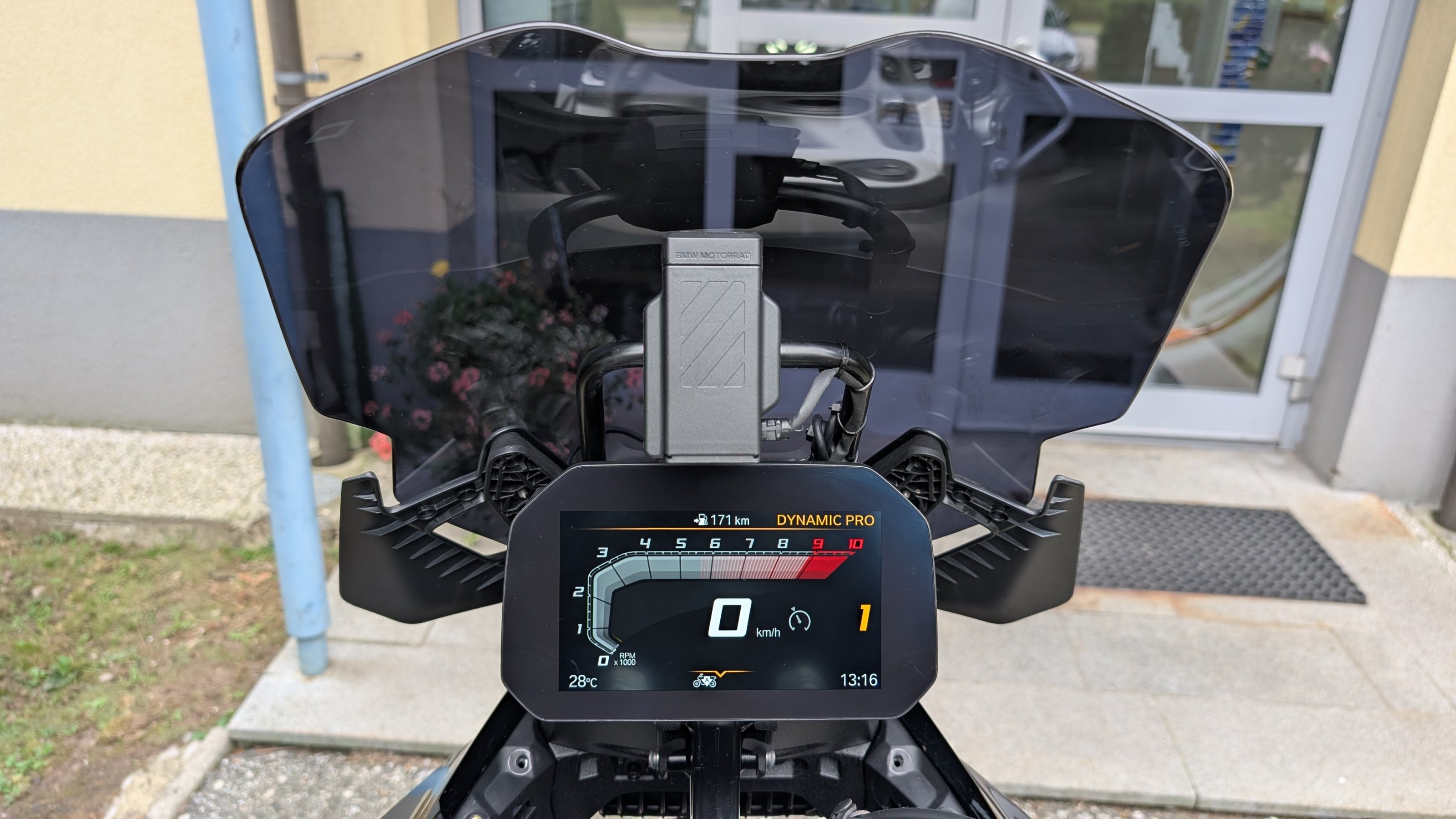

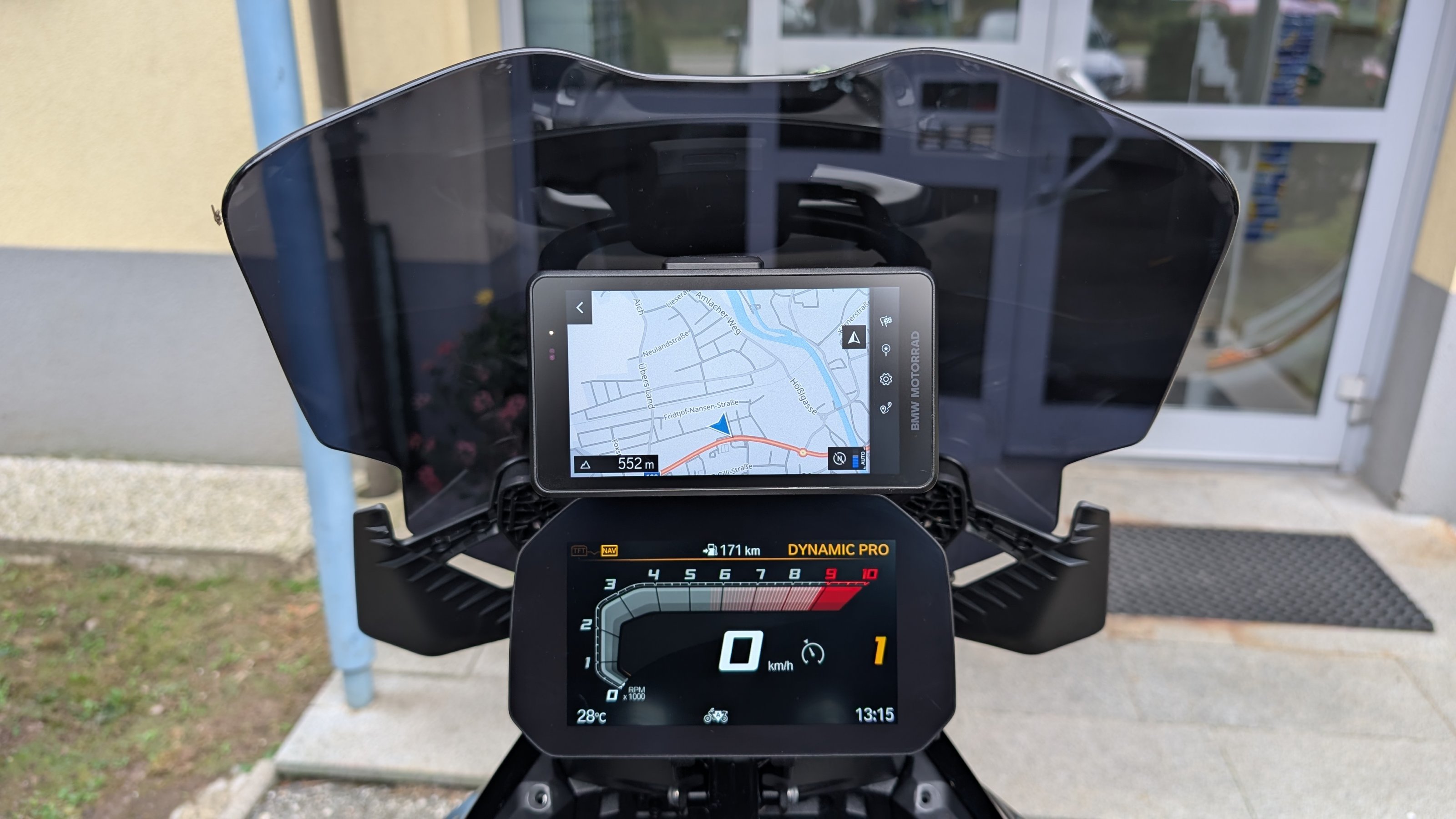

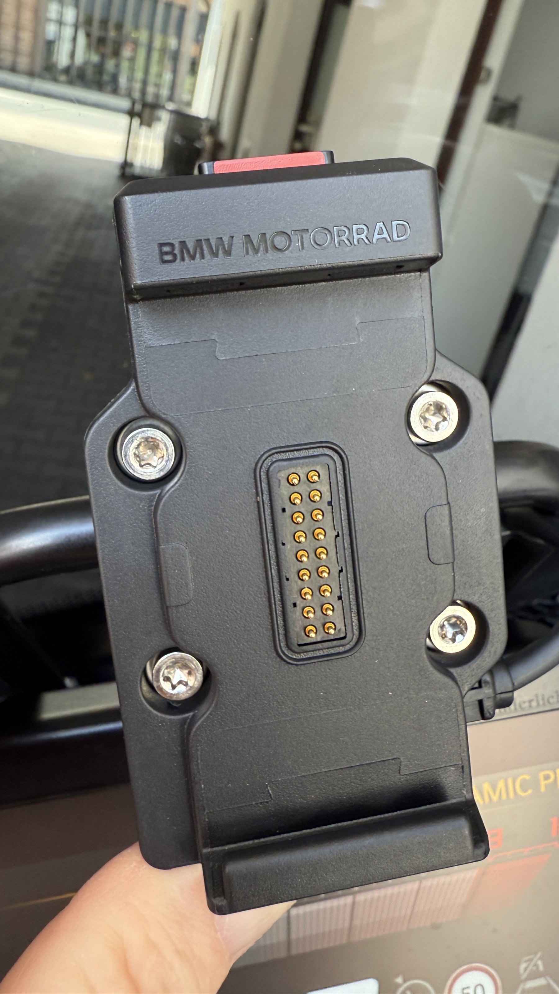

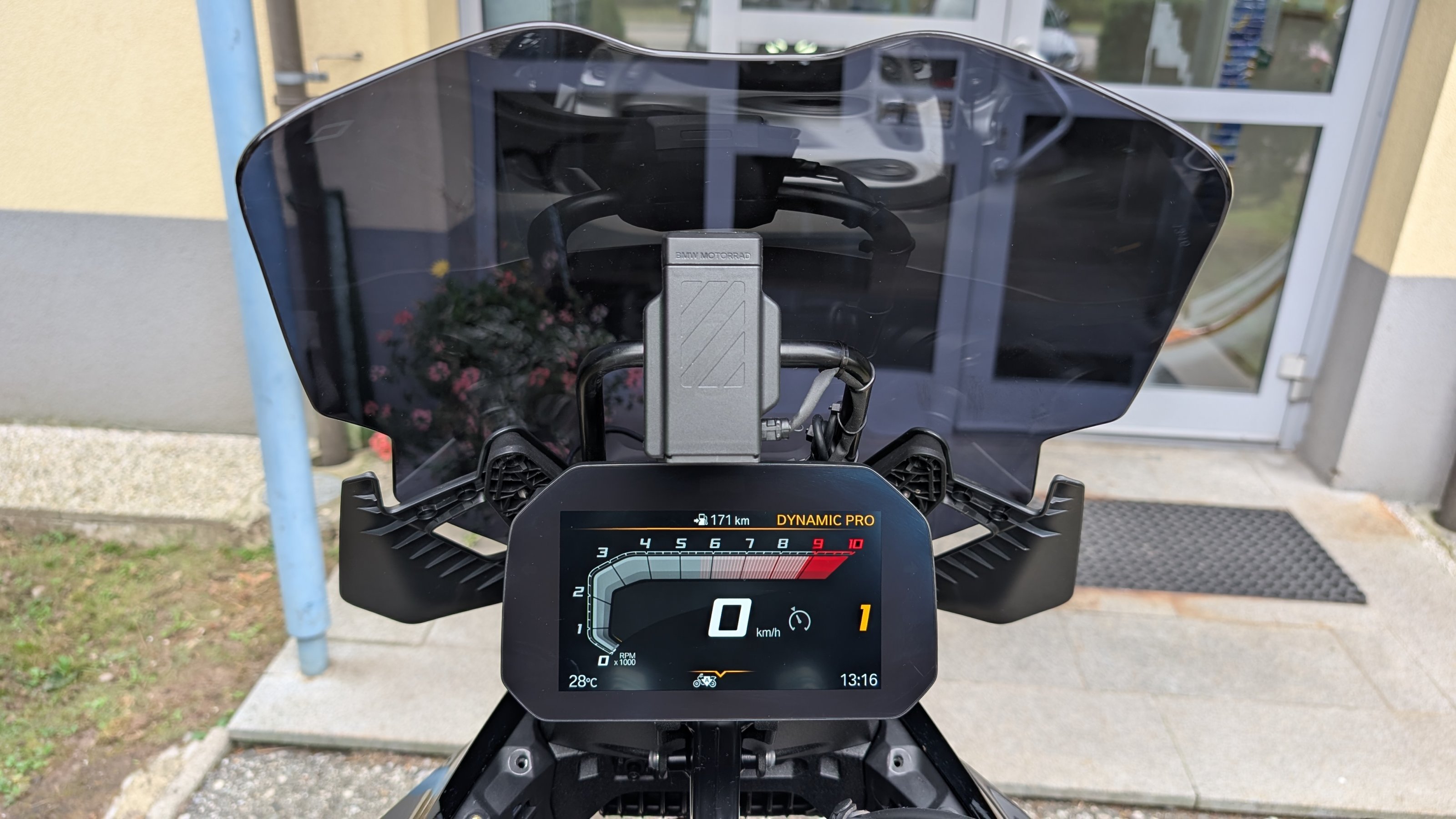

Der Halter ist stromlos verriegelt, heißt, die beiden Haken oben werden durch Federkraft nach unten gedrückt. Daher lassen sie sich auch ohne eingelegtes Gerät mit den Fingern nach oben drücken, oder auch ein Gerät einsetzen. Bei eingeschalteter Zündung wird mit der Taste links unten ein Stellelement angesteuert, das die Haken für 1-2 Sekunden nach oben zieht.

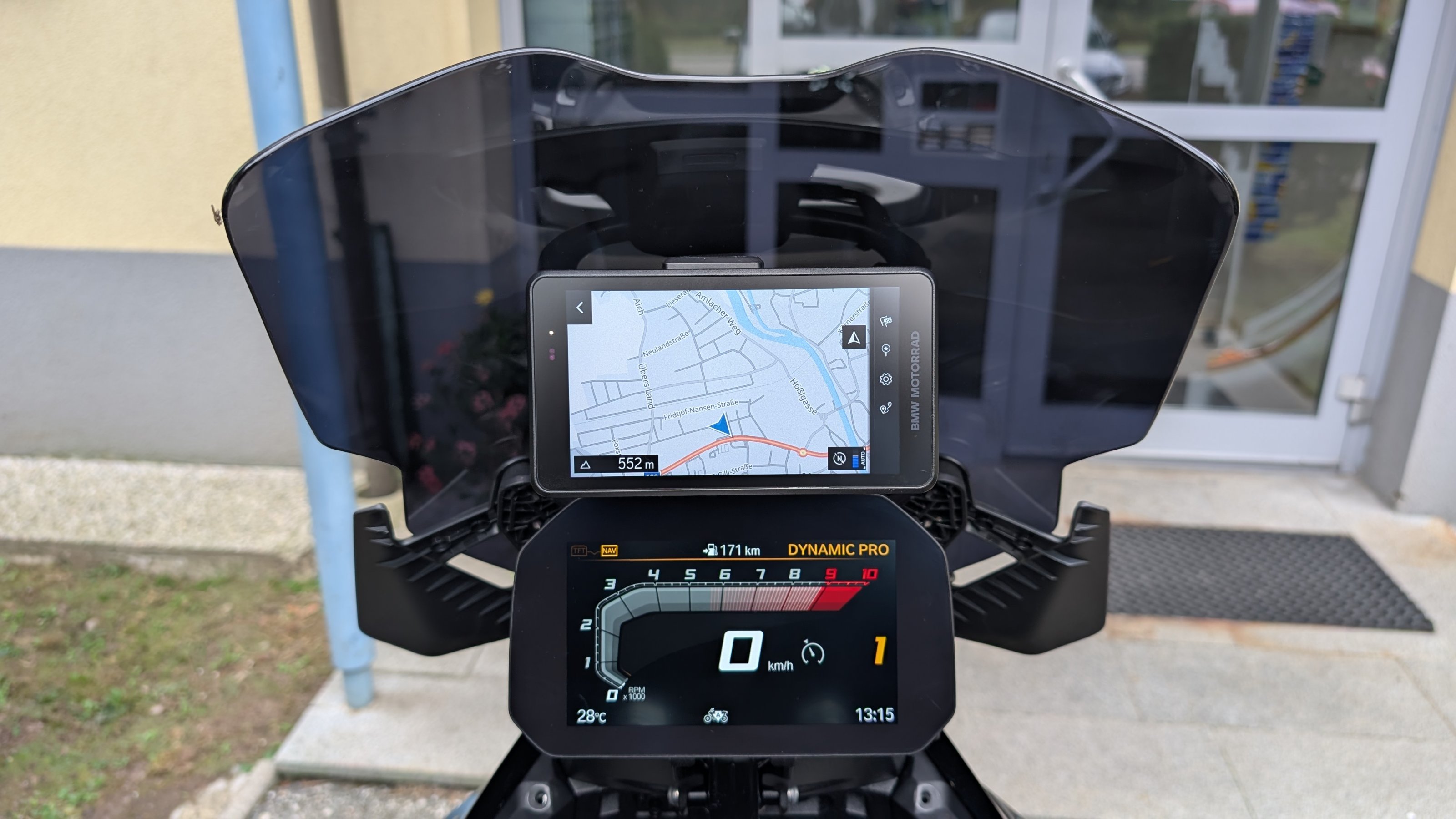

Meine Erfahrungen mit der neuen Navi-Halterung:
Einbau easy, ABER:
Der CRN wird sofort als Navi erkannt, aber NICHT das Carpuride W702BS. Es fehlt im TFT die Auswahlmöglichkeit (links oben) zwischen "TFT" und "NAV", eine Steuerung mit dem Multicontroler von BMW ist damit nicht möglich.
Da auch die Daten der R1300GS (Km-Zähler, Reichweite, Batteriespannung) NICHT vom C angezeigt werden, gehe ich davon aus, dass BWM die PIN-Belegung in der Halterung geändert hat und Carpuride die geänderten PIN´s nicht belegt hat.
Kann das jemand bestätigen?
