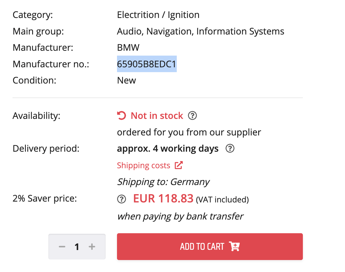

Die überarbeitete Version des elektronischen Mounts hat die Teilenummer 65905B8EDC1 und ist wohl nun bestell- bzw. lieferbar.

Das ist doch die gleiche Nummer wie vorher auch.

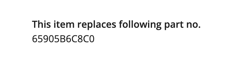

das ist die ET-Nummer vom kompletten Nachrüstsatz verfügbar bei div. Händlern, vom puren ConnectedRide Mount lautet die ET-Nummer: 65905B6C8C0

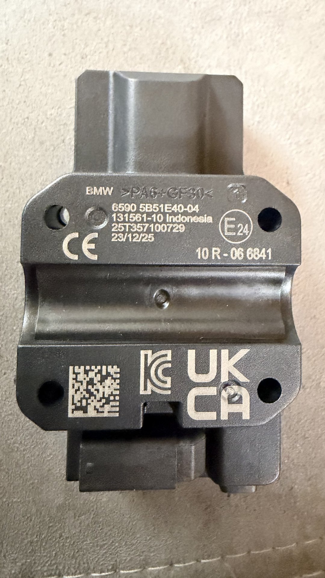

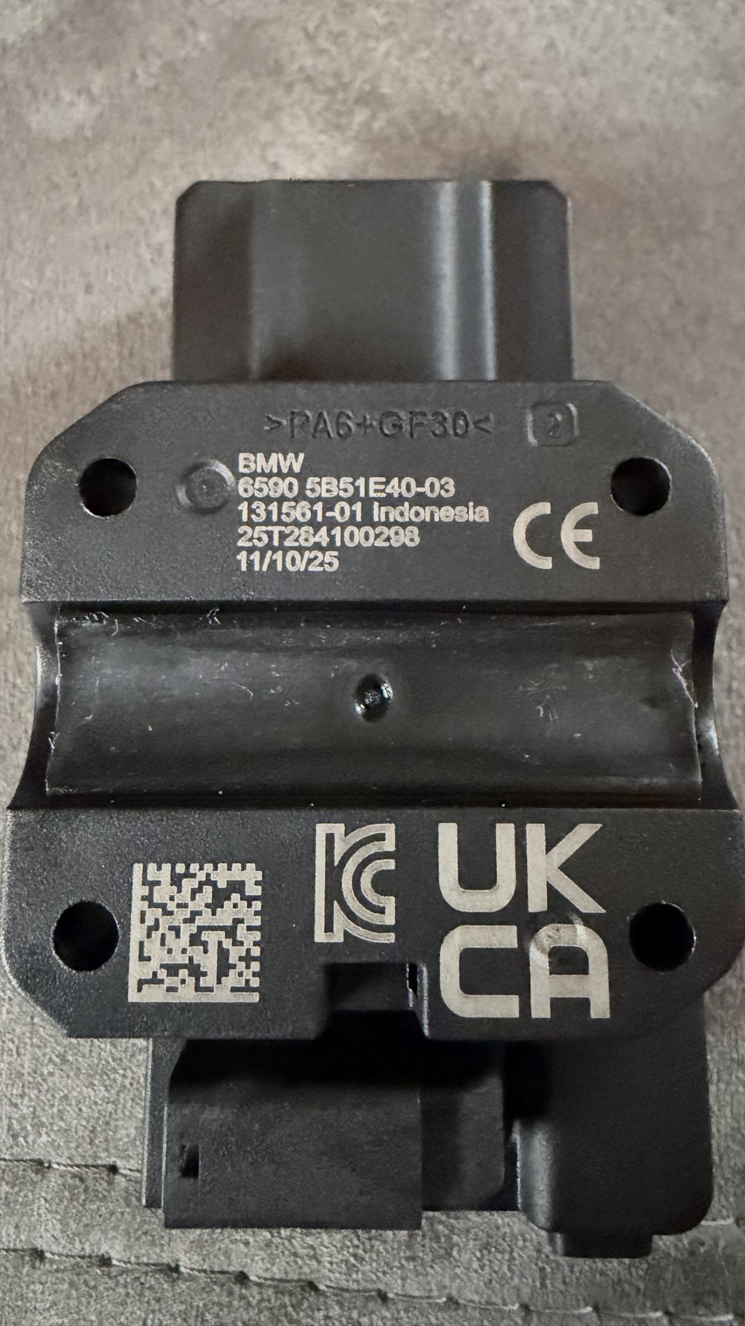

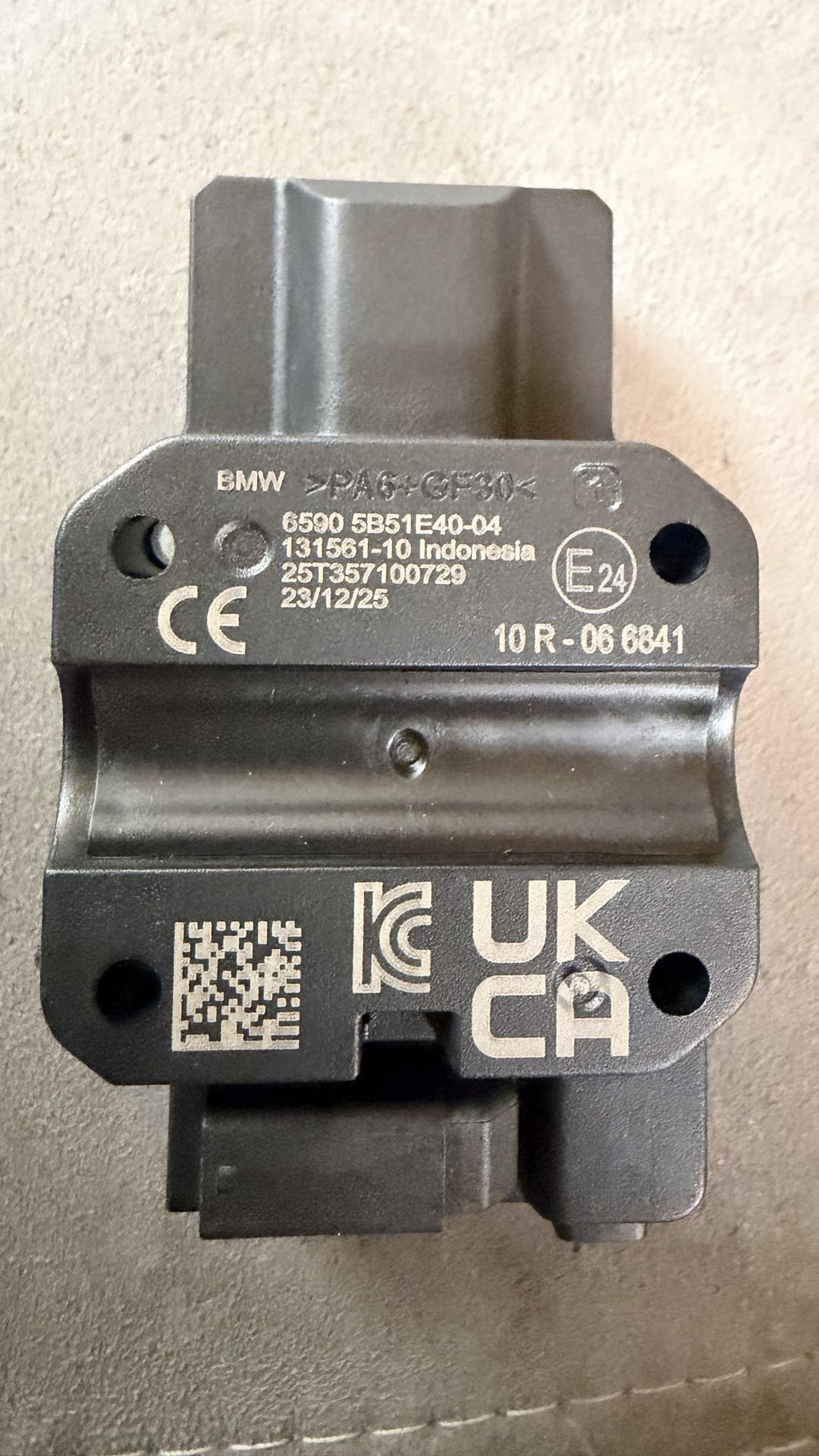

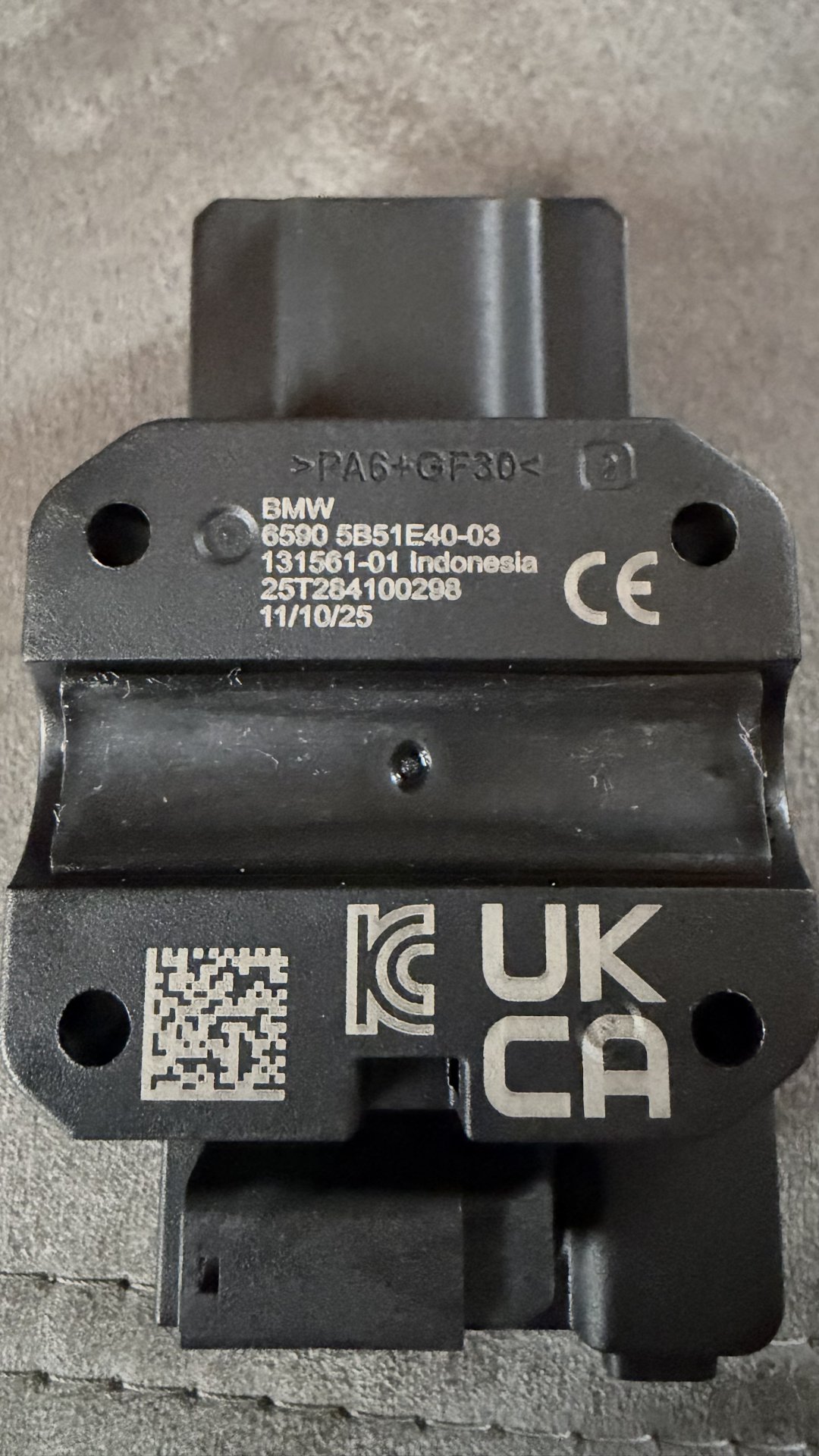

Hier mal ein Bild des älteren Mount mit der Trip 1 Problematik:
Wenn schon Jemand die überarbeitete Version hat wäre ein Bild zu Vergleichszwecken wünschenswert ;)
