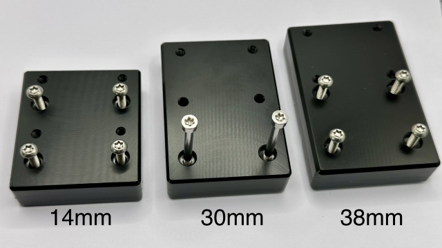

Oder den thornebike versatzblock kaufen
Dann klappst auch mit der Blende
Und man kommt an den Knopf
War mir bei Himmi im Video aufgefallen daß das nicht optimal ist
Update - Hier mal zur Klarheit eingefügt
Hab das seit 2 Jahren verbaut und top Zufrieden
Blend - Chigee und Blende TFT no Probs

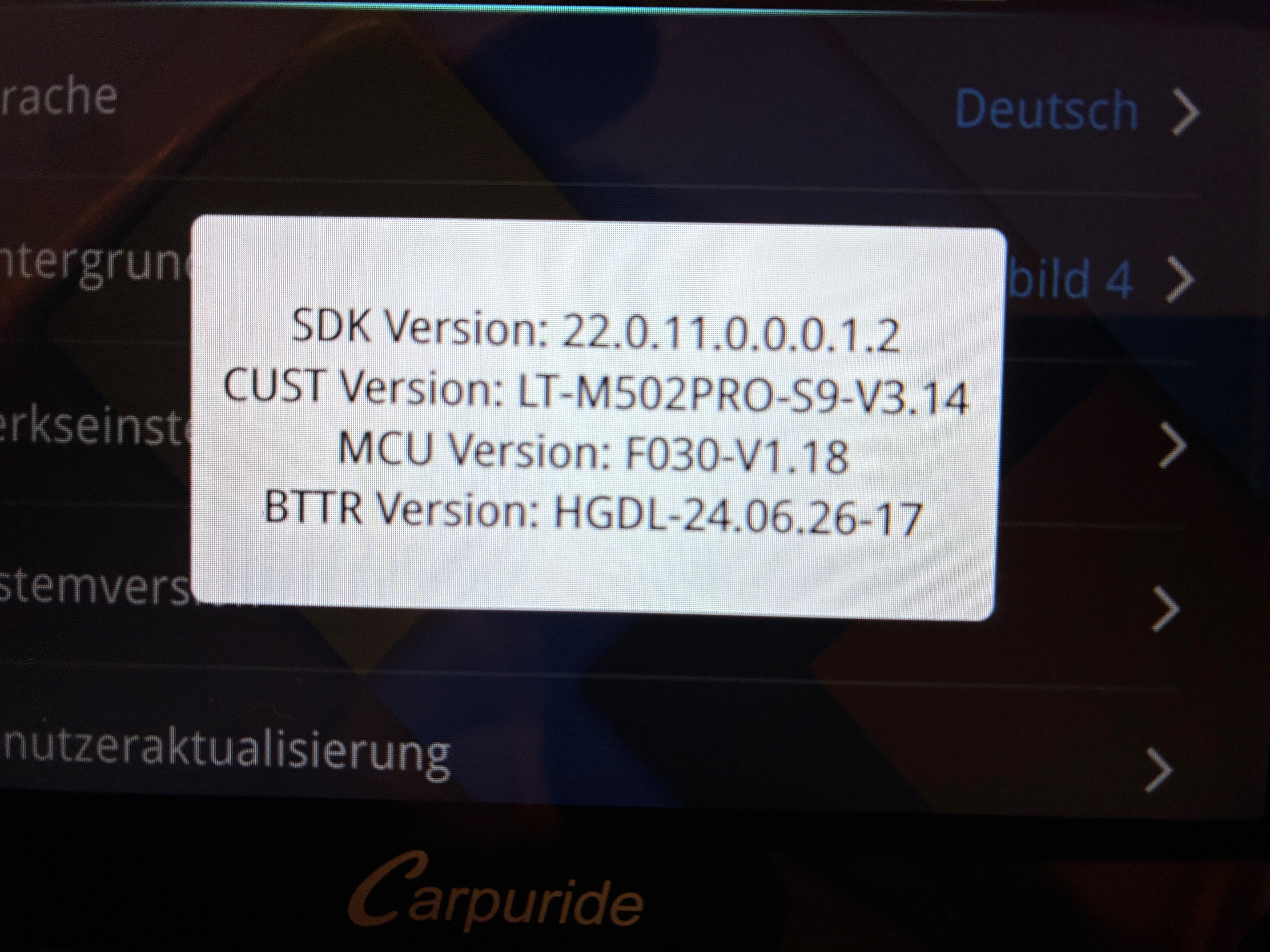

Fanboy
11.08.2024
1.925
Hier mal der aktuelle Stand der Carpuride Geräte. Konnte schon jemand diese Version mit dem neuen Keyless-Halter testen? Sind die Verbindungsprobleme TFT-CP jetzt behoben?
Ich kann leider wegen Saisonkennzeichen nicht testen.
