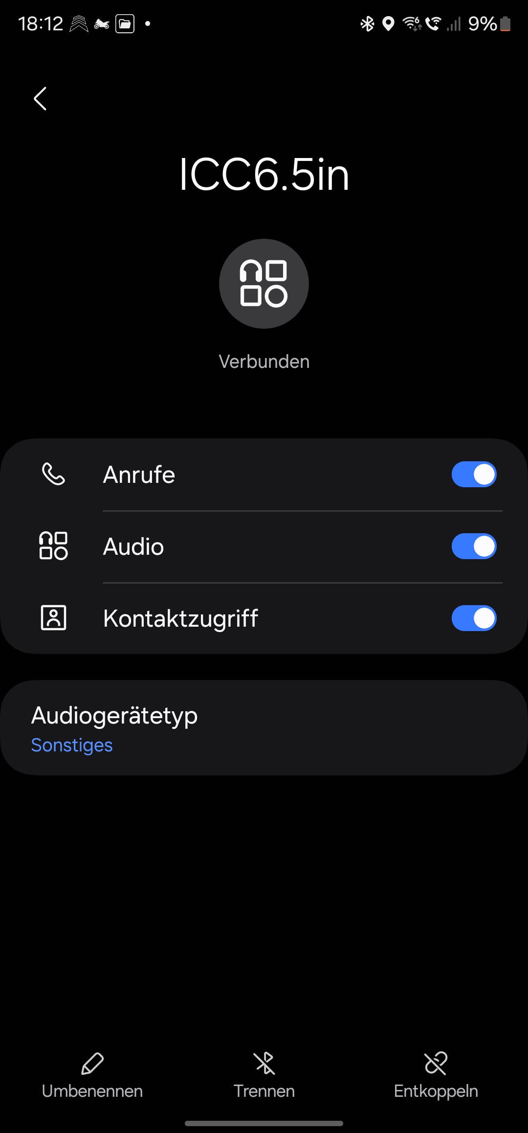

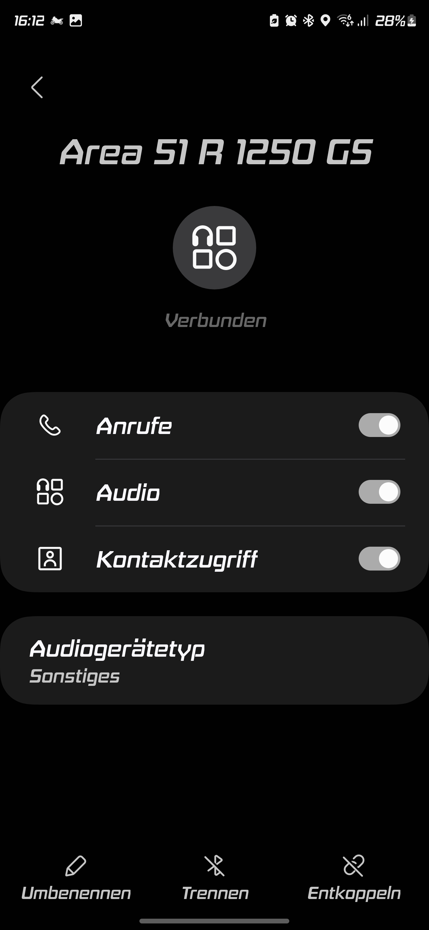

Ist das Handy auch mit dem Sena direkt gekoppelt?
Bei dir sind die Funktionen auch nicht aktiv und das ist merkwürdig, denn es müsste so aussehen:
