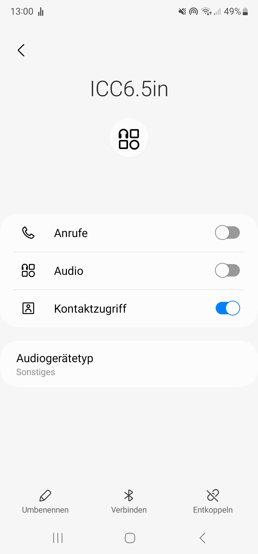

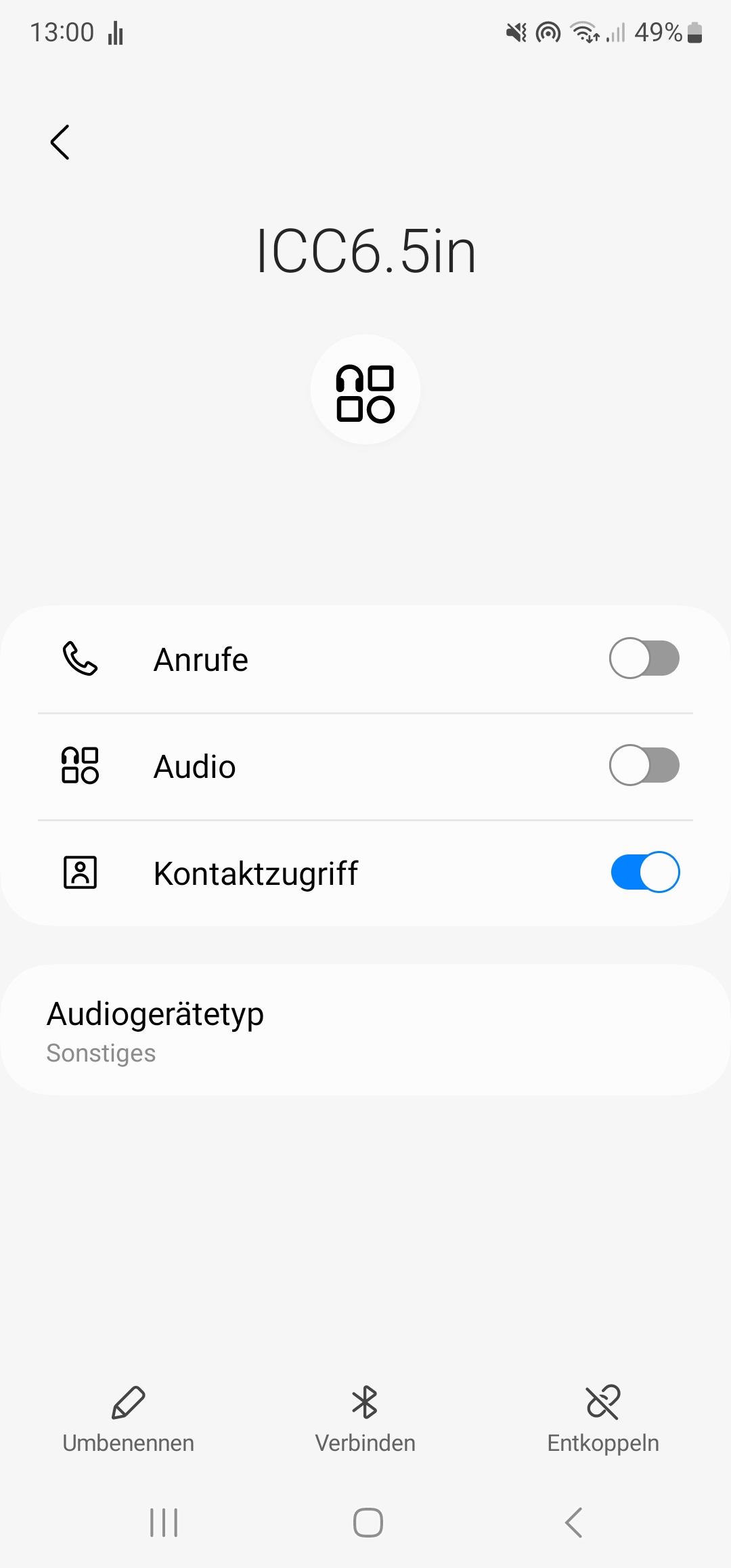

In den Android Bluetooth Einstellungen ist beim "BMW Gerät" die Kontaktfreigabe aktiviert?
Geht die Kontaktfreigabe in einem anderen Fahrzeug?

Ja, die Kontaktfreigabe ist aktiviert.
Nein, an einer anderen GS funktioniert das auch nicht.
Alles andere funktioniert aber einwandfrei.
NUR DAS ADRESSBUCH NICHT! 🤔😭

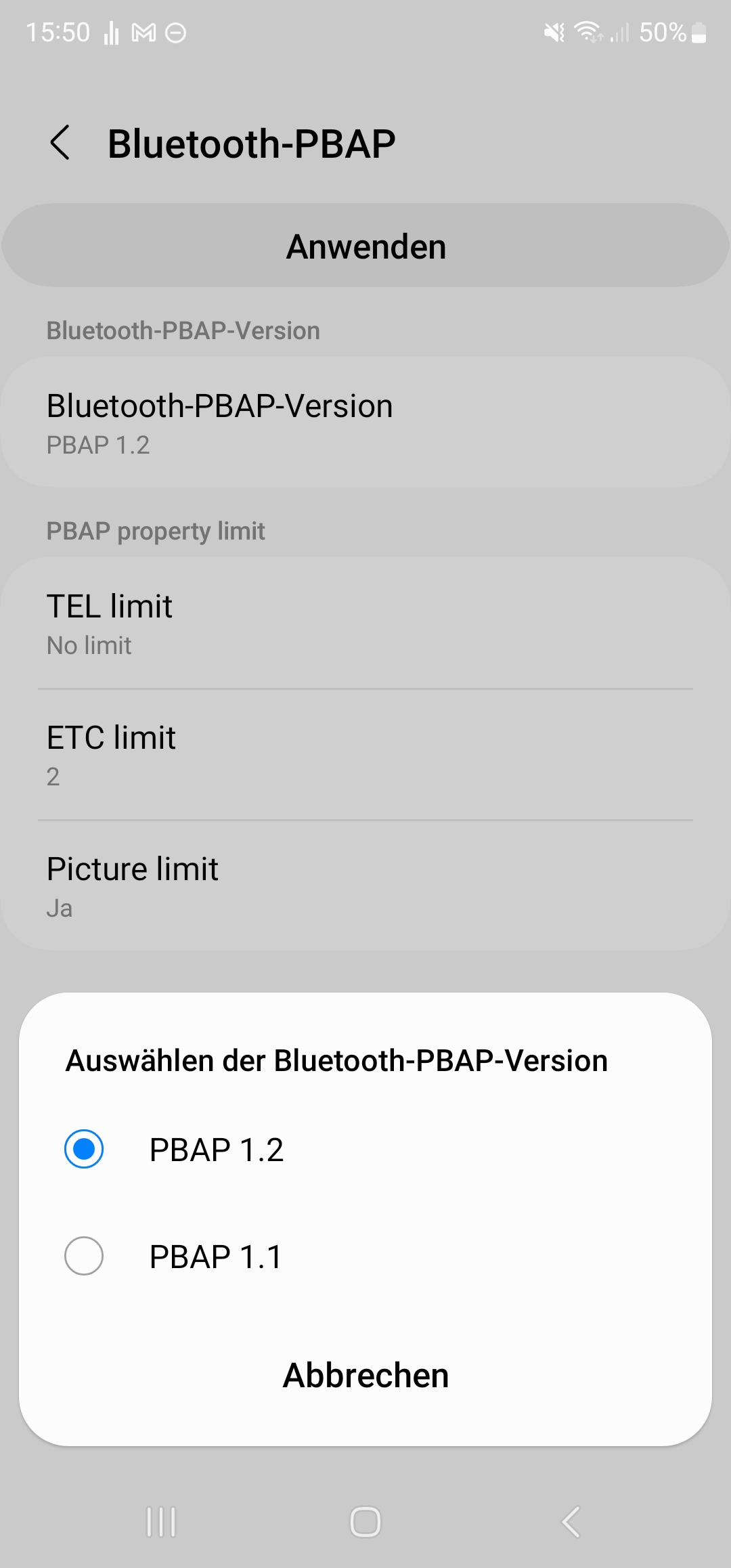

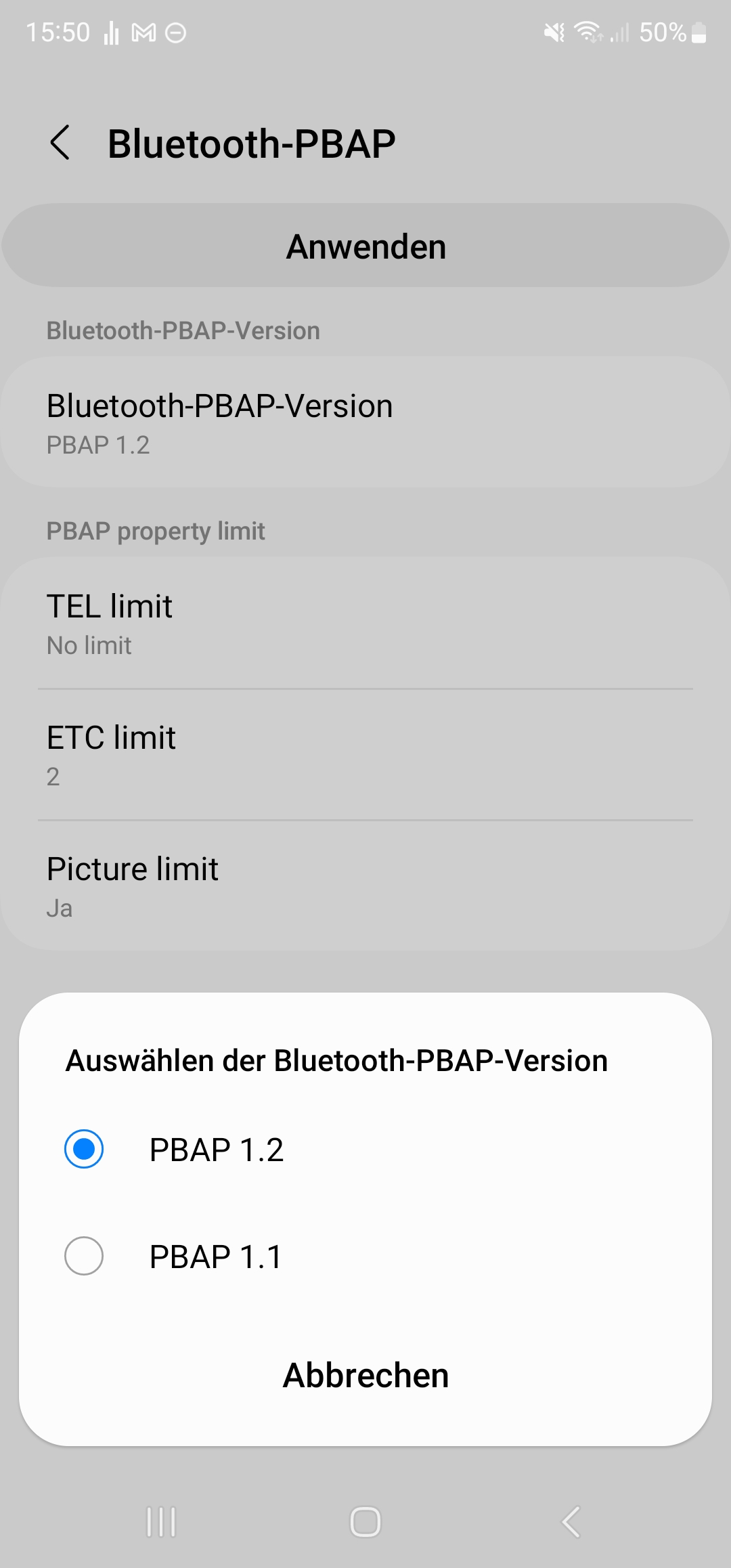

Habe ich leider keine Ahnung - ich habe zwar ein passendes Samsung hier, aber nicht mit der GS gekoppelt (mein gekoppeltes Motorola hat 1.2 aktiviert) - evt. editierst Du mal den Titel des Threads um das Stichwort Galaxy S22 vielleicht findet sich ein anderer User der die Kombo in Betrieb hat.
Würde trotzdem das Handy mal an einem anderen Fahrzeug koppeln, das hilft einzugrenzen ob es sich um ein Problem Samsung oder Kombi Samsung / GS handelt.

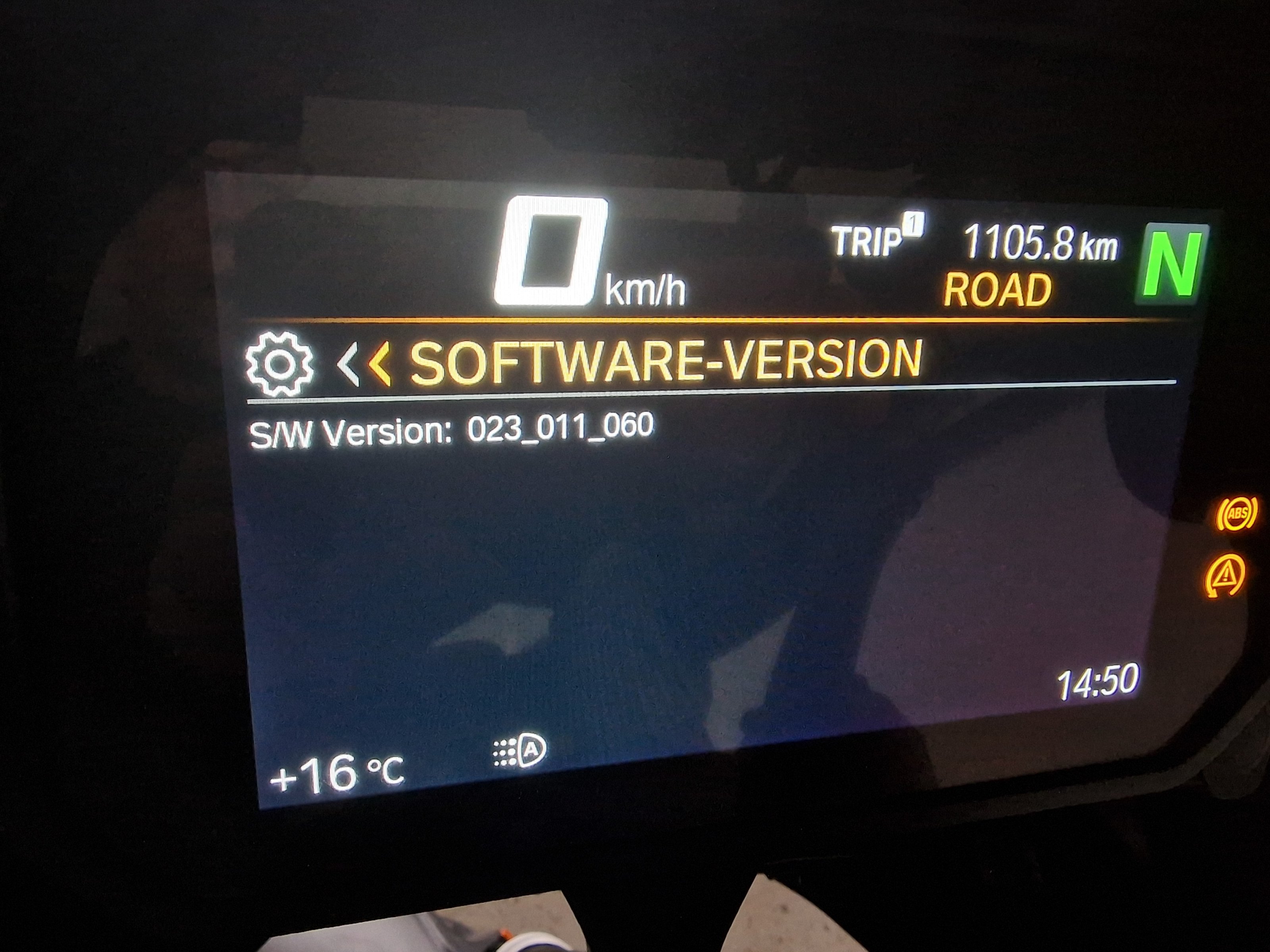

Hab übrigens auch einen Beitrag hier im Forum gefunden der das allergleiche Problem hatte. Bei ihm fehle der Haken bei den Androideinstellungen unter Bluetooth /ICC6,5 zum freigeben der Kontakte.
Dies ist bei mir aber nicht so. Siehe Screenshot #3

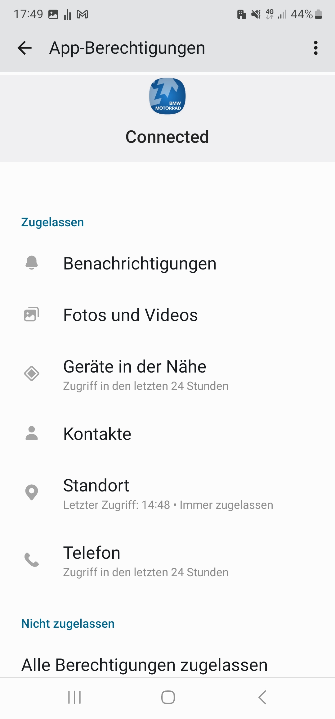

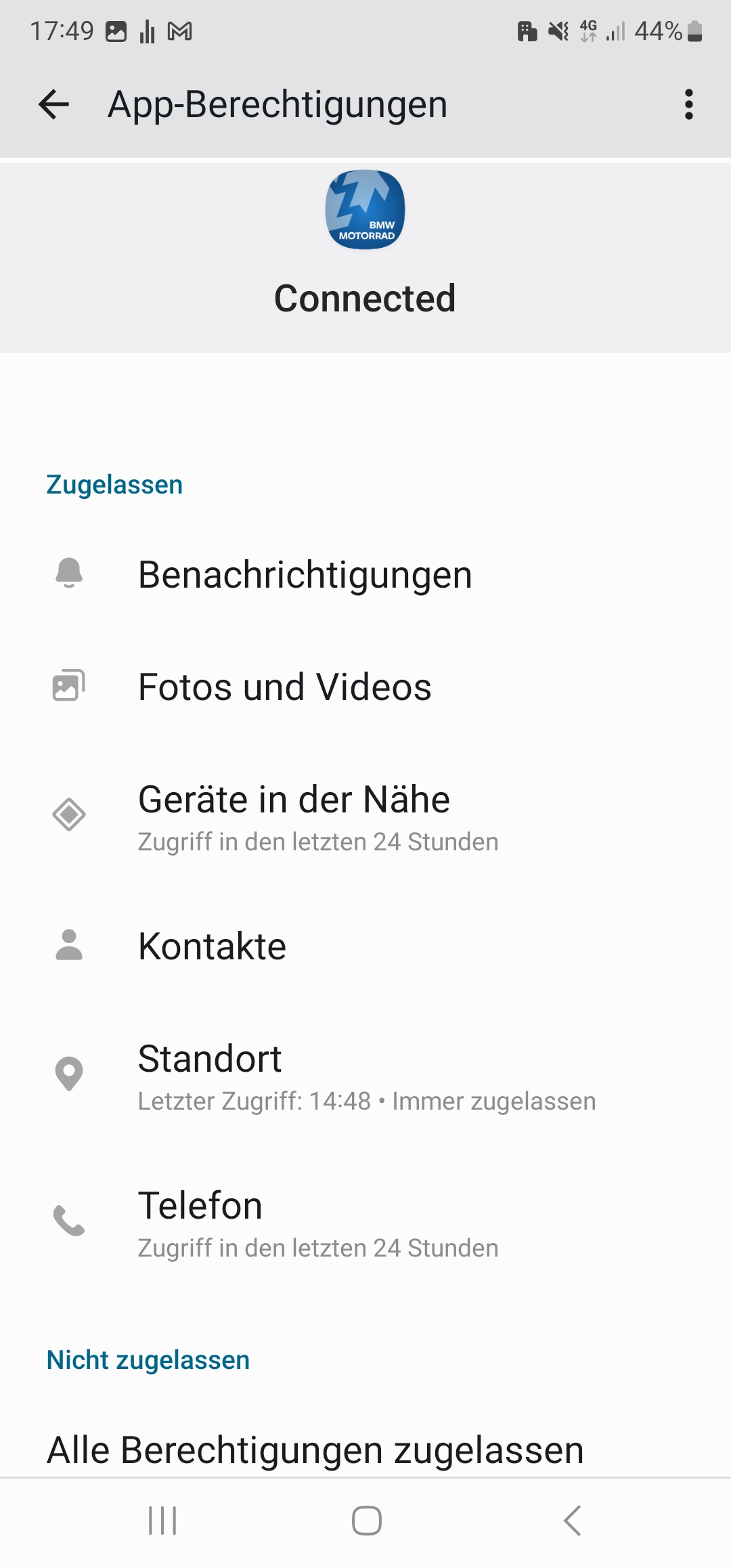

schau mal im Smartphone unter "Einstellungen - Apps - Connected" und dort unter "Berechtigungen" nach, ob der Connected-App der Zugriff auf die Kontakte eingeräumt wurde.

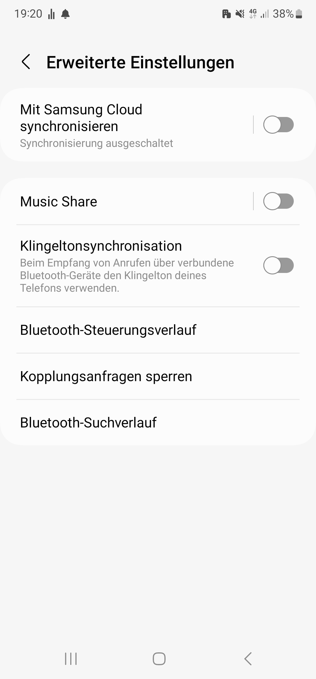

Bei allen Punkten hier unter Bluetooth / Erweiterte Einstellungen steht zum Beispiel NIX.
Ich hätte da zumindest im Suchverlauf oder auch bei den Kopplungsanfragen irgendwas vermutet!
