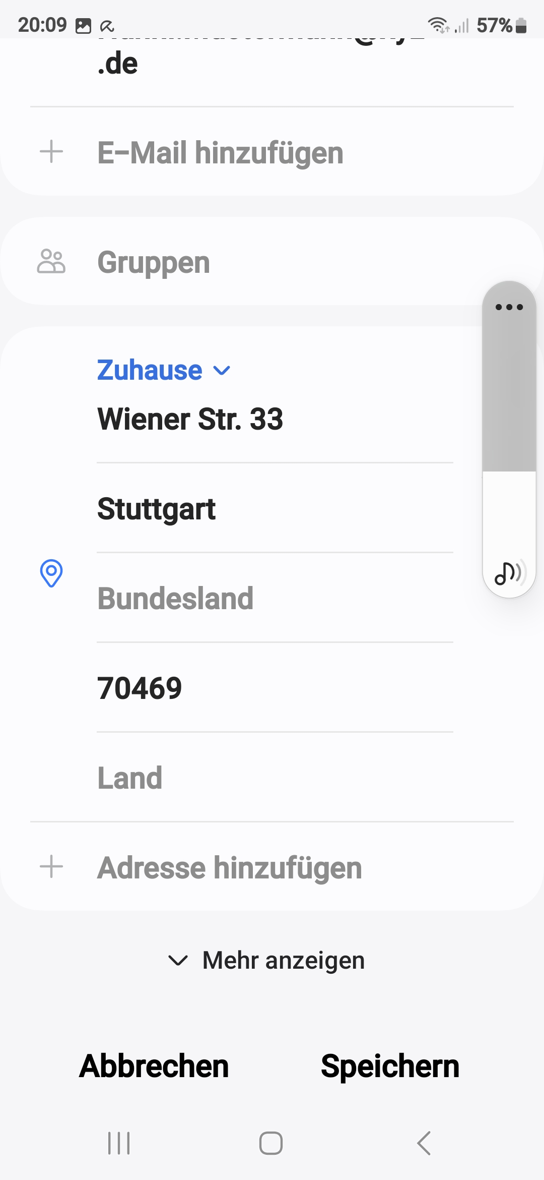

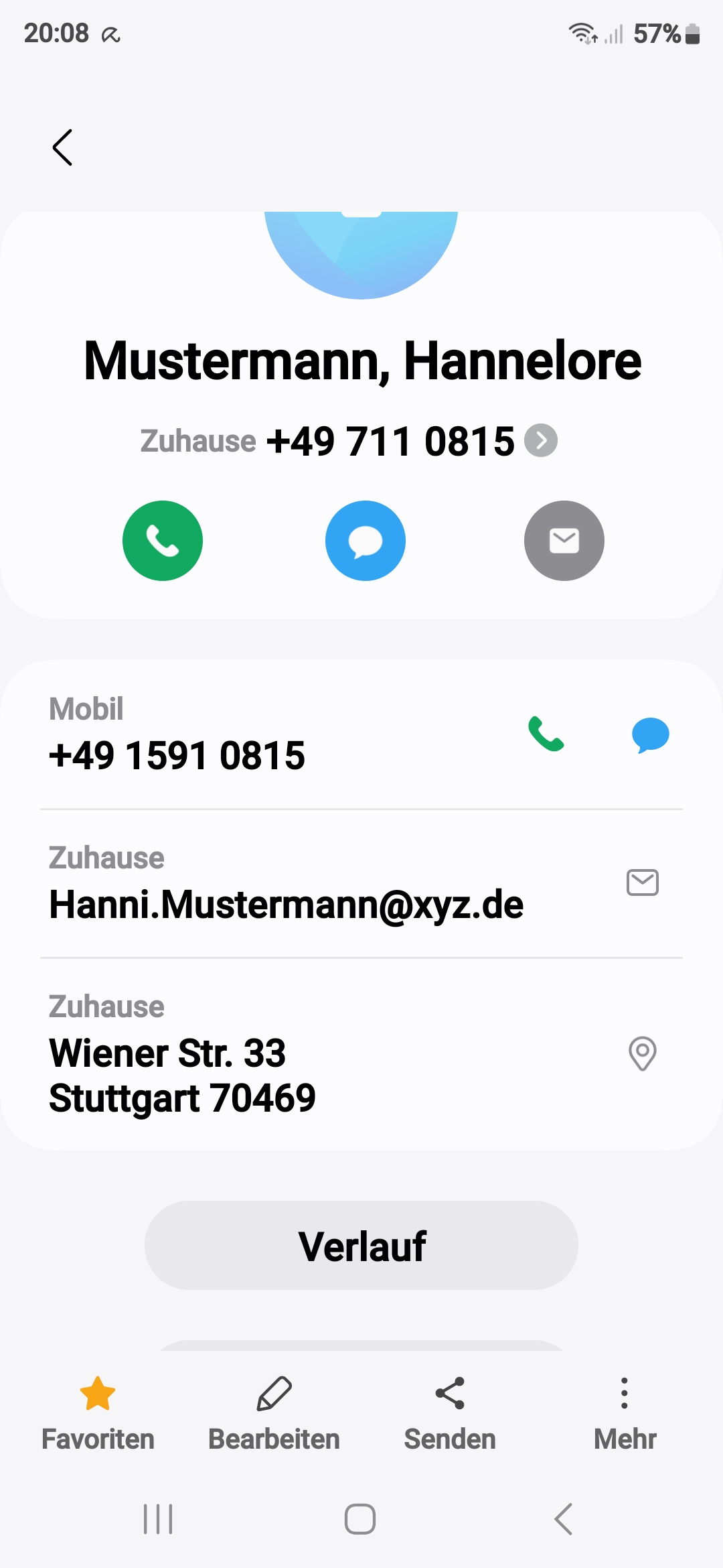

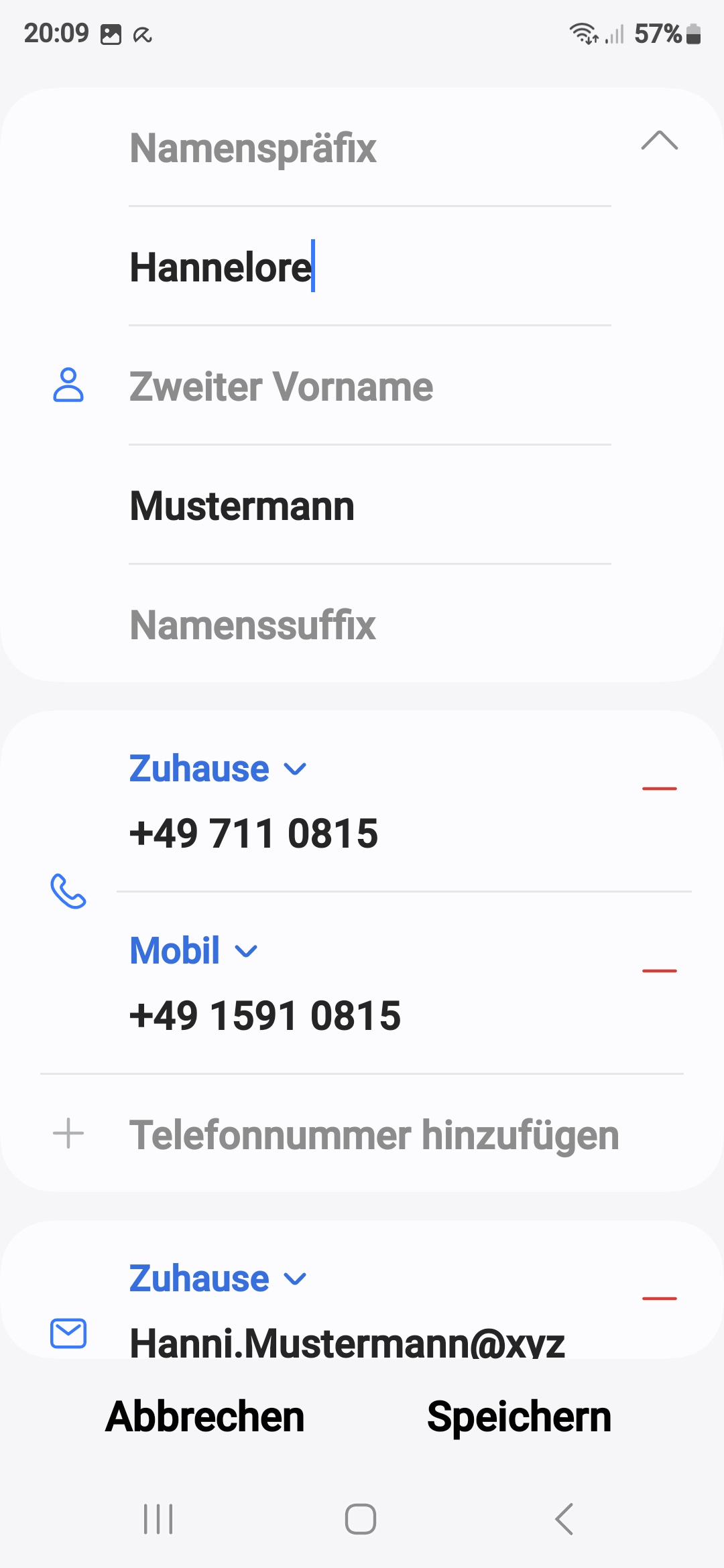

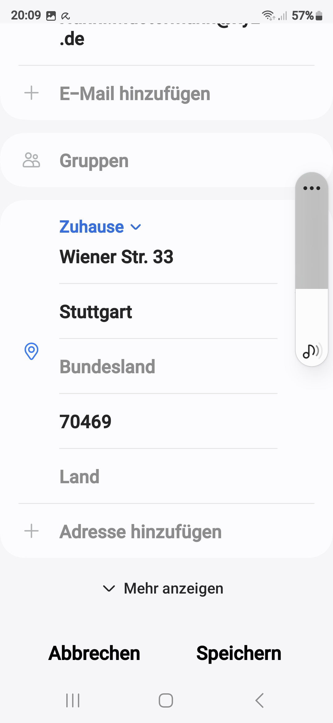

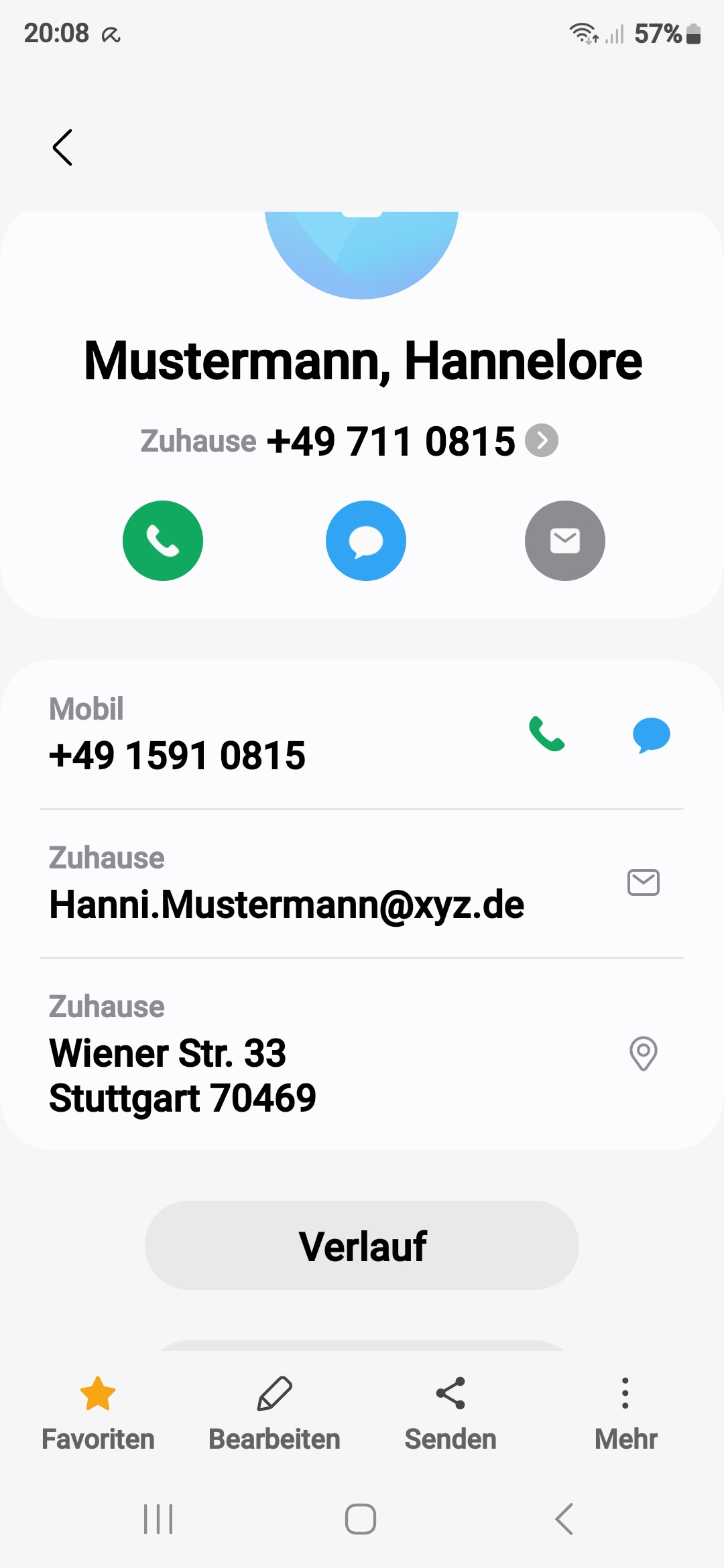

Verstehe ich das richtig, wenn das Headset mit dem TFT verbunden ist kannst Du im TFT die Option Telefon aufrufen, es erfolgt aber keine Übertragung der Rufnummern?
Was passiert, wenn Du am Smartphone direkt eine neue Adresse mit Rufnummer erstellst, wird diese übertragen?
Hier ein Beispiel wie die Daten bei mir abgelegt sind:
Screenshot_20240621_200858_Contacts.jpgScreenshot_20240621_200934_Contacts.jpgScreenshot_20240621_200953_Contacts.jpg

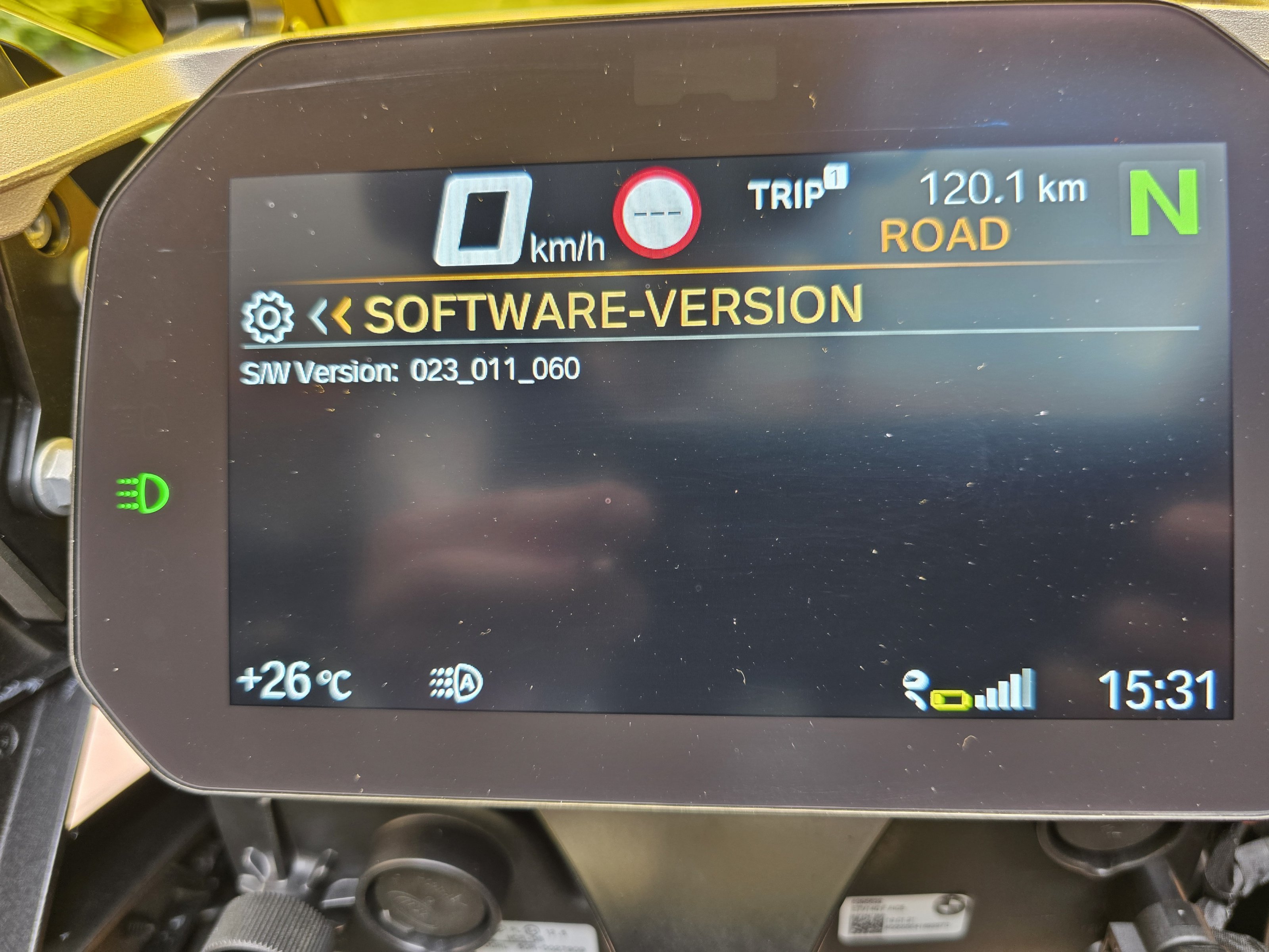

Bleibt immer noch die Frage nach dem Softwarestand vom Moped - es gab Versionen wo das Connectivity bei meinem Moped mal mehr, mal weniger gut gefunzt hat.
Auch wenn das "Problem" auf Seiten des Samsung liegen mag, kann es sein das eine andere Softwareversion helfen könnte.
Du hast nicht zufällig eine andere BMW zum über Kreuz testen im Zugriff?
T
TheLegend
21.06.2024
24
R 1250 GS 40 Years Black Storm Metallic Bj.2021
Ne, leider nicht. Ich könnte sonst mal zu meinem Freundlichen fahren und fragen ob ich das mit einer anderen gebrauchten oder neuen testen kann.
Anbei die Softwareversion
