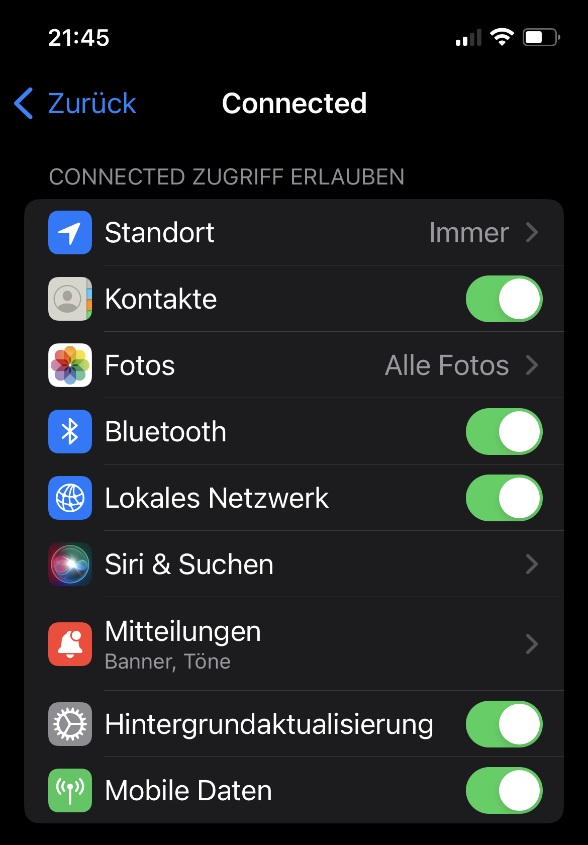

Ich hab:
Standort: immer
Kontakte: Ein
Fotos: Alle Fotos
Bluetooth: Ein
Siri + Suchen: alles ein
Mitteilungen: Erlauben: Ein - Töne: Ein - Mitteilungen Ankündigen: Ein - Vorschauen anzeigen : Ein - Mitteilungen gruppieren: Ein
Hintergrundaktualisierung: Ein
Mobile Daten: Ein
Sprache: Deutsch
Nachdem Dir das iPhone als verbunden angezeigt wird glaube ich eher das das iPhone die Connected App blockiert.
Siehst Du im TFT unter Verbindungen das iPhone und wird unten das Telefonzeichen angezeigt?
Ist in den Einstellungen des iPhones unter Bluetooth das Motorrad als ICC6.5in oder den Namen der Du der Verbindung gegeben hast verbunden?

Anbei auch nochmal meine Einstellungen
Also auf Apple würde ich das nicht schieben. Habe zur Zeit auch das aktuelle IOS installiert.
Wenn ich die Verbindungen eingerichtet habe, achtete ich darauf das die Suche vom TFT ausgeht.
