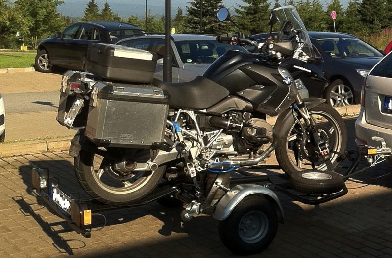

Schau dir das Bild bitte genau an. Man kann es nicht so gut sehen aber die GS ist nach vorne und hinten gesichert. Vorne ist ein massiver Bügel und nach hinten ist sie vorne mit dem Rad an diesem Bügel verzurrt und zusätzlich ist noch die Handbremse mit einem Gurt angezogen.
Da passiert nichts!

Das Motorrad auf dem Bild hat zwar Alu-Koffer, ist aber keine Adventure, dafür aber optimal festgezurrt. Den Gurt über die Handbvremse braucht es mMn nicht, eher im Gegenteil, warum das System wirkungslos unter Druck setzen?
Ich bin mir sicher, wenn man an dem Mopped zieht und drückt, bewegt sich höchstens der Anhänger...

interessanter Anhänger, wie sind Deine Erfahrungen damit?
Kurze Info wäre nett

Mit dem Trailer bin ich sehr zufrieden. Er ist bis auf den Boden absenkbar, dadurch ist das Be- und Entladen nach einiger Übung (auch allein) ein Kinderspiel. Nach Gebrauch lässt er sich zusammenklappen und platzsparend hochkant in der Garage verstauen.
Der Anhänger ist luftgefedert und läuft völlig ruhig auch bei höherer Geschwindigkeit (als die Polizei erlaubt :eek:) hinter dem Zugfahrzeug. Ich habe meinen Trailer auf 500 kg (normal: 540 kg) ablasten lassen, dadurch erreichte ich das notwendige Gewichtsverhältnis Trailer - Zugfahrzeug, um eine 100 km/h-Zulassung zu bekommen; trotzdem bleibt genug Zuladungsreserve, um auch eine schwere Harley transportieren zu können.
Einen Nachteil hat er aber: Die Dinger sind neu brandteuer, und gebraucht kommen kaum welche zum Verkauf - wenn doch, dann erzielen sie recht respektable Preise.
So, ist zwar keine "kurze" Info, aber hoffentlich hilfreich.

Sei mir bitte nicht böse, ABER das Bike ist nicht nach hinten abgesichert!!
dafür hat leider der hintere Befestigungsgurt den falschen Winkel :o
So wäre nach hinten abgesichert..........

Das Bike ist absolut sicher gesichert. Das du das Bike bei dir so sichern muss ist auch klar bei dem kleinen und dünnen Haltebügel. Das ist bei meinem Anhänger nicht notwendig aufgrund des massiven Bügels vorne und der Fixierung des Motorrades daran.

Klaus hat ja einiges dazu schon geschrieben.
Ich wollte einen Anhänger haben den ich unabhängig vom Gewicht der Maschine alleine beladen und entladen kann und das geht mit diesem System perfekt.
Die Luftfederung ist sehr gut, um das Gewicht optimal anzupassen und der Anhänger läuft ruhig hinter dem Fahrzeug.
Der Anhänger sollte noch etwas veredelt werden, da der Rahmen immer direkt beim Beladen auf dem Boden liegt und schnell zerkratz aber da habe ich etwas an den Rahmen geklebt.
Für Singelfahrer ist der Anhänger perfekt und auch sehr gut verarbeitet. Einen Kompressor sollte man aber haben denn mit der Luftpumpe kommt man gut ins Schwitzen mit einer GS

Das hat auch nichts mit Haltebügeln zu tun!!!
Das Bike, so wie es bei dir "verzurrt" ist würde selbst bei einer etwas größeren Bodenwelle schön "abheben" können :mad:
Du hast es richtig schön wie ein "Parallelogramm" befestigt und nicht entgegen der wirkenden möglichen Kräfte :cool:
War auch nur ein Tipp...............
Wenn man an den richtigen Kollegen der BAG treffen würde, wäre jeder Weiterfahrt SO untersagt! :rolleyes:
Ist aber auch egal, ist ja bisher immer gut gegangen, nicht :confused:
Gast-15146
Ich weiss gerade nicht was du meinst.
Das Bike würde bei einer Bodenwelle abheben?
Wo soll das Bike abheben und wohin?

Der Hänger gefällt mir sehr gut!
  • Hast Du die lange Ausführung, oder hat die GS ADV auch auf dem kürzeren Hänger Platz?
  • Gebremst oder ungebremst?
  • Darf ich auch fragen, was Du dafür bezahlt hast?
Vielen Dank für Deine Hilfe!
- Es gibt nur noch die lange Ausführung
- gibt es nur ungebremst. Habe ihn auch ablasten lassen um 100 km/h Zulassung zu bekommen mit meinem Zugfahrzeug
- Direkt beim Hersteller und ich meine ca. 2.300-2.400 Euro und habe ihn auch in Holland abgeholt
