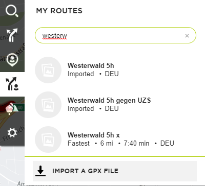

Kleiner Praxis-Tipp an der Stelle: Sofern die GPX-Datei beides, Track und Route enthalten hat, müsste auch beides im TomTom-MyDrive ankommen. Und zwar als zwei verschiedene "Touren":
Die oberen beiden wären abzufahrende Tracks (erkennbar am "Imported"), beim unteren würden MyDrive und/oder Gerät routen (erkennbar am "Fastest" bzw. der eben eingestellten Routing-Option kürzeste/schnellste/tollste Route).
Wenn Du verbindlich die geplante Strecke abfahren willst, dann nimm die "Imported"-Strecke. Die ist (so meine Erfahrung bei >10.000 km, die ich das TomTom jetzt nutze) "verbindlich".
