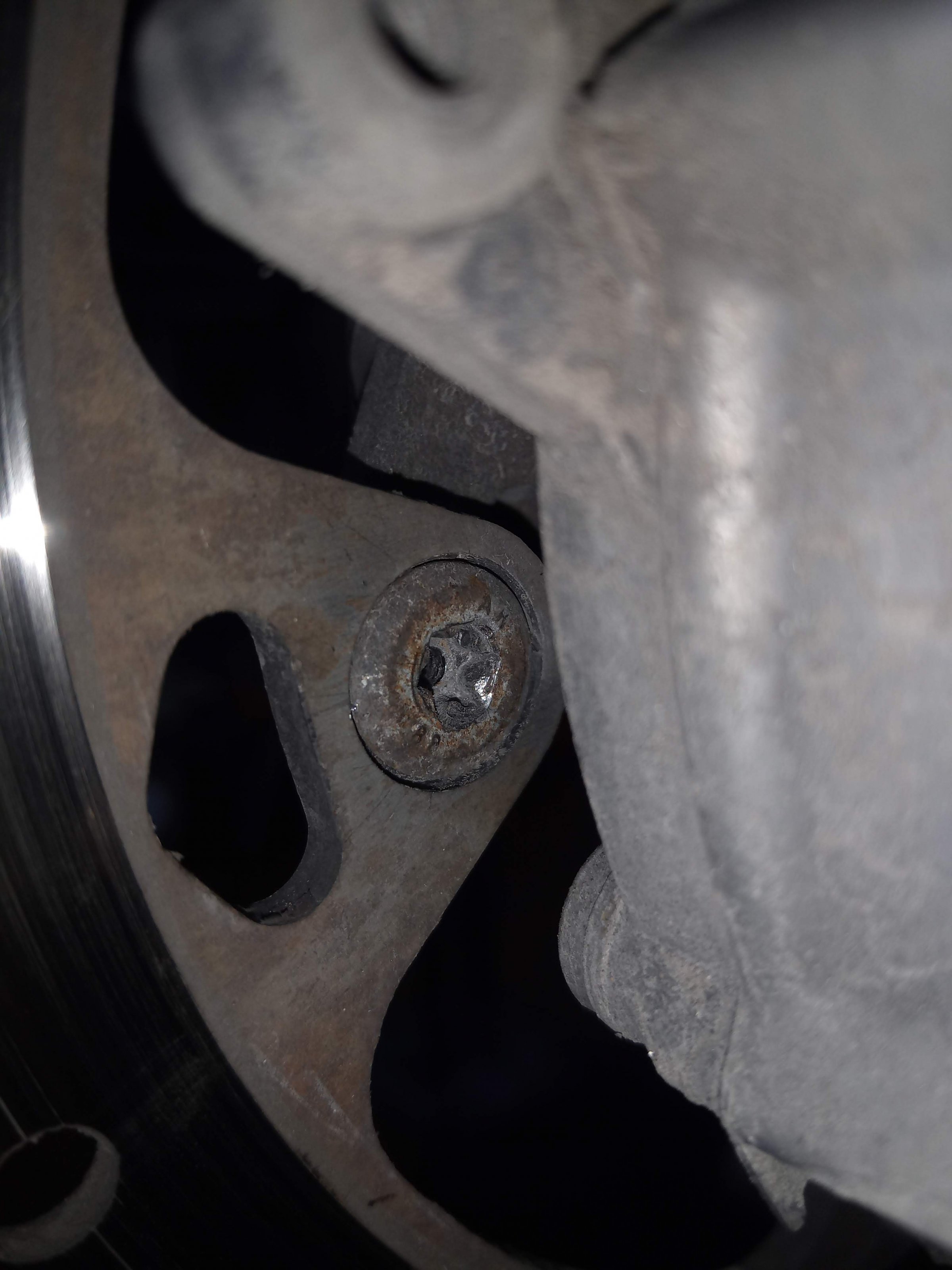

Da der feststeckende Werkzeugrest zum Bohren zu hart ist, bzw. der Bohrer deswegen sowieso aus der Mitte abwandern würde, würde ich das abgerissene Stück, welches noch in der Schraube steckt, einfach herausfräsen.
Dazu nimmst Du einen Schnellläufer (Dremel etc.) mit einem Fräskopf.
Wenn Du den Rest vom Werkzeug so entfernt hast, kann der Schraubenkopf ausgebohrt werden.

Den Schraubenrest würde ich übrigens zentrisch aufbohren und dann mit einem Linksausdreher (im Volksmund auch Schweineschwanz genannt) herausdrehen.
Weiterhin sei darauf hingewiesen, dass man peinlichst darauf achten sollte, immer zentrisch zu bohren, denn wenn das mit dem Linksausdreher nix wird, weil die Schraube einfach zu fest sitzt, müsste man weiter das Kernloch ausbohren und dann mit einem (scharfen/neuen Sackloch) Gewindebohrer weiter machen.
Und übrigens:
Rohe Gewalt ist dabei niemals eine Option.
Wenn der Linksausdreher ebenfalls abreißen sollte, dann hätte man sprichwörtlich "Geburtstag".
Diese Arbeit erfordert die Zeit, die man dafür eben aufwenden muß.
Ist also nichts für Pfuscher.
Sonst:
Einen Fachmann ranlassen.

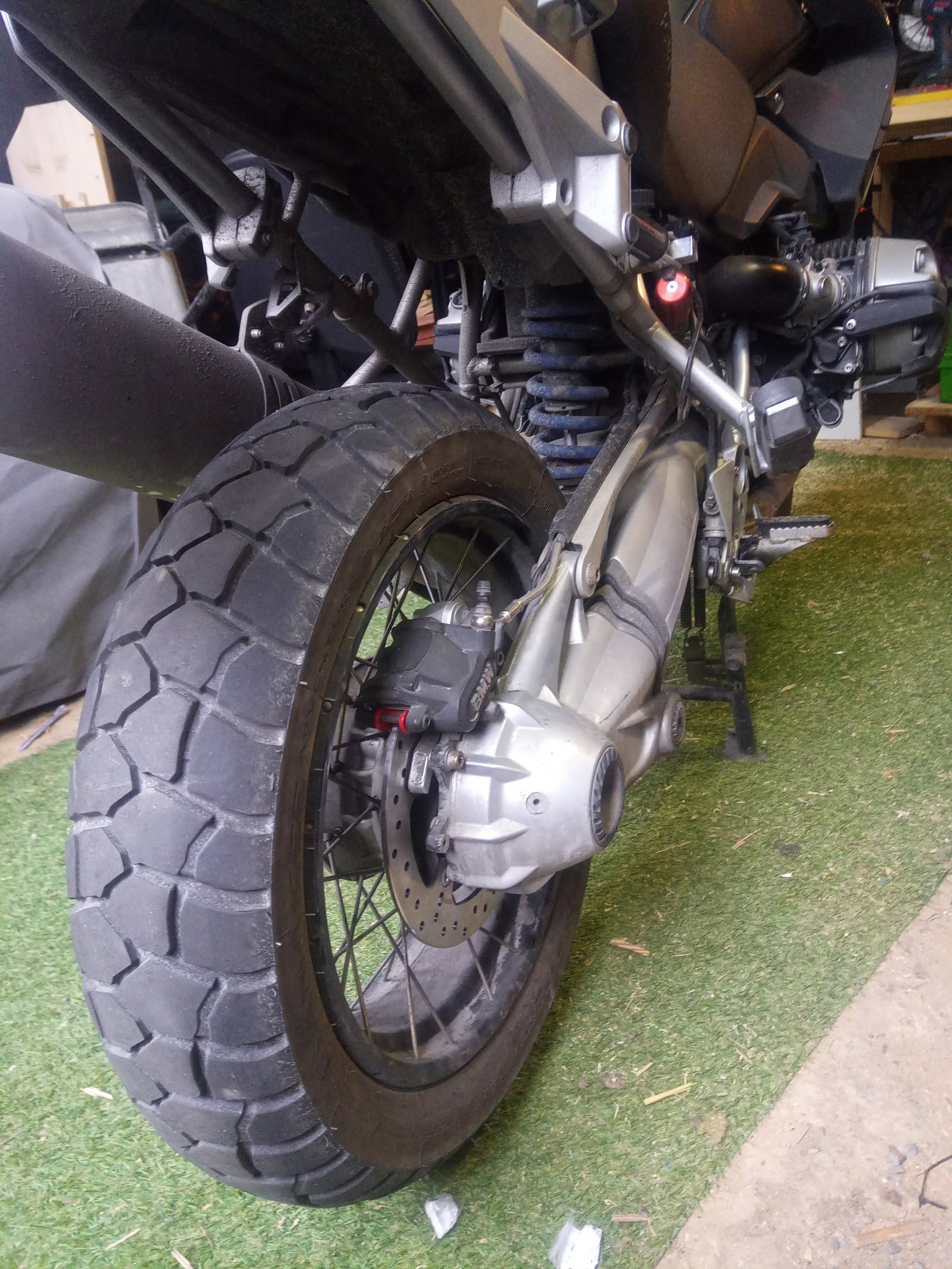

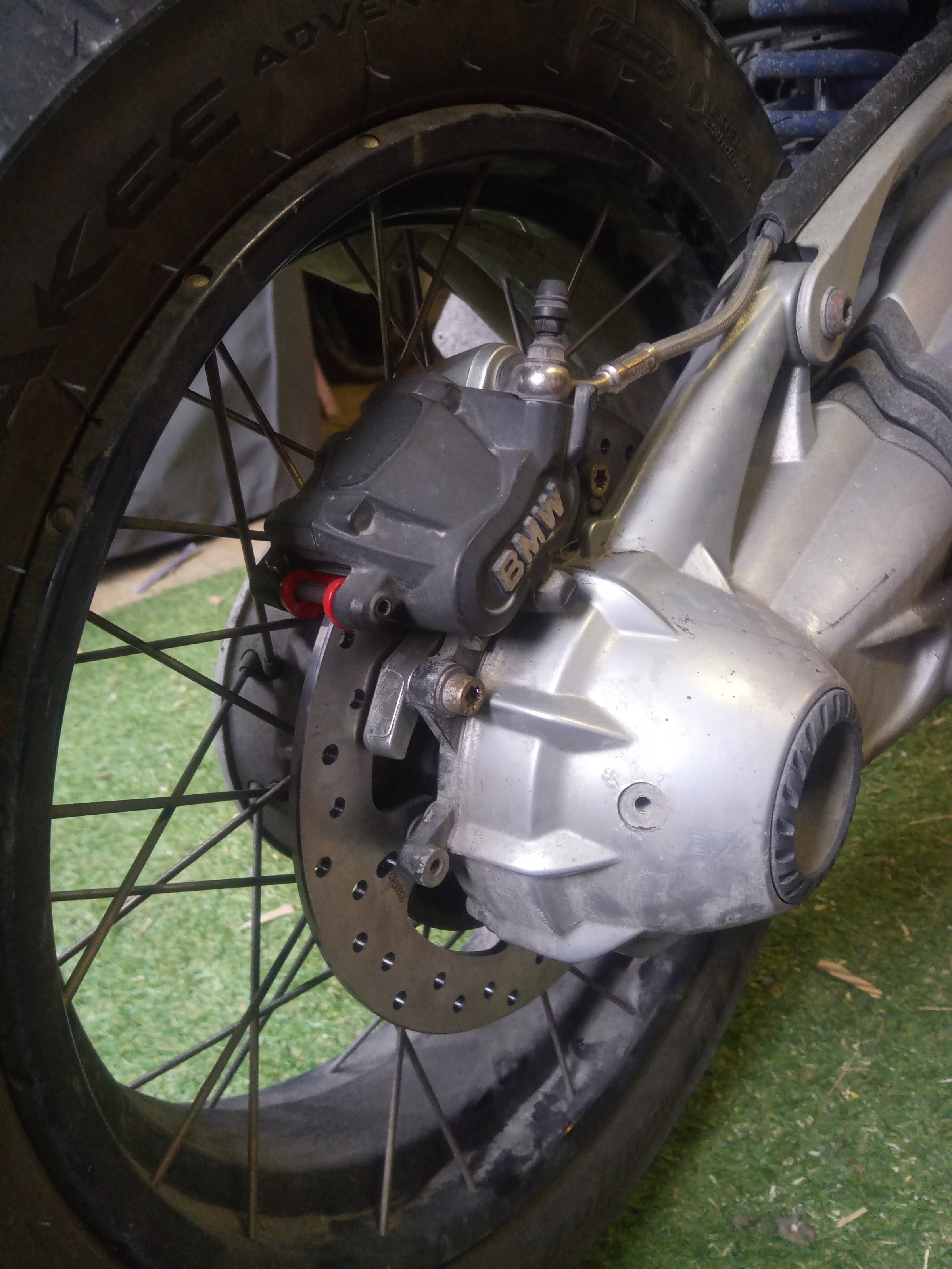

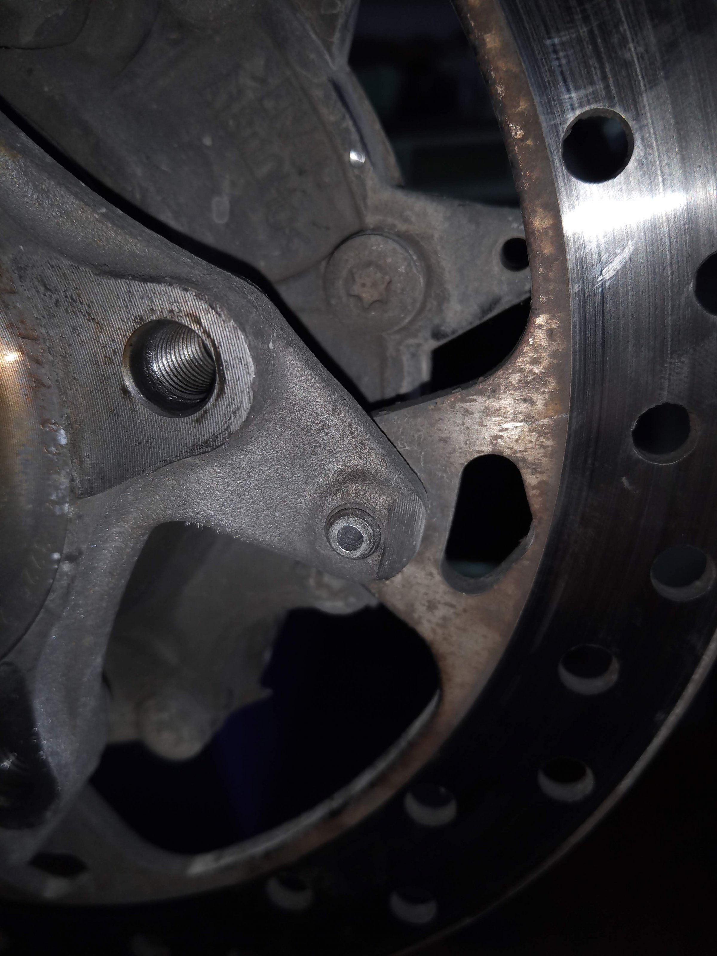

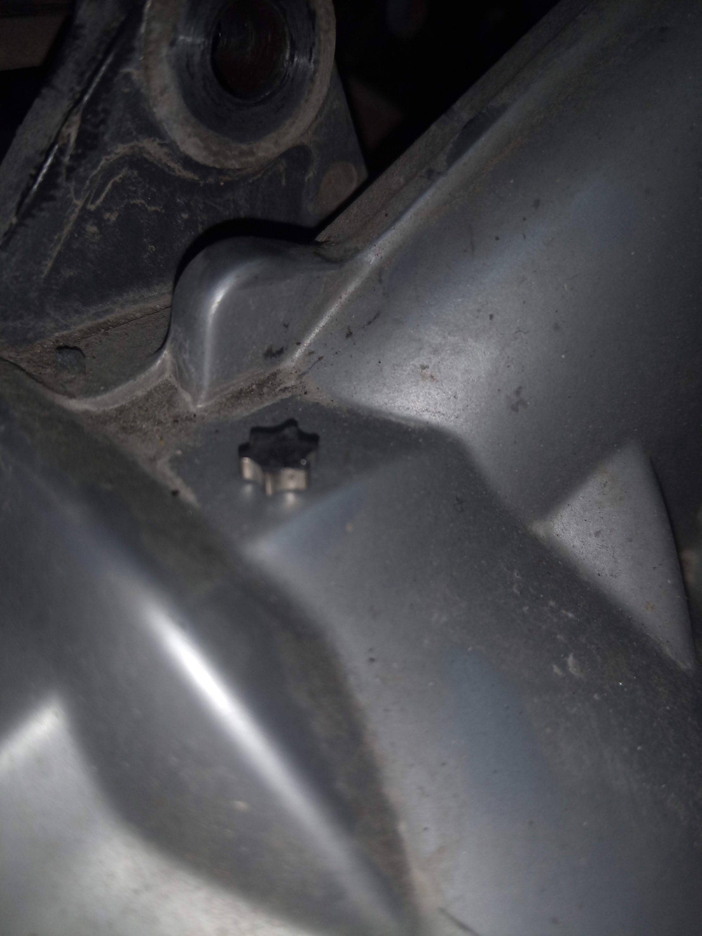

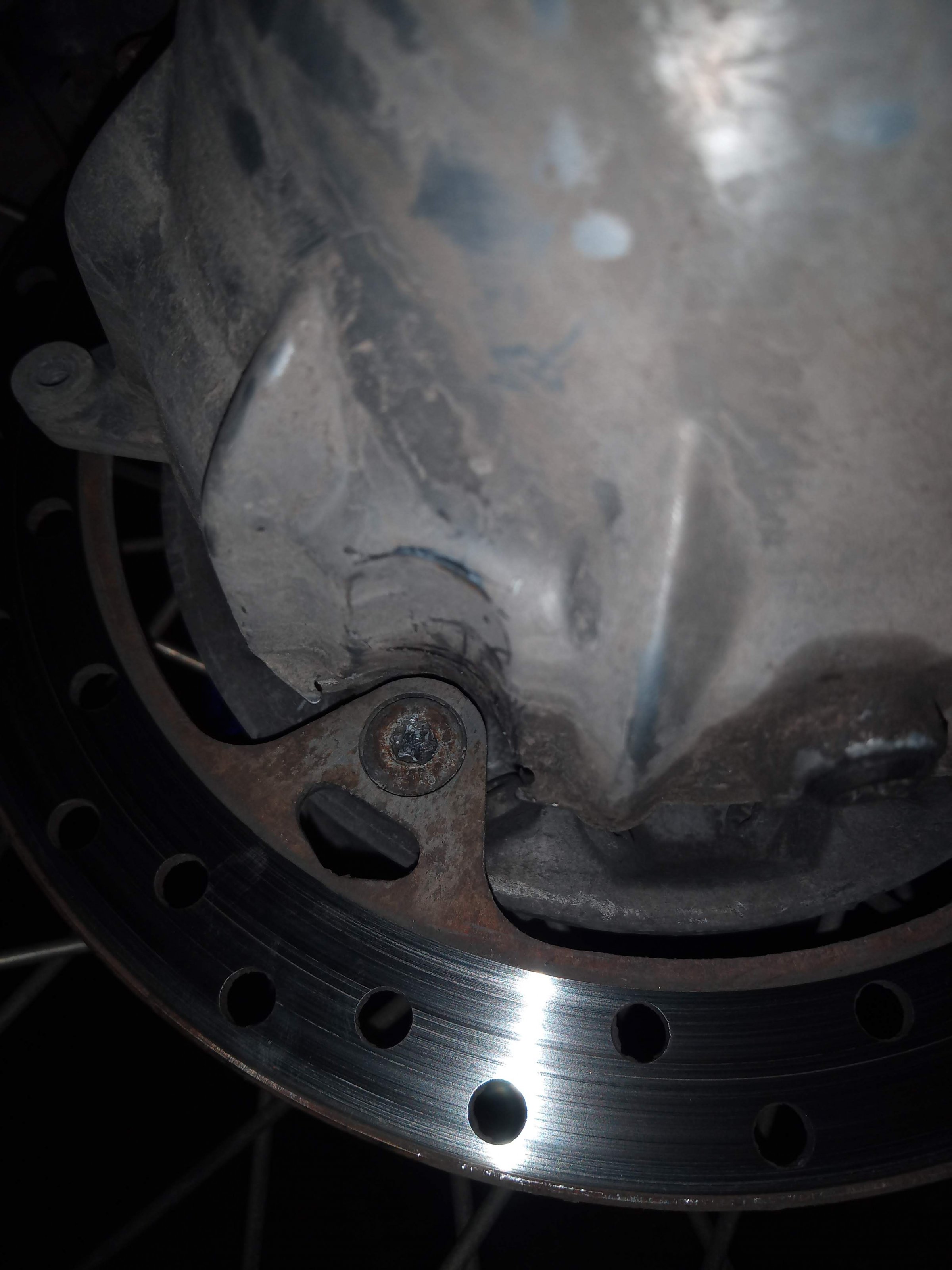

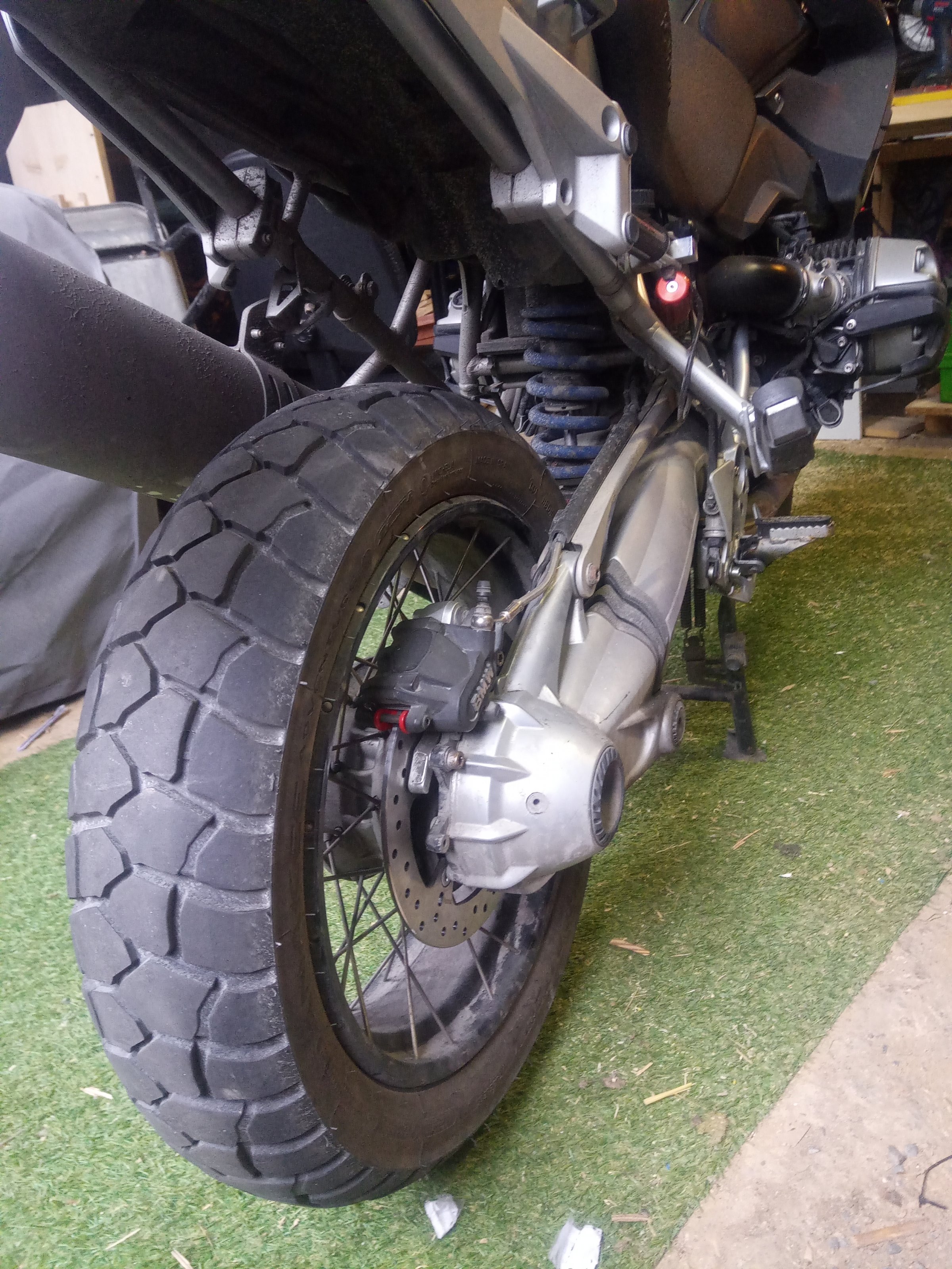

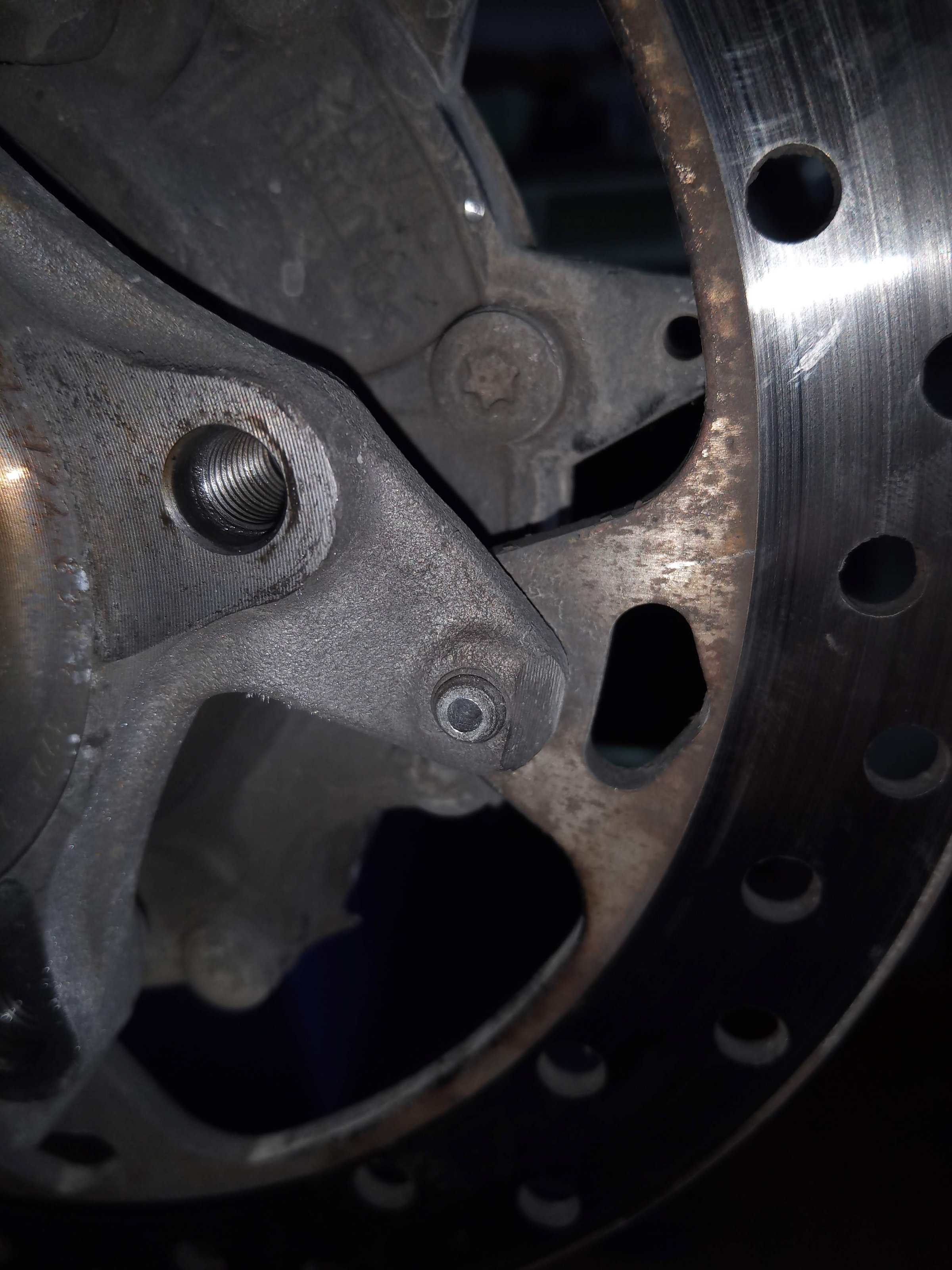

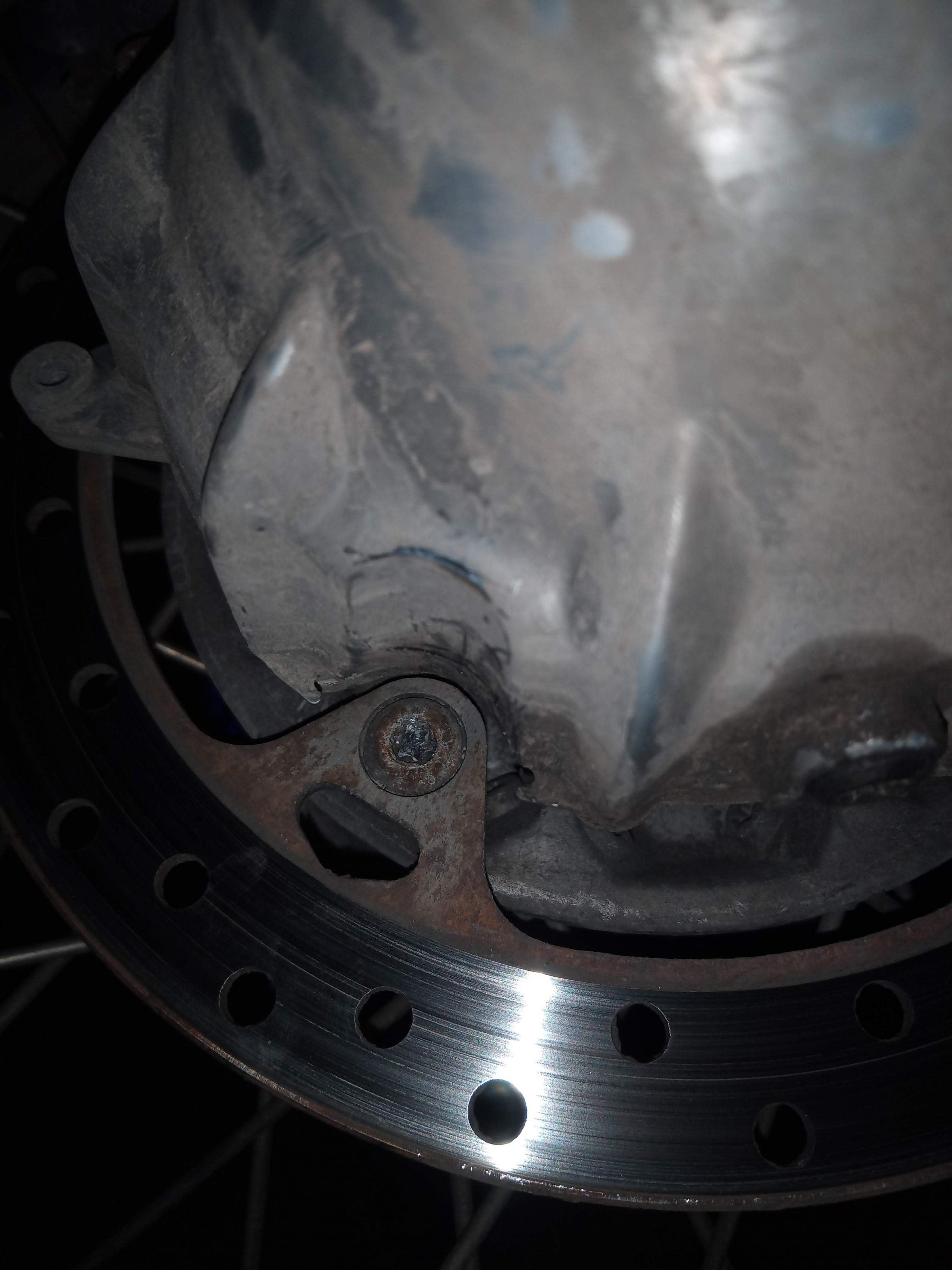

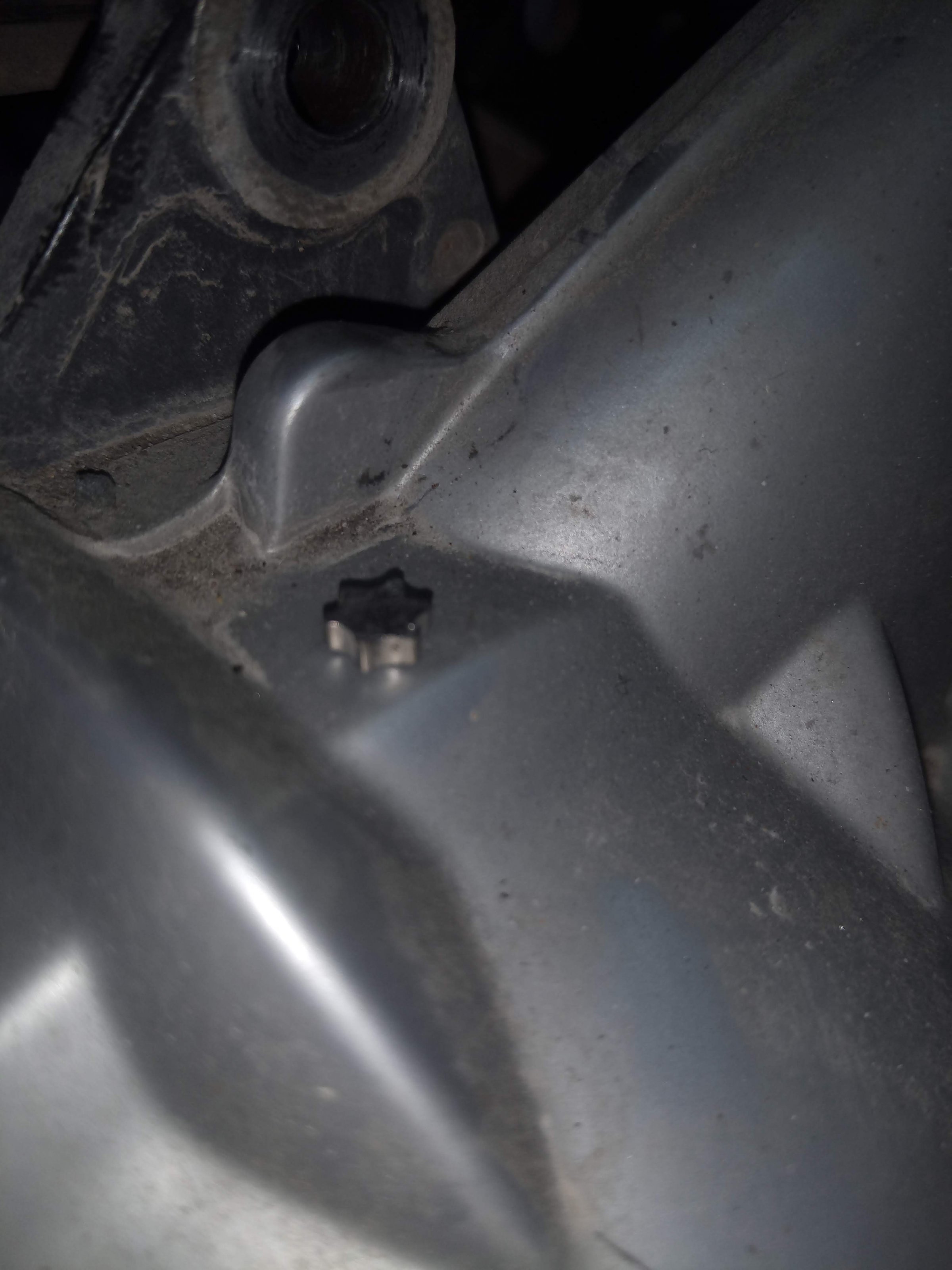

Liebe GSler,
zunächst mal vielen Dank für die große Anteilnahme an meinem Malheur.
Das Problem konnte mit einem 3mm Bohrer von der Rückseite gelöst werden. Siehe beiliegende Fotos. Der Bohrer hat das gute Stück direkt mit raus gedrückt.
Die 5 Schrauben gingen dann mit dem richtigen Werkzeug auch gut ohne vorheriges Erwärmen auf.
Es wäre also jetzt eigentlich alles gut wenn mir nicht aus Versehen die Bremsscheibe für die 1150er geliefert worden wäre....
Aber das Thema lässt sich vermutlich einfacher lösen. Ich erwähne den Lieferanten hier fairerweise nicht. Fehler passieren.
Euch ein schönes Wochenende
Thomas

Die Bohrung sieht ja auch sehr zentrisch aus, insgesamt wohl ein geringer Schaden. Glückwunsch zur gelungenen Aktion !
