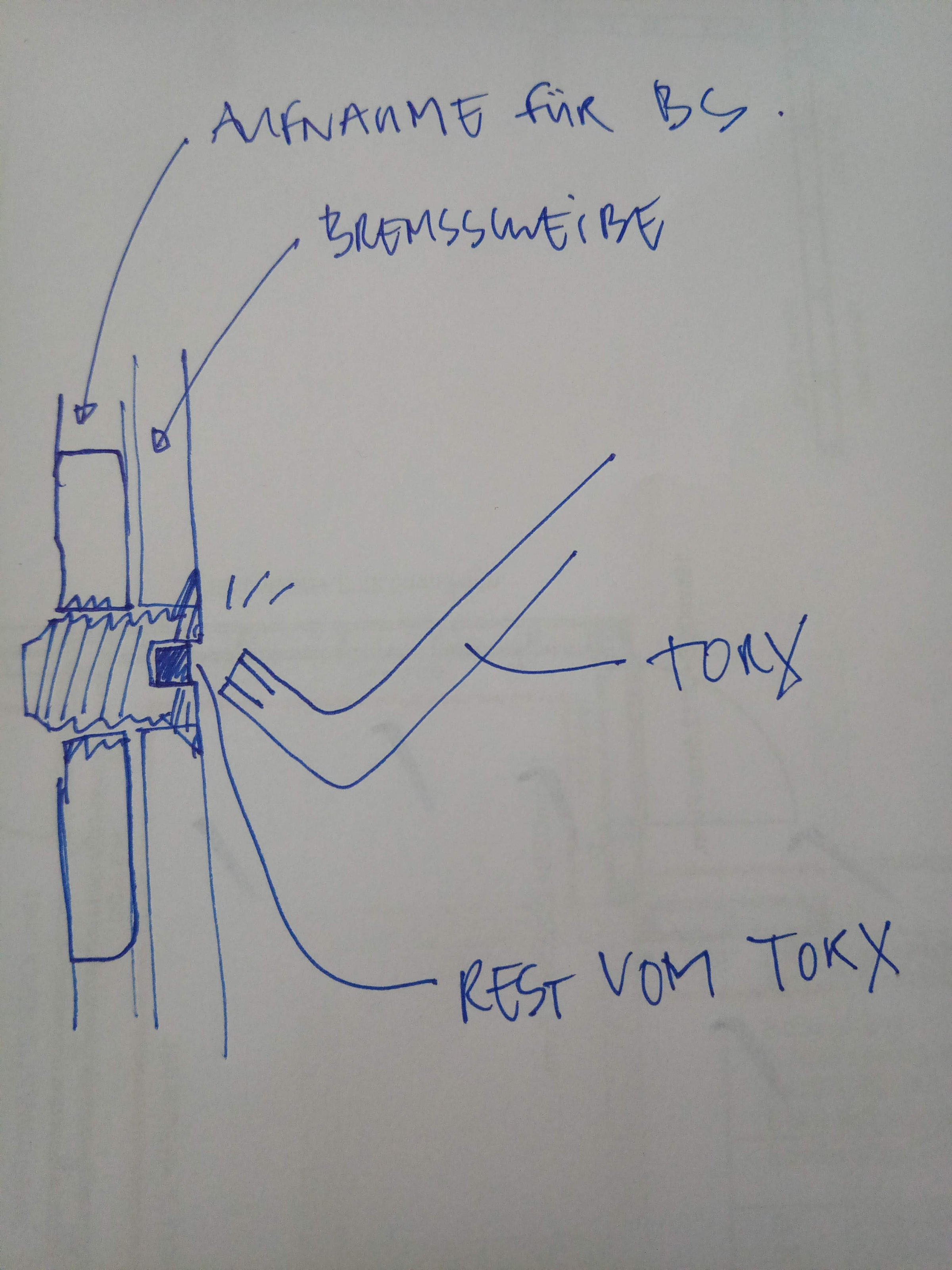

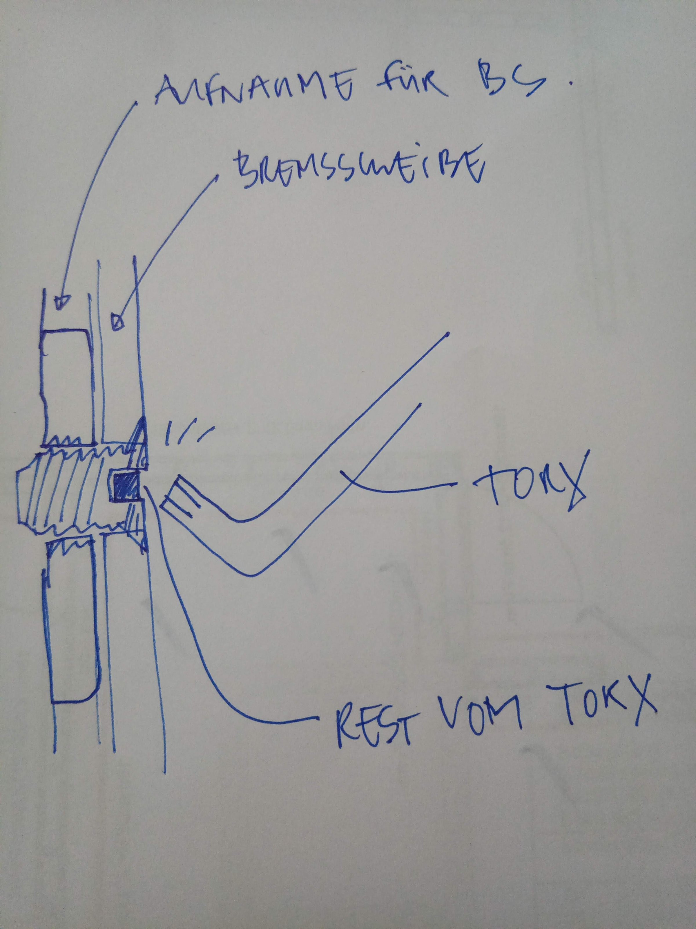

Beim Versuch die hintere Bremsscheibe auszubauen ist mir das Werkzeug in der Schraube abgerissen. Ich bin erstens überrascht das dies mit dem von mir verwendeten (vermeintlich hochwertigen) Werkzeug passiert ist und zweitens jetzt ratlos wie ich das kurze Stück welches ziemlich satt und Vorderkant bündig in der Schraube sitzt wieder herausbekommen kann.
Siehe auch beiliegende Skizze...
Ein Schweissgerät steht mir leider nicht zur Verfügung - damit ließe sich vielleicht was basteln...
Vielleicht hat ja jemand eine gute Idee.
Danke und beste Grüße
Thomas

Neues Werkzeug macht Sinn, aber die Scheibe bekomme ich nur runter wenn ich die Schraube mit dem Torx Rest geöffnet bekomme, was mir so ja erstmal nicht gelingen wird.....
Die Schraube ist noch gut, aber der Torx steckt eben zur Hälfte noch drin.

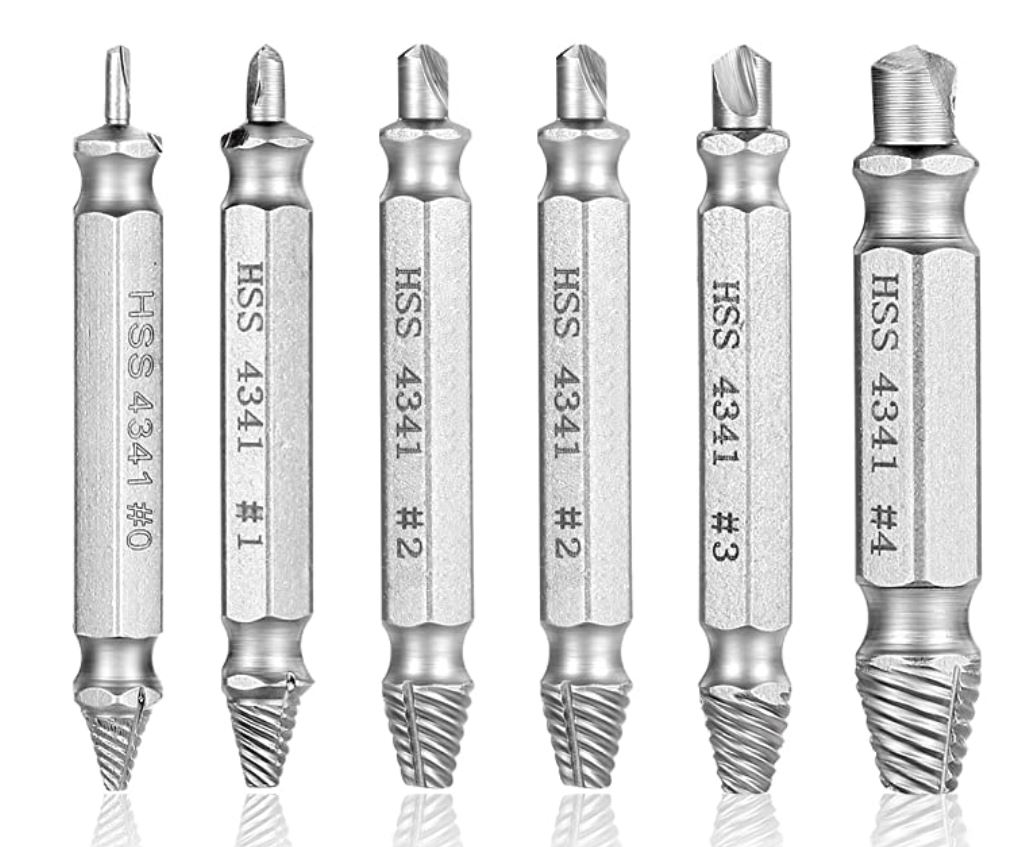

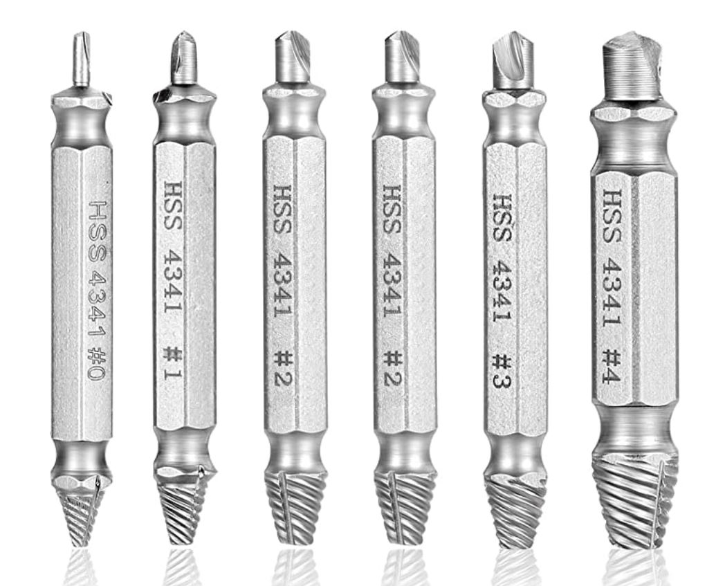

Nimm eine Bohrmaschine und einen kleinen Bohrer und bohre ein Loch hinein. Sollte der Bohrer nicht funktionieren (weil Werkzeug zu hart) brauchst Du einen kurzen Hartmetallbohrer ( aber keine Steinbohrer).
Die Bohrung entlastet, dann steck einen passenden Dorn in die Bohrung und versuche mit leichtem bewegen das ganze zu lösen. Was auch immer hilft ist Wärme, wenn Du einen kleinen Brenner hast mach das ganze vorsichtig warm ohne rundum etwas abzufackeln, und probiere es dann nochmal.

Wenn ich Deine Skizze richtig interpretiere hast Du einen Winkelschraubendreher und keine Stecknuss verwendet. So was würde ich nie machen. Die Torxnuss in den Schraubenkopf und einige Schläge drauf. Auch solltest Du vorher den Bereich des Innengewindes erwärmen, damit sich die Schraubenverklebung löst.

Leider sind diese Bohrer wirklich untauglich, diese HSS Bohrer sind ein einfacher Schnellstahl und bei 10.9 Schraubengüte im Bremsanlagen und Werkzeugstahl ohne Wirkung.

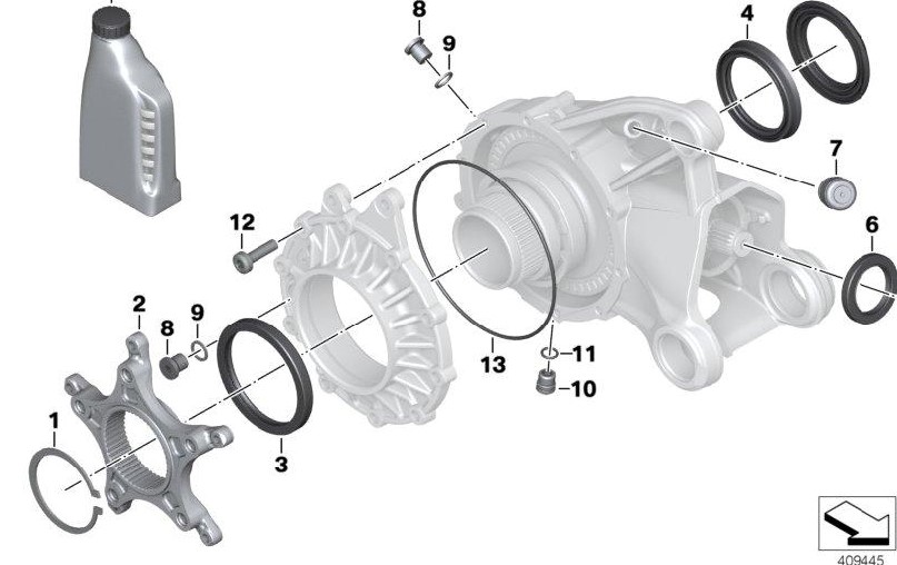

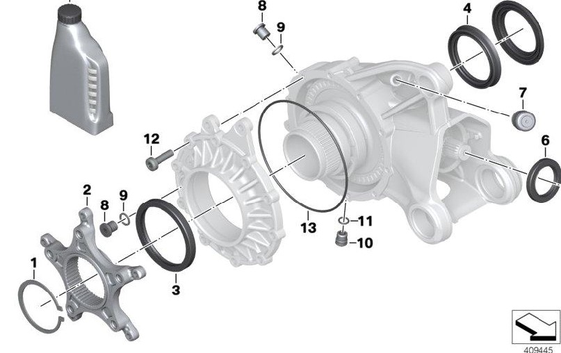

So sieht das ganze aus, das beste wäre den Sprengring abnehmen und den Flansch herunter ziehen. Dann hast Du die Möglichkeit das ganze mit bohren, schlägen, und Wärme zu lösen! Von hinten als auch von vorn.
