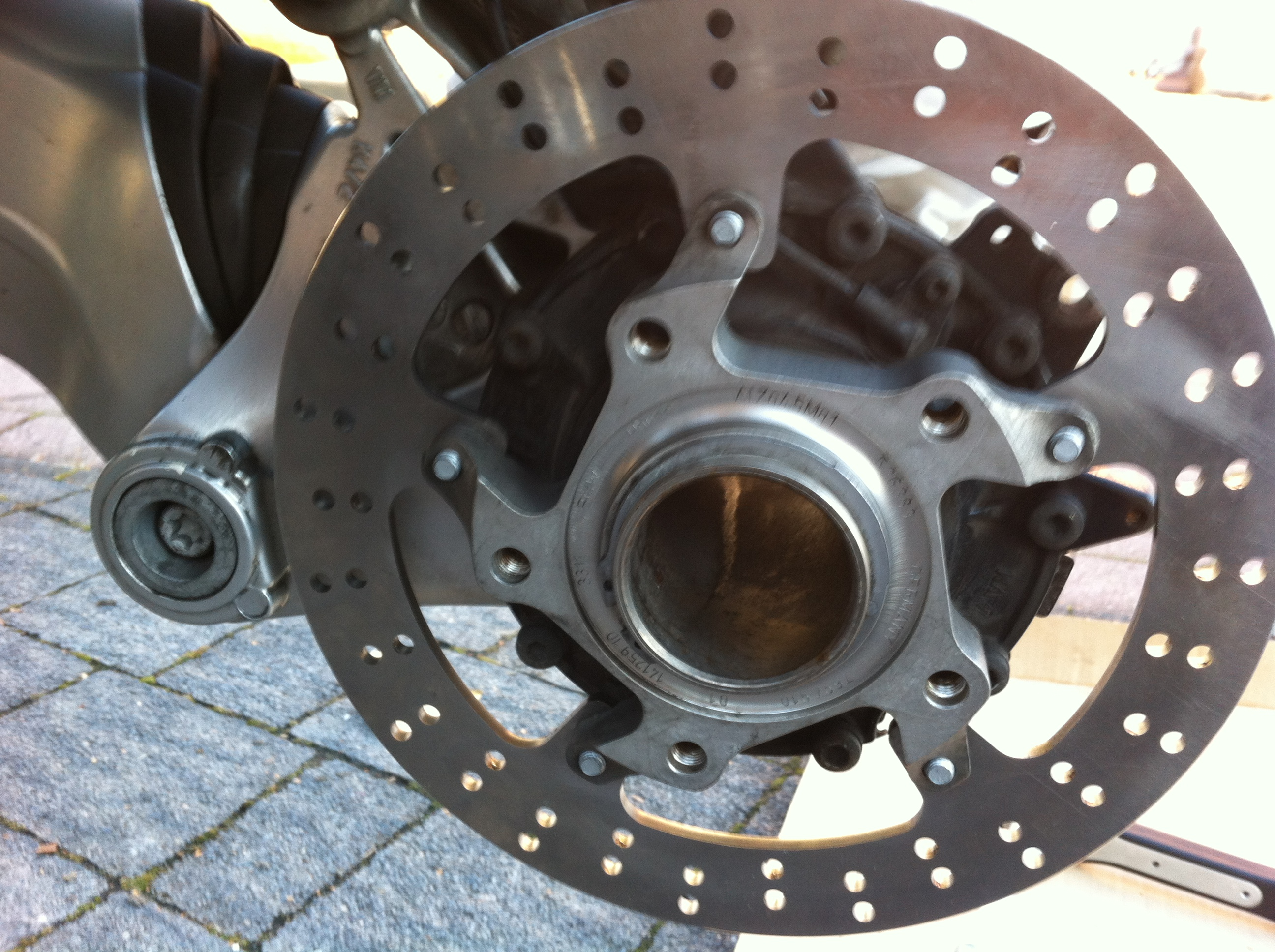

Ich habe die Problematik schon verstanden! Damit kann er die Schraube erst mal lösen, kann das Gewindestück lösen, etwas durchschrauben ! Kann dann den Schraubkof mit Zange fassen "Hutschraube" wieder abschrauben gelöste (Gewinde) Schraube rausdrehen fettich ;-()
Dazu bräuchtest du schätzungsweise mindestens drei, besser vier komplette Gewindegänge und dann noch Platz zum Radträger.
Wird knapp ... dürften nichtmal zwei Gänge sein.
Vielleicht mit einer Art Hutmutter von der anderen Seite auf das herausstehende Gewindestück schrauben ? mal versuchenversuchen! ;-))
nur weil ein bekannter Zaubertrick Kaninchen aus Hüten hervorzaubern kann, kann eine Hutmutter noch lange keine Schraube lockern. Wenn es dann aber doch ginge, handelt es sich um eine Zauberhutmutter.
Dies zu versuchen ist reine Zeitverschwendung.
Ich hoffe halt nur, es war nicht zu ernst gemeint.
Ronald

Wie sieht es mit einem bzw. Zwei oder drei gegenüberliegenden Scheißpunkten aus? Entweder direkt auf die Schraube weil die sowieso neu muss oder auf das Werkzeug um das zu entfernen.
Also Schraube aufschweißen und dann den klump komplett rausdrehen.

Hallo Zona das was du sagst würde gehen.
Wir machen es schon mal so das wir eine Mutter auf die Schraube legen und sie von der Gewindeseite festschweißen aber das geht ja nicht da er ja den Flansch nicht abbekommt.
Und das mit der Hutmutter denke ich war ein Scherz da der Hut nur aufgesetzt ist und bei festen anziehen sofort abgesprengt würde.
Der Hut ist nur da zu da die Schraube zu schützen bzw. für die optische Erscheinung.
VG Frank

Ooch, ich hab da in der Grabbelkiste noch ein paar Hutmuttern von anno Tobak, deren "Hut" so kräftig ist, dass der Bolzen abreißt, wenn man die Mutter gefühllos auf ein zu langes Gewinde schraubt. Daher hatte ich die Idee nicht mal als unmöglich erachtet (vorbehaltlich des zu kurzen Gewindes auf der Rückseite).

wie es geht wurde bereits geschrieben,
wer es erfolgreich gemacht hat soll berichten, zB das mit der Hutmutter.. enn so wenig übersteht geht das nicht..hehe.
Hier des Meisters Rat: mehrfach erprobt
Mit dem kleinen Hammer und das abgebrochene Stück entgegen der Drehrichtung mit einem alten Schrauvendreher oder kleinem Durchschalg beklopfen! also abwechseln oben unten . dann wird sich das mit etwas Geduld lösen lassen, Magnet und rausfuscheln, dann Schraube erhitzen und mit einer Torxnuss die eingeklopft wird, gelöst:
Knebel auf die Torxnuss und mit dem Hammer hinten Klopfen dabei ziehen mit der 3. Hand die Bremsscheibe in der Ausschnitt Position halten.
Man kann ggf die Bremsscheibe am Ausschnitt mit der Bremse blockieren, wenn man den Sattel später erst losschraubt , wenn alle Schrauben gelöst sind.
In der Werkstatt kommt ein neuer Radträger drauf, der aufgeschrumpft wird.
Schweißen würde ich an der Stelle eher nicht, weil recht nahe am ALU des HAG..

Die Idee ist nicht schlecht, nur schaut das Gewinde wenig raus, ich messe Morgen wieviel, hab ein Winkelgetriebe ausgebaut.

Ich hätte die Schraube bis zum Holkehl gedreht und da eine lange Schraube oder sogar Gewindestab aufgepunktet und mit gekonterten Muttern rausgedreht.
EDIT:
Was mir eben noch eingefallen ist. Welchen Durchmesser hat die Schraube? Evtl. könnten man von der Rückseite komplett bis zum Torx bohren.
Das nimmt auch gleichzeitig die Spannung aus der Schraube. Außerdem könntest du durch den Kanal den Torx mit einem Stahlstab rausschlagen. Oder sogar mir einem Linksdreher von der Rückseite die Schraube lösen.

Die Schraube schaut 3 mm raus, eine Mutter lässt sich knapp 3/4 Umdrehung rein schrauben, dass wird nicht reichen um die Schraube zu lösen.

-Schraube von hinten mit 3mm Bohrer (Standbohrmaschine wäre gut) durchbohren.
-Abgebrochenen Torx durch die Bohrung mit einem Durchschläger raustreiben.
-Schraube erwärmen und mit einem guten Torx die Schraube herausdehen.
