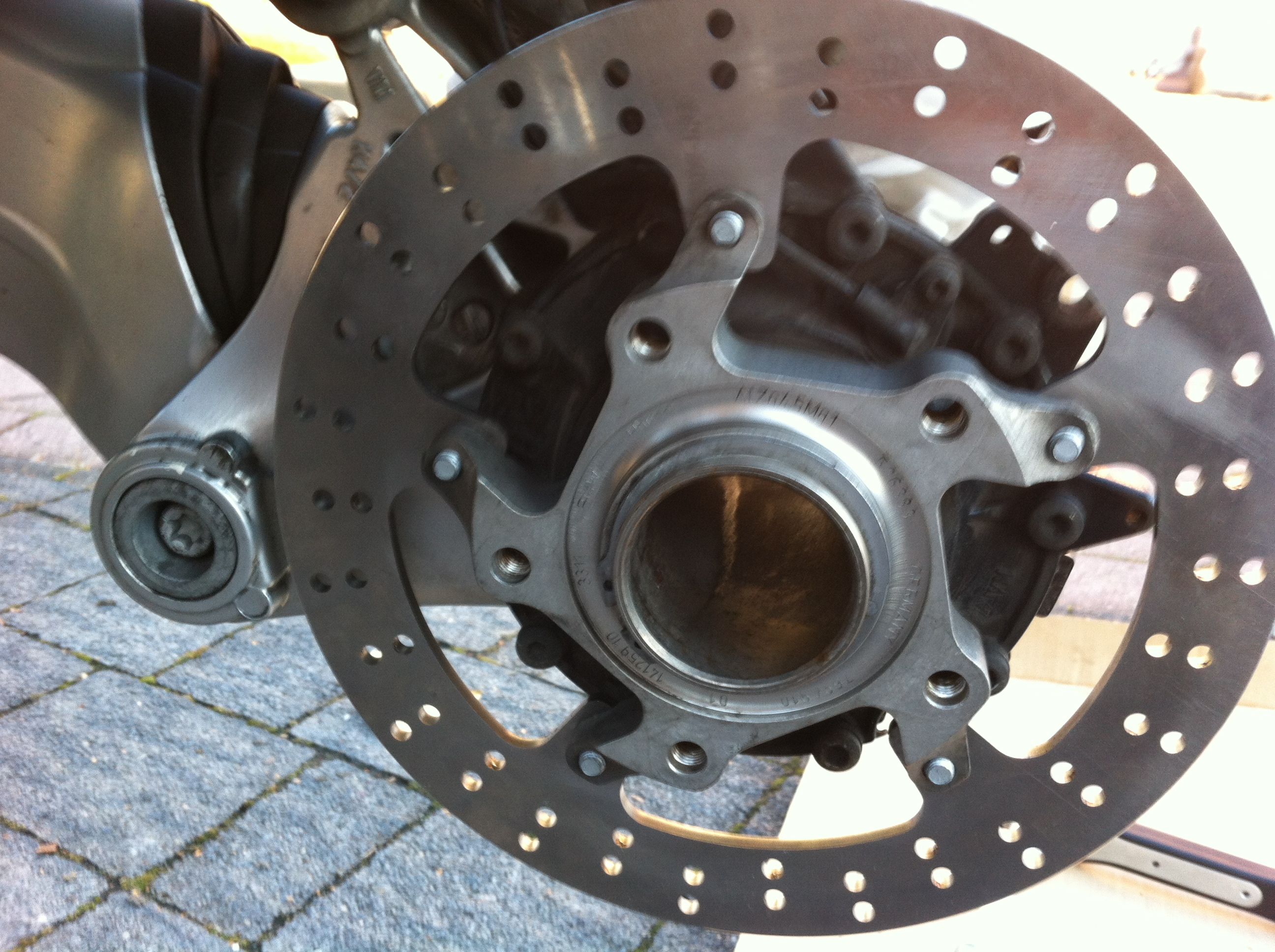

Ich versuche es nochmal...
Die Bremsscheiben bei BMW sind mit Loctite Hochfest angezogen und diese Schrauben sind richtig fest.
Die Proxxonnüsse waren die ersten die abgerissen sind, gefolgt von zwei Hazet. Erst mit der zweiten Gedorenuss, habe ich die Bremsscheiben lösen können.
Ich persönlich würde auf keinen Fall versuchen etwas zu erhitzen. erst recht nicht am Winkelgetriebe.
Sorry, wenn ich mich zuvor etwas grobschlächtig ausgedrückt habe, aber wenn jemand sich in der Lage fühlt, seine Bremsscheiben selber zu wechseln (weil er z.B. zufällig sowas gelernt hat), rechne ich damit dass genügend Gefühl vorhanden ist, um ein Reststück Werkzeug aus einer Schraube herauszufriemeln, weil anders kann man so etwas nun mal nicht nennen und wenn die fachliche Kompetenz evtl über den Meister hinaus geht, so wird auch dieser das Reststück rausfriemeln müssen... Dabei ist ein guter Stabmagnet sehr hilfreich.
Ach ja, was die Schrauben angeht, spielt es keine Rolle, ob diese beschädigt werden oder nicht, die sollten sowieso durch Neue ersetzt werden....

Das ist mir vor ein paar Wochen auch passiert als ich die hinteren Rastenhalter zum pulvern abschrauben wollte.
Nach 1-2 beherzten Schlägen mit einer neuen Torxnuss viel der Rest von der kaputten Nuss dann raus. Der Rest ist in der Regel ja nur leicht verkantet.
Mit einem Körner würde ich da nicht ran. Da vermurkste nachher die Schraube und der Rest hängt richtig fest.
Man könnte auch den Schraubenkopf abschleifen. Dann geht ja die Bremsscheibe ab. An dem Rest vom Gewinde kann man dann nach Erwärmen eine Zange ansetzten.
mehr ist nicht nötig, beste Lösung
als Zange eine Gripzange verwenden

Das ist doch eine Senkkopfschraube und die Bremsscheibe soll ja wohl ausgetauscht werden.
Ich würde den Senkkopf der Schraube ausbohren und den verbleibenden Rest, nachdem ich die Bremsscheibe abgenommen habe, mit einer Zange rausdrehen.
Bremsscheibe und Schraube sind danach wahrscheinlich Schrott, sollten doch aber wohl sowieso weg.

Ein Schraubenstumpf der mit Loctite eingesetzt ist, wird der Zange deutlichen Widerstand leisten.
Ohne Fön wirds schwierig.

Wenn die Scheibe eh weg soll, Flex mit Schruppscheibe drauf und den Schraubenkopf runterschleifen (inkl. Bremsscheibe) aber Vorsicht mit der Schleiftiefe!! Wenn nur noch die eine defekte Schraube drin ist, dann an der Bremsscheibe hebeln, z.B. einen Keil gegenüber eintreiben. Ist das Material dünn genug geschliffen, gibt die Schraube auf.

Das Problem gibt es oft und an jeder Maschine die mit Loctite gesichert ist.
Der Heißluftföhn wirkt da Wunder wenn man einen Partner zur Hilfe hat:
Einer wärmt das Gewinde-der andere gibt permanent Druck auf das Werkzeug-es löst sich dann problemlos nach 1-2 Minuten(gefühlt).
Und bricht nicht ab und vernudelt keinen Schraubenkopf....

Du weißt aber, wie die Scheibe am HAG der K25 angebracht ist?

Ob man rankommt oder nicht mit meiner Idee, weiß ich in diesem Fall nicht...
ABER..wie man ein Gewinde zerstört indem man leichte Schläge auf den Schraubenschaft (quasi gegenüberliegend vom Schraubenkopf) gibt, und wie man dabei irgendeine zehnteldicke Spitze von einem Gewinde kaputt schlagen soll, kann sich mir bei all meiner Fantasie nicht erschließen...
Naja...anscheinend nicht mal "die Idee" verstanden, aber sie schlecht reden....Wie auch immer, ich schraube im Job echt viel, auch mit Schrauben die Ewigkeiten nicht auf waren usw. und komme zurecht, von daher belasse ichs mal dabei...
Und btw...Es geht um einen Bremsscheibenwechsel, es wird kein Spaceshuttle entwickelt...Natürlich ein wichtiges Bauteil, aber es ist kein Hexenwerk und wenn man technisch geschickt ist und ein bisschen was in der Birne hat, ist das machbar...Leute die überhaupt nix von Technik verstehen, sollen generell an nix rumschrauben, wo`s gefährlich werden kann...
just my 2 cents..ich bin hier jetzt raus:wink:

Es wird nix schlecht geredet.
Aber laut einem User sind die Schrauben mit Kleber gesichert.
Da hilft Klopfen wenig.(Bei Rost/Kontaktkorrosion aber enorm!)
Wärme um so mehr.

Lese das grade und amüsiere mich köstlich!
So, nun zur Lösung.
Auf zu einer Werkstatt, die den passenden Abzieher für den Radflansch und ein
Schweissgerät besitzt! Rad runter, Sprengring demontieren, Radflansch samt Bremsscheibe
abziehen, umdrehen , Mutter auf Schraubenkopf aufschweissen, Schraube rausdrehen und durch
neue Schrauben ersetzen! Einbau in umgekehrter Reihenfolge!!!

Vielleicht mit einer Art Hutmutter von der anderen Seite auf das herausstehende Gewindestück schrauben ? mal versuchenversuchen! ;-))
Er will die Schraube lösen und nicht kontern ( sichern ) sind 2 verschiedene Sachen....
Ich habe die Problematik schon verstanden! Damit kann er die Schraube erst mal lösen, kann das Gewindestück lösen, etwas durchschrauben ! Kann dann den Schraubkof mit Zange fassen "Hutschraube" wieder abschrauben gelöste (Gewinde) Schraube rausdrehen fettich ;-()
