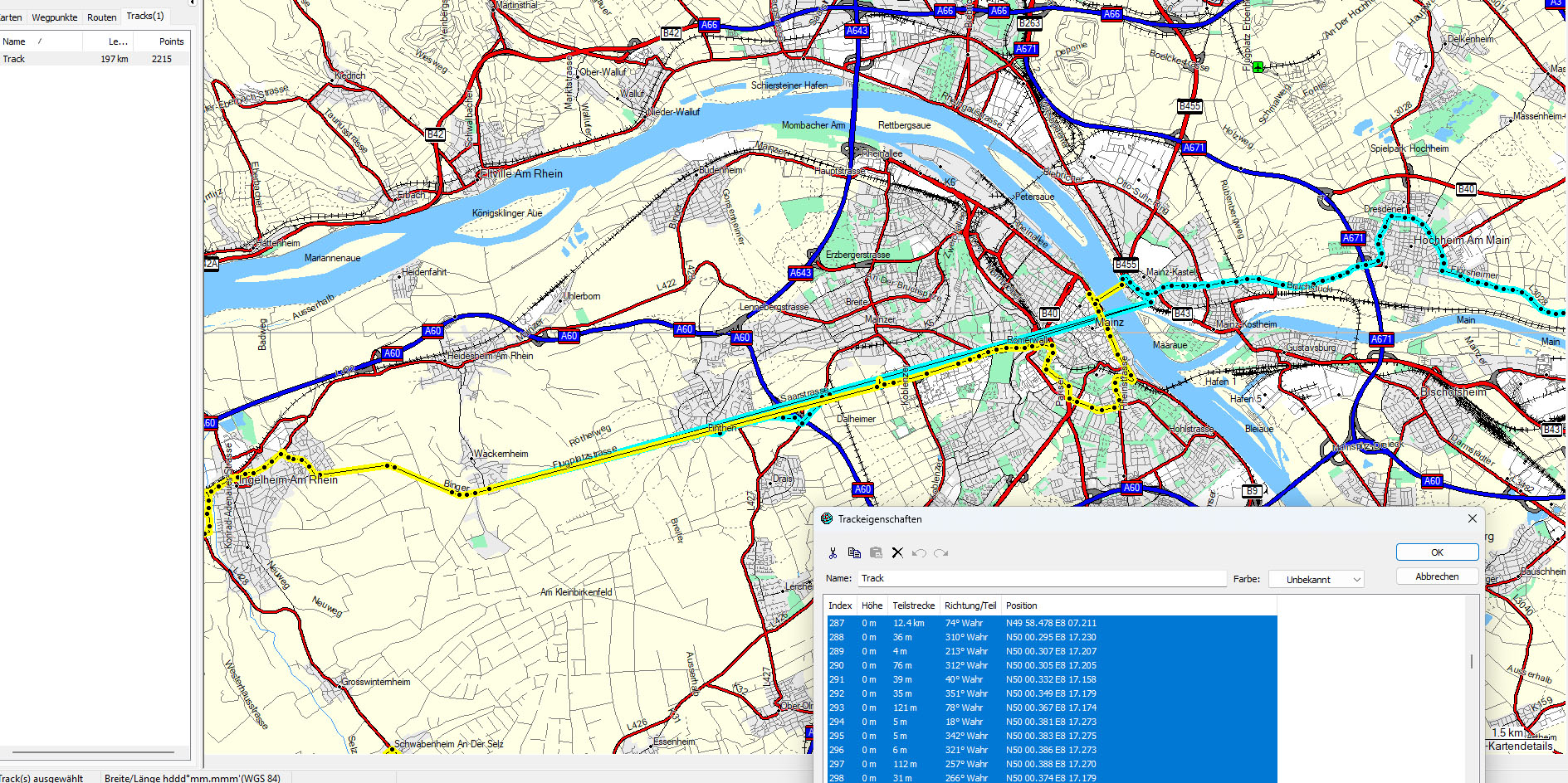

Man kann aber auch erwarten, dass wenn man auf eine Seite wie dieses Bikerbetten geht
dort was halbwegs brauchbares zum Download bereit steht !!
hab mir eben noch mal aus Spaß was angeguckt und dies hier gesehen...:confused:😦
Katastrophe !!
Ich persönlich kann so etwas gerade biegen
Aber:
Wie schon paar mal gewähnt hier im Strang, man sollte erkennen was da jemand wirklich fahren will !!
und wenn zB. 4-6 Leute so etwas herunterladen und jeder mit seiner Software bzw. Kenntnisstand irgendwas draus macht, wird das garantiert nicht gleich !! und wenn die 4-6 dann noch gemeinsam fahren wollen, dann Gute Nacht...🤣
Was Dein Screenhot zeigt, ist ein Track, wie ihn ein Navi aufzeichnet, nicht mehr und nicht weniger. Man erkennt es an den wenigen Wegpunkten im geraden Bereich und der Häufung der Trackpunkte in Biegungen, damit die aus Geradenstücken bestehende Kurve dem Weg ohne große Abweichungen folgt.
Natürlich könnte sich ein Bearbeiter die Mühe machen, redundante Punkte zu entfernen, aber das ist die Kür, vor allem bei Portalen mit nutzergeneriertem Inhalt.
So weit, so normal und Deine Aufregung darüber zeigt, dass Du Dich noch nicht an das gewöhnt hast, was Andere schon als normal akzeptiert haben.
Natürlich gibt es einen Unterschied zwischen weniger gut und schlecht - so ist es i. a. wenig hilfreich, alle Trackpunkte "blind" in Wegpunkte umzuwandeln, weil es die weitere Aufarbeitung erschwert.
Tatsächlich ist aber die Bereitstellung eines Tracks die beste Maßnahme, um die Strecke allen Benutzern zugänglich zu machen, denn Du hast ja gesehen, welche Vielfalt an Planungsinstrumenten die nutzen. Ein Track stellt zunächst einfach nur die gefahrene Strecke dar und ist nicht an bestimmte Karten, bestimmte Geräte oder bestimmte Planungswerkzeuge gebunden, genaugenommen müsst er nicht mal auf Straßen verlaufen. Dadurch ist es aber dem jeweiligen Nutzer überlassen, den Track mit den Mitteln des jeweiligen Planungswerkzeugs in das für sein Navi passende Format zu bringen.
Richtig !
und mal so einfach über den Rhein wo überhaupt keine Brücke ist...
um dann wieder "zurück" zu fahren
Naja.... ich betrachte dies mit einem 64er Puls und amüsiere mich :cool:
aber die, die so was als normal empfinden und akzeptieren
was machen die mit solchen gpx Dateien ?
Wenn man alleine fährt und halbwegs Ahnung von der Sache hat, ändern ! kein Problem...
Wenn man weniger Ahnung hat, dies kurz öffnet nicht genau guckt und auf Navi packt, ganz doof...
Wenn man mit mehreren nach solch eine "Datei" fahren will, ebenfalls doof...
bzw. ist dann vorher die Vorgehensweise wie in Beitrag #30 angesagt !!
