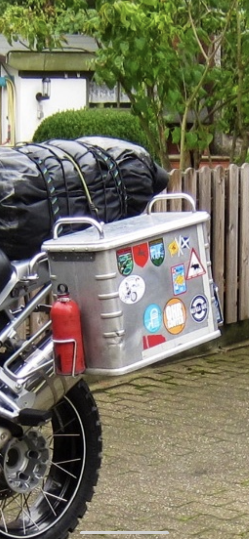

an meinen alten Koffern hatte ich vorne und hinten zwei 0815-Fahrradgetränkehalter für 2,99€ das Stück. Passte die die 1 Liter Brennstoffbuddel, ne Ölbuddel oder ne Sigg-Flasche super rein. Zur Sicherung n (wiederverschließbaren) Kabelbinder im den Flaschenhals und fertig. Hat 1000e Kilometer incl. Sommellier, Jafferau, Assietta etc. überstanden.
Der größte Vorteil an den Billigdingern - bisschen biegen, dann halten auch kleine Flaschen (hier der Ölvorrat)

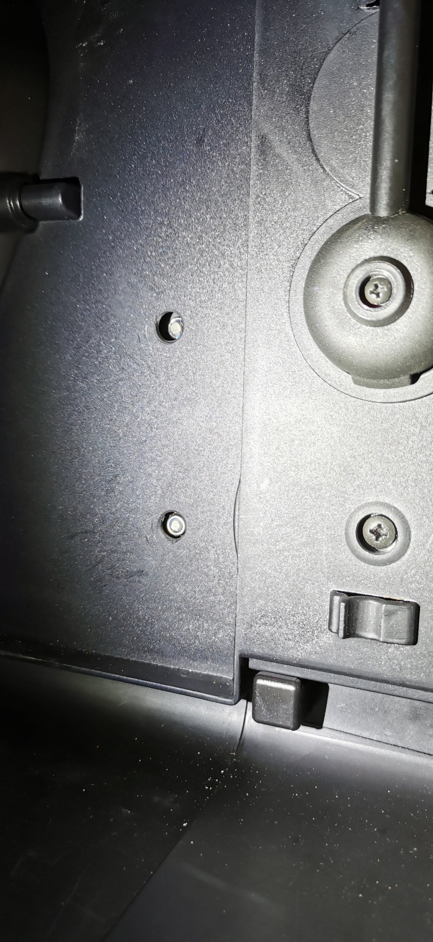

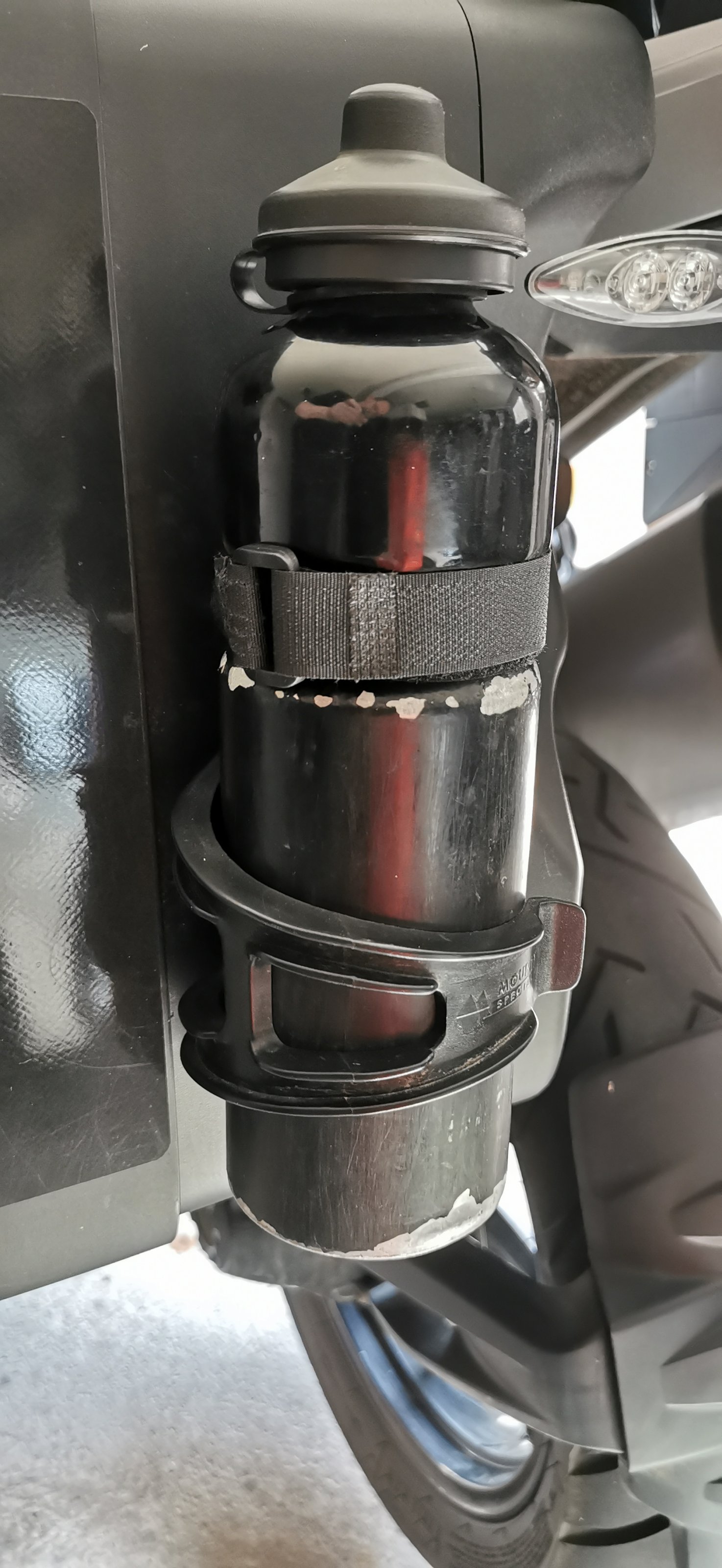

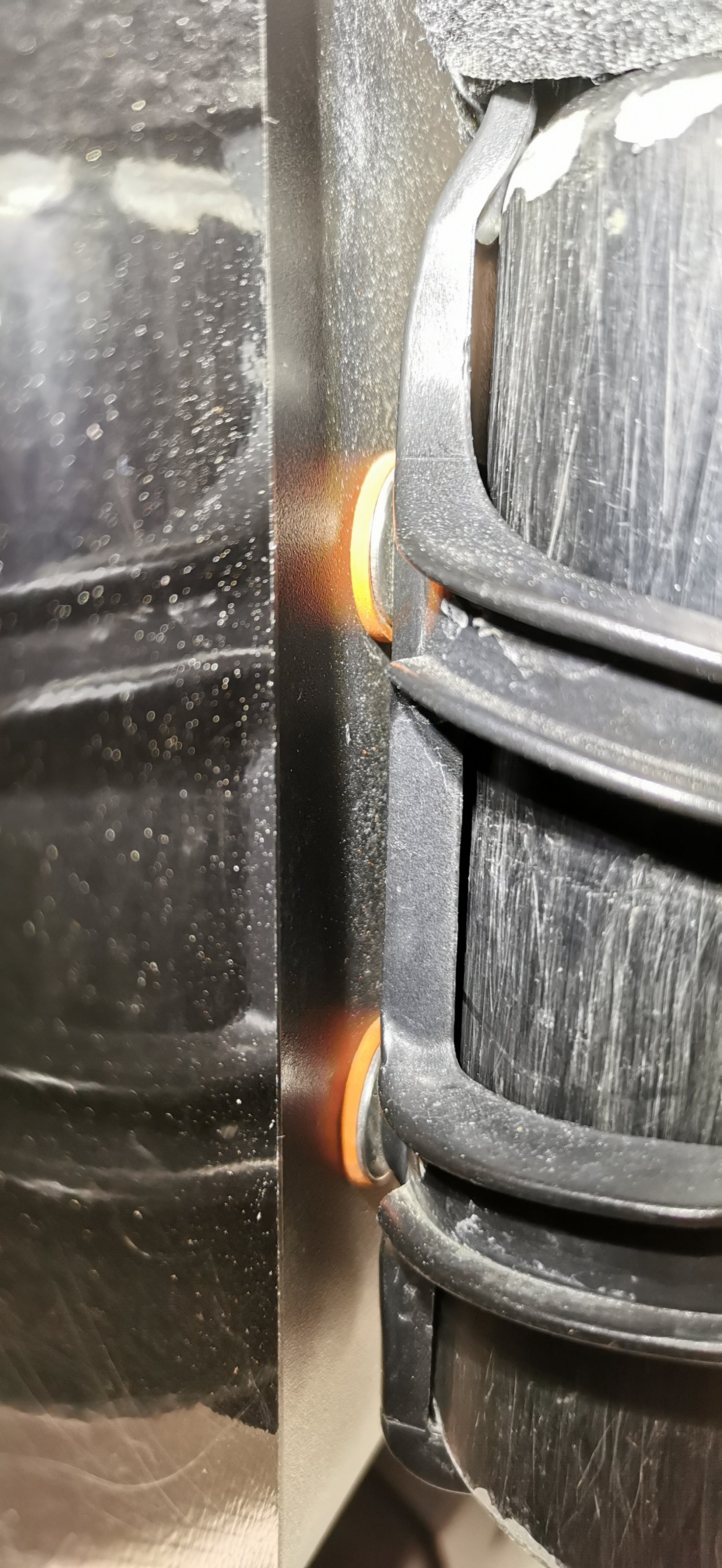

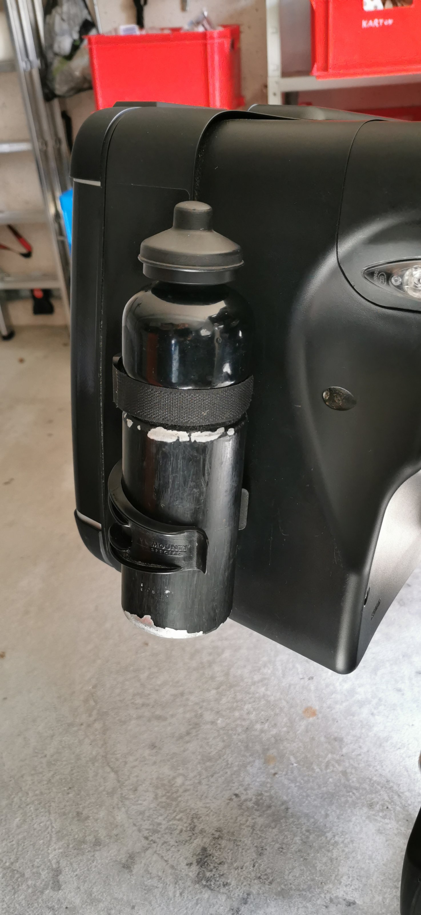

Flaschenhalter am Variokoffer geht, man soll nur etwas beachten.
Bohren im feststehenden Teil. Mechanik zerlegen und Halter an der Aussenwand verschrauben. Schraubt man die Innenblende mit fest, verspannt sich die Verstellmechanik. Dichtungen unterlegen.
Als Halter dient bei mir ein normaler Fahrradflaschenhalter mit zusätzlichem Klettband gesichert. Siehe Bilder.
Jürgen.

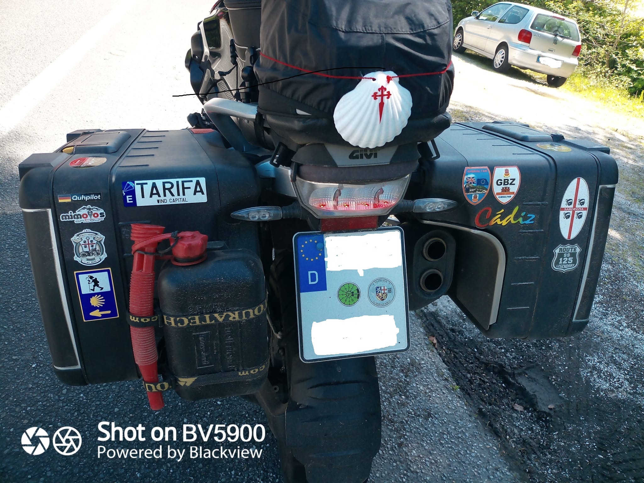

....ich habe einen 2 ltr. Reservekanister dran.....mit gelben Haltestrapsen von Teurotech..... :grin:
