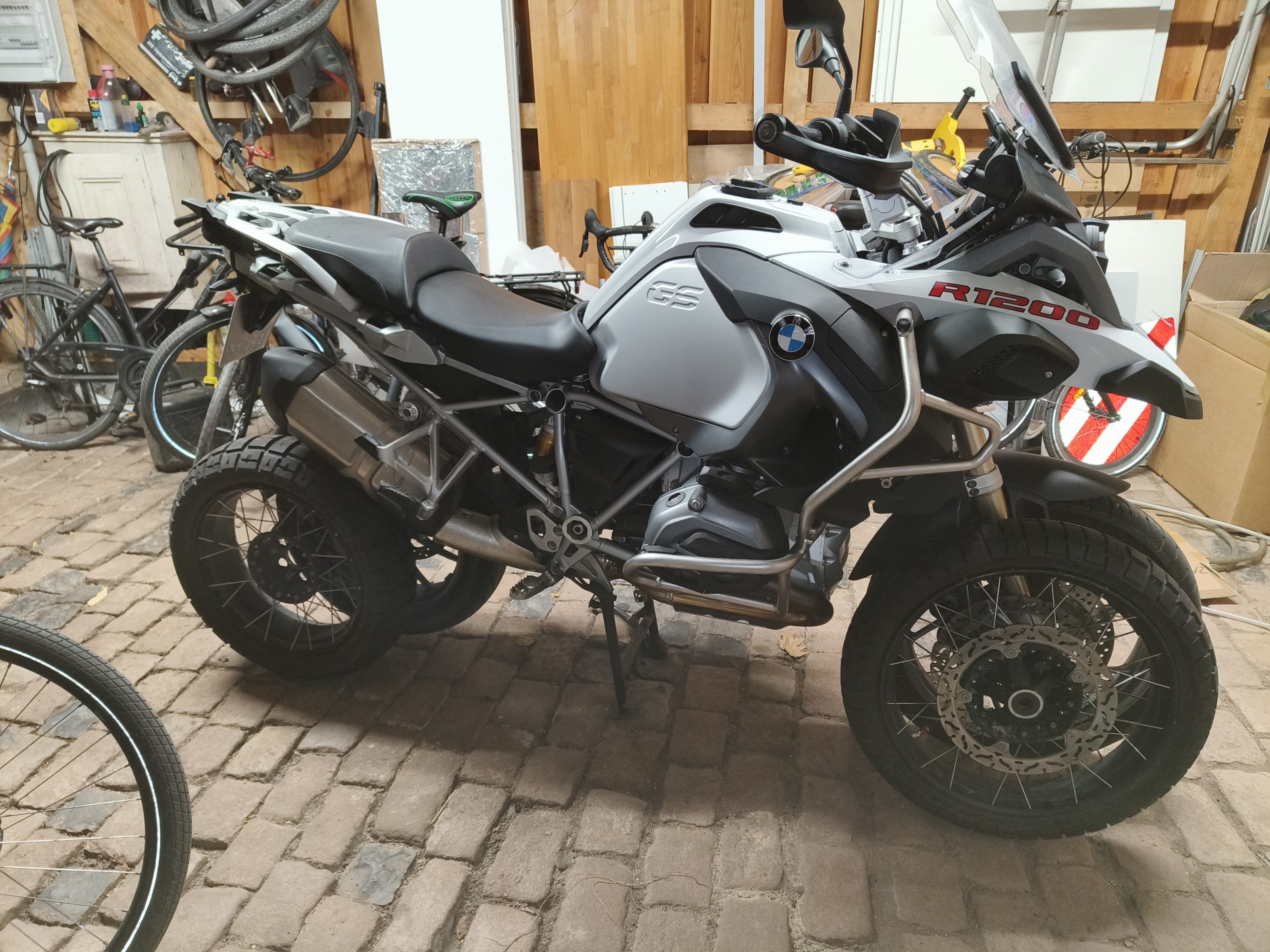

Hallo zusammen,
ich habe den Umbau fertig. Mir gefällt die fette Optik gut. Ich musste an dem Tankhalter hinter der Airbox die Halterungen für die Seitenverkleidung des kleinen Tanks abschneiden, weil sie gegen den ADVtank stossen und er nicht ganz drauf geht. Ich habe den Tank mit Benzinpumpe bekommen, die Advpumpe hat einen anderen Stecker für den Füllstandsgeber. Ich habe in dem Stecker eine andere Nut geschnitten, so dass er rein geht. Sonst passt alles. Ich bin gespannt, wie sich die Anzeige jetzt verhält. Nächste Woche habe ich einen termin in der Werkstatt wegen Kardanservice, da werde ich mal fragen, ob man die Programmierung anpassen kann. So weit ich hier bislang lesen konnte, werde ich mich wohl auf die Tageskilometerzähler verlassen müssen - wie früher- , geht auch ;-)
Jetzt müssen nur noch die Speichenräder rein, dann entspricht sie meinen Wünschen. Das 21" Zollvorderrad hab ich erstmal auf die lange Bank geschoben. Jetzt wird erstmal gefahren. Jawoll!

Hast Du gut gemacht! Die Kosten für den Umbau sind auch nicht gerade günstig.
Dein neues Tankvolumen kannst normalerweise auf die 30l anpassen, dann passt das auch wieder mit dem BC. Kannst Du bei deinem Händler machen lassen oder über jemanden mit einem GS911 in deiner Nähe. Gruß Thomas

So, heute wollte ich tanken. Leider stellte sich raus, dass die Spritleitung undicht ist. Hab ich wohl nicht sauber zusammen gesteckt. also alles nochmal auseinander... Mist!

Guten Morgen zusammen,
ich habe noch eine fehlermeldung in der Motorsteuerung. Den hat die Werkstatt bei BMW auc hnicht weg bekommen. Die Benzinpumpe ist wohl defekt. Im Übrigen ist laut BMW die Anpassung der Füllstandsanzeige nicht möglich.
Weiß jemand, ob die Pumpe aus dem 20l Tank in den ADV Tank passt? Das wäre die simpelste Lösung.

Weil das ABS über den Ring die Impulse und damit die Umdrehungen zählt. Zusätzlich weiß das ABS den Umfang eines 19" Rads und kann dadurch die Wegstrecke errechnen. Das macht das Steuergerät auch für das Hinterrad und prüft ob das zusammenpasst. Wenn das Hinterrad mehr Strecke macht als vorne dann weiß dass Steuergerät dass das Rad durchdreht oder Schlupf hat und greift ein. Wenn das Vorderrad weniger Strecke macht als hinten regelt das Steuergerät nach und macht die Bremse auf weil es von einem blockierten Rad ausgeht. Ein größeres Rad dreht langsamer und deswegen brauchst Du einen anderen ABS Ring der mehr Impulse pro Umdrehung macht weil Du ja auch mehr Strecke pro Umdrehung fährst.
Was die Tankanzeige angeht glaube ich, dass man das mit BU anpassen könnte. Der Händler kann es wirklich nicht.
Codieren von Steuergeräten
Für die Benzinpumpe gilt auch was ich Dir schon mal geschrieben habe. Teilenummern vergleichen ...

Hallo, die Pumpe passt normalerweise, Du musst halt nur der Hebelgeber dann für den Adventure Tank mit mit umbauen. Was hast denn für eine Fehlermeldung? Gruss Tom

Danke für die Info. Ich weiß es gar nicht genau. BMW sagte nur, es bezieht sich wohl auf die Pumpe die komische Geräusche macht und für die Meldung sorgen würde.

Im Übrigen bin ich jetzt wirklich fertig. Die Pumpe habe ich einfach p&p umgebaut. war völlig unkritisch.
@loscupo
Warum sollte ich den Hebel umbauen? Erschließt sich mir eerstmal nicht der alte sieht zumindest nicht anders aus, ob er anders misst, werde ich sehen. Jetzt muss ich erstmal eine Weile fahren und ein paarmal tanken, dann weiß ich mehr. 500 km jetzt im Winter zu fahren jetzt im Winter und das mehrfach ist wohl eher unrealistisch. Evtl. besorge ich mir noch die BU-Software oder anderes. An die Elektronik habe ich mich bislang auch bei der 1050 noch nicht ran getraut.

Hi, wenn der Hebel unten im Tank sitzt, dann ust alles gut... was zeigt die Restweite denn jetzt an? gruss

Das weiß ich noch nicht. Ich bin seit dem Volltanken erst ein paar km gefahren. Evtl. habe ich am kommendenWochenende nochmal Gelegenheit weiter zu fahren, da soll es relativ schön werden.
