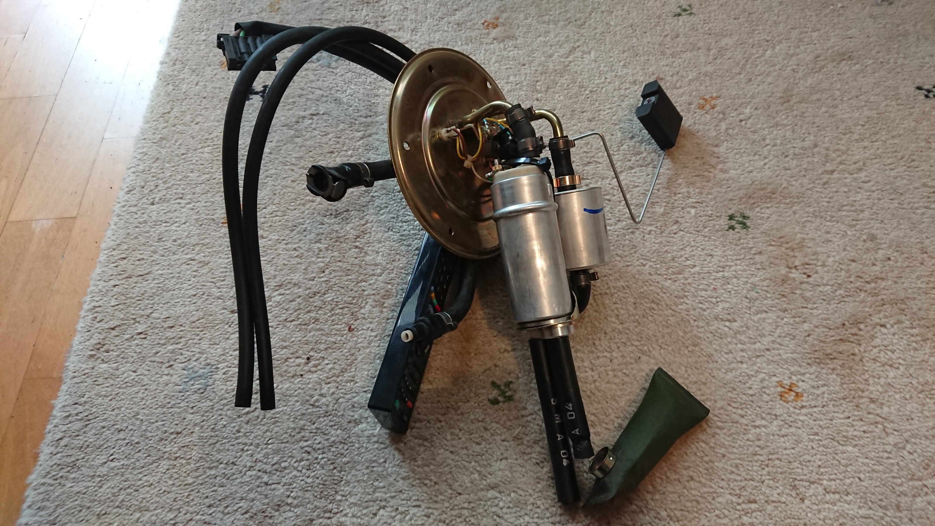

Update zum Stand der Dinge: Neuer 41l-Tank liegt immer noch neben der GSA und nicht auf der Maschine . . . :-(.
Vielen Dank schon mal für die Tipps und vor allem an den Elfer-Schwob, mit dem ich mich fleißig über WA ausgetauscht habe.

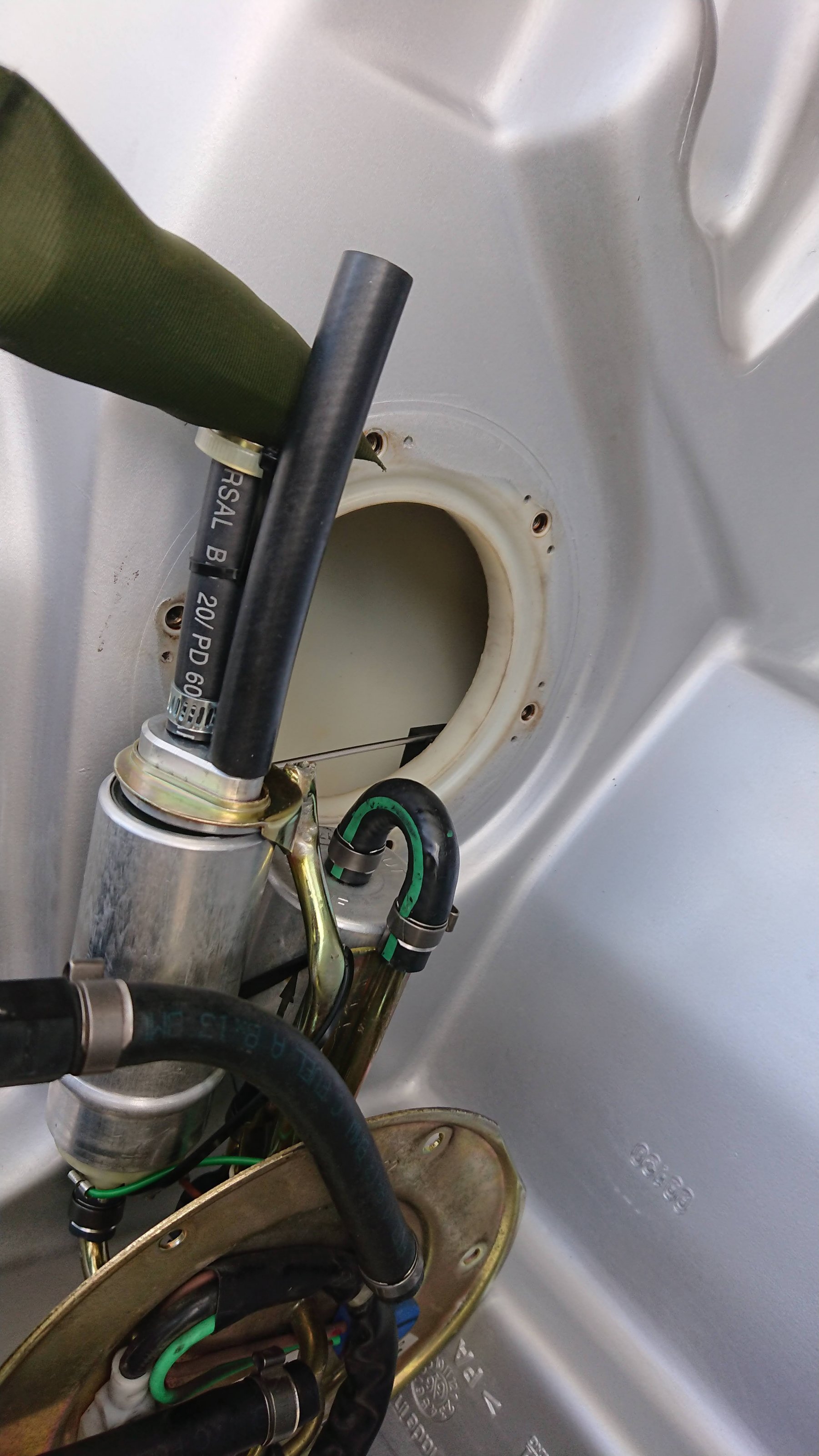

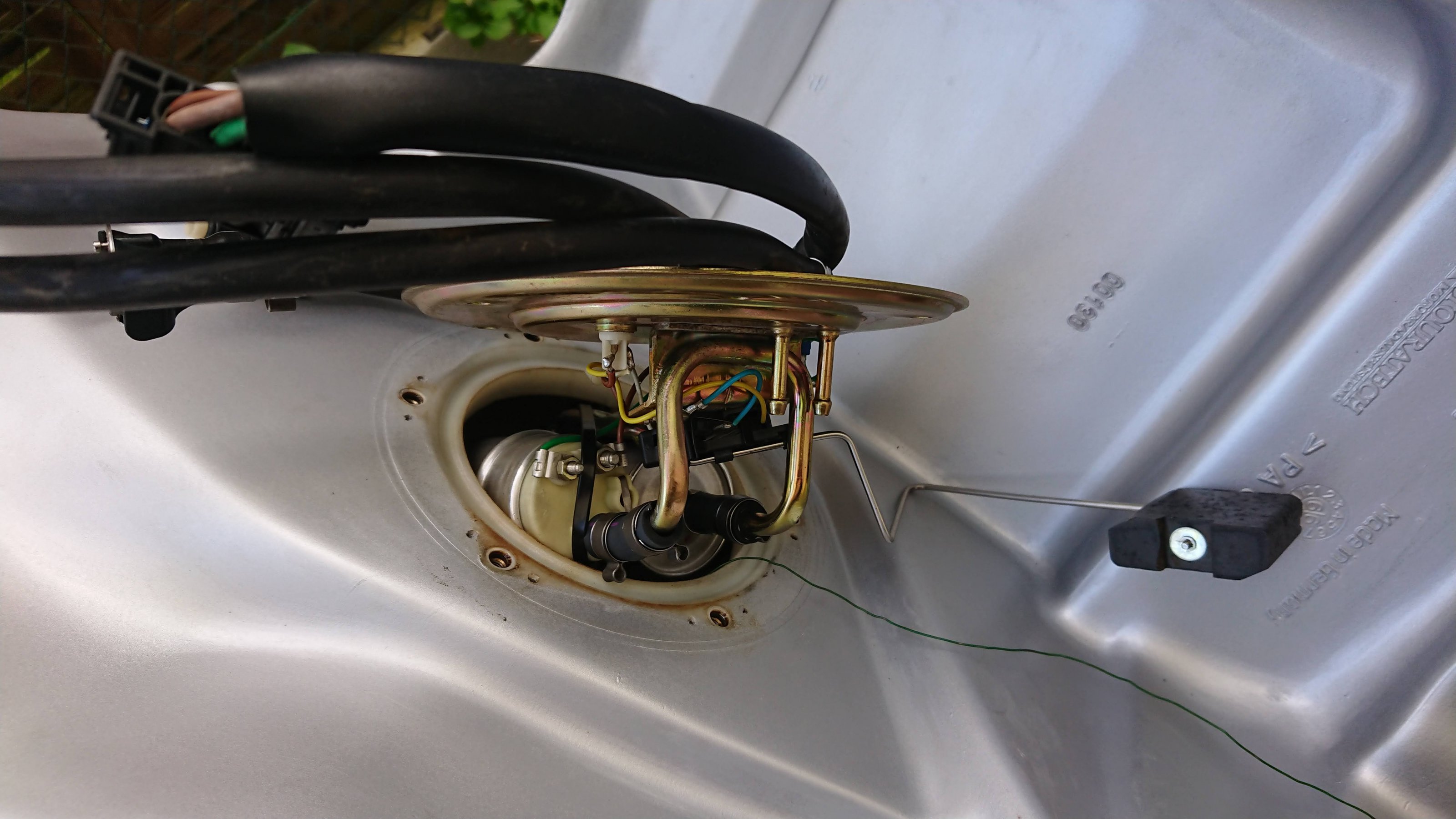

Das Problem ist weiterhin, die ganze Benzinpumpeneinheit mit verändertem Schwimmer (Umbauset) und verlängertem Schnorchel mit Vorfilter in/an den Tank zu bekommen. Nirgendwo im Netz ist es kleinschrittig erklärt, wie das funktionieren kann. Entweder der Schwimmer ist noch außerhalb der Tanköffnung oder der verlängerte Schnorchel. Auch die vorherige Demontage des Schwimmers geht nicht, da dann wieder das Benzinfilter ausgebaut werden müsste.
Es fühlt sich an wie zu Kinderzeiten, als man das Puzzle aus verbogenen Metallstücken nicht ohne Verbiegen wieder zusammen bekommt. Seit 2 Tagen ziemlicher Frust . . . !
Was mache ich falsch ????

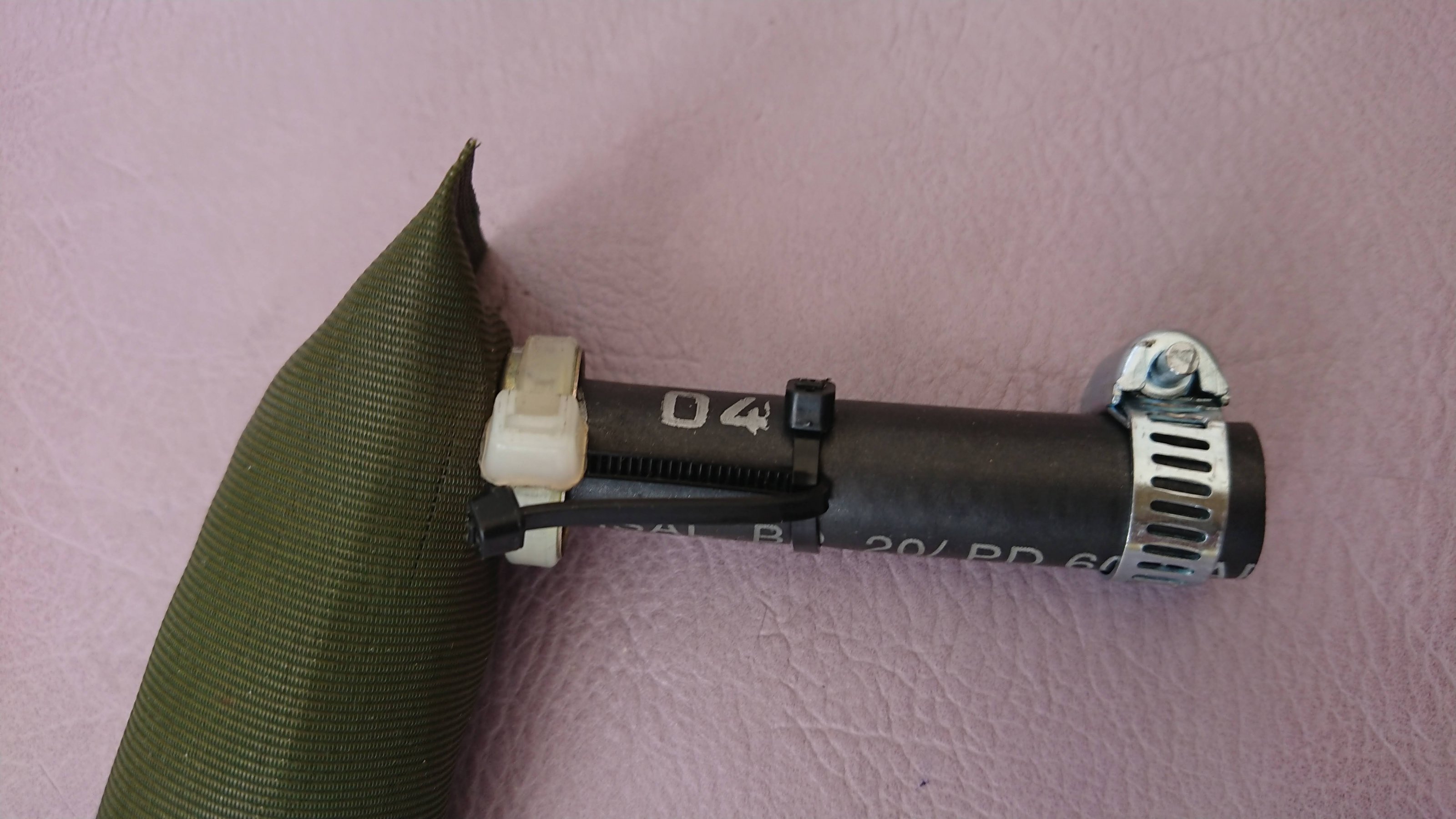

Hi Chris,
ist mir auf den WA-Bildern bisher nicht aufgefallen: Ich frage mich, welche Funktion hat der 2. Schlauch im 4. Bild, parallel zu dem, an welchem der Vorfilter dran hängt?
Knackpunkt beim Einbau der gesamten Einheit muß der verlängerte Schnorchel des Vorfilters sein, denn bei den anderen GS(A)-Tanks ist alles, (bis auf die Drahtführung des Schwimmers) gleich.
Wie schon beschrieben, erst noch die beiden Schläuche, die nach oben zum Tankdeckel führen dran!
Bindedraht von oben durch den Tankstutzen rein und unten zum Loch der Tankplatte wieder raus führen. Dort die losen Enden der beiden Schläuche dranbinden. Damit kannst Du die Schläuche nach oben raus ziehen und später am Tankstutzen befestigen.
Den Schnorchel per Föhn/Heißluft schön weich und biegbar machen und platzsparend "umklappen". Der richtet sich nach dem Einbau selbst wieder gerade.

So liebe Tipp- und Link-Geber: Es ist vollbracht und die Benzinpumpeneinheit ist drin!
Entscheidende Hilfe war das Entfernen des längeren Schlauchs (Distanzstück zum Schutz des Vorfilters?), den ich nach dem Hineinschlüpfen der Einheit gleich wieder aufsteckte. Dann habe ich durch den Hinweis vom Elfer-Schwob den Vorfiilterschlauch durch Aufheizen biegsam gemacht und so deutlich gebogen, dass das Vorfilter samt Benzinpumpe tatsächlich in den Tank hineinschlüpfte. Die Platte dann um ein Loch steiler gestellt. Nun hoffe ich, dass der Schwimmer nicht verbogen ist und sich einwandfrei im Tank bewegt. Einsehen kann man das nicht. Frage: Gibt es eine Möglichkeit, die Schwimmerfunktion im ausgebauten Tank zu überprüfen?
