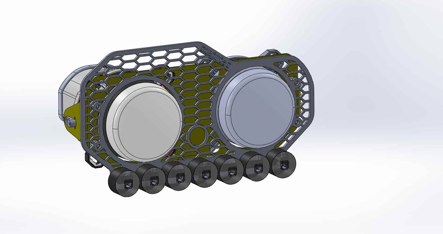

Scheinwerfer sehen super aus, mit gefällt die Kombination mit 1 Abblend., 1 Fern und event. die 7 Tagfahrlichter besondern, aber gibt es die Scheinwerfer auch ohne den roten Rand und ohne die roten Schrauben in schlichtem Schwarz??

Die roten Schrauben kann man ja austauschen, aber der rote Rand der Lampen gefällt mir auch nicht

Die Scheinwerfer sind schon fertig, einzige Problem ist die Konfiguration, weil ich kenn die Scheinwerfer und die motorrad Modelle auswendig,wie die sind und was an welche Motorräder auch passt. immer hin, das teil habe ich selber, allein entwickelt und auch konstruiert. es passt alles wenn ich hinterher bin. wenn wenn wenn wenn wenn
ABER ich kenne auch irgendwelche Quadratschädeln oder Paradies Vogel hier um mich herum die Scheinwerfer Bausätze zusammen bauen sollen,und irgendwie klappt das nicht weil der "IT" Bergaufbremmser mit der Konfiguration nicht vorwerts kommt. :)
bis es so weit ist Sie können mir per PN schreiben was von motorrad Modell Sie haben und was von lichter Sie verbauen wollen.
Gruß Mato

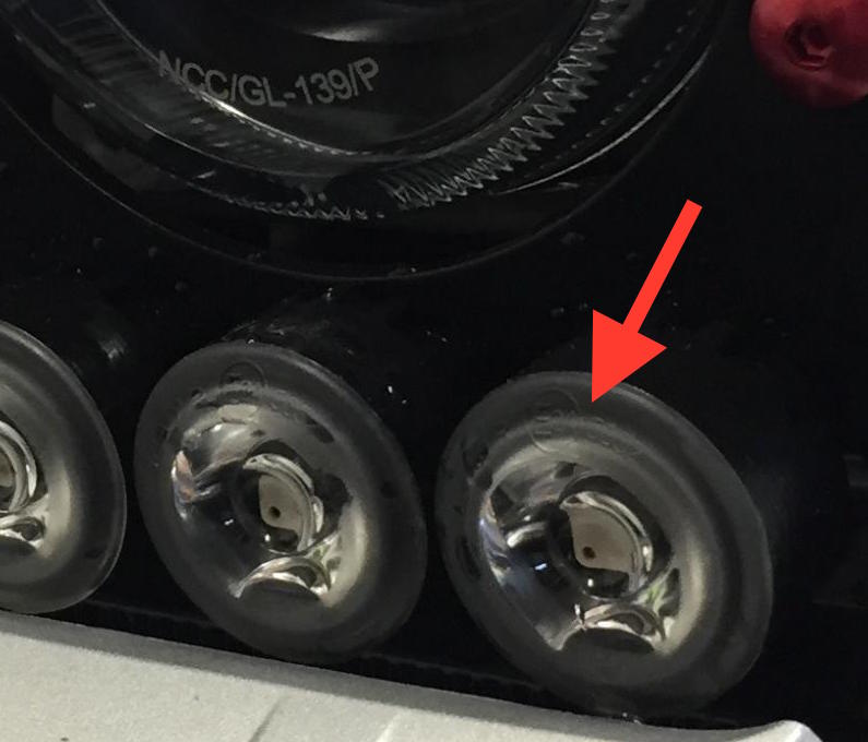

Ich habe nämlich keine Lust auf einen übermotivierten Polizist der dann meint meine Betriebserlaubnis sei erloschen, weil die Tagfahrleuchte nicht "gemäß ECE-R 87 genehmigt und mit einem Prüfzeichen versehen" ist.
Boah... Was für eine Panikmache von mir... Sorry dafür!!!
Wer genau hinsieht, der kann sehen dass auf dem von Mato verbautem Tagfahrlicht durchaus eine Prüfnummer zusehen ist. Ich war mal so frei und habe eines von Matos Bilder genommen und einen Ausschnitt vergrößert. Und siehe da... Man kann mit einwenig Phantasie ein E24 gefolgt von 4 Ziffern erkennen (siehe Pfeil).
Somit ist alles gut und auch der TÜV wird keine Schwierigkeiten machen. *freu*
Viele Grüße
Marco
