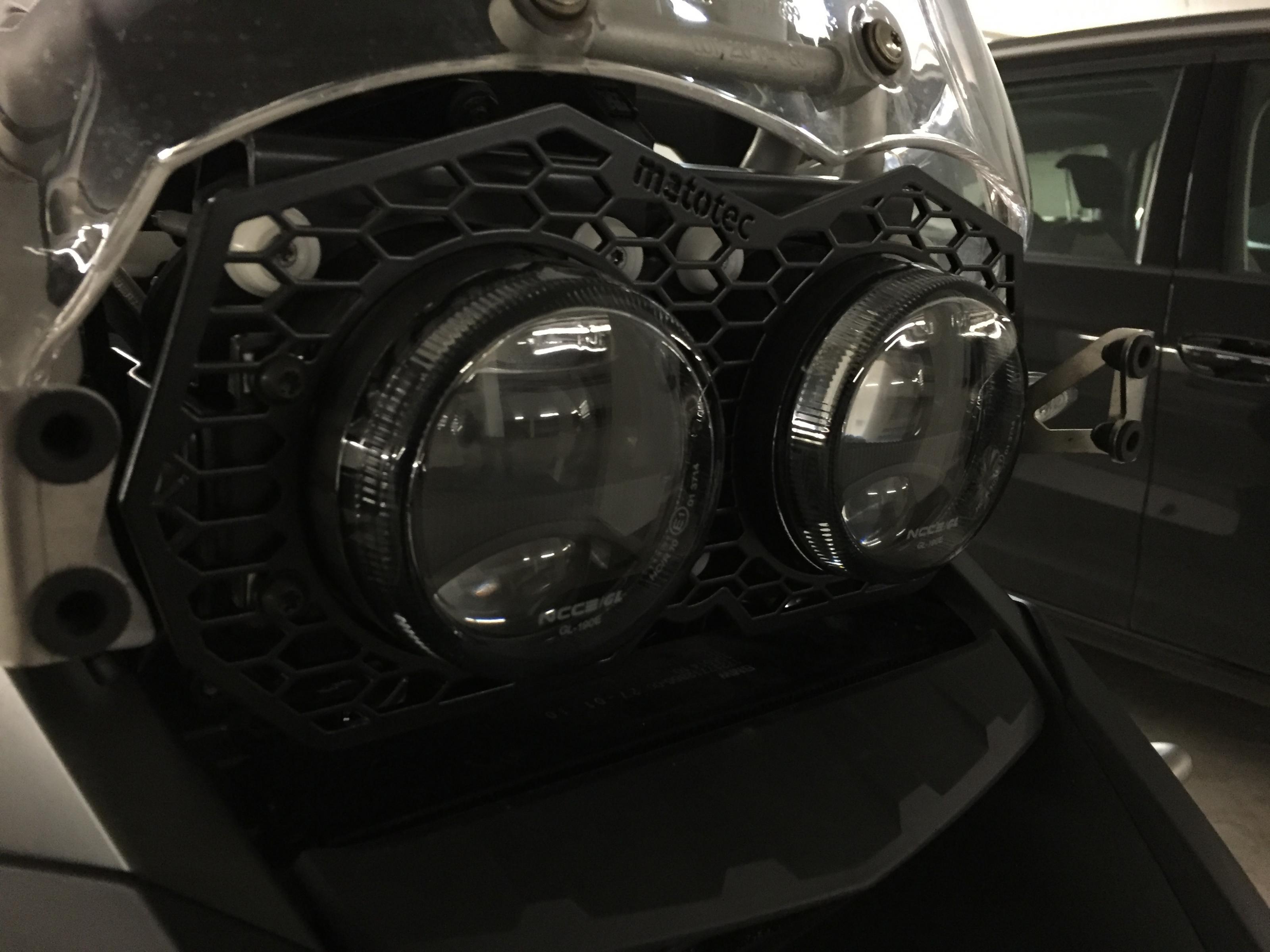

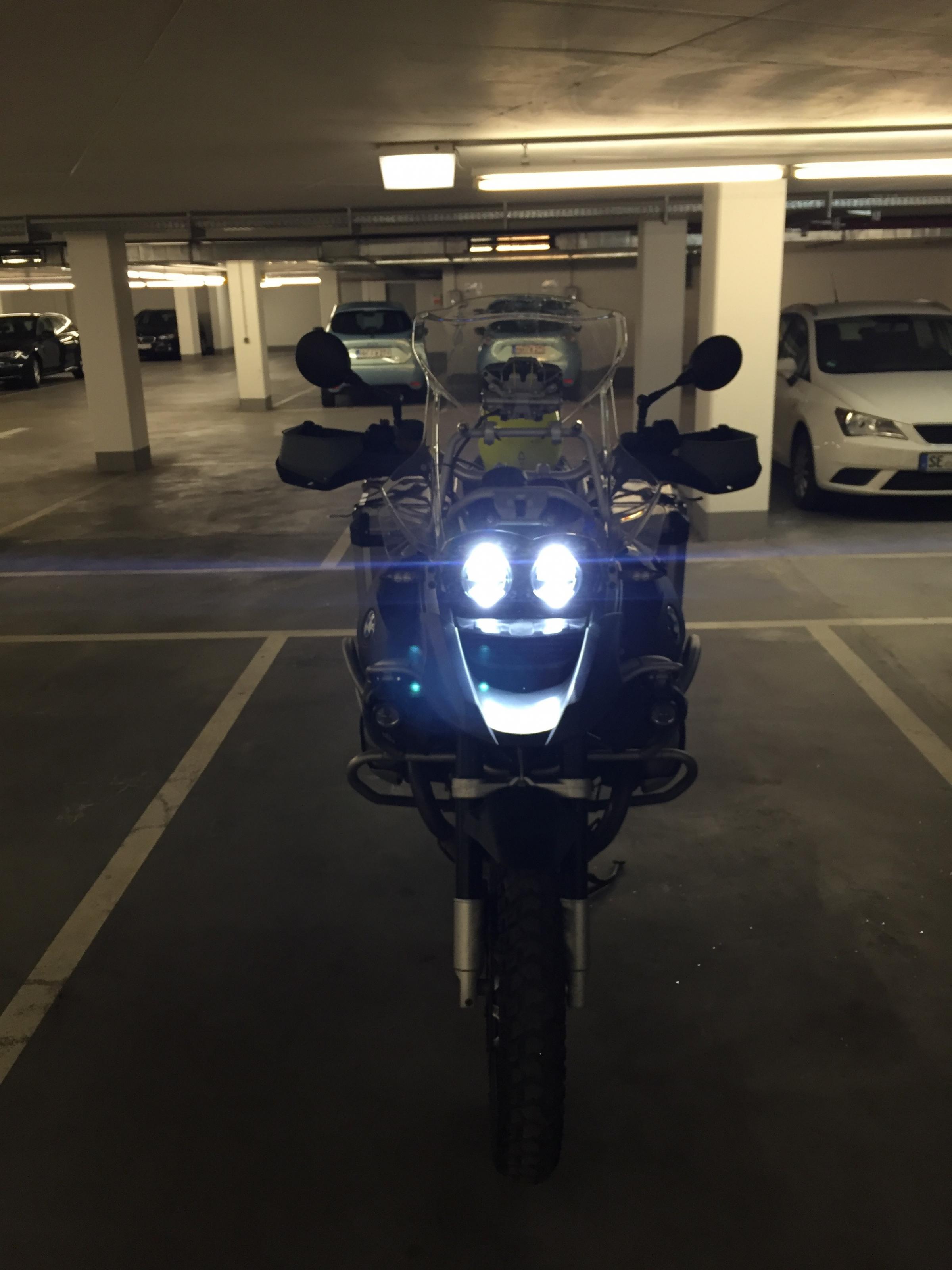

Moin moin zusammen,
ich habe ja großes Interesse an dem Bi-LED. Hier gibt es jedoch noch ein Problem mit der Programmierung, daher kann der noch nicht verkauft werden. Mato war aber so nett und hat mir einen Prototypen zum Testen bereitgestellt. Gestern war ich damit unterwegs. Und was soll ich sagen... Das Licht hat mich so beeindruckt, dass ich von den -1,5° nichts gemerkt habe. ;-)
Das Licht ist der Hammer. Das Abblendlicht kommt fast an Xenon ran. Und warum kommt es nicht ganz an Xenon ran? Das Gesetz ist schuld. Wenn keine Scheinwerferreinigungsanlage und automatische Leuchtweitenregulierung vorhanden sind, dann darf das Abblendlicht maximal 2000 Lumen haben (das hatten wir hier aber auch schon im Thread - meine ich). Aber gegenüber Halogen ist das so eine riesen Steigerung - unfassbar! Großartig ist auch der breite Leuchtkegel. Man kann also frühzeitig irgendwelche Viecher (Rehe, Wildschweine,...) entdecken - was mir ja sehr wichtig ist.
Und dann kam da der Moment als ich das erste mal in der Dunkelheit Fernlicht anmachen durfte - Wow!!! 6000 Lumen brennen alles weg, was im Weg steht. ;-) Da ist das Bi-Xenon-Fernlicht von meinem 2011er Sharan fast ein Witz. Ich weiß nicht, ob ich gestern zu sehr unter LED-Drogen stand, aber mein erster Eindruck war tatsächlich der, dass das LED-Fernlicht von den zwei Bi-LED-Scheinwerfern am Motorrad stärker ist als beim Sharan mit Bi-Xenon.
Wieder zurück zum Abblendlicht. Ich konnte das Abblendlicht so einstellen, dass es ca. 100m weit die Fahrbahn ausleuchtete. Keines der entgegenkommenden Autos hat aufgeblendet, für mich ein Zeichen das ich niemanden geblendet habe. Der Scheinwerfer hat somit also eine ziemlich gute Hell-Dunkel-Grenze (oder wie nennt man das?).
Ich werde weiter von meinen Erfahrungen mit dem Scheinwerfer hier berichten.

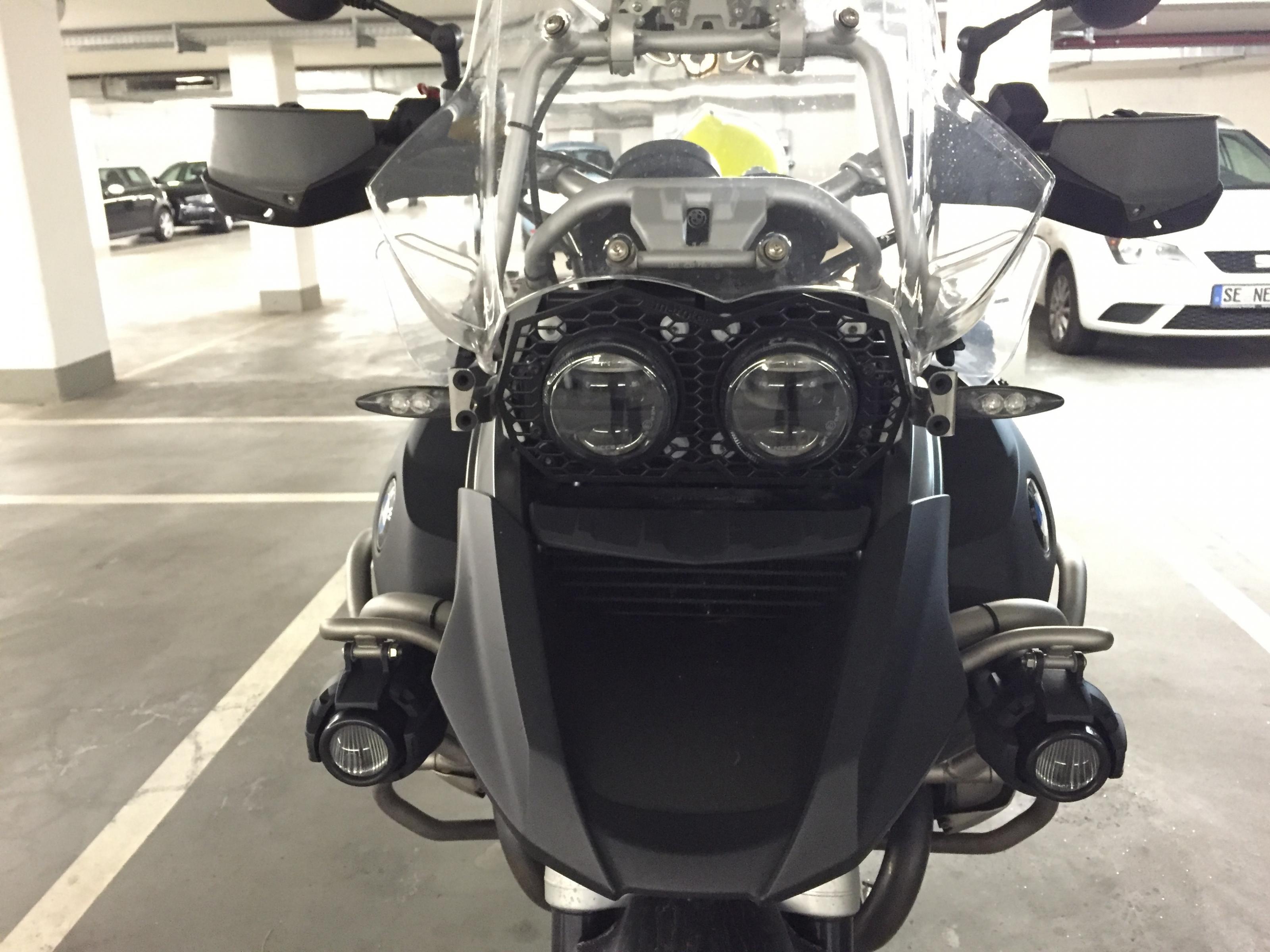

Hi Marco,
vielleicht kannst Du auch ein paar Bilder einstellen? Das wäre super nett und zur weiteren ``Entscheidungsfindung`` klasse!

Moin Björn,
an was für Bilder denkst Du denn?
Was hier neu ist, zu den bisherigen Bildern, ist die asymmetrische Maske. Ansonsten hatte Mato ja schon viele Bilder gepostet.

Hi Marco,
mich würden vorallendingen Bilder von der Ausleuchtung/Helligkeit im Dunkeln interessieren. Einmal Abblend- und einmal Fernlicht. So in der Art wie ich diese auch aufgenommen habe. Wenn das mal möglich wäre, das gibt ein ganz dickes DANKE! ;-)
Was mir gerade beim Betrachten der Bilder auffällt - es ist ja der BI-LED Scheinwerfer, ist das Positionslicht jetzt mit integriert oder fehlt es derzeit bei dem Testmodell ganz einfach?

Moin Björn,
puh... ob ich das mit der Ausleuchtung hinbekomme, kann ich nicht versprechen. Da verfüge ich leider nicht wirklich über das richtige Equipment. Aber ich kann ja mal gucken was passiert, wenn ich es filme oder fotografiere.
Ansonsten fehlt das Positionslicht bei dem Prototypen, ja. Ich hoffe, dass mir da keiner blöd kommt. :Augenzwinkern_2:

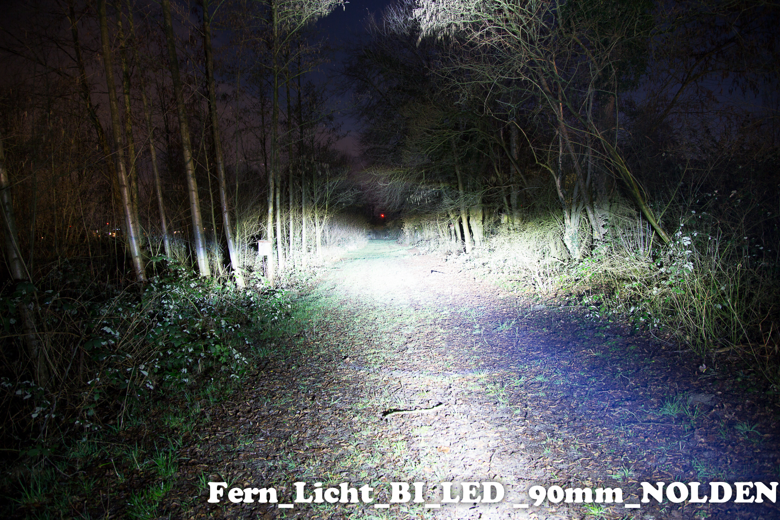

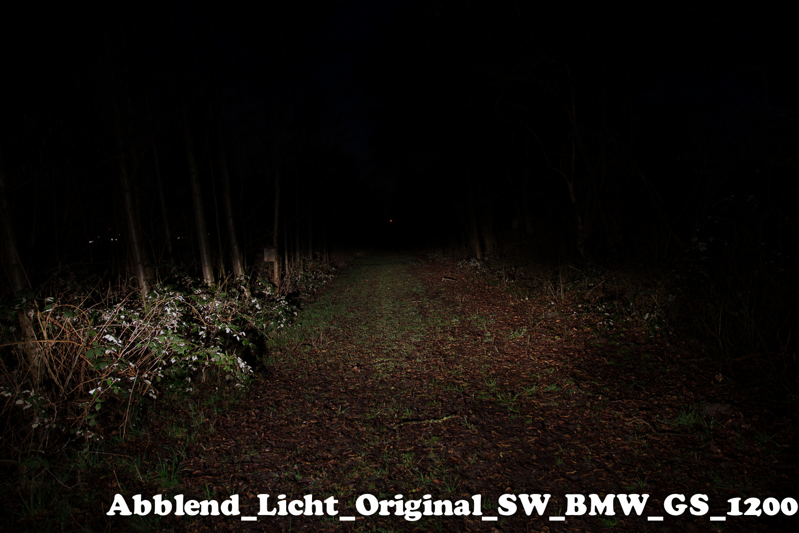

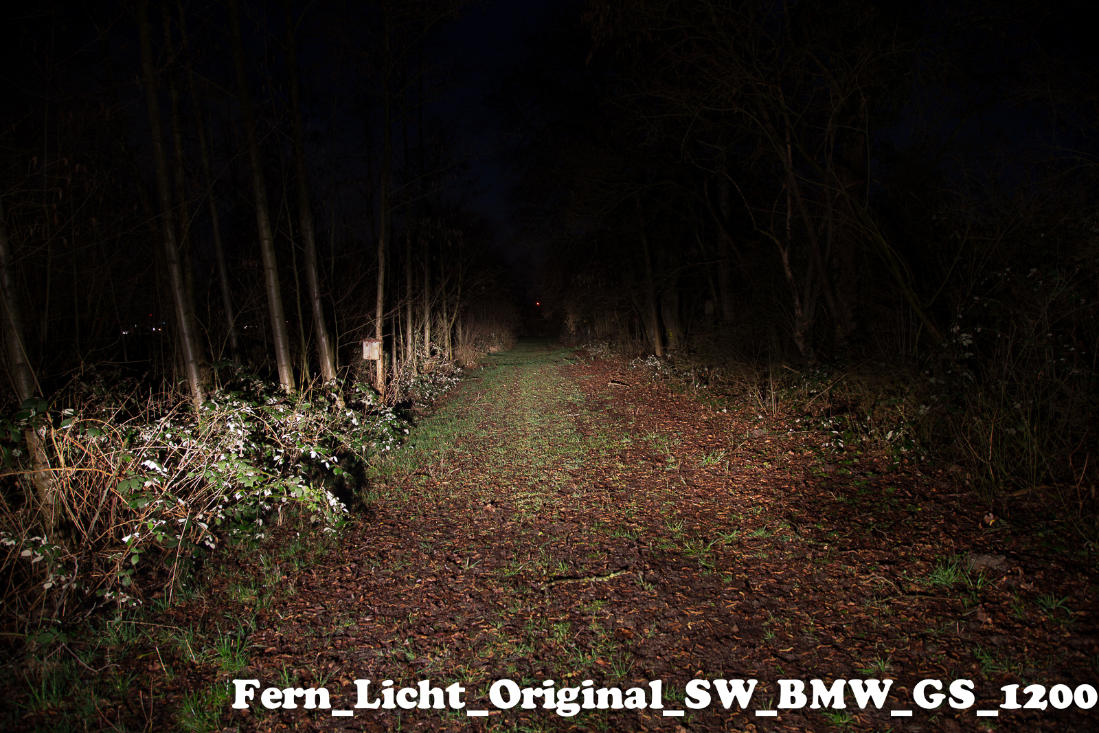

Ich will in keiner Weise weder die Mühen zum Erstellen der Fotos noch die Leistungsfähigkeit des LED-Lichts schmälern, aber m.E. machen Vergleichfotos nur Sinn bei gleichen Bedingungen.
Die Fotos der Originalscheinwerfer sind bei ISO 50 Blende 4 und 1/30 sek. aufgenommen, die der LED's mit 1/20 sek., also länger. Das sieht man z.B. auch an der Helligkeit des Nachthimmels.
Soll kein Meckern sein, aber Vergleichbarkeit ist so nicht gegeben.

Hallo Sigi
Ich habe die camera zwischen 2 Motorräder hingestellt und die Fotos gemacht,
ok, jetzt weiss ich wo das Problem ist aber bin mir nicht sicher.
Ich soll Auf M stellen.
Bildstill AUTO oder Neutral ???
WB auf Manuell
Blende 3,5
Gleiche Brennweite
gleiche Verschlusszeit
es ist eine 5D Mark 3 mit ef l 300 mm objektiv

Hallo Sigi,
am Besten nach Friedrichshafen fahren, Lampen einbauen, warten bis es Dunkel ist und dann die Photos mit der richtigen Kamera, der korrekten Blende und der korrekten Zeit machen.
Anschließend die Photos hier einstellen, dann haben wir den direkten Vergleich.

Genau, Blende, ISO-Einstellung und Verschlußzeit zwischen den einzelnen Aufnahmen nicht verändern.
Wichtig - ISO-Automatik abschalten (falls vorhanden).
WB auf Manuell
nicht wirklich entscheidend, neutral ist ok, WB auf Kunstlicht, auch nicht wirklich wichtig
Das sind doch gute Vorraussetzungen :bounce:

Mato! Solche Bilder habe ich mir gewünscht!!! Vielen Dank!!! Und jetzt noch zum Vergleich die "normalen" LED und das ganze ist perfekt.:cool:
Was hast du eigentlich an den Scheinwerfen an deinem Shop verändert?! Das sieht so aus wie 1x Bi LED und 1x Normal. Des Weiteren ist die Standlicht LED nicht mehr da.
