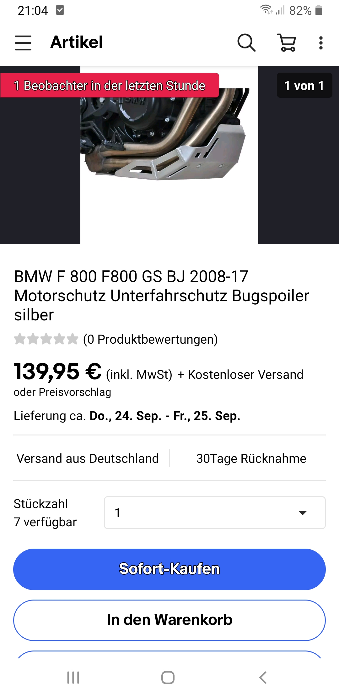

Hallo Sven 46,
habe den von Ebay, an meiner f650 gs twin,
günstig aber stabil und sehr gur verarbeitet.
Hat im Sommer auf der LGKS seine Bewährungsprobe bestanden.

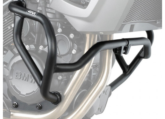

Hi,
ich fahre diesen von Scheffelmeier ja (leider) nicht. Als Sturzbügel empfehle und fahre ich diesen von GiVI:
Motorschutzbügel BMW F650GS - F800GS 08-12 Zubehör Motorschutz und motorunterfahrschutz Givi dainese motorradbekleidung motorradanzug motorradhelme jacken lederkomb handschuhe hosen maschen schuhe protektoren belstaff arai spyke spidi brema alpinestars shoei
Der sorgt beim Umfallen für genügend Abstand. Beim absichtlichen Umlegen bleibt er auf den Reifen und dem Bügel liegen.
Sollte (u.U. kleine Anpassungen nötig) auch mit dem Scheffelmeier passen.
2 Aufnahmen an der Oelwanne und die Frontbefestigung sind bei weitem ausreichend, sonst hätte das Scheffelmeier anders gelöst. Ist aber auch nachvollziehbar, da der originale Plastik-U-Schutz mehr Stütze braucht: keine Frontbefestigung und weiches Material. Daher kein berechtigter Zweifel am Scheffelmeier.

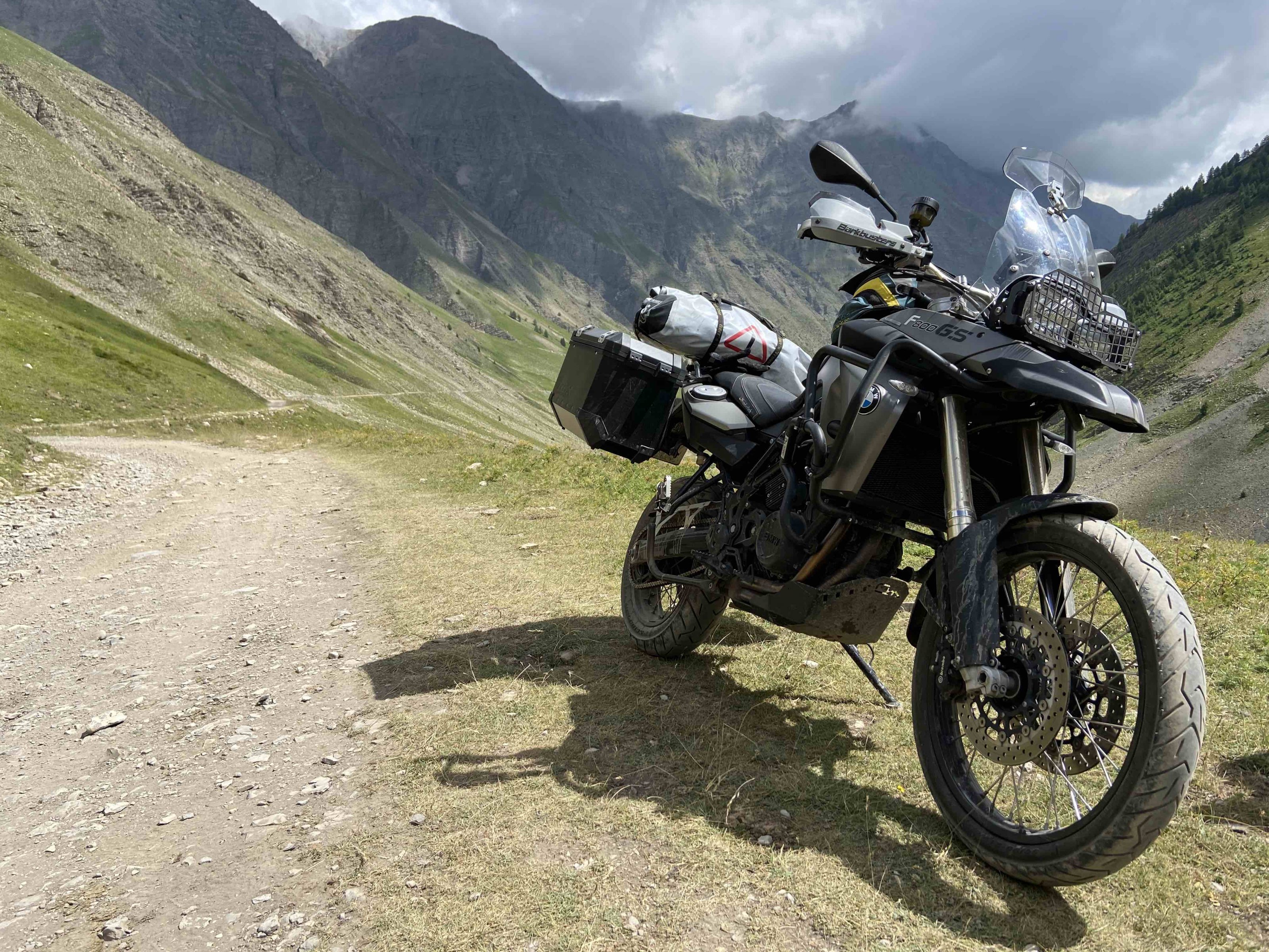

Servus,
ich bin mit den Sturzbügeln bzw. Unterfahrschutz der Firma "outback motortek" sehr zufrieden. Wahnsinnig stabil und meiner Meinung nach optisch absolut unschlagbar.
Anbei ein Bild meiner 800er mit der gesamten Outback Motortek Ausstattung:

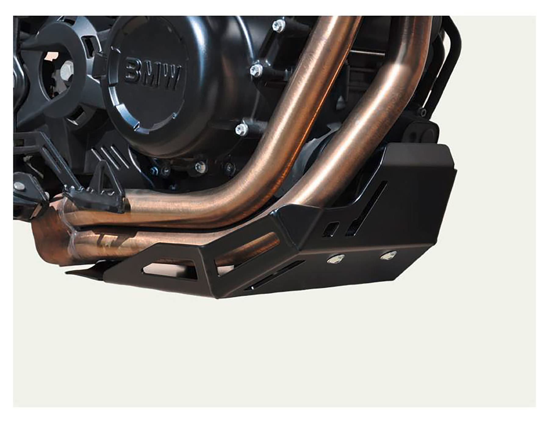

Mein Favorit: ZIEGER MOTORSCHUTZ
Louis
Baugleich
mit dem von
gm44 (vom 20.09)

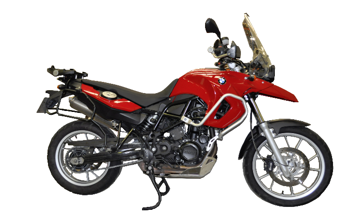

Ich hab noch einen entdeckt - kommt wohl aus Frankreich von DB Parts
4 mm Aluminium - somit ein bisschen mehr als die Konkurrenz
MOTORSCHUTZ BMW F 650 GS 2008-2012

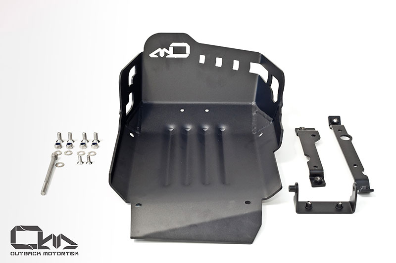

Hab noch einen TIP
Outback Motortek
Outback Motortek ist ein Familienunternehmen, das hochwertige Schutzteile für Abenteuer-Motorräder herstellt.
F650GS und F700GS Modelle müssen über einen OEM-Gummiisolator verfügen, um unsere Motorschutzplatte montieren zu können

Hallo Sven 46,
Bei genauer Betrachtung stell ich fest - das du (wahrscheinlich Flüchtigkeitsfehler) hier den Motorschutz für die F800GS anführst.
Der unterscheidet sich jedoch von dem F650GS/F700GS Modell - hat keine Schwingungsdämpfer
