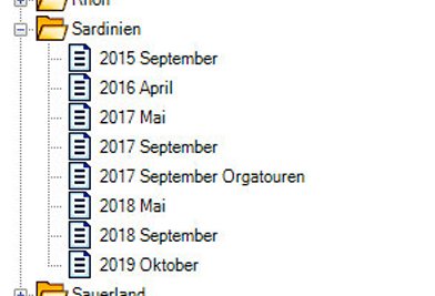

Mit "Listenordner" meinte ich die "Listen", war etwas mißverständlich, sorry.
Also Ordner(Sardinien)/Listen(September2015)/Touren - fertig!
Ich habe für jede Region jeweils nur einen Ordner. Insgesamt sind das ca 25 Stck.
In jedem Ordner sind ca 1-5 Listen. In einer Liste sind ca 3-10 Touren.
Ich habe Sardinien gerade mal probehalber angelegt, geht Ratz Fatz.
Hätte ich die Touren vorliegen, dann wäre der Ordner jetzt voller Touren.

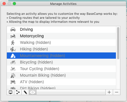

Alles klar. Ich habe jetzt gesehen, dass man eigene Aktivitätsprofile erstellen kann. Das werde ich aber eher nicht machen. Die 14, die da jetzt schon sind, reichen mir.
Von den Originalen ist bei mir nur "Fahren" (wenn ichs mal fürs Auto nutze) und "Direkt" übrig. Den Rest habe ich ausgeblendet. Mit meinen 4 oder 5 Mopped-Profilen ist es dann schön übersichtlich ;)
in Basecamp, unter Aktivitätsprofilen? Kannst du dort die vorhandenen Originalen löschen/ausblenden?
Bei mir sind noch alle drin und da die von mir angelegten ganz unten in der Liste zu sehen sind, empfinde ich dies nicht als unübersichtlich.
... oder meine ich etwas anderes?
Morg
Morg
18.07.2018
1.485
Hennef
R 1150 GS 04/2003
Wenn ihr ignoriert, dass das auf Englisch ist, kann ich die bei mir ausblenden (mit dem Auge unten). Weiß aber nicht, ob das unter Windows auch geht...
qtreiber
qtreiber
26.01.2005
21.360
Ostfriesland
das Bild kenne ich nicht!? Wo zu finden? Windows-Rechner?
Morg
Morg
18.07.2018
1.485
Hennef
R 1150 GS 04/2003
Aktivitäten verwalten oder so. Ich hab nen Mac (darum auch die andere Titelleiste und mein Hinweis, dass ich nicht weiß, ob das auf WIndows auch geht ;) )
qtreiber
qtreiber
26.01.2005
21.360
Ostfriesland
OK, dann liegt das an den unterschiedlichen Betriebssystemen.
