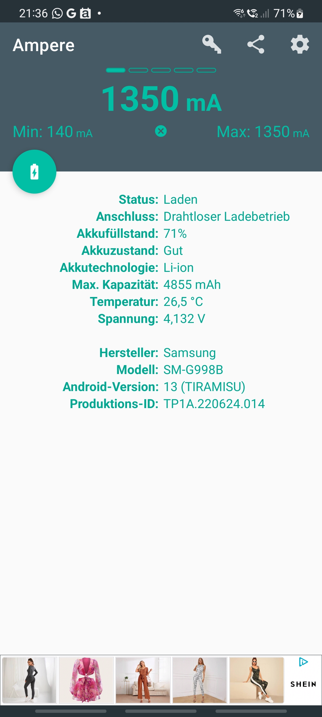

das ist ein relativ komplexes Thema aber durchaus lösbar.
Der alte SPC Lader konnte über USB bis zu 7,5 Watt und mit einem 12 Volt USB Kabel bis zu 10 Watt.
Der neue SPC+ Lader kann bis zu 15 Watt und ist QC 3.0 kompatibel.
Eine USB Steckdose von BMW oder die Doppelsteckdose liefert max. ca. 2,3 Ah über den USB Port und das entspricht theoretisch 11,5 Watt Ladeleistung. Davon kommen aber nur ca. 3 Watt im Smartphone für den Akku an.
Das reicht in der Regel nicht aus, um alles parallel laufen zu lassen und einen leeren Akku aufzuladen.
Besser ist es den SPC+ Adapter mit einem QC 3.0 Netzteil über USB zu nutzen.
So sehen dann die Werte aus:
Nun wird der Akku vom Smartphone mit ca. 5,3 Watt dynamisch über QC 3.0 geladen.
Das reicht völlig aus, den Akku auch mit Navi App und Co. aufzuladen.

Hier mal die Werte die ich gerade mit dem 12V HARD WIRE CABLE an SPC+ Lader gemacht habe.
Hier die Werte die ich im direkten Wechsel mit dem CABLE 12V DC SPC+ gemacht habe:
