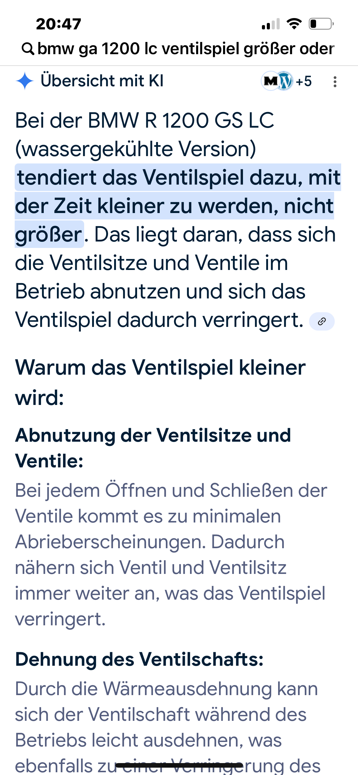

Wieso "in Richtung enger"? Das Gegenteil ist doch er Fall, Ventilspiel wird mit Nutzung immer grösser. Aber ja, es passiert daher nichts. Zu eng wäre nicht gut, zu gross klappert halt mehr.
Natürlich wird das Ventilspiel durch Setzungen am Ventilsitz enger.
Wird es größer, sind entweder die Nockenwelle oder die Schlepphebel Schrott, weil eingelaufen.

Wenn die Beschichtung der Schlepphebel defekt ist sehen die Spuren so aus wie auf den Bildern. Und ja, dann wird das Ventilspiel grösser. Lass die Schlepphebel kontrollieren wäre mein Rat.

Wenn man derart grosse Setzungen am Ventilsitz bei dieser geringen Laufleistung hätte, täte ich mir ganz andere Gedanken machen.

Ja, das ist ja alles klar. Aber diese Setzungen sind ja hier nicht vorhanden. Sein Spiel bewegt sich am oberen Ende, d.h. wenn seine Maschine wie angegeben 40'000km hat, dann müsste ja das Spiel im Neuzustand ausserhalb der Toleranz gewesen sein, oder aber es hat keinerlei Verkleinerung des Spiels gegeben = keine Setzung am Ventilsitz (was ich übrigens so immer erwarten würde bei einem gesunden Motor). In die andere Richtung geht es, wenn am Ventiltrieb etwas nicht passt, dann wird es eben grösser und das ist vermutlich häufiger der Fall als umgekehrt.

Ich habe mittlerweile 11 Boxer u.a. auch LC's gefahren und meine Erfahrung dazu: An allen Moped's wurde das Ventilspiel grösser, ohne dass hier die Nockenwellen oder sonst was eingelaufen war.

Bei meiner hat es sich an einem Auslassventil innerhalb von 10tkm um 0.3mm verringert.

Bei mir wurden die Ausslassventile langsam aber sicher enger... wie bei praktisch allen modernen Motoren.
Die Aussage von "Lederkombi" zeugt von großer Schrauber Inkompetenz.
Lies nochmals in Ruhe alles durch, Du hast da etwas nicht verstanden!
Bei ihm hatte das Ventilspiel am oberen Ende im worst case exakt 0.01 mm um aus der Toleranz zu fallen! D.h.: Wenn es Setzungen/Abrieb am Ventil gegeben hat, dann auf 40'000km 0.01mm. Wenn!
Zulässiges Spiel: 0.34..0.41mm. Dies bedeutet somit, 0.07mm sind die Toleranzbreite. Somit könnte er noch 6mal 40'000km fahren, bevor er aus der Toleranz fällt! Einfacher formuliert: Er könnte insgesamt 280'000km fahren, bevor er ausserhalb der Toleanz fällt und er wirklich nachjustieren müsste.
Ich wiederhole: 280'000km. Wieviele von uns fahren soviel? Eben.
Falls dem nicht so wäre, dann bedeutet dies, dass BMW den Motor bzw. das Ventilspiel schlicht falsch eingestellt hätte (also zu gross = unwahrscheinlich), oder er aber nicht korrekt gemessen hat.
Schreibt was ihr wollt, aber ihr habt da def. etwas nicht verstanden. Lest bitte immer alles!
Und jetzt ist mir schnuppe, was ihr mit euren Motoren macht. Ist ja zum Glück nicht meiner :mstickle:
Auslass!
Das ist nicht wegen "Setzungen", sondern wegen Verschleiss = Abbrand.
D.h., Dein Motor hat ein Problem!
Bei 10'000km 0.03mm Verschleiss bei nur 0.07mm insgesamt, ist meiner Meinung nach deutlich zuviel.
Edit: War eine Kommastelle zuwenig
Bei 10'000km 0.3mm Verschleiss bei nur 0.7mm insgesamt, ist meiner Meinung nach deutlich zuviel.
Ich meinte 0.03 mm. Hab mich vertan. Die zweite Stelle hinter dem Komma hat sich verändert. Motor läuft einwandfrei. Jetzt erst 3.500 km quer durch Europa, zu zweit und Gepäck.
