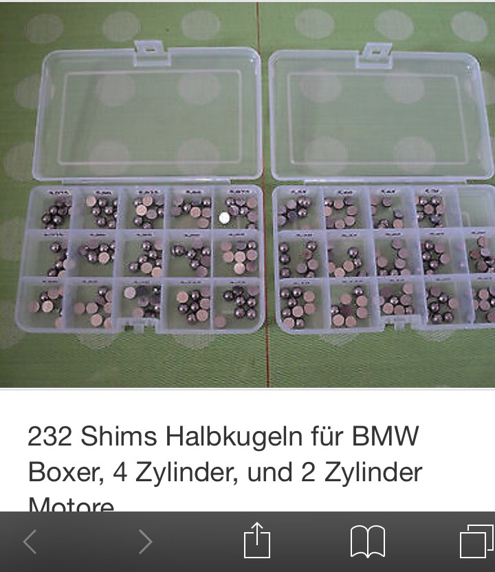

Eigentlich Blödsinn. Dank diesen "SEMISPHERE-SHIMS" würde das ja den Rahmen sprengen. Also erst tätig werden, wenn außerhalb der Toleranz. Aber wenn mal ein SHIM getauscht werden muss.... halte ich 15E und 32A für einen guten Wert ;)
cigsadv
12.02.2014
106
Ich hab alle shim
cigsadv
12.02.2014
106
Meld dich per pn
