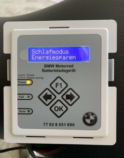

Hallo zusammen,
ich habe heute vormittag das Batterieladegerät Plus bekommen und gleich an meine 1250er angeschlossen.
Nach ca. 15 Minuten stand die Ladeanzeige auf 100%.
Die Full LED leuchtet grün.
Eigentlich sollte das Ladegerät dann in Batterienpflege Modus umschalten.
Dies hat es nun 7 Stunden nicht gemacht...
Hat jemand das gleiche Ladegerät?
Was macht deins?
VG gerry

Habe vorher das Gerät neu angeschlossen... Nun verhält es sich genau wie in der Anleitung beschrieben...
Erst hat es die Batterie gepflegt. Jetzt ist es im Energiesparmodus...
Hatte es vorher und jetzt an der Board Steckdose.
Ich hab mir extra das bmw Gerät bestellt um gefahrlos über die Steckdose laden zu können...

wie schon im ScreenShot der Bedienungsanleitung von Gerry08 zu lesen:
Ladepausen
Wird die Batterie über die Bordsteckdose geladen, kann es, bedingt durch die Fahrzeugelektronik, zu Ladepausen kommen. Ladepausen können in unterschiedlichen Ladezuständen auftreten. Im Display erscheint Laden 30 % Pause (Beispielwert). Nach Freigabe der Fahrzeugelektronik, wird der Ladevorgang automatisch fortgesetzt.
Klingt für mich nach Lademanagement durch die Fahrzeugelektronik....
