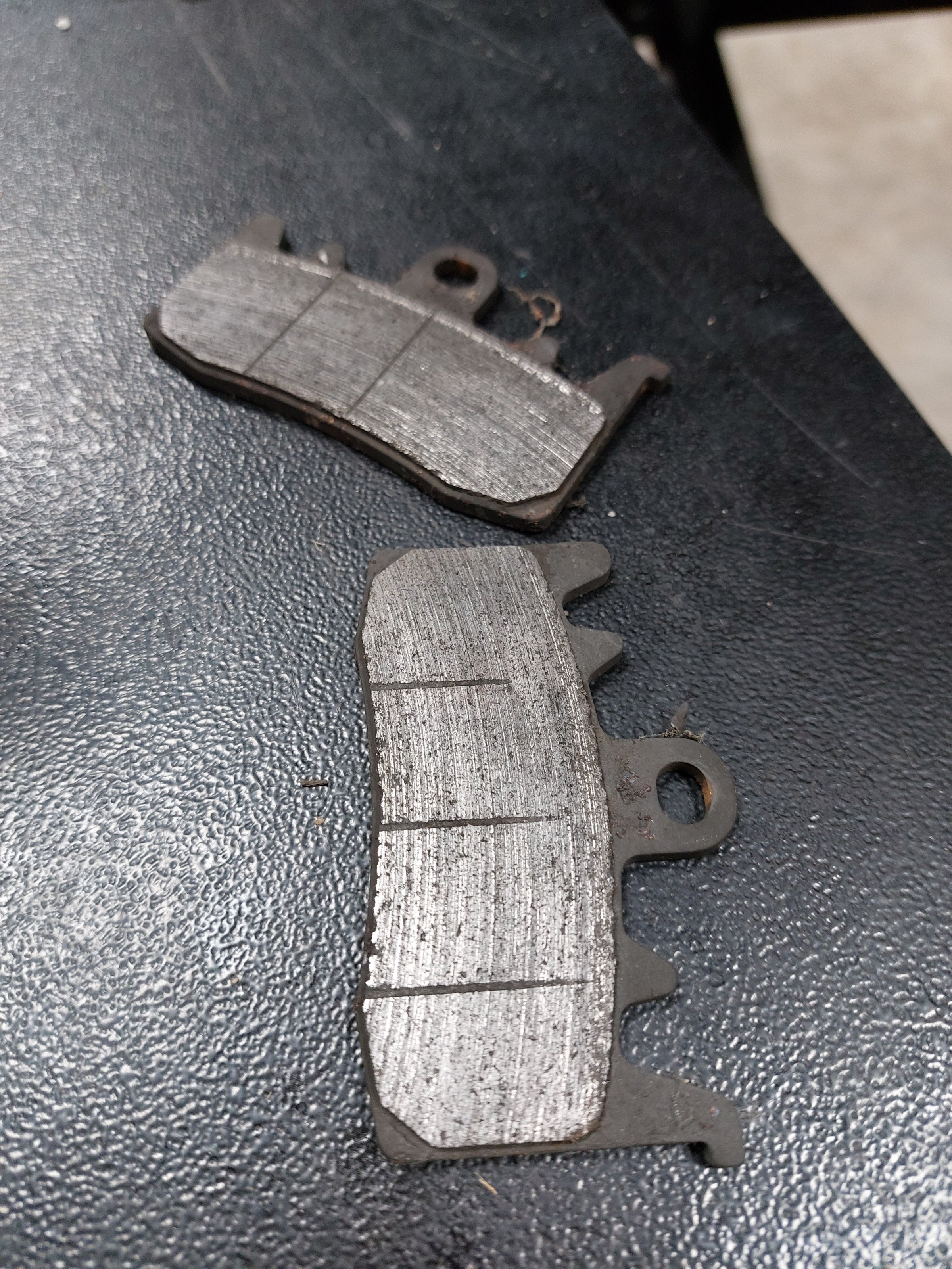

Wie sieht es denn mit der Belagstärke der Bremsen aus?
Ich denke hinten dürften die sich deutlich der Verschleißgrenze nähern.
So sahen die bei der letzten LC aus. Fehlerbeschreibung: weicher Bremspunkt
manfred180161
manfred180161
12.10.2015
6.846
Echterdingen
R1250GS Adv.Trophy 2023
Stimmt, meine waren vorne ziemlich runter, nach dem Wechsel deutlich besser, aber eben noch immer nicht optimal.
