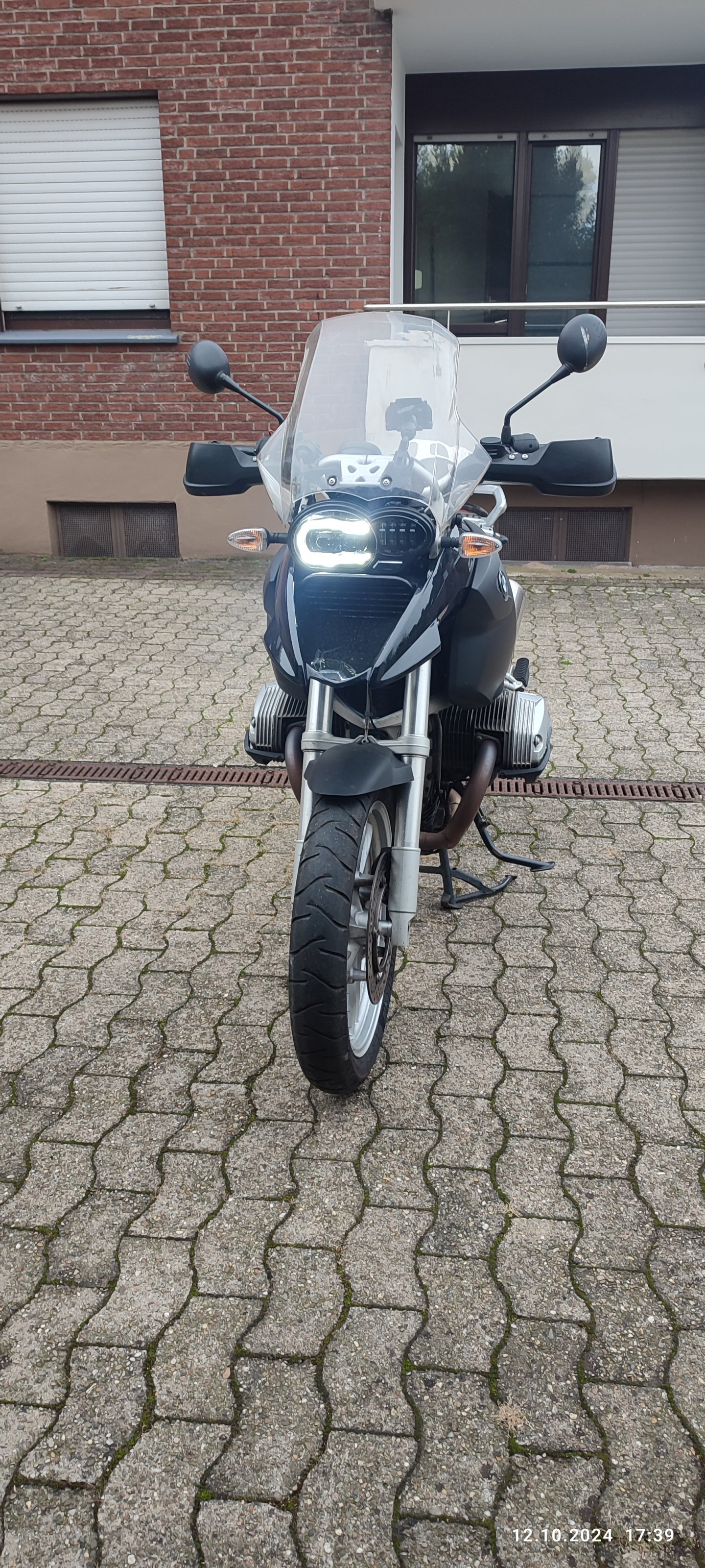

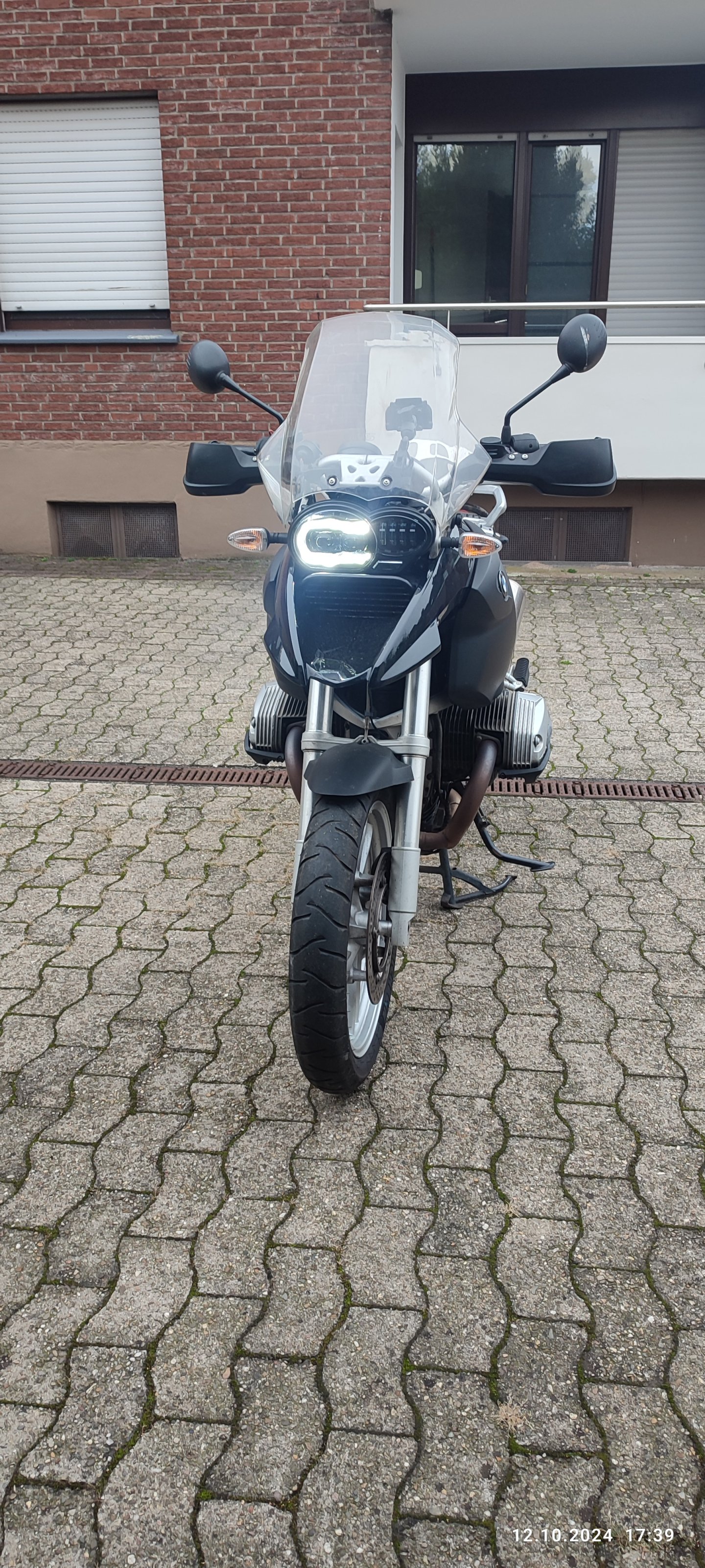

Ich hab ja auch den LED Scheinwerfer verbaut. Allerdings ohne das Langloch für die Leuchtweite reinzuschubbern.
Wie viel macht das am Ende aus?
Soll ich das Ding nochmal rausholen oder ist es zu vernachlässigen?

Bei meiner Q passt die Position ohne Langloch. Ob das auch bei Deinem Mopped der Fall ist, kannst nur Du bzw. jemand, der sich damit auskennt, beurteilen.

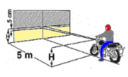

Erstens: du müsst prüfen, ob der Abblendlichtstrahl ausreichend ist und nicht zu nah am Vorderrad liegt.
Zweitens: Überprüf mal, dass der LED-Scheinwerfer beim Drehen seine Position nicht ändert und nicht vibriert. In diesem Fall müsst du einen Gummikeil in das Langloch einführen, um die Scheinwerferposition zu fixieren.

Das Bild zur Einstellung stimmt nicht. Wenn jeder Motorrad-Scheinwerfer bzw. die darin verbaute Lichtquelle für das Abblendlicht auf exakt derselben Höhe wäre, nur dann könnte man mit einem einzigen Abfall (hier 5 cm) auskommen. Unterschiedliche Höhe des Scheinwerfers verlangt nach einem unterschiedlichen Abfall zum Erreichen der identischen Reichweite.
Klaus
Der höchste Punkt des Abblendlichtstrahls darf nicht höher liegen. Unabhängig vom Lampentyp, ob Halogen oder LED.
Wenn dies der Fall ist, wird es neben der geringen Lichtausbeute auch andere entgegenkommende Fahrer stören.

Das Bild...stimmt nicht....
Stimmt schon!
Das Gefälle ist geregelt (1%), nicht die Reichweite.
Heißt, höher angebrachter SW ergibt bei vorschriftsmäßiger Einstellung eine größere Reichweite...und umgekehrt.

Hmh, ich kenne diesen Hinweistext: "Bei Motorrad-Scheinwerfern gilt ein optimaler Neigungswinkel von einem Prozent. Konkret bedeutet das, dass das Abblendlicht sich bei einer Distanz von fünf Metern um ganze fünf Zentimeter neigen muss. Allerdings gibt es Motorräder, bei denen diese Werte etwas abweichen. Bauartbedingt liegen bei diesen Ausnahmemodellen die Neigungswinkel zwischen 0,5 und 2,5 Prozent. Dies ist immer in der Betriebsanleitung vermerkt."
Und dann müsste der jeweilige Fahrer vermutlich auch noch auf dem Mopped sitzen. Wird der Fahrersitz mit 75 kg belastet und der Neigungswinkel auf 1 Grad eingestellt, dann ist der Winkel bei höherem Fahrergewicht viel zu steil nach unten. Dass das Fahrergewicht aufgrund der Montur um 10 kg im Unterschied zum PKW nach oben schnellt, hat sich noch nicht rumgesprochen. Auch bei PKWs sehe ich bei der Überprüfung der Einstellhöhe beim TÜV nie jemand drin sitzen. Also wird die Neigung ohne Fahrer grundsätzlich zu steil nach unten eingestellt.
Die Hell-Dunkel-Grenze sollte wohl bei ca. 60 m liegen, wenn alles vernünftig eingestellt ist. Ich habe meine GS vom TÜV (Dekra) nach "Einstellung" zurückbekommen, die Hell-Dunkelgrenze lag bei 30m, kann man bei den Pfosten auf einer geraden und ebenen Landstraße durchaus beurteilen. Das war Blindflug.

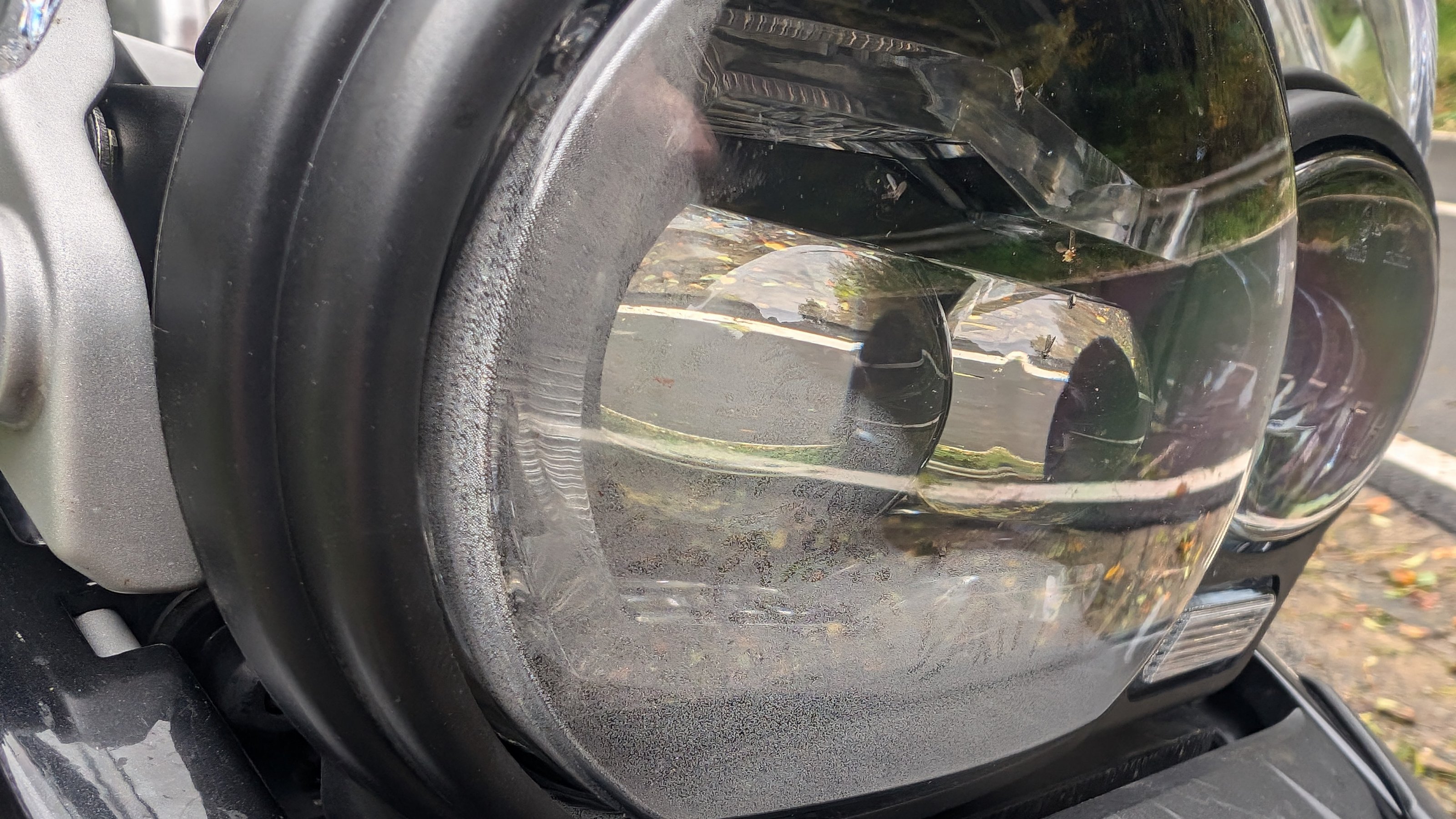

Hallo.
Kann mir jemand weiterhelfen.

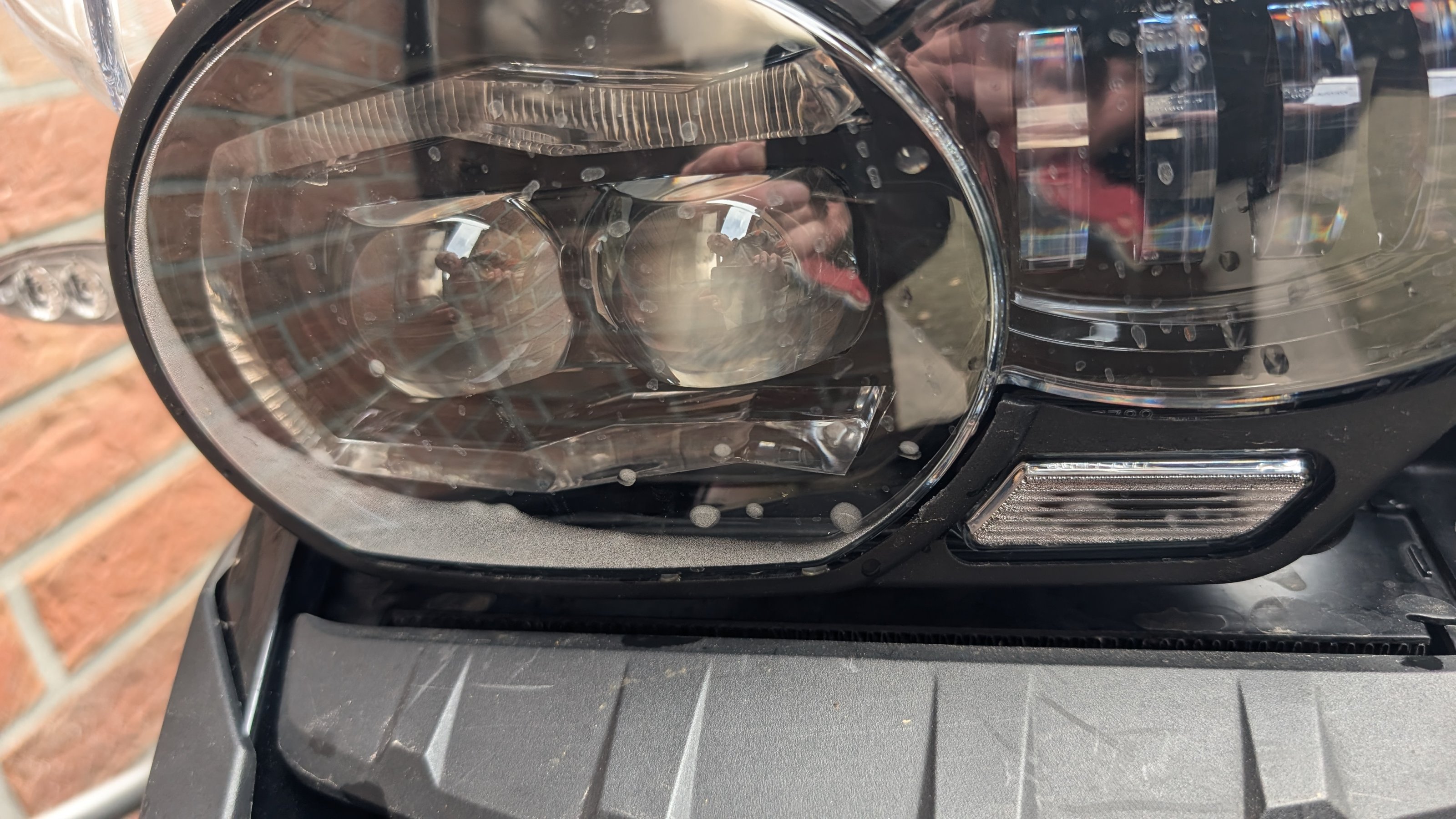

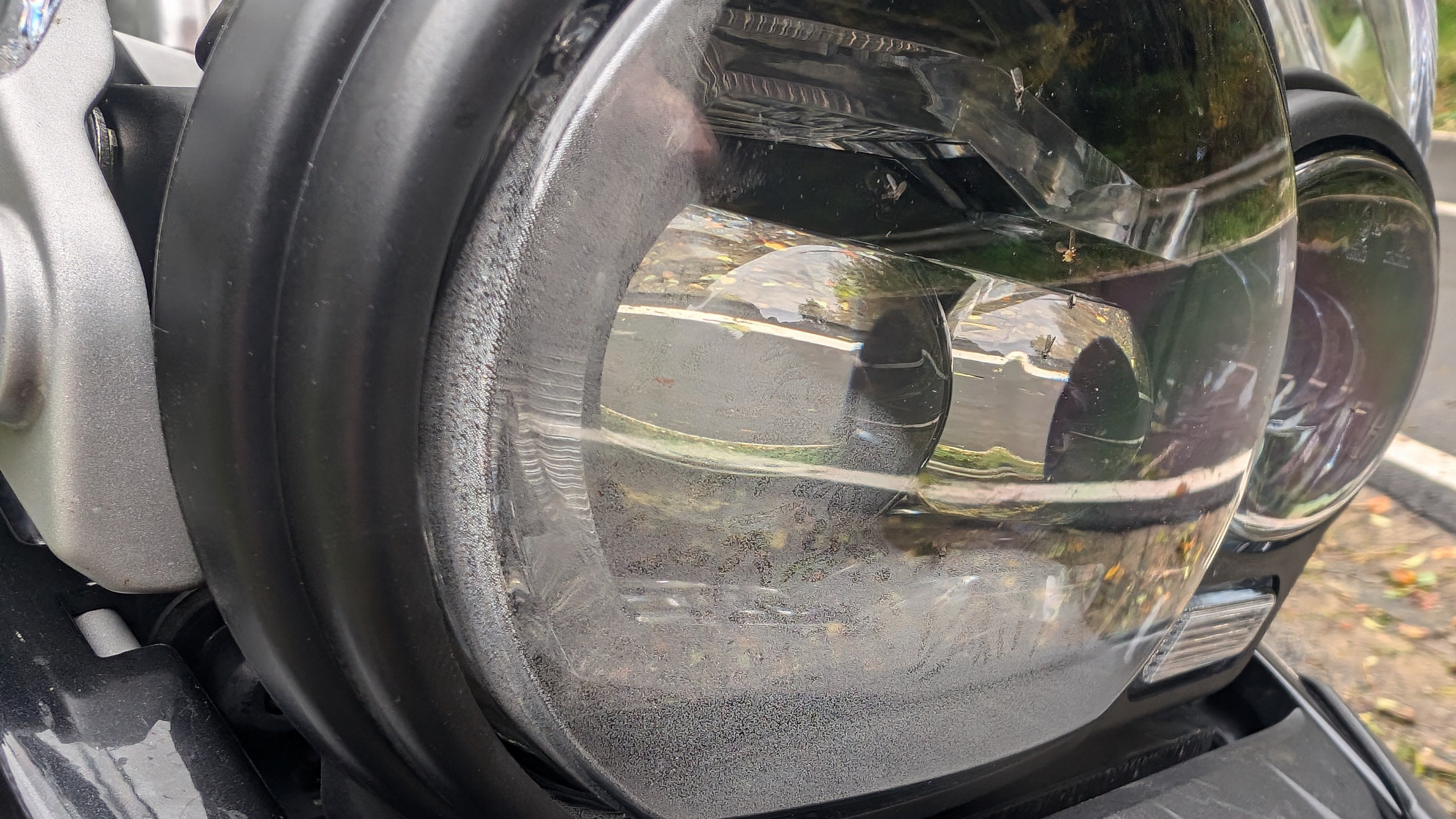

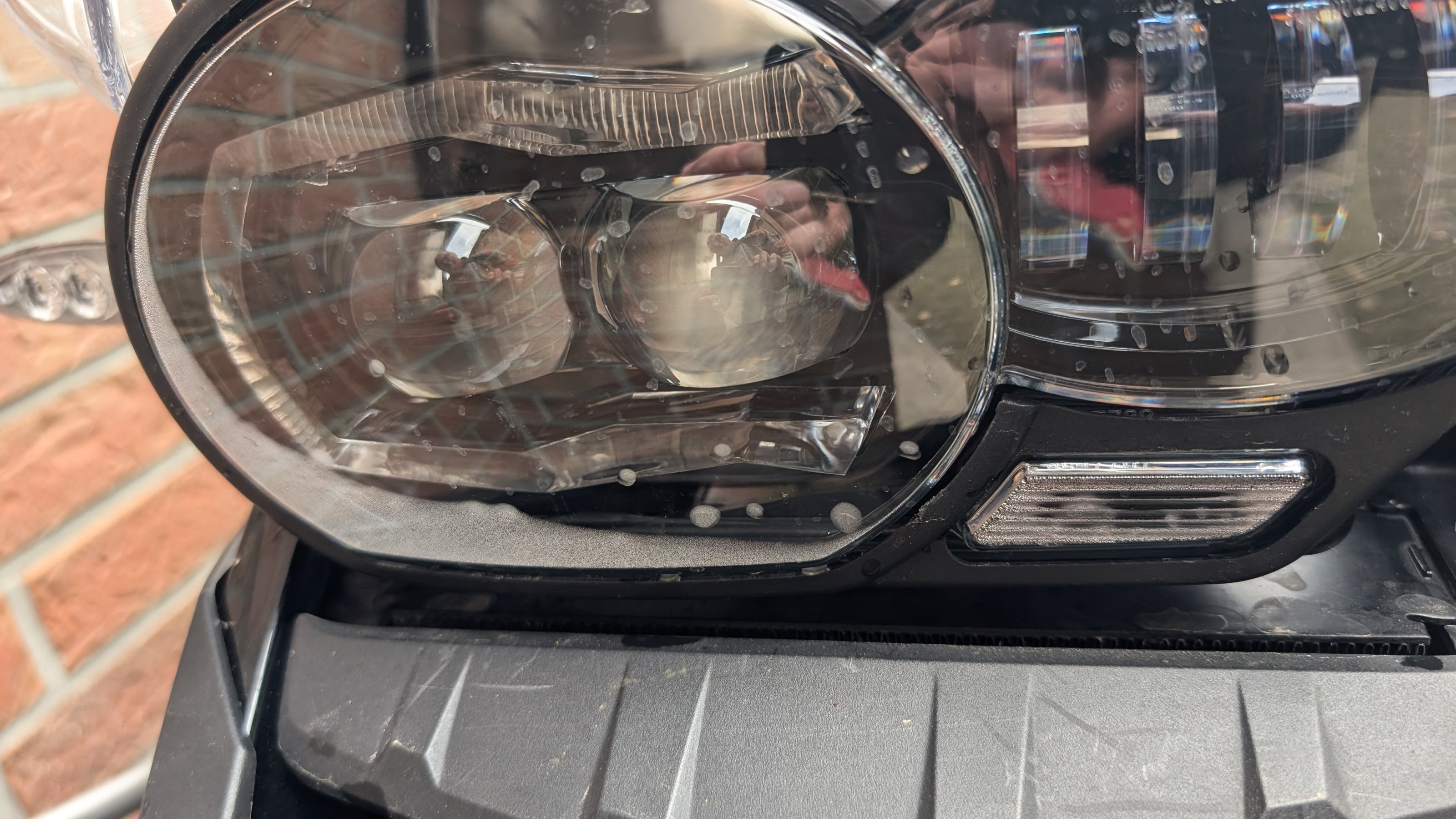

Habe mir von Motea den LED Scheinwerfer bestellt und eingebaut.
Hat alles super geklappt.
Nun habe ich heute bei der Ausfahrt festgestellt, das der Scheinwerfer von innen beschlagen ist. Habe versucht ob der Beschlag durch einschalten von der vollen Beleuchtung weg geht.
Das war leider fehlgeschlagen.
Hat von euch auch schon jemand das gleiche Problem mit dem Scheinwerfer gehabt, und wie habt Ihr das gelöst.
Ansonsten muß ich den Scheinwerfer umtauschen in der Hoffnung das der neue nicht dieses
Problem hat.
Danke
Michael
66biker66
66biker66
05.07.2020
50
Ludwigsburg
R 1200 GS K51 Bj. 2018
Feuchtigkeit in einem LED-Scheinwerfer ist leider ganz normal. Die LED Scheinwerfer werde nicht so warm wie die Halogenscheinwerfer, dadurch trocknen die Scheinwerfer nicht so schnell aus und es bildet sich etwas Kondenswasser. Bei den LED Scheinwerfer am Auto ist es noch extremer.
