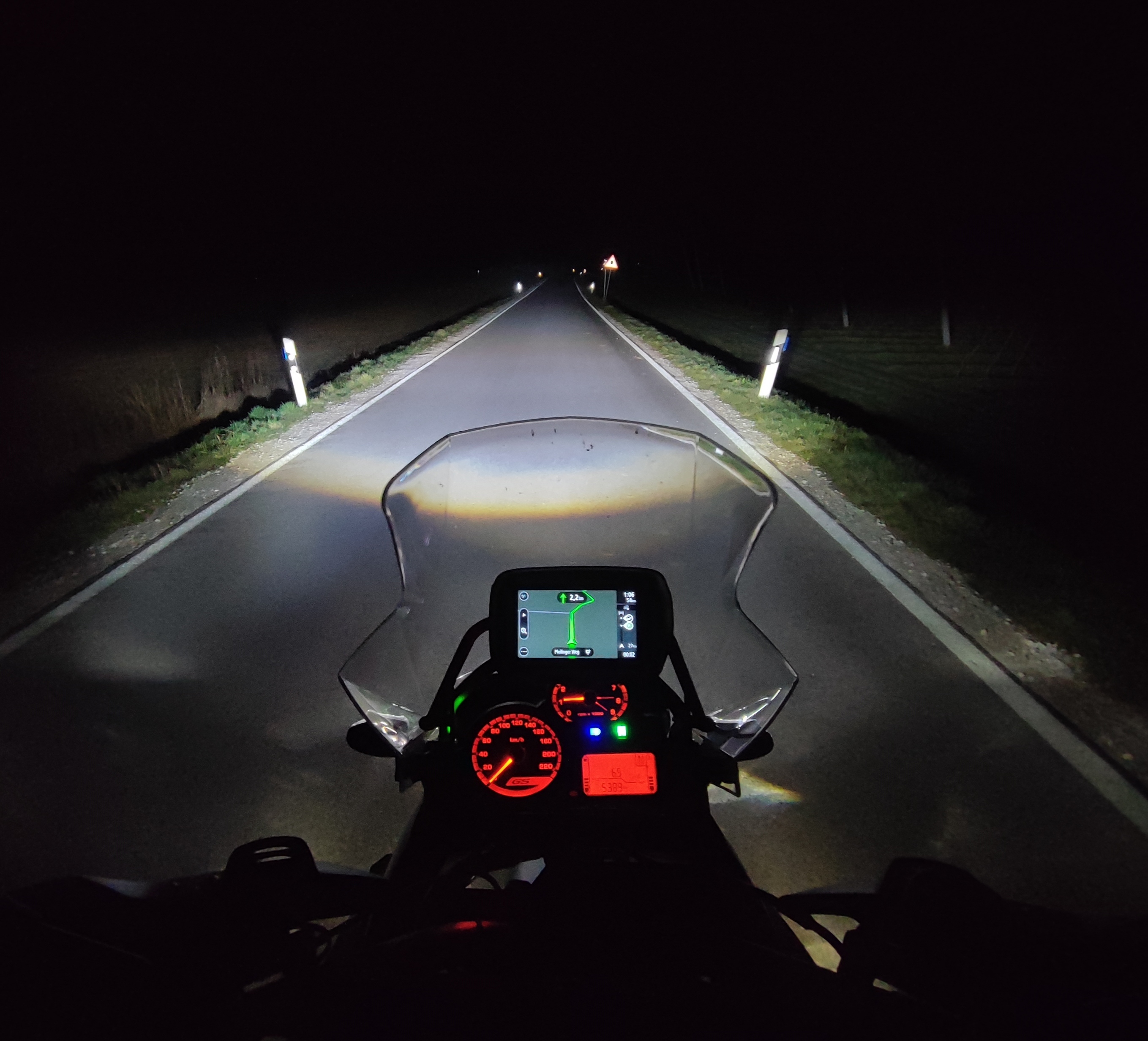

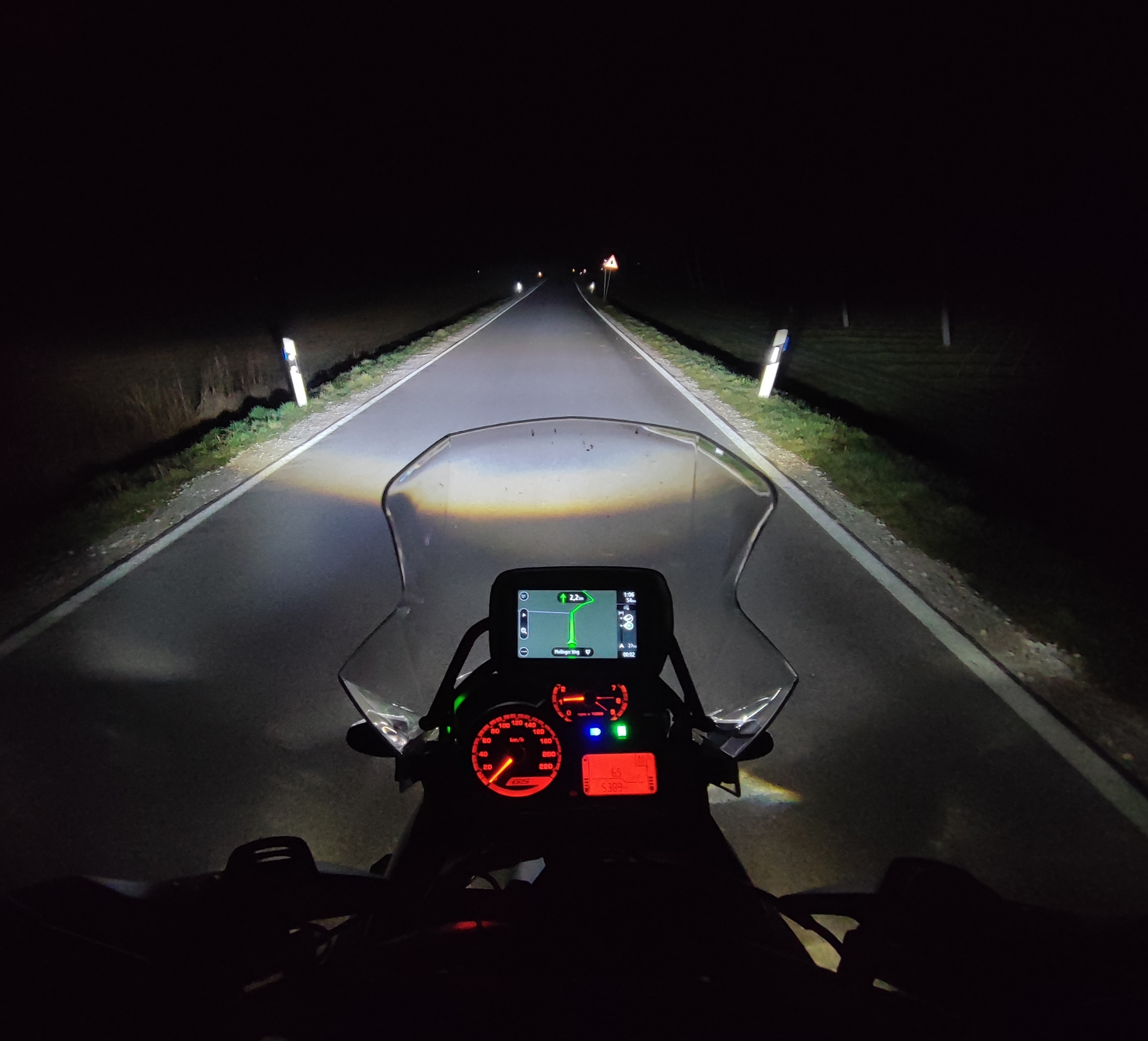

Ist das zweite Bild Abblendlicht oder Fernlicht?

Ich tippe auf Abblendlicht, denn es gibt am zweiten Pfosten nach ca. 55 m eine Hell-dunkel-Linie auf dem Asphalt, die bei Fernlicht nicht vorhanden wäre. Ob dieser Scheinwerfer richtig eingestellt ist, kann ich nicht beurteilen mangels eventueller Straßenneigung, aber üblicherweise sollte diese Linie im Bereich zwischen 50 und 60m liegen.

Das Abblendlicht würde den rechten Seitenrand besser ausleuchten. Ergo Fernlicht

Bei Fernlicht dürfte das etwas höher eingestellt werden.
