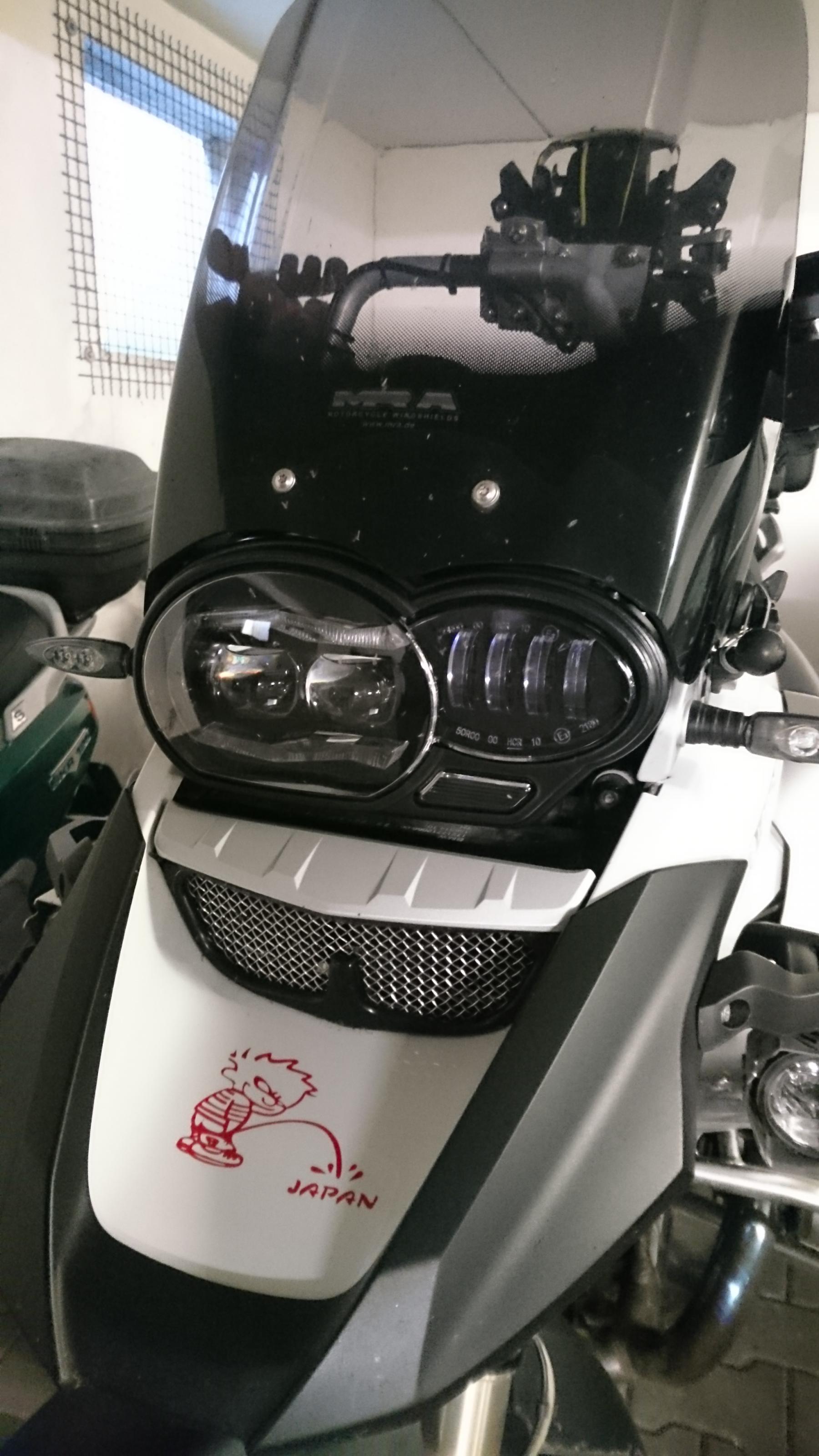

Diskutiere Voll LED Scheinwerfer für luftgekühlte GS.... im R 1200 GS und R 1200 GS Adventure Forum im Bereich Motorrad Modelle; War grad draußen ........ schön frisch bei 7° Grad aber das Licht ist der Hammer. Macht richtig Spaß im dunkeln zu fahren.

Werd vom Ölkühlergitter die silberne Abdeckung noch schwarz machen.

Das einzige was mir nicht so ganz gefällt ist, das die Tachoeinheit stärker fibriert. Habs nochmal ausgebaut, einen Gummi zwischengelegt ..... hoffe das es etwas hilft.
Beim Testen kam dann LAMPF :fragezeichen: nach einigem hin und her hab ich dann den Stecker vom Standlicht gedreht und gut wars :daumen-hoch:

Denk mal schon das der richtig fest sitzt. Der Scheinwerfer bewegt sich nur minimal wie der Originale auch.

Der K25 hat auf der Unterseite den Halter für den Dorn (Wie der originale Sw) der am Motorradrahmen vorhanden ist. Verhindert ein kippen aber lässt sich denke ich schwerer Einstellen. Der K50 hat diese Aufnahme nicht! Der Sw lässt sich somit kippen zum Einstellen allerdings muss er auch richtig befestigt werden da ja die dritte Aufnahme fehlt. Weshalb ich mir die Halter aus Alu gebaut habe.
Ich finde der K50 passt beim Flowjet gut, da die Ausschnitte nicht rund sind und etwas nach unten gezogen.

Ich hab den K25-Optik genommen weil der nicht nach Bastelei ausschaut. Optisch wie der Originale nur halt mit LED. Für mich war es ein super Einkauf. Schaut optisch gut aus und hat ein tolles Licht. Das Einzige was er nicht hat ist die Höhenverstellung wo beim Originalen der Spiegel verstellt wird.
