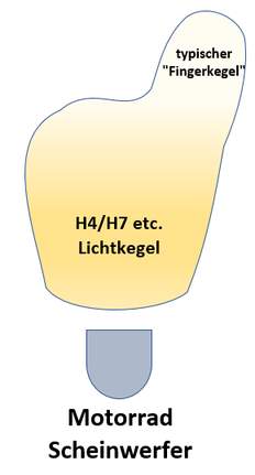

N'Abend,
nachdem am Wochenende das Wetter super war, gab es eine erste Ausfahrt mit dem neuen LED Scheinwerfer, dabei ging es auch in den Abend hinein so, daß es schöööön dunkel wurde :)
Kurzerhand habe ich bzw. "mein Beifahrer" :wink: mit dem Handy mal ein kurzes Testvideo aufgenommen, wie denn der Scheinwerfer so bei Nacht aussieht und welche Performance er bietet. Da das ganze aus der Hand gefilmt wurde ist das Videomaterial zwar teilweise etwas unscharf und verwackelt, aber ich denke das Wesentliche kann man erkennen.

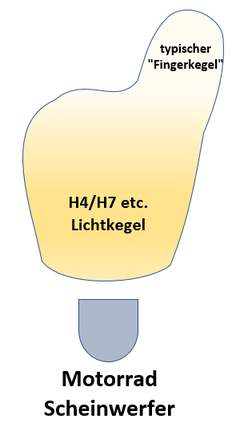

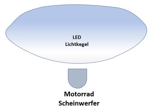

Zunächst einmal das Lichtbild:
Im Gegensatz zu einem H4/H7 Scheinwerfer, welcher bei der Ausleuchtung einen Kegel bzw. "Finger" wirft (siehe Bild1), fehlt dieser bei (zumindest diesem) LED Scheinwefer. Dafür geht der LED Scheinwerfer wesentlich mehr in die Breite (siehe Bild2) und hat eher so eine Art Schüsselform. Sehr positiv dabei, das Licht ist wie zu erwarten super weiß und auch die Ausleuchtung und Intensität im Vergleich zu vorher hat sich meiner Ansicht nach wesentlich verbessert.
Aber seht selbst.
Im Film (habe ihn etwas kommentiert und geschnitten), könnt Ihr gut den Kegel erkennen, ebenso die Ausleuchtung bei Abblendlicht bzw. Abblendlicht+ Fernlicht.
Obwohl der Scheinwefer im Vergleich zum original SW nicht mehr ausschließlich gummigelagert ist, sondern in diesem Falle, auf Grund der Befestigung normalerweise wesentlich mehr Vibrationen erfahren sollte, verhält er sich ausgesprochen ruhig bei der Ausleuchtung, also kein wirklich sichtbares Vibrieren.
Meine persönliche Meinung:
Ich sehe wesentlich mehr und werde sicherlich auch besser gesehen. Ok, der "Finger" fehlt, aber trotzdem bin ich der Meinung genug zu sehen, auch was rechts vor mir am Strassenrand passiert. Wenn dann noch freie Sicht ist und das Fernlicht dazu kommt....ich denke, viel besser bekommt man es mit einem einzelnen (Motorrad)Scheinwerfer nicht mehr hin. Deshalb bin ich voll zufrieden.
Bild1 (Leuchtschema eines H4/H7 Scheinwerfers)
Bild2 (Leuchtschema des LED Scheinwerfers)
Viel Spaß beim Video: :bier:
Gruß Dirk

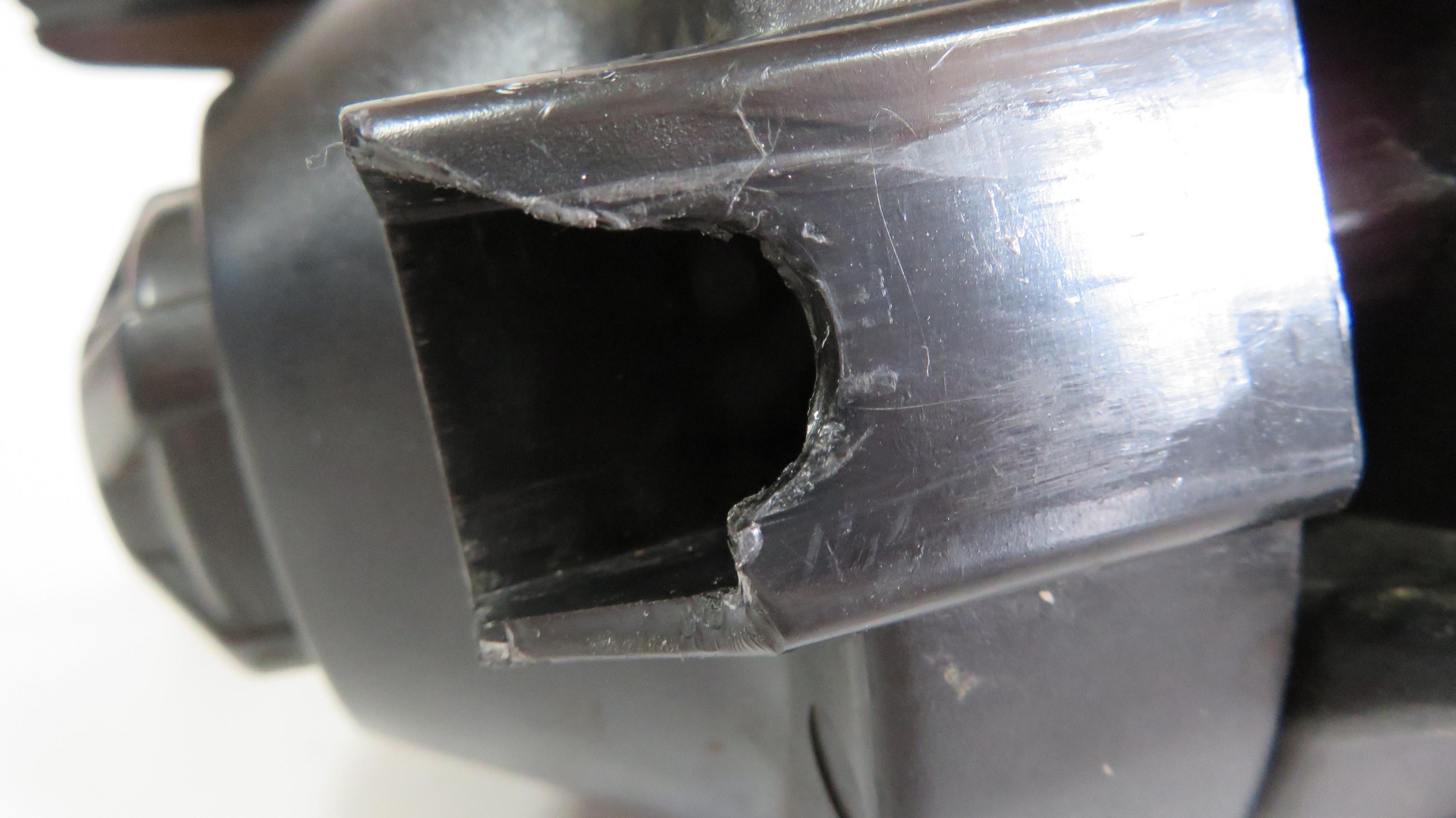

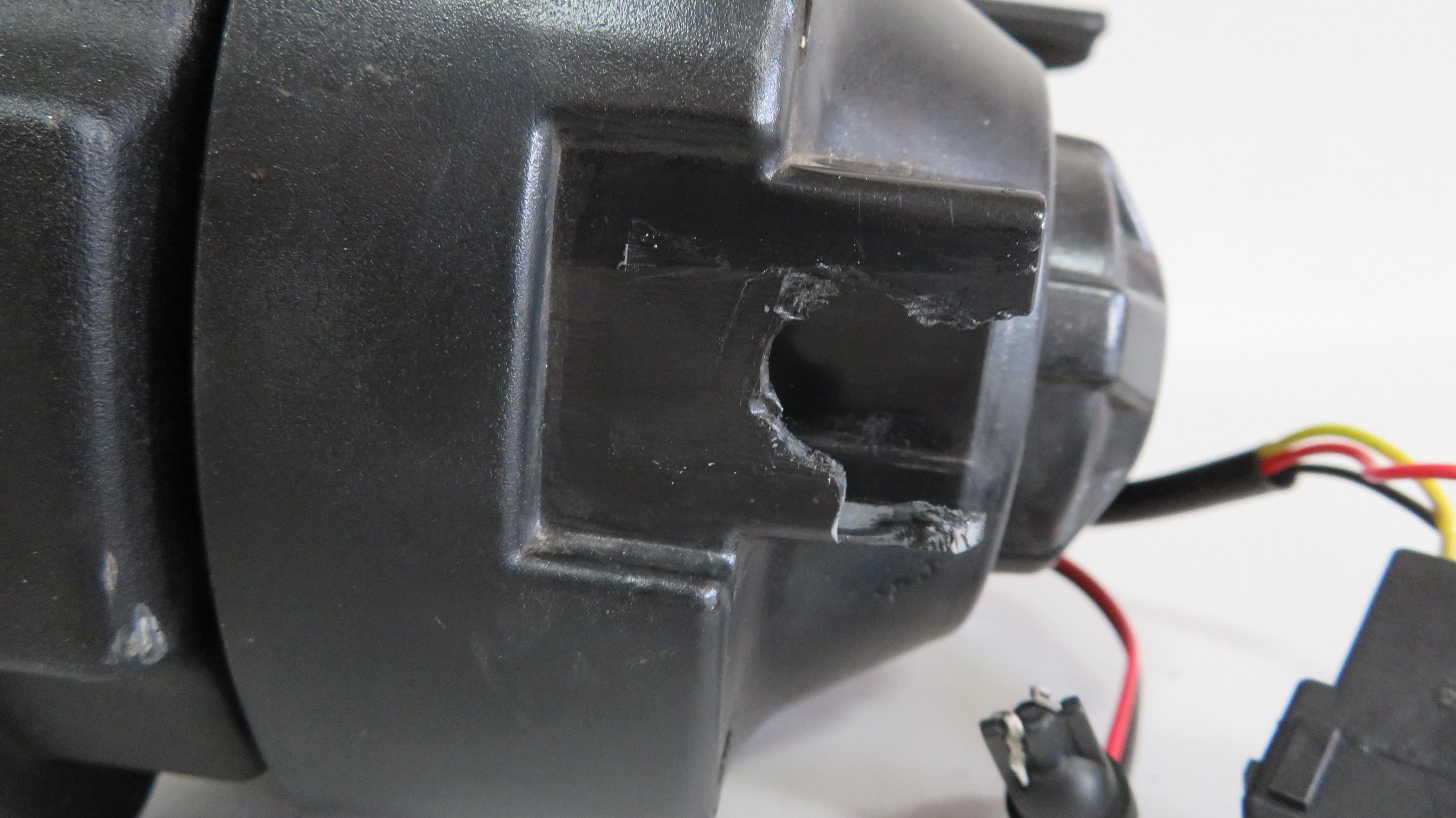

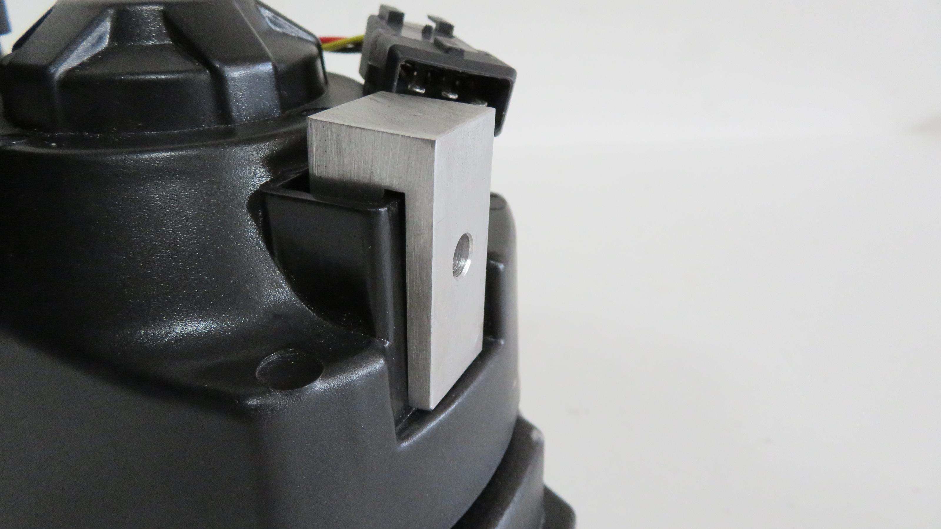

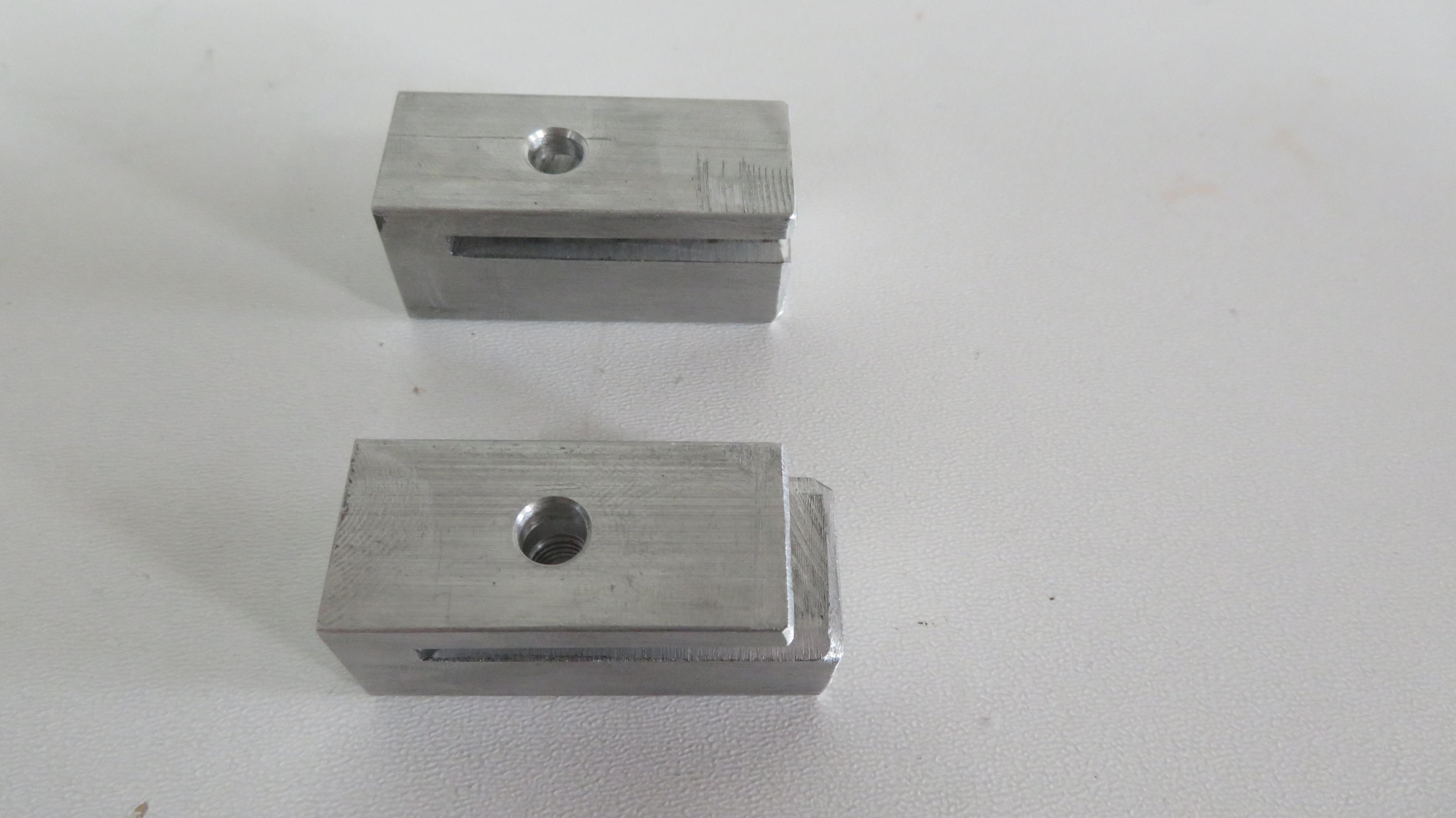

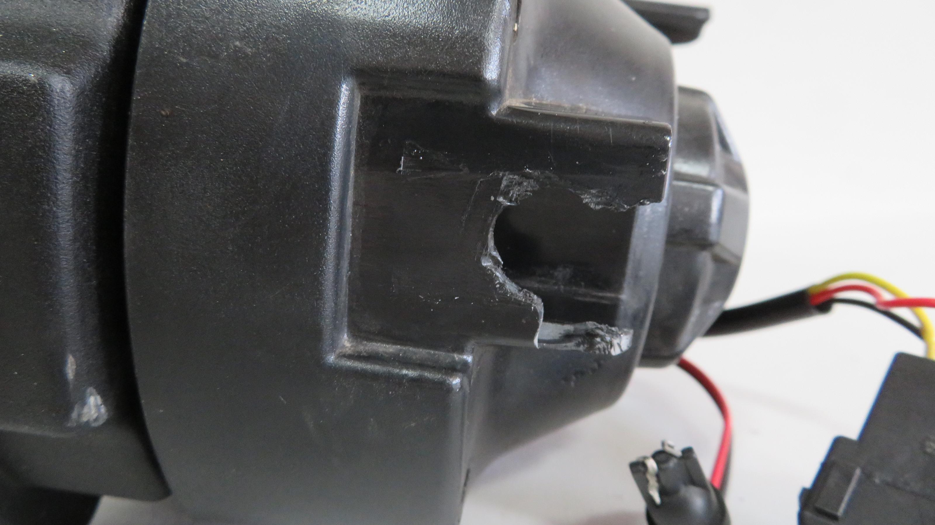

Hallo Fangemeinde ,
habe meinen LED Scheinwerfer vor einem Jahr montiert und hatte bis jetzt keine Probleme.
Super Ausleuchtung , Wetterfest , bessere Optik , zuverlässig , Laufleistung bis jetzt 10 TKM.
Nur bei meiner letzten Offroad Tour sind mir die Halter rechts und links weggebrochen.
Montiert wurden die Scheinwerfer mit den mitgelieferten Clips .
Da der Scheinwerfer ziemlich schwer ist, war das nur eine Frage der Zeit , wann das passieren würde.
Als Alternative boten sich die original Gummitüllen vom Originalscheinwerfer an. Damit habe ich den Scheinwerfer aber nicht fixiert bekommen , da für die Stabilisierung die untere Befestigungsmöglichkeit fehlt.

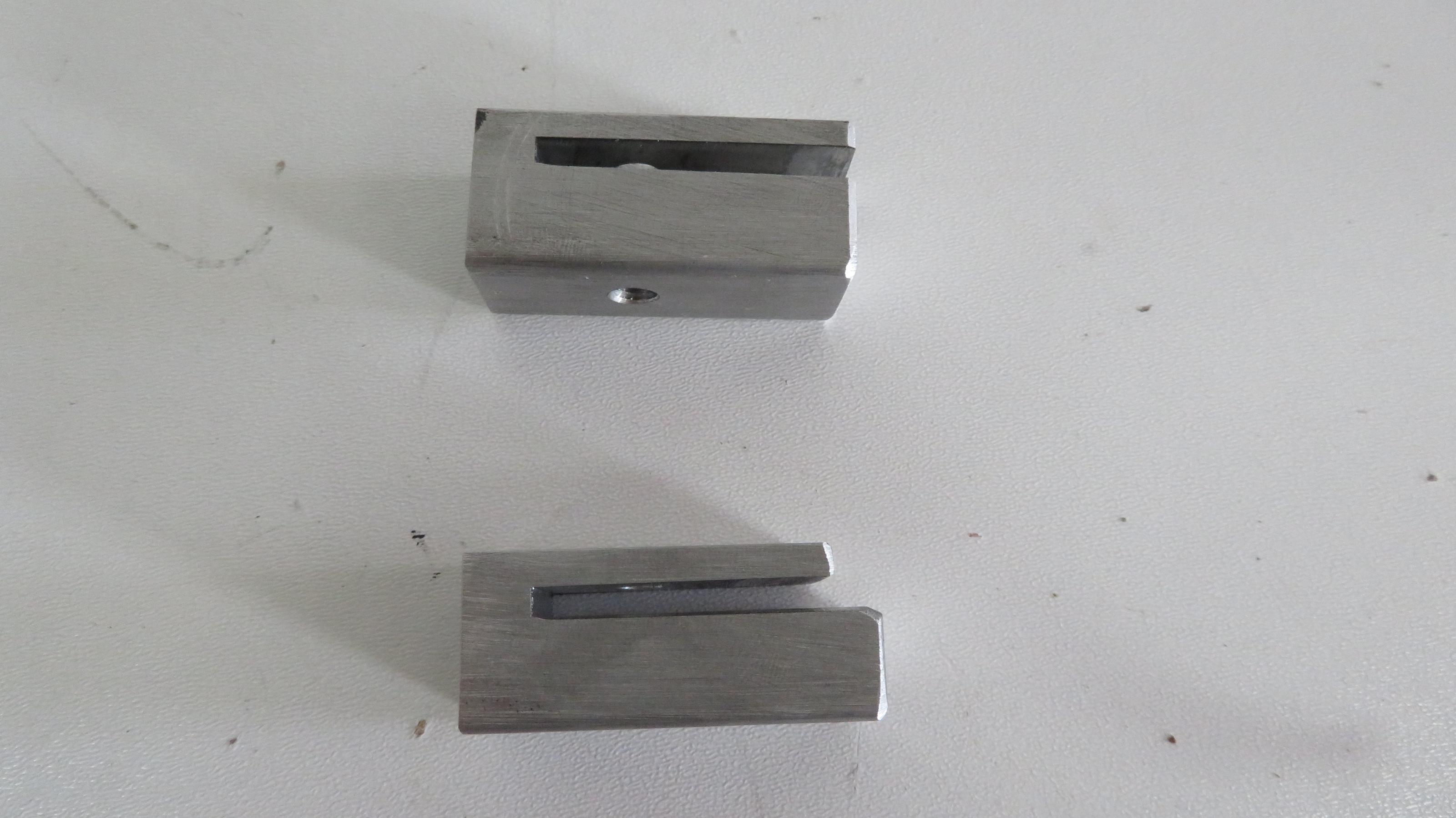

Habe mir jetzt Halter aus ALU anfertigen lassen die eine Größere Aufnahmefläche , mehr stabilität und ein wegbrechen der Aufnahmen verhindern sollen .
Ich hoffe , ich habe damit mein Problem gelöst.

Hallo Fangemeinde ,
...Nur bei meiner letzten Offroad Tour sind mir die Halter rechts und links weggebrochen.
... Habe mir jetzt Halter aus ALU anfertigen lassen die eine Größere Aufnahmefläche , mehr stabilität und ein wegbrechen der Aufnahmen verhindern sollen .....
Sieht gut aus :daumen-hoch:
Du hast Dir ja sogar noch die Mühe gemacht, das zu schlitzen. Auch nicht schlecht, aber wohl einiges mehr Arbeit.
So wie es aber wohl bei Dir aussieht, sind die Seitenaufnahmen des Scheinwerfers ein Kunststoffguß - Richtig?
Da hatte ich wohl diesbezüglich mehr Glück, bei mir sind die Seitenaufnahmen teil vom Alugehäuse - Somit also robuster.
Aber trotzdem habe ich das nicht mit den Clips montiert, sonder mir auch ein paar Plättchen gebastelt um die Schrauben
anziehen zu können.
Gruß Dirk

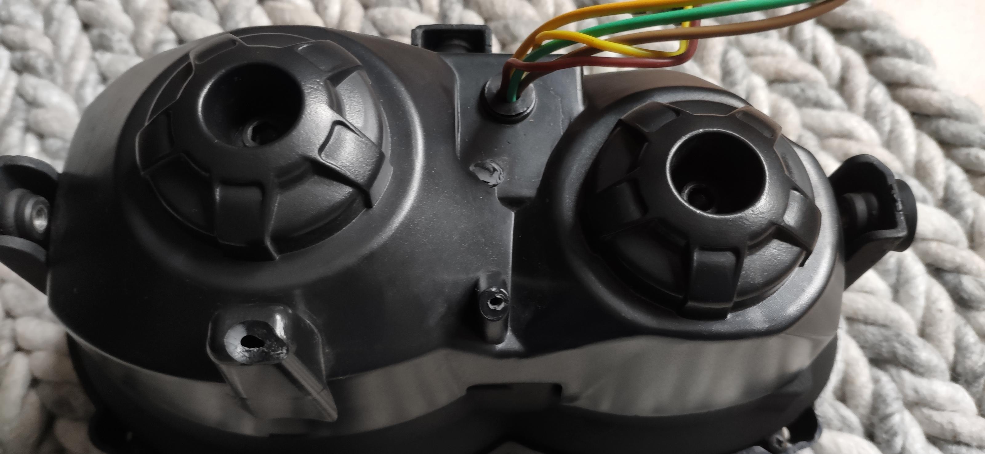

Moinsen,

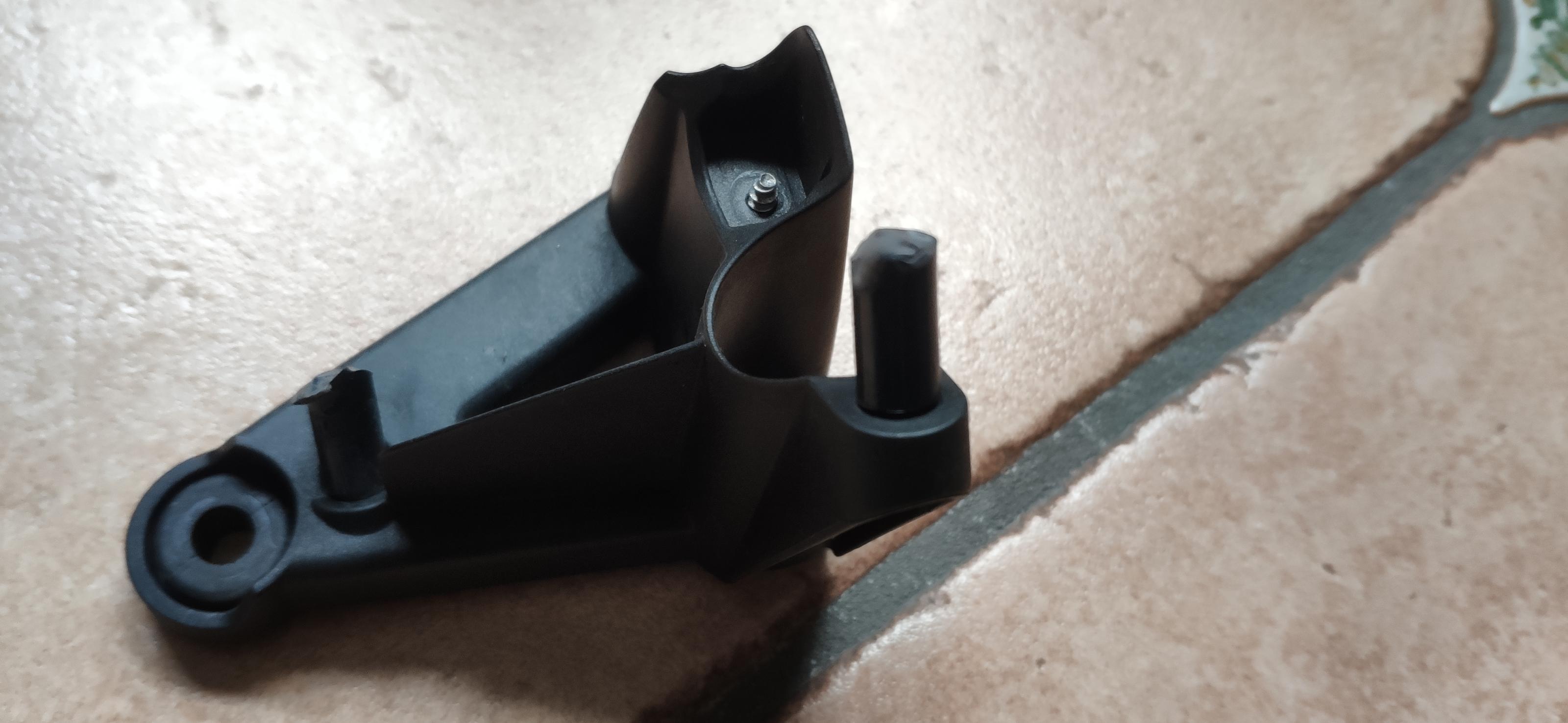

so sieht der LED Scheinwerfer Marke China nach einer Reise in Italien, mit schlechtem Straßenbelag aus.
Blacktriple
Blacktriple
28.08.2019
804
Salzgitter
R1200GS LC Triple Black 2017
Sehr Ärgerlich
Poste doch mal bitte deine gesamte Fahrleistung in KM SEIT UMBAU.
Nur Italien ist ja kein wirklicher Anhaltspunkt
roi.danton
roi.danton
21.05.2019
12
Rheinhessen
R1200GS Luftboxer
Genau, das ärgert mich sehr. Das Kunstoffgehäuse lässt sich abnehmen. Darunter ist das kpl. LED Scheinwerfergehäuse aus einer Art Aluminiumlegierung. Werde mir darauf einen neuen Halter für das Display anfertigen.
Die Gesamtfahrleistung mit dem LED Scheinwerfer sind 7000Km.
