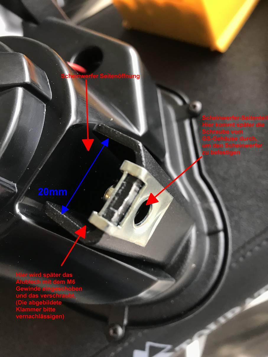

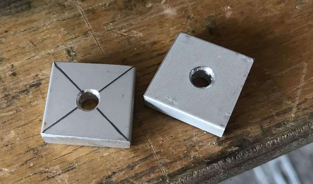

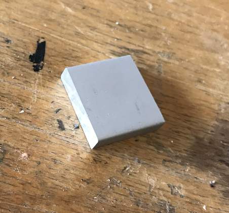

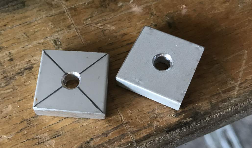

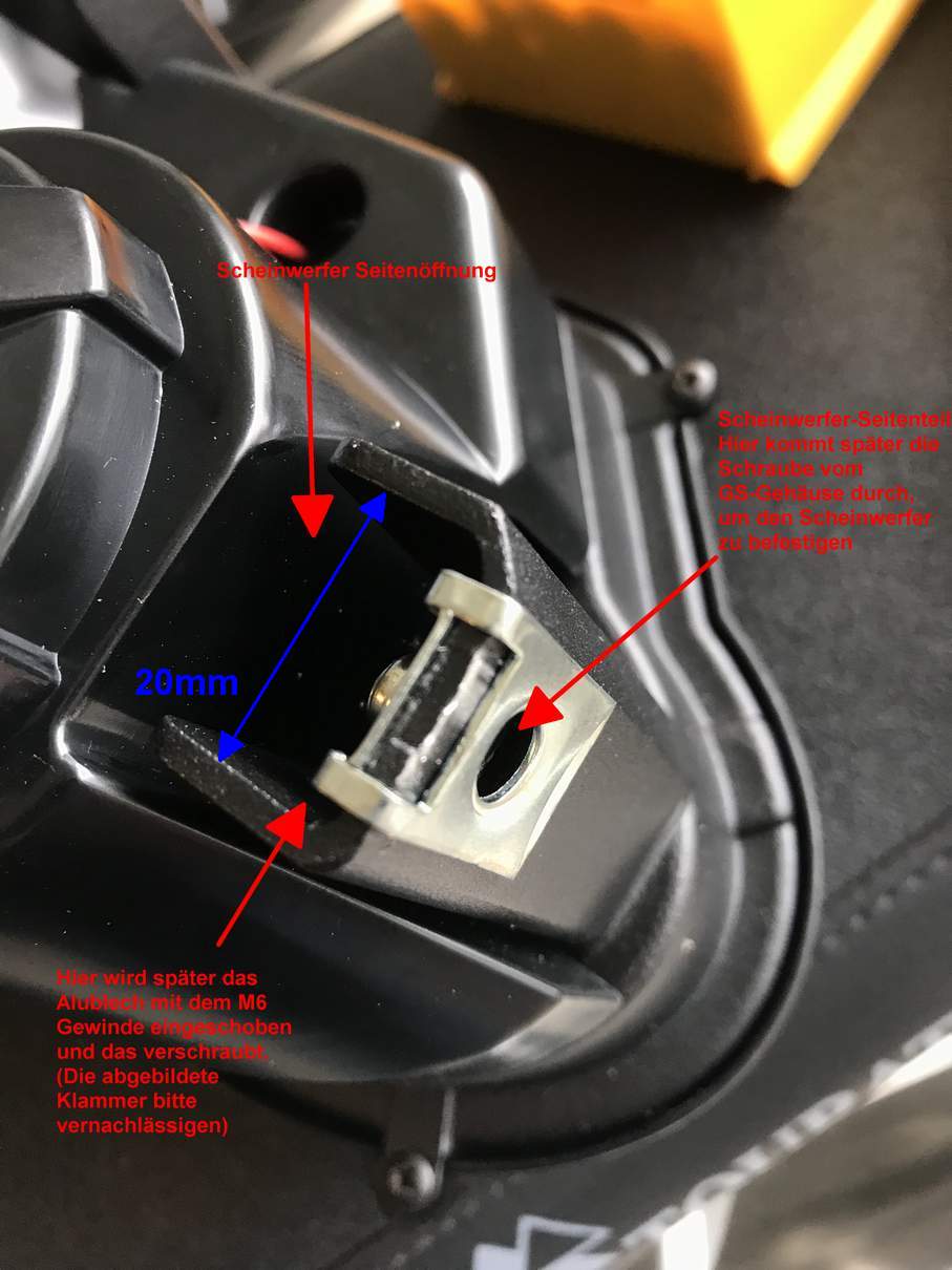

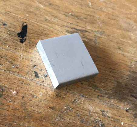

Hier noch ein Materialtip bzgl. der Scheinwerfer Befestigung.
(zum Verständnis nochmal das Bild von den erstellten, "alten" 5mm Flachprofilstücken)
292907d1570274286-voll-led-scheinwerfer-fuer-luftgekuehlte-gs-aluteil1.jpg292908d1570274287-voll-led-scheinwerfer-fuer-luftgekuehlte-gs-aluteil2.jpg
Für die Verschraubung habe ich mir ja ein Alu-Flachprofil (soll ja nicht rosten) im Baumarkt besorgt. Allerdings gibt's dort nur Profile bis 5mm Stärke :( - Also 'ne Stange 1m Lang und 20x10mm. - Ja, es funktioniert. Da ich aber die Schrauben gut anziehen muß um den SW (etwas "press" gegen verdrehen) zu halten, hätte ich mir gerne mehr "Material" für die Gewindegänge gewünscht.
Leider ist ein "Alubrocken" schwer zu finden, wenn man nicht gerade an der Quelle arbeitet. Im Netz gibt's zwar viele Anbieter, aber entweder sind es Großhändler und/oder man muß gleich eine 3m Stange abnehmen - Hinzu kommen noch die Versandkosten. Da kommt schon ein bißchen was zusammen, wenn man nur zwei 20mm Stücke braucht - und was mach ich mit dem Rest?
Habe nun was gefunden, was preislich ganz ok ist, vor allem, wenn der Laden nicht weit weg liegt, so daß man sich die Versandkosten von 6€ oder mehr sparen kann.
Der Conrad hat sowas (hätte ich jetzt nicht gedacht) - Aluprofil 200x20x10mm für einen akzeptablen Preis. Hochgerechnet auf 3m ist das zwar recht teuer - aber nochmal, was soll ich mit 3m. Somit sind die 200mm in Ordnung. Hab's hier mal verlinkt.
http://www.conrad.de/de/p/aluminium-flach-profil-l-x-b-x-h-200-x-20-x-10-mm-229812.html
Dann einfach zwei Stücke <=20mm absägen (damit es nicht verkantet und es sich besser "einführen" :rolleyes: läßt) etwas feilen und entgraten, Bohren, M6 reinschneiden und schon hat man zumindest 10mm Material für das Gewinde und die Schraube dürfte in dem (weichen) Alu länger halten.
Werde mir das abändern, ist mir lieber. Platz sollte genug sein. Habe jetzt zwar nicht gemessen, aber es sollten locker so 15mm Platz (in der Tiefe) sein um die da reinzuschieben.
hier nochmal ein Bild, wo die Teile reinkommen - dort wo SW Seitenöffnung steht.
Ggf. muß ich jeweils 2 Kanten noch etwas anschrägen, damit die Teile
(im Bild rechts an der Innenwand besser bündig anliegen)
Gruß Dirk

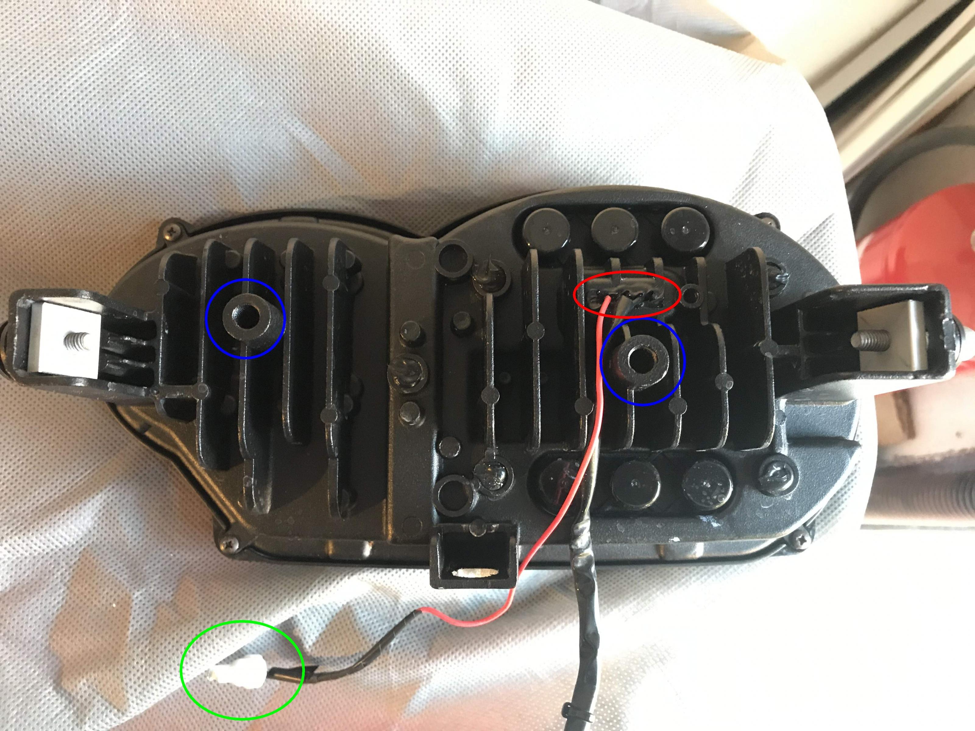

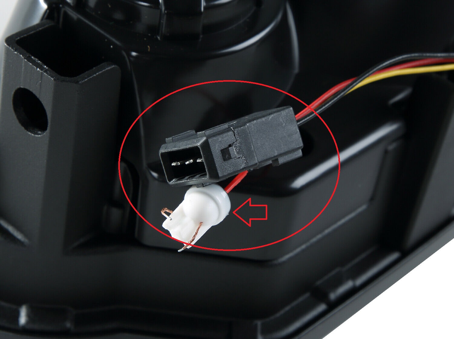

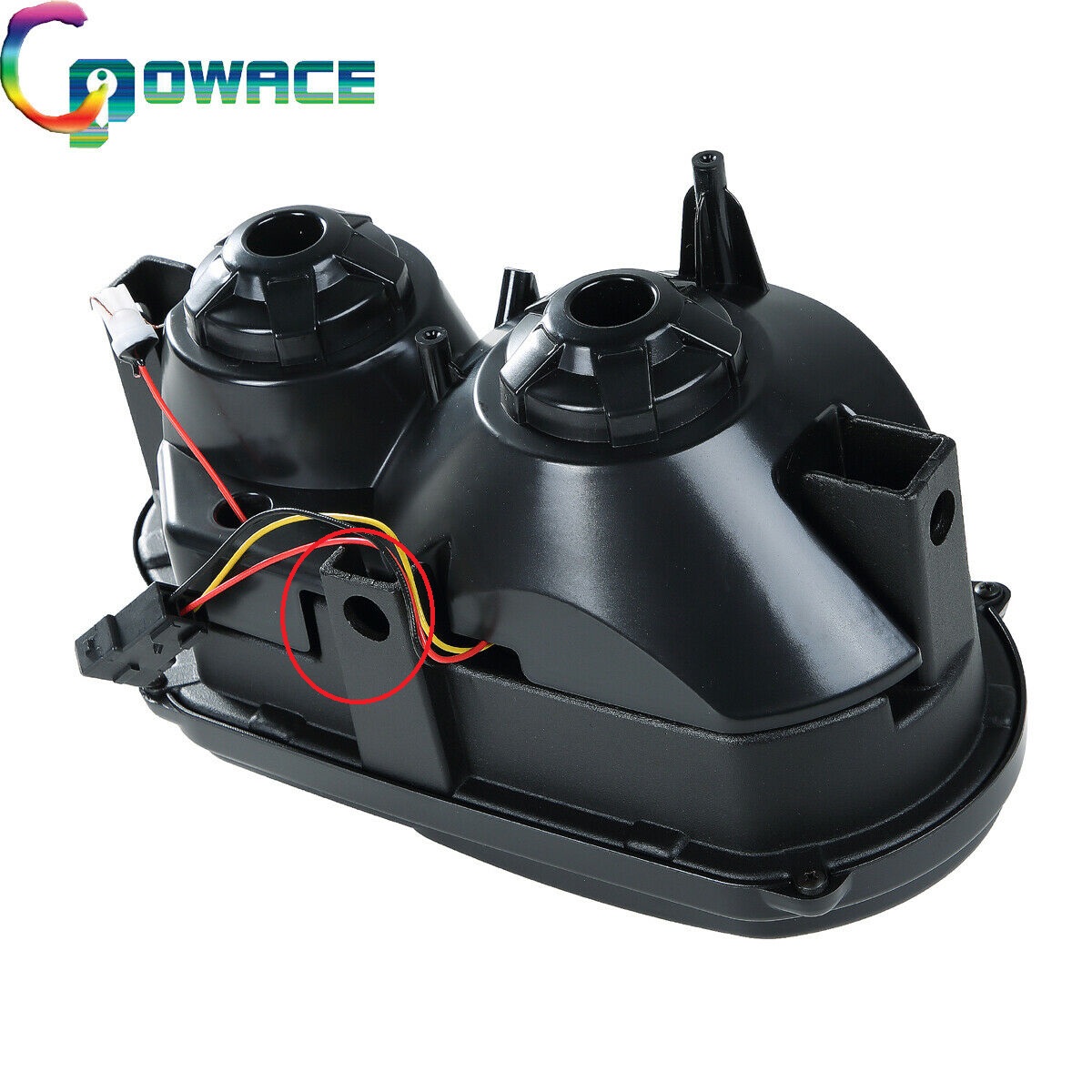

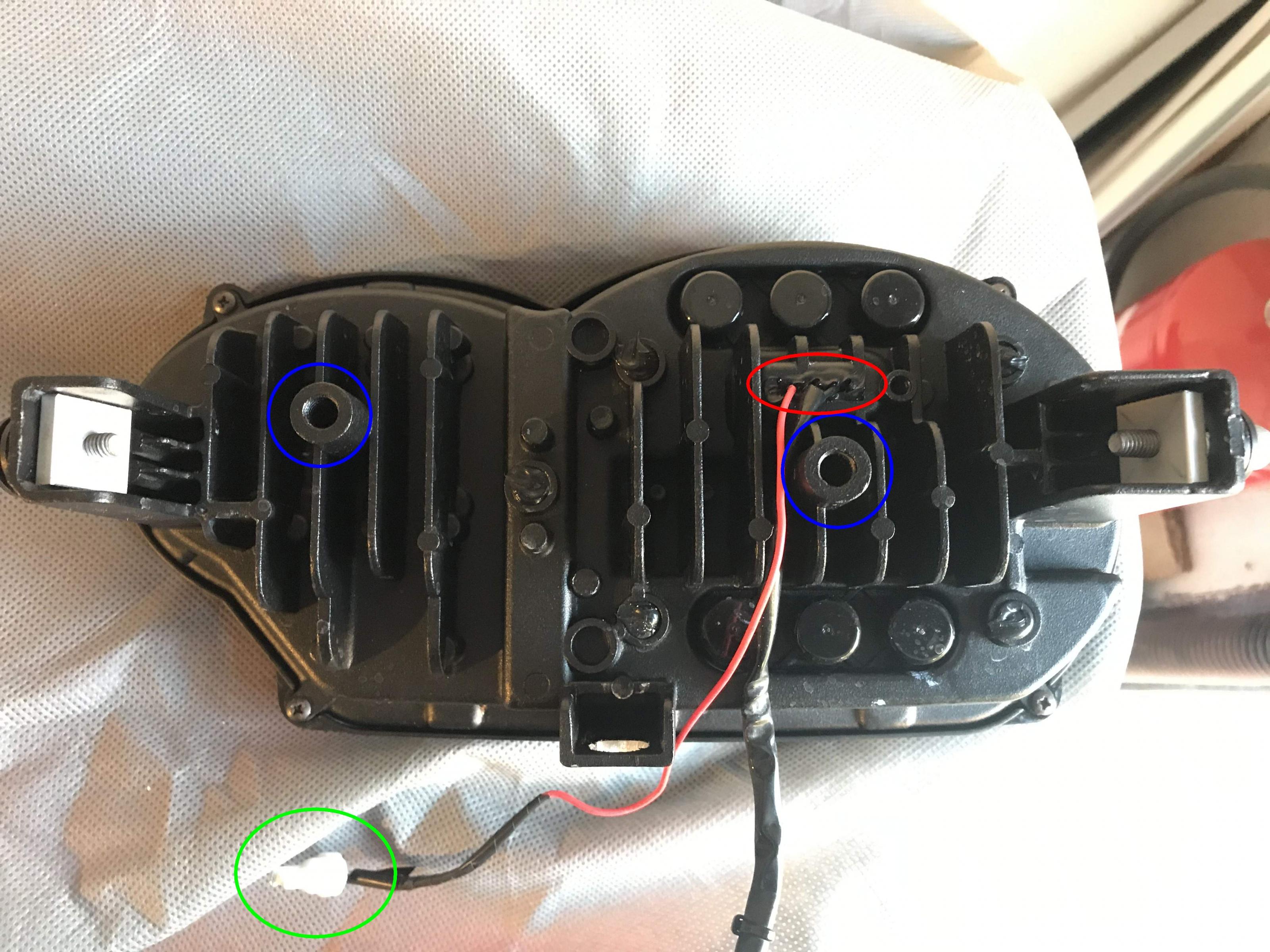

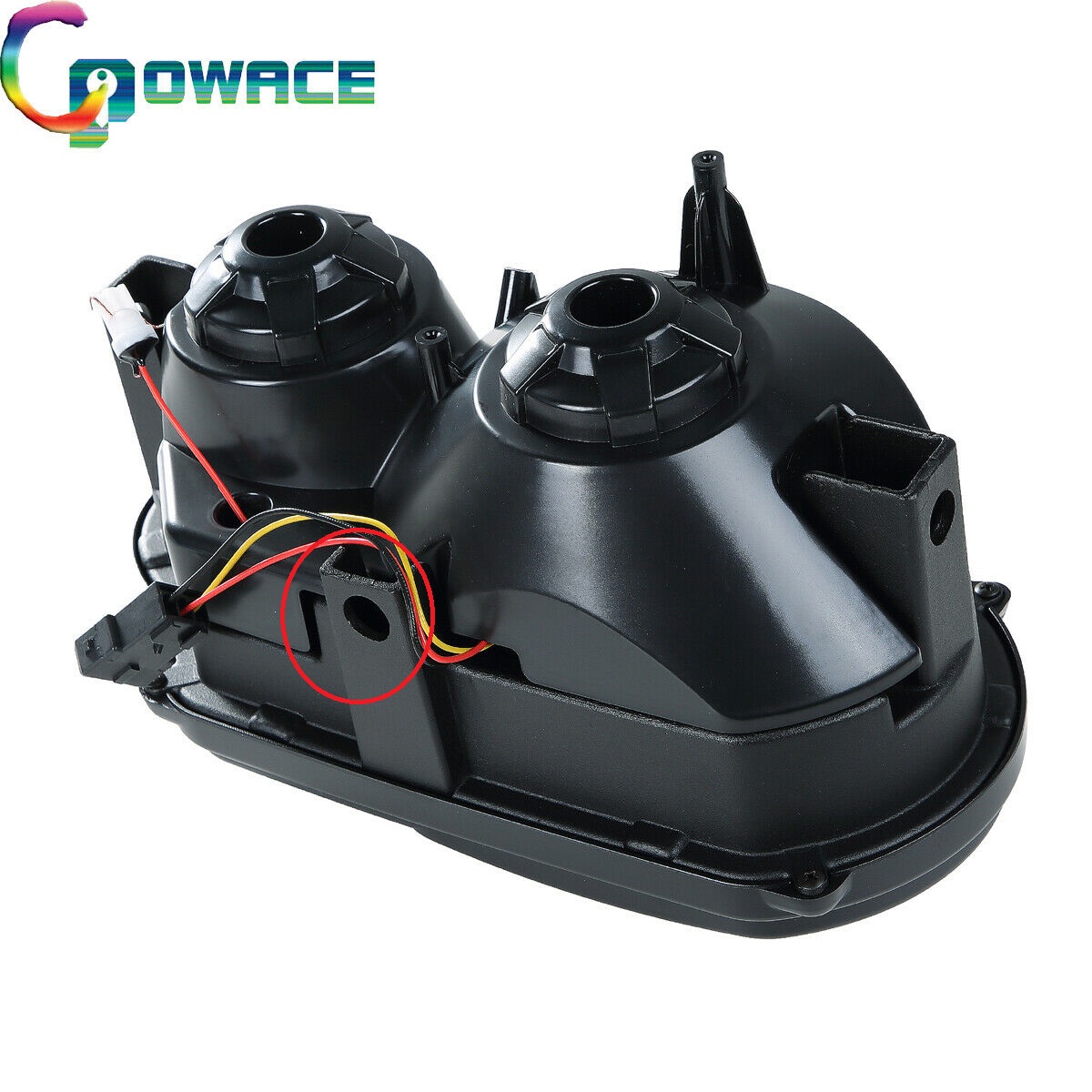

Werde mir nun über Kurz oder Lang diesen hier holen.
Habe ein paar Fragen an euch bzw. an GS-Dirgi zu den Anschlüßen:
1. habe sie bei dir bzw euch genau so ausgesehen?
2. Das rote Kabel ist sicher für das Standlicht!( Bild 2 Pfeil)
3. zu dem Loch untern: hast du das bearbeitet? ( Bild 3)
Ich persönlich würde die Kabel (rot,gelb,schwarz)zusammenfassen und mit Klebeband umwickeln.
Entschuldigt meine Fragerrei, aber ich will 100%ig sicher sein.

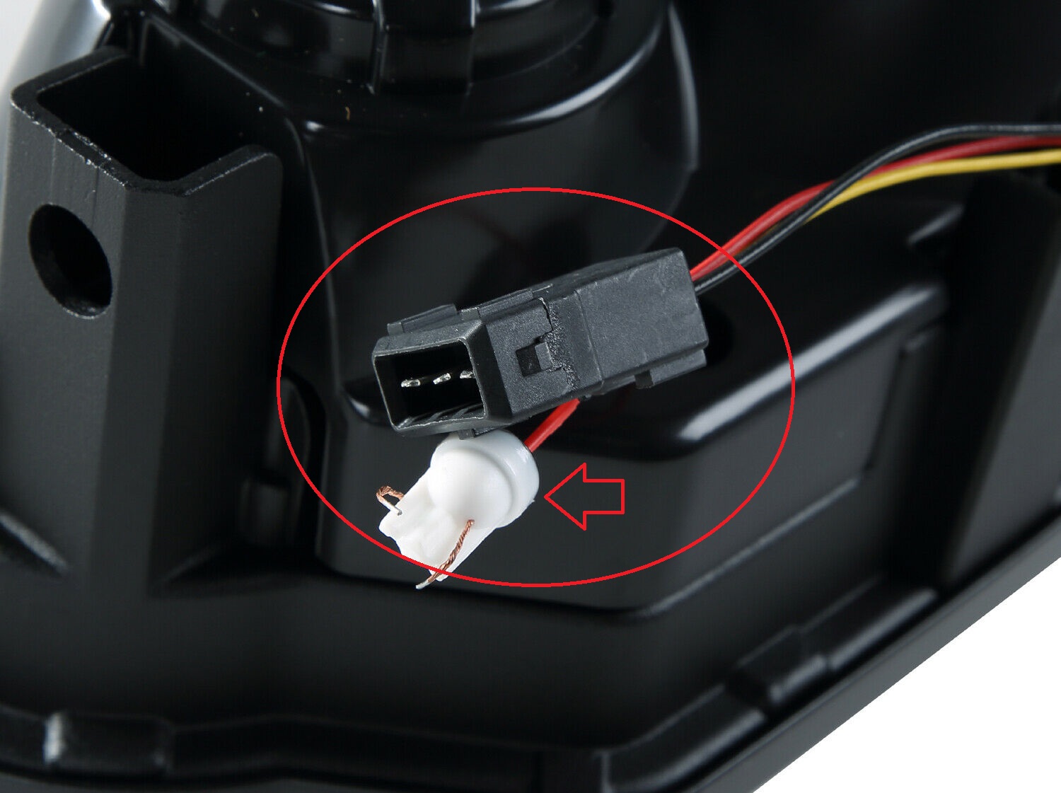

Achja habe mich noch mal bei Prolo:p wegen dem LED Scheini erkundigt, sie haben mir 5 % Rapatt angeboten. Aber mehr können sie nicht machen:(:(
Hallo Papa:
Generell: Du hast ja sicherlich die "1000" Beträge hier verfolgt. Ein Risiko wirst Du immer haben, was die Haltbarkeit und auch eine echte E-Zulassung angeht. Das kann ich Dir nicht abnehmen (siehe hier aber noch nachfolgend).
Leztendlich mußt Du selbst wissen, in wie weit es dich "juckt".
Zu 1: Ja
Zu 2: Ja, glaube schon. Bei mir ist es aber nur ein Draht (glaube) rot. Der andere der hier abgebildet ist (zumindest die 2te Litze) - vermutlich der schwarze (also Masse) war bei mir nicht. Vermutlich bekommt das Standlicht bei mir die Masse über den anderen Anschluß des Hauptscheinwerfers (der schwarze Stecker im Bild). Ist somit egal. Der rote Draht wird wie ein Kontakt um den weißen Stecker geführt und dann wird der weiße Stecker in die Buchse des Standlichtes der BMW gesteckt. Habe irgendwo geschrieben an welchen Draht das rote Kabel dann in der Buchse gehen muß. Musst mal meine Beträge prüfen. Ist aber eigentlich auch egal, weil wenn er falsch rum ist, geht das Standlicht nicht richtig und Du muss es einfach umdrehen.
3. Das Loch unten ist wichtig, weil darin der Zapfen verschwinden muß (und der ist fest am Rahmen verschweißt), der den original SW unten fixiert sonst wäre er bei dem LED SW im Weg und Du musst ja den LED SW komplett verstellen können im Gegensatz zum original SW, wo Du innerhalb des starren Gehäuses den Spiegel verstellst. Im Prinzip mußt Du schauen, ob dir das Loch unten reicht, oder ob Du ein bißchen mehr ein Langloch machen musst, damit Du mehr Spiel bekommst und den Scheinwerfer später besser kippen kannst, um die Höhe einzustellen.
3a. Das Loch links davon, wo also das Standlichtkabel rauskommt, habe ich etwas abgeklebt, damit es besser vor Spritzwasser geschützt ist. Habe mein Moped gerade gestern eingemottet (Saisonende) und habe es Dampfgestrahlt. War alles bestens.
3b: Kabel zusammenfassen - Kannste logischer Weise machen, spricht nichts dagegen.

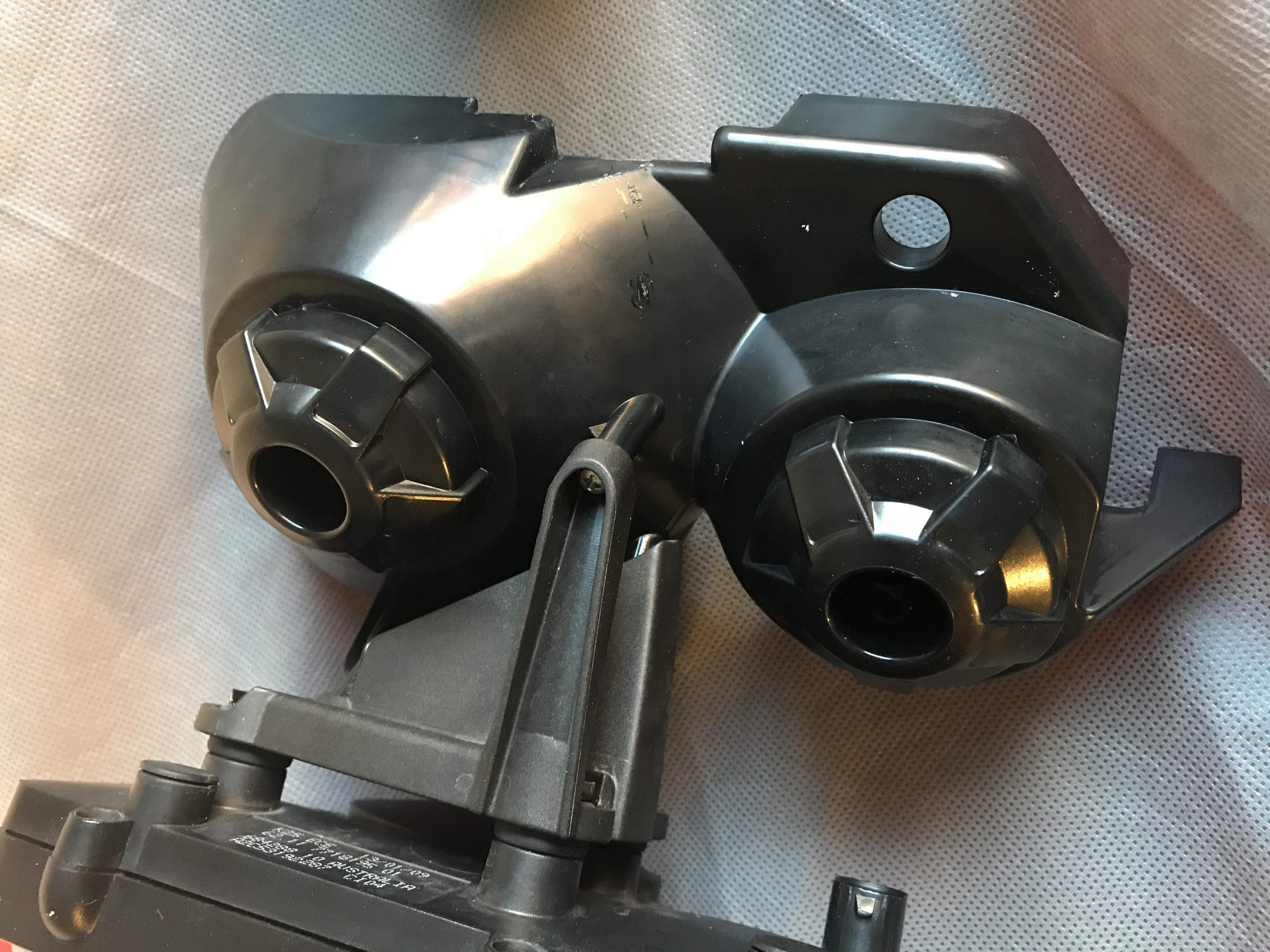

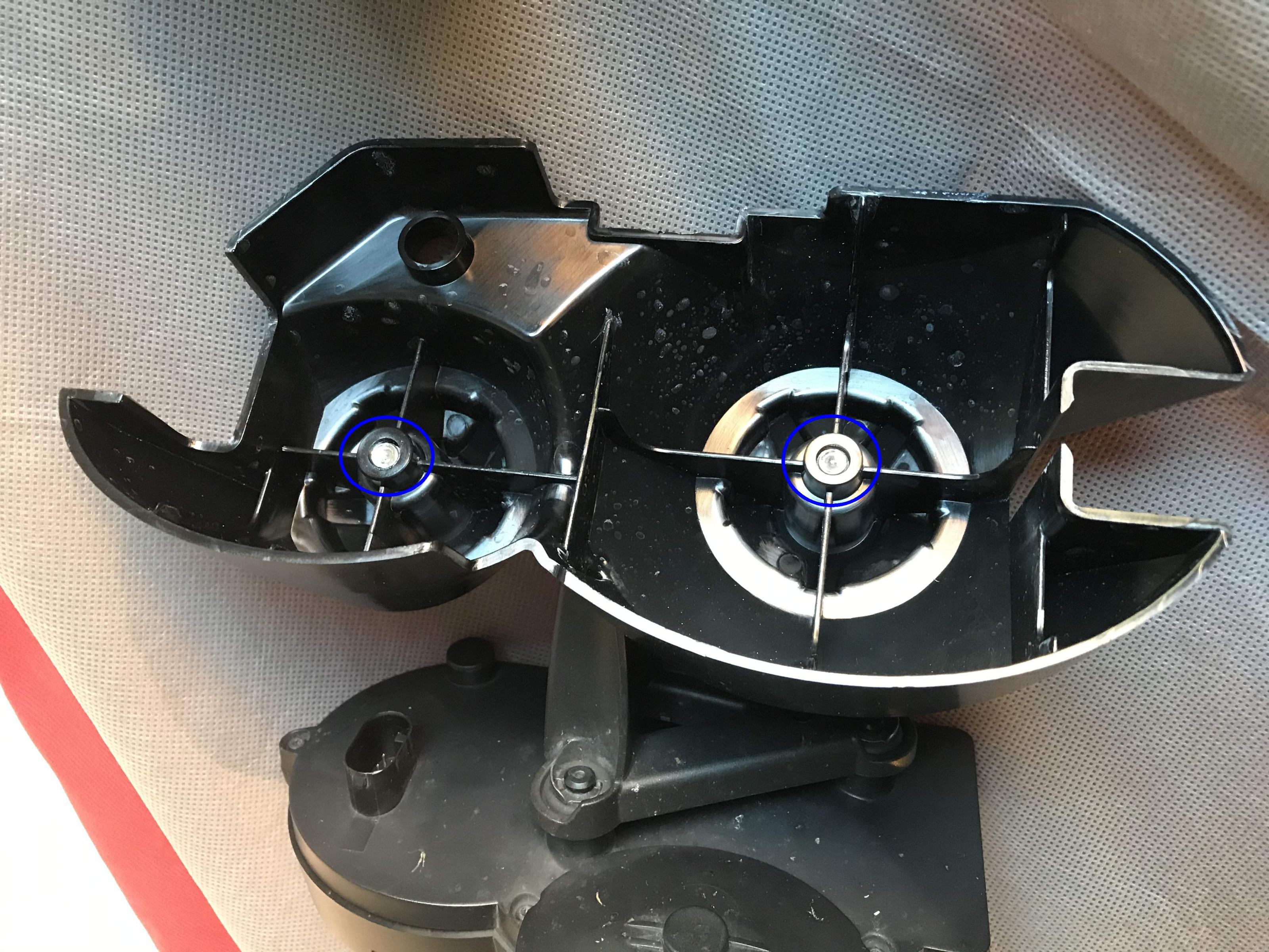

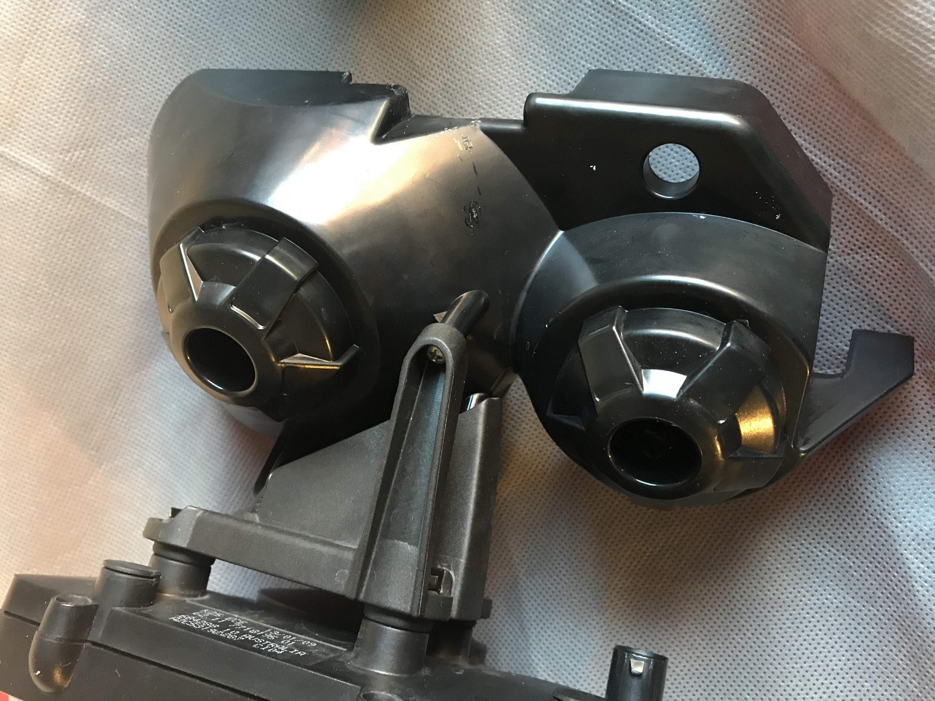

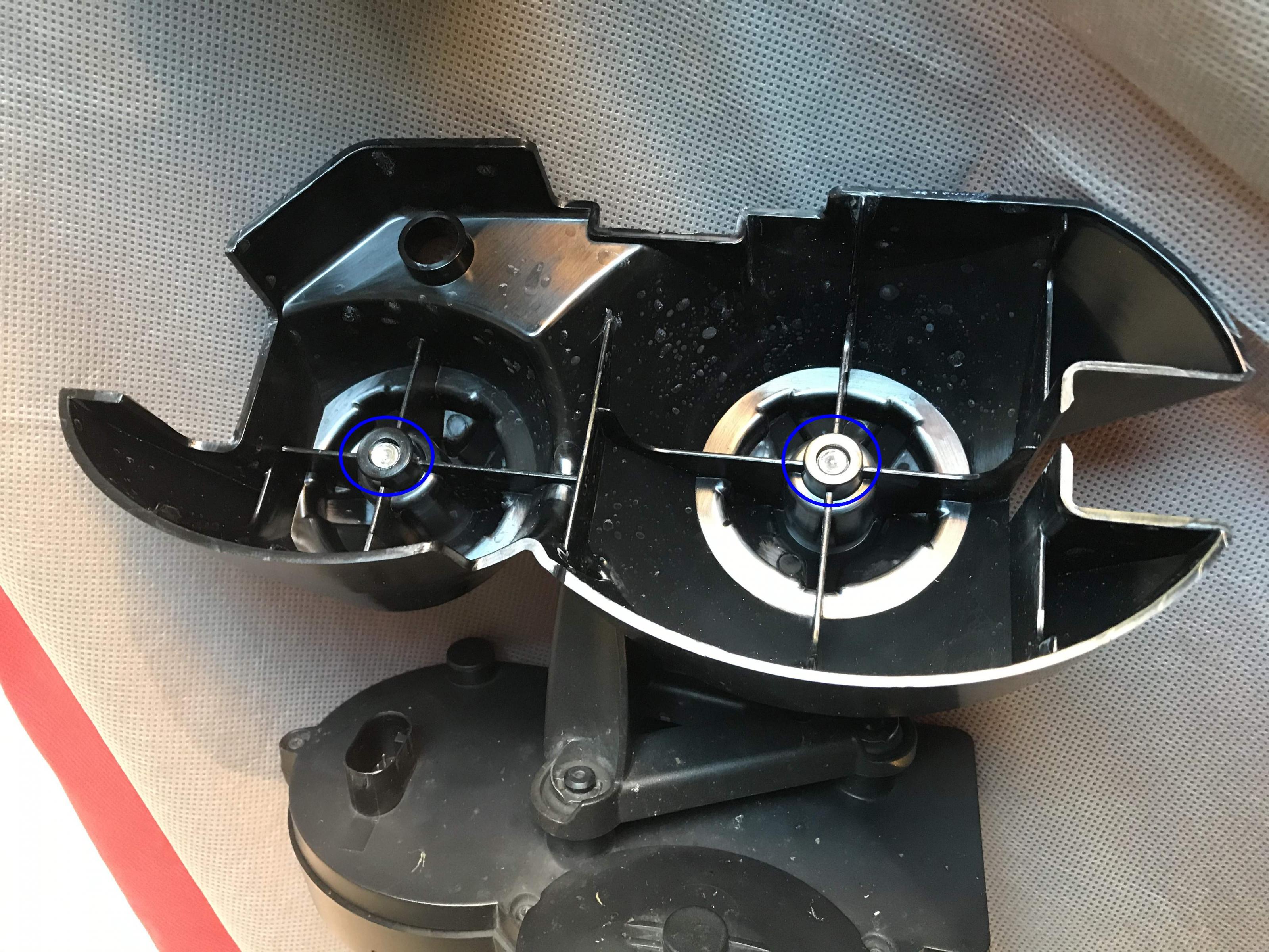

Hier mal 3 Blider wie der SW "innen" aussieht, wenn das Plastikgehäuse abschraubt ist.
Habe sie extra recht groß belassen, damit man alles gut erkennen kann.
Die blauen Kreise beschreiben die Schrauben bzw. Innengewinde mit dem das hintere Plastikgehäuse am Aludruckgußgehäuse verschraubt wird. Der rote Kreis beschreibt die Stelle im Aludruckgußgehäuse wo die Kabel reingeführt werden - Ist gut vergossen. Zuletzt noch der grüne Kreis, das ist der Anschlußstecker für das Standlicht. Das untere, schwarze Kabel hat den Normstecker dran (sieht man jetzt nicht), der mit dem BMW SW Stecker verbunden wird. Kann man somit nichts verpolen oder falsch anschließen. Lediglich der Standlichtstecker könnte mal um 90 Grad falsch herum sitzen. Aber da passiert nichts, außer das beim Einschalten einfach dann dann Standlicht nicht geht. In diesem Falle umdrehen und gut ist.
Bild1: Plastikgehäuse abgeschraubt. Daran ist noch die Cockpiteinheit verschraubt.
Bild2:
Innenansicht von der hinteren Plastikabdeckung mit den beiden Durchführungen für die (hier noch sichtbaren) Schrauben.
Bild3:
Die Rückseite des Aludruckguß Gehäuses vom Scheibwerfer. Hier sitzt dann zur Abdeckung das Plastikgehäuse drüber. Links und rechts die Befestigung für den SW zum BMW Ramen.
Gruß Dirk
