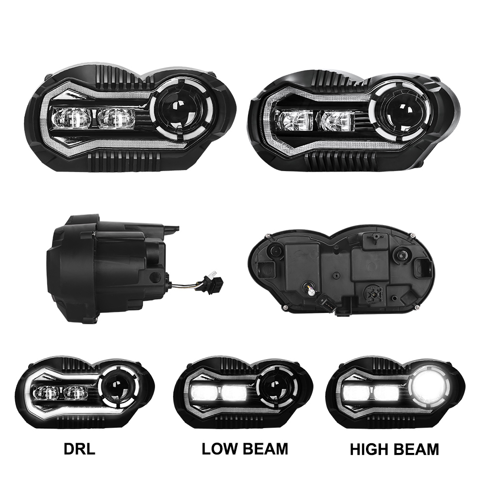

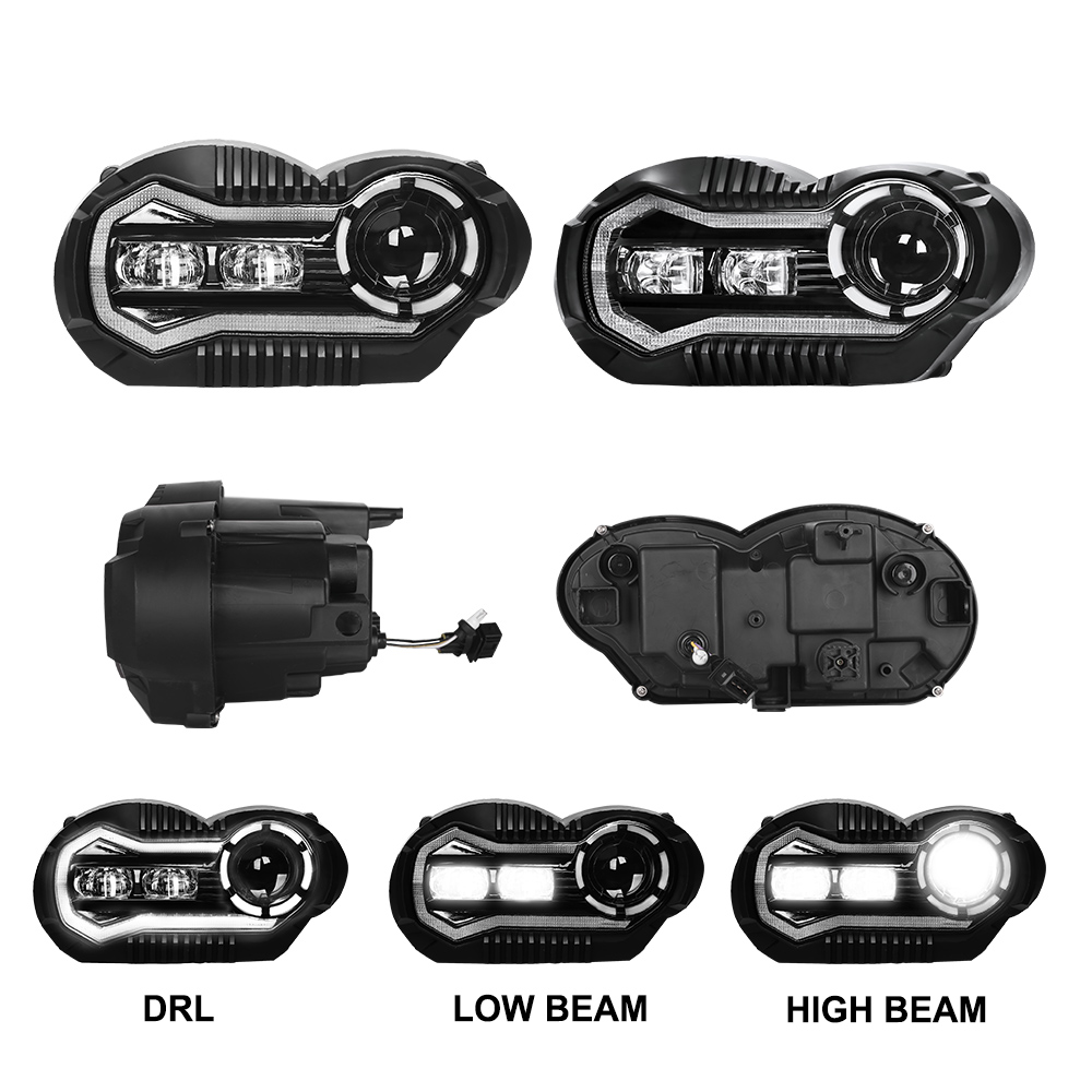

Moin, ich habe mir nun auch diesen SW von Ali zukommen lassen , für 147€😎
Ich hab ihn gestern ans Moped gebaut ,vom Licht her ist alles ok! Ich bekomme den SW aber nicht richtig fest mit den Blindmuttern vom originalen SW. Hat irgend jemand eine gute Lösung für dieses Problem?

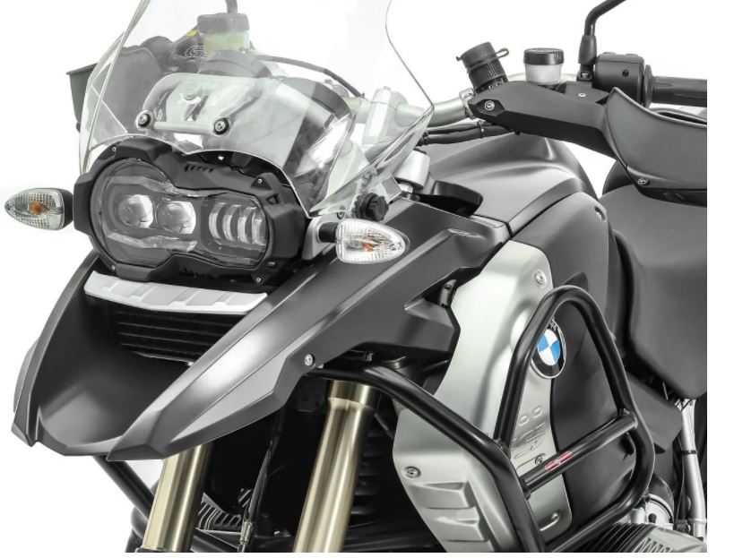

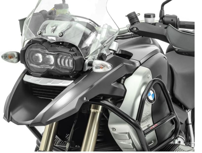

Mein Scheinwerfer von Motea ist auch verbaut.
Zwei 5mm starke Distanzringe und selbstsichernde Muttern M6.
Passt, ist fest und leuchtet.
Beim ersten Scheinwerfer den ich geliefert bekam, war der Stecker vom Standlicht defekt.
Der ist verbesserungswürdig!
Mehr als einmal rein macht der nicht mit...😉

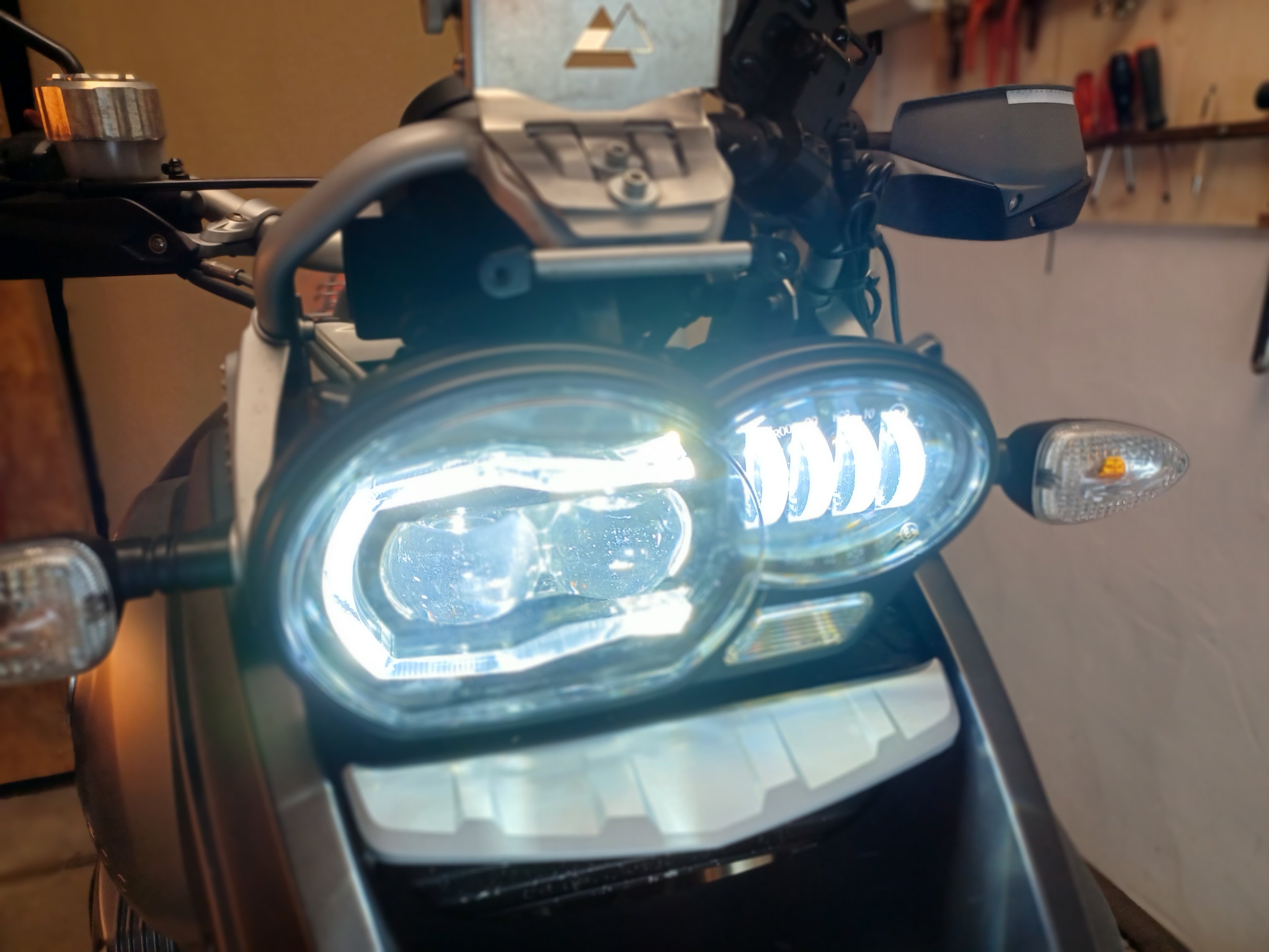

Mein Scheinwerfer in 1200 LC Optik von Motea hat nicht gut gepasst, Distanzscheiben und grosse 4-Kantmuttern waren zur Befestigung notwenig. Aber es ist machbar. Welcher SW besser passt, kann ich mangels Erfahrung nicht sagen.
