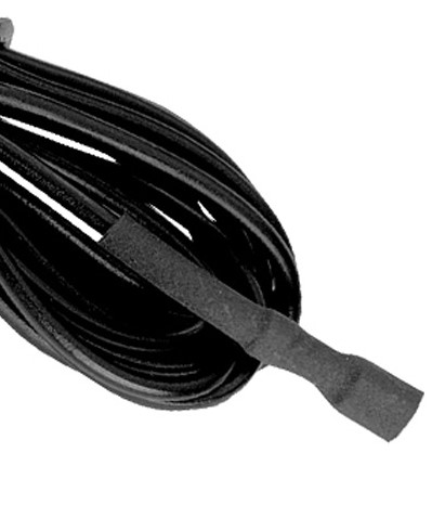

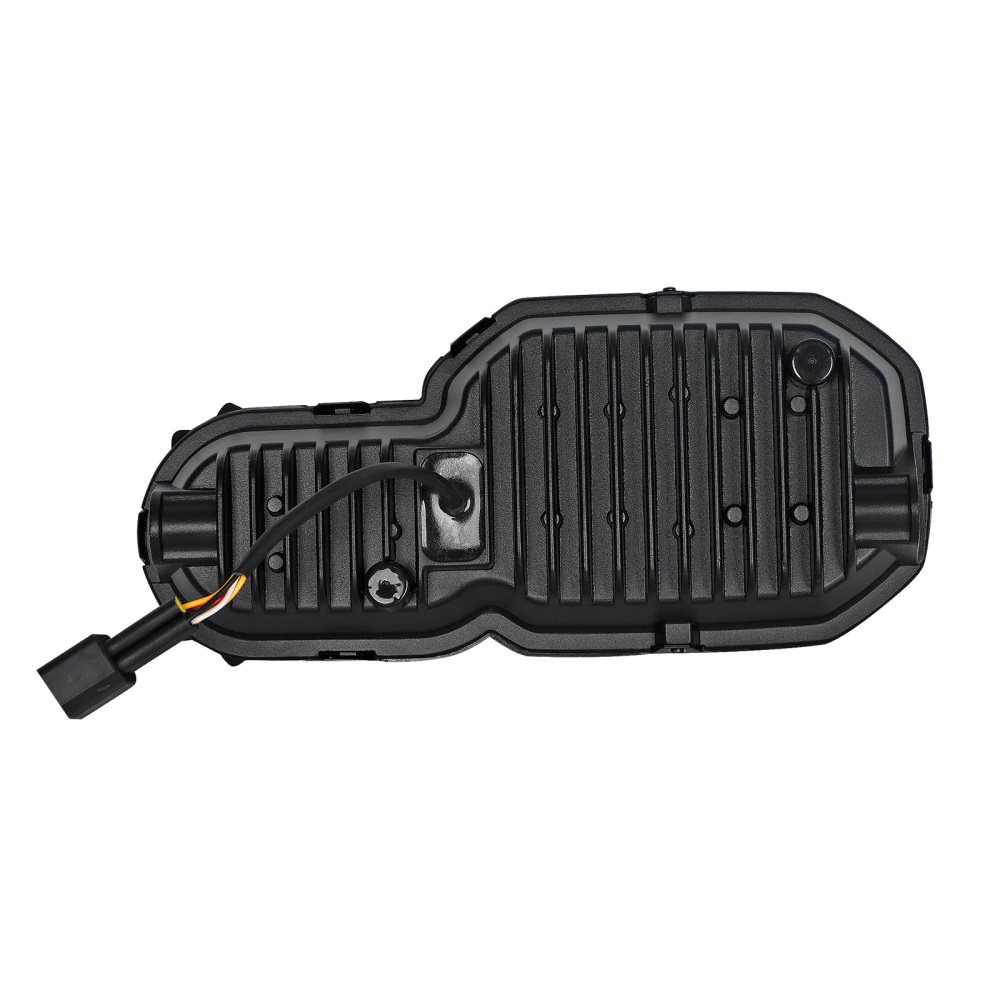

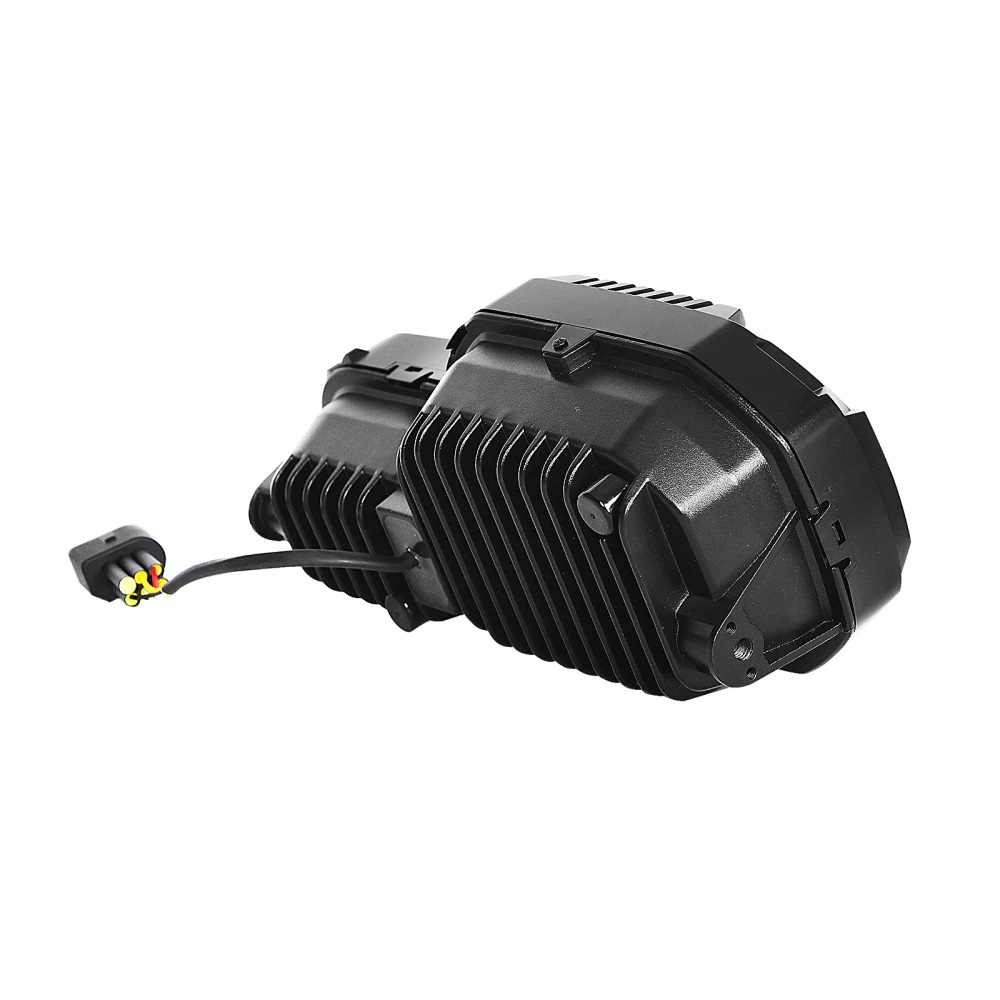

Liebe Kollegen
Eigentlich ist zu dem Thema alles gesagt.
Aber wenn ich mir die teils offene Verkabelung anschaue (Stichwort IP67) frag ich mich, wann die ersten Ausfallerscheinungen da eintreten.
... oder sind die Befürchtungen unbegründet?
ECE geprüft
Kein Vergleich zum Vorgängermodell
Warum ist das nicht ummantelt?
Ein Elektriker kriegt bei sowas immer graue Haare ...

Also ich bekomme da keine grauen Haare! Was ist denn dort nicht ummantelt?
So sieht für mich ein wirksamer Schutz gegen Feuchtigkeit aus
Oder so (siehe linke Buchse) vom Vorgänger
Armageddon
Joined
Jan 13, 2016
Messages
208
F700GS
An dem neuen Scheinwerfer sind die Anschlüsse zum Stecker hin schon eingegossen. Selbst wenn das nicht so wäre,
wäre das kein Problem. Schau dir die Verkabelung an der GS an, die Ummantelungen reichen normalerweise nicht über die Stecker. Wichtig ist, dass der Scheinwerfer dementsprechend abgedichtet ist.
