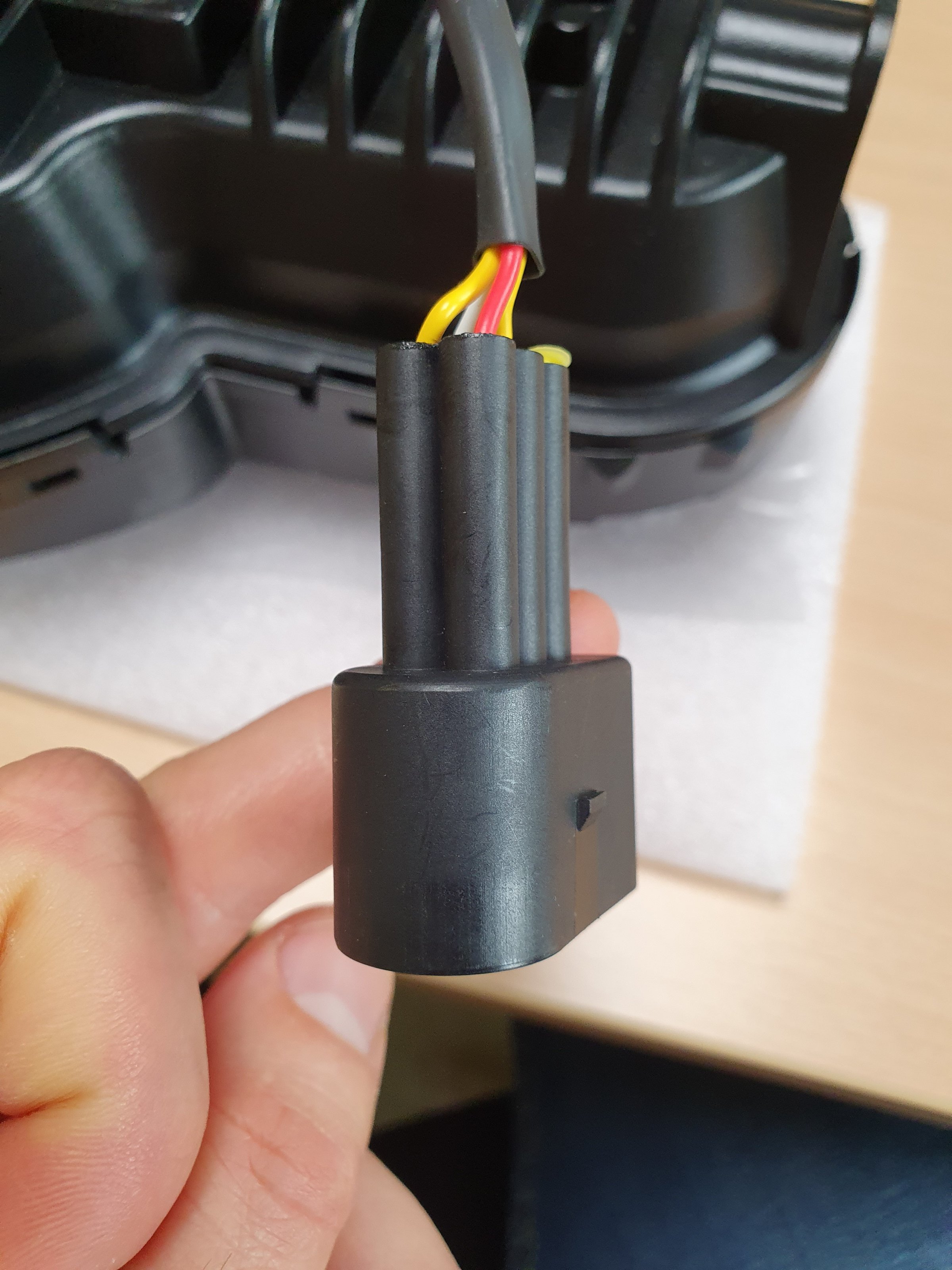

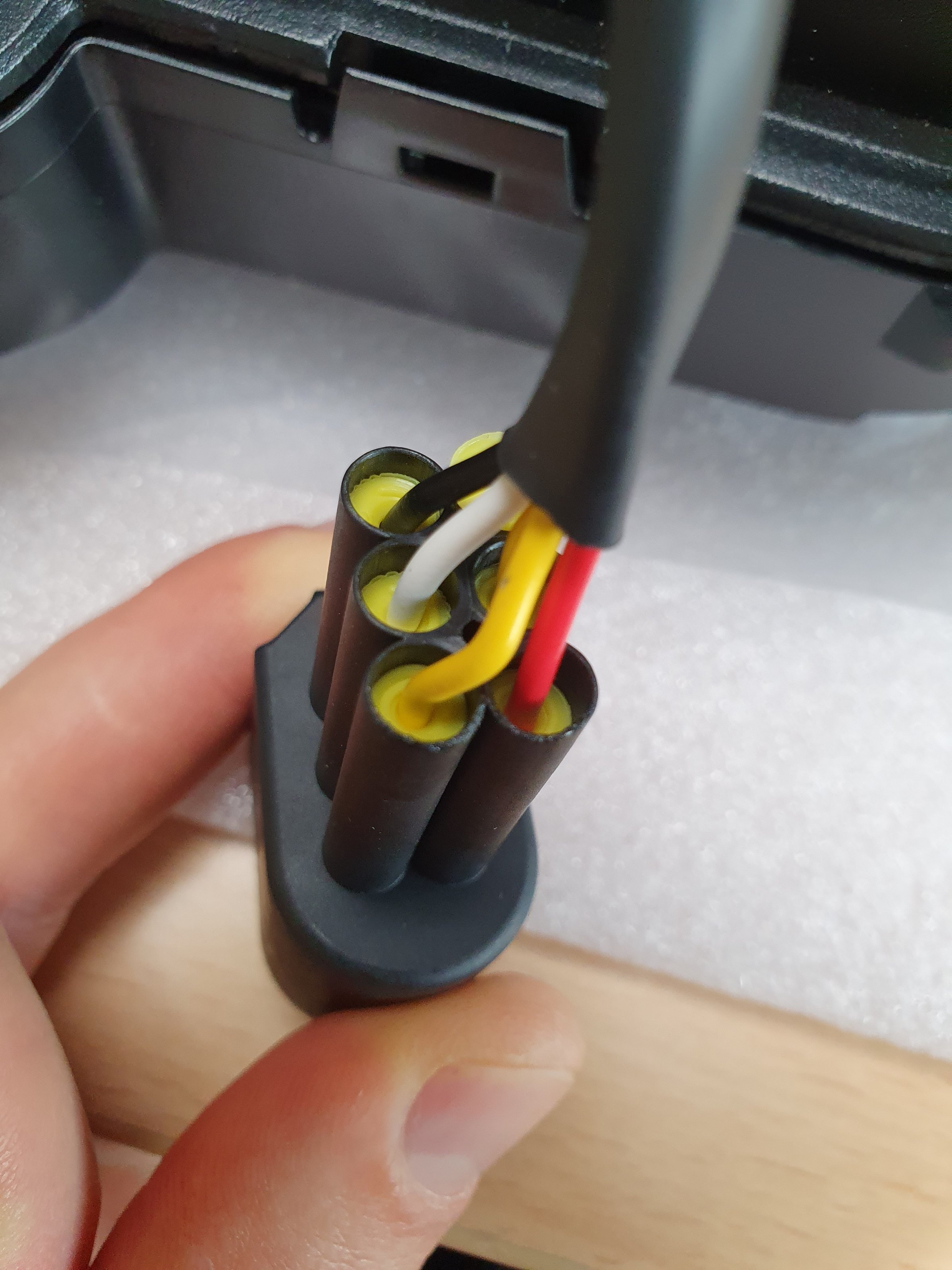

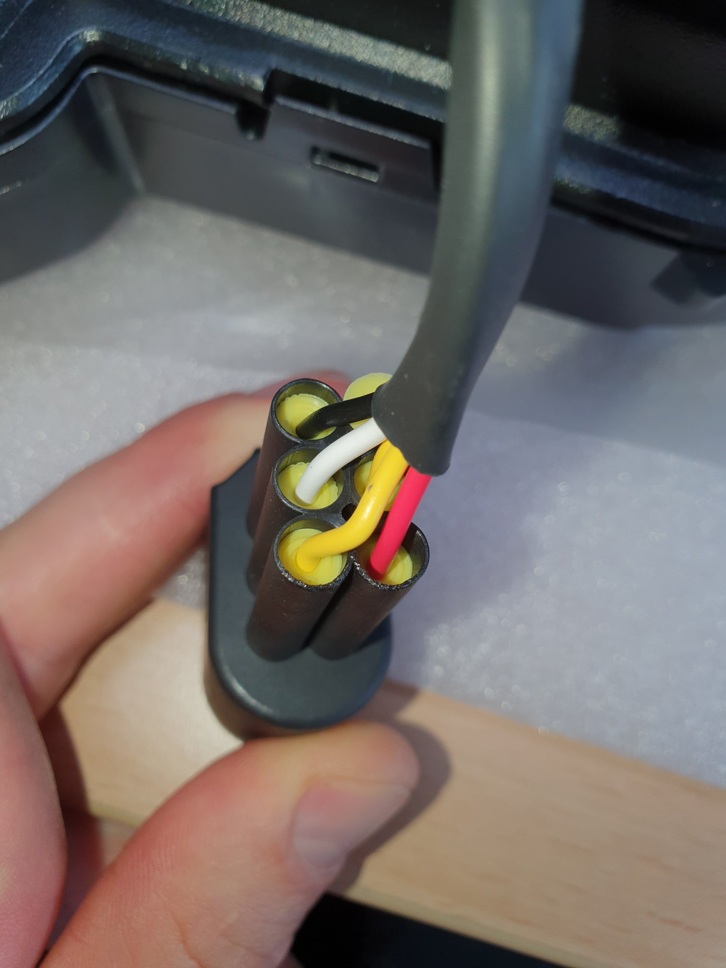

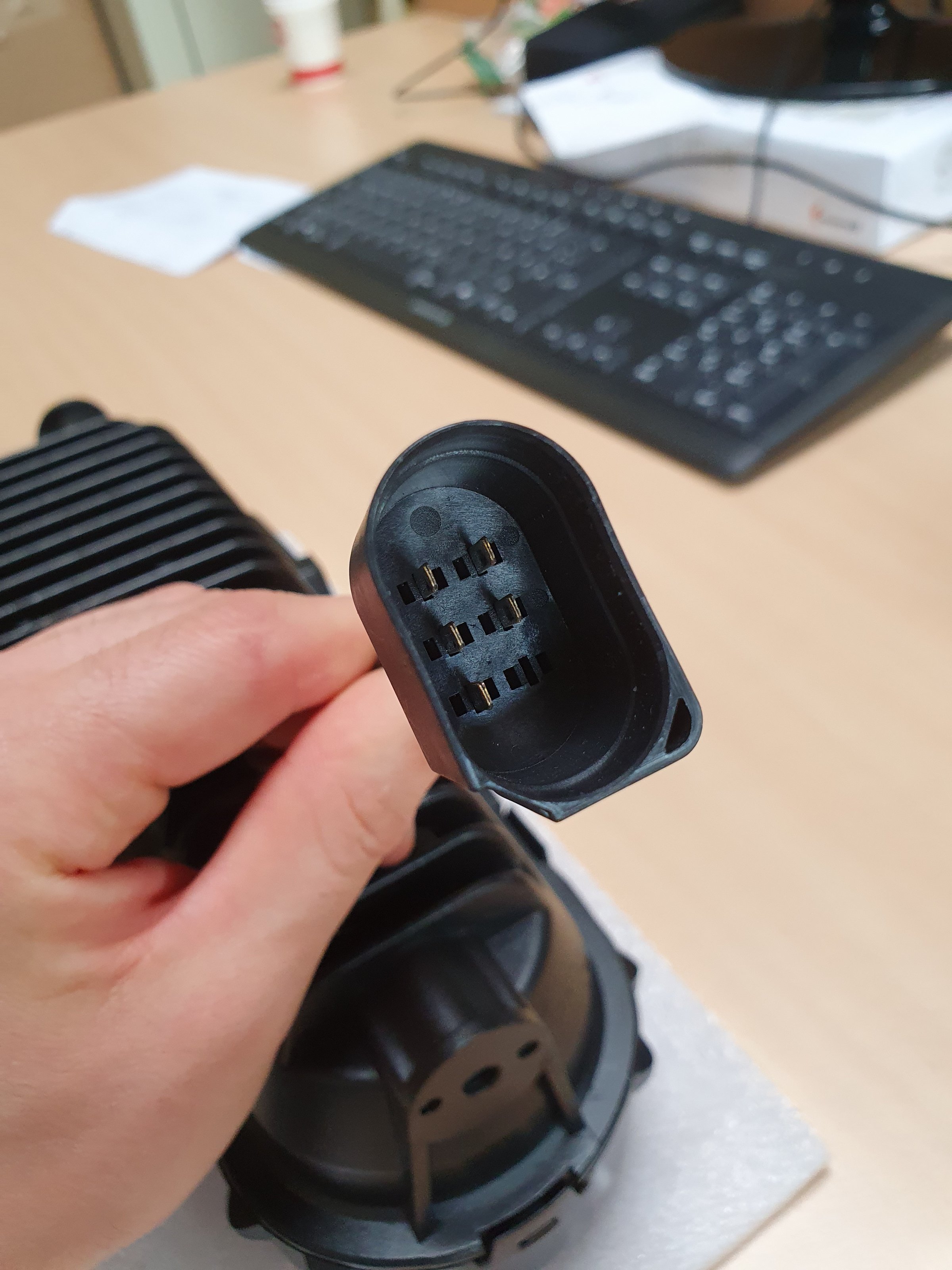

Wie soll man denn über den dicken Stecker einen passenden Schrumpfschlauch drüber bekommen? Die Kabel kann man doch, so wie es aussieht, nicht rausziehen, die sehen vergossen aus?!

Die Idee mit dem Schrumpfschlauch hatte ich auch schon aber es ist nicht wirklich notwendig da die Pins im stecker abgedichtet sind und man beim entfernen wahrscheinlich mehr kaputt macht als gewinnt. Ich werd eher alles mit Textilband einmachen und mit einem Kabelbinder fixieren.

Bei der Kürze des Kabels benötigt es kein Textilband oder Kabelbinder. Das Kabel soll sich frei bewegen können, da es auch Vibrationen ausgesetzt ist. Ein fixieren könnte einen Kabelbruch zur Folge haben......aber macht wie ihr möchtet.

Schrumpfschlauch oder selbstverschweißendes Band funktionieren einwandfrei, so lang die über die äußere Hülle gelegt werden und nicht nur über die einzelnen Drähte/Litzen.

Ich will das auch besser vor evtl. eindringender Feuchtigkeit schützen

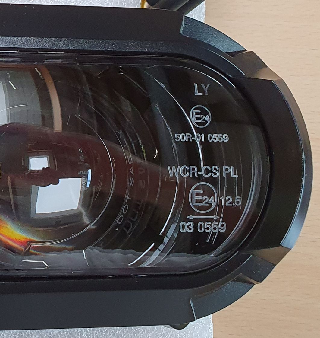

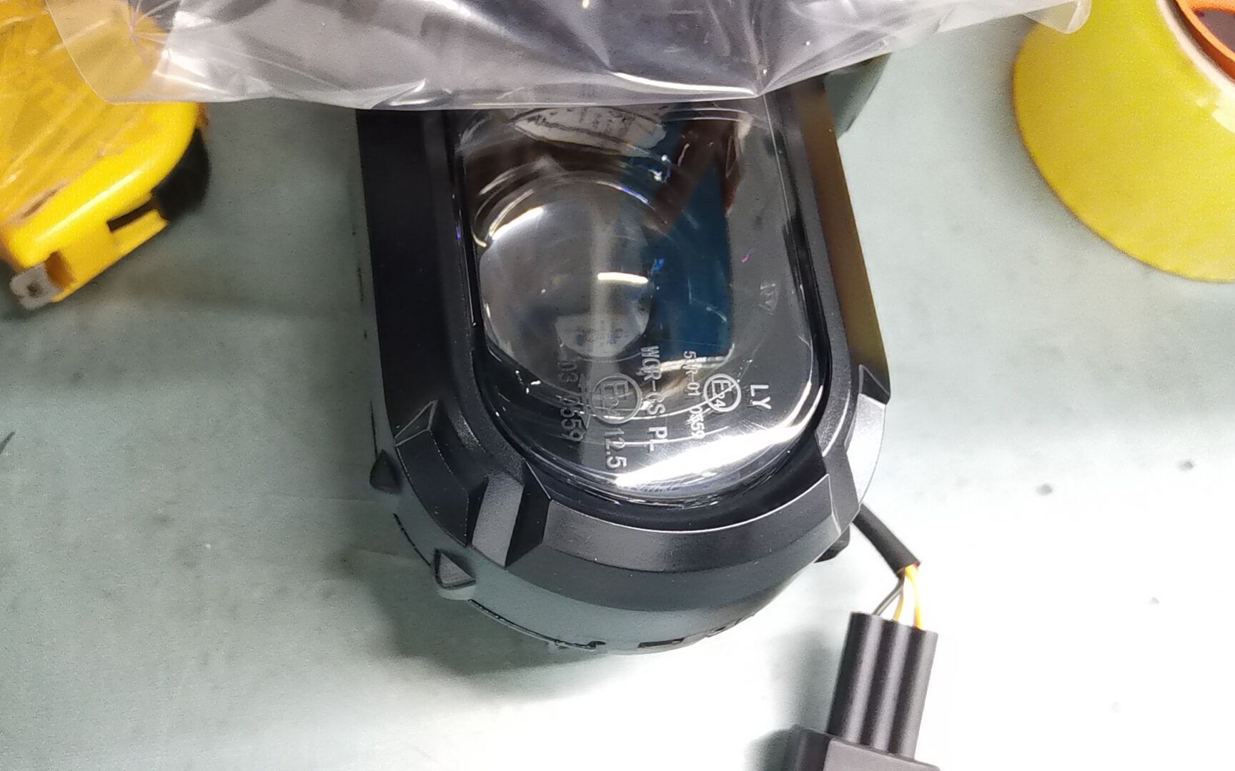

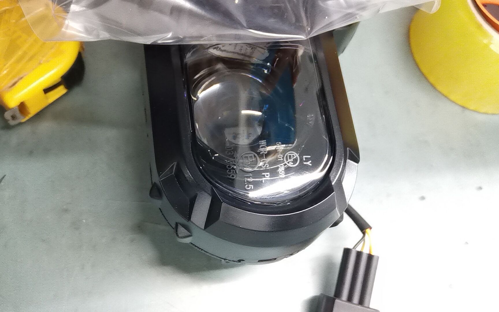

Das e-Zeichen ist allem Anschein nach reingelasert und befindet sich auf der Innenseite der Scheibe

?? Erzähl ! Ist das E-Zeichen nur aufgedruckt ? Sieht so aus. Hast Du Zoll bezahlen müssen ?
Ach ja wegen Zoll ich hab 16€ für den Zoll abdrücken müssen und nochmal 15€ für die Gebühr das der Paketdienst den Zoll einkassiert
