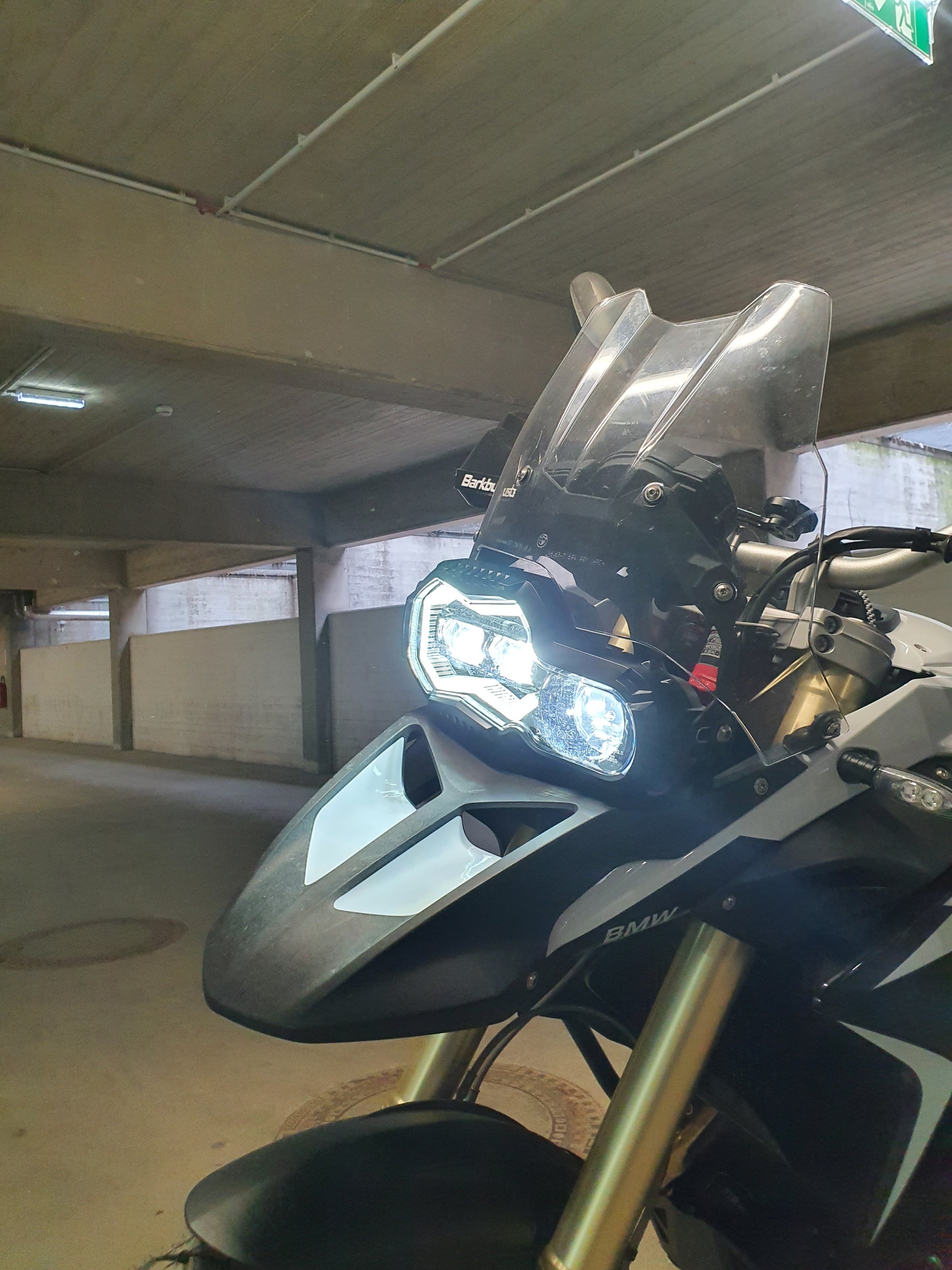

Eine Frage an alle die den LED Gen. 1 besitzen: (habe meinen vor ein paar Tagen erhalten)
Habe momentan nur eine originale plus die gezackte und bin nicht ganz zufrieden. Der Scheinwerfer hat gefühlt ein klein wenig zu viel Spiel (mit etwas Handdruck lässt er sich bewegen).
Meine sorge ist nun, dass er sich bei Geländefahrten verschiebt.
Ist anzunehmen das er sich auch durch Unebenheiten verschiebt.
Wenn die Sperrscheiben nicht ausreichen könnte man es mit den Nord Lock Keilsicherungsscheiben versuchen
Im Lieferumfang bekommt man ja neben dem Scheinwerfer noch diese Fächerunterlagsscheiben (die Gezackten).
Habt ihr für die Befestigung pro Seite beide originalen Unterlagsscheiben PLUS die gezackte oder nur eine originale Unterlagsscheibe plus die gezackte verwendet?
Wie seht ihr das?
Ich hatte damals flache U-Scheiben plus die mitgelieferten Zahnscheiben verwendet. Das war dann auch schon ziemlich eng. In angezogenem Zustand kann ich den Scheinwerfer zwar noch händisch verstellen, muss dafür aber schon einiges an Kraft aufwenden. Wenn sich deiner mit nur etwas Handdruck verstellen lässt, ist davon auszugehen, dass er sich nicht nur im Gelände verstellt. Ich würde zusätzliche Zahnscheiben nachrüsten!

Ich habe die ollen gezackten Scheiben gegen verzahnte Kontaktscheiben ausgetauscht. Damit hält der Scheinwerfer besser und verkratzt nicht so schnell wie mit den billigen gezackten Scheiben. Ich glaube ich habe auch die originalen Unterlagsscheiben dazwischen.

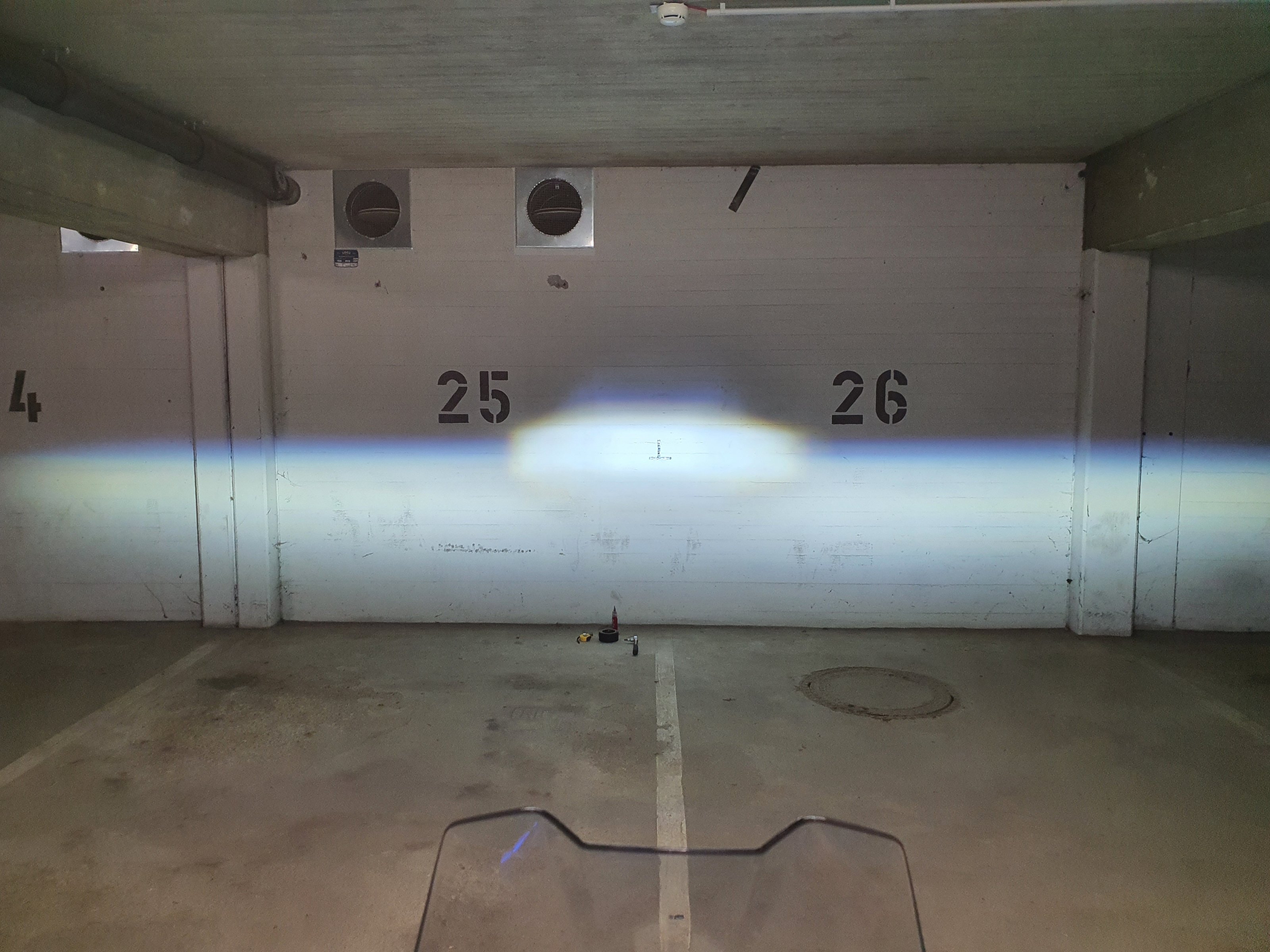

#812 und #819 - stehen schon drin
Was bitte ? In dem einen Post ist der SW und das Kabel gezeigt, in dem anderen der eingebaute SW.
Da ist kein einziges Foto vom Lichtbild des SW und er hat auch nichts dazu geschrieben, wie er den SW nun findet.
Also was "stehen schon drin" ??

Ich bin gerade arbeitstechnisch ziemlich eingespannt und hab seit dem Einbau und einem kurzen Funktionstest nichts gemacht. Ich will heute den Schweinwerfer genau einstellen und kann davon noch ein paar Fotos machen.

Das "Bild vom Licht" :coo8ol: sieht der ersten Version sehr ähnlich.
Im Dunkeln, auf unebenen Parkplätzen könnte ich etwas mehr Licht vor dem Vorderrad gebrauchen.
