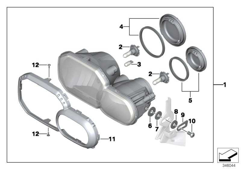

Des Weiteren waren in der Verpackung zwei Gummischeiben dabei, welche man - wo auch immer - hin kleben kann, was haben diese für eine Funktion?
Werden wie bei den Original Lampen zwischen Lampe und Halter montiert um ein verrutschen zu verhindern.
Hier unter Punkt 6 gut sichtbar

Gut und danke, waren an meinem Originalscheinwerfer nicht dran, was aber nix zu heißen hat.

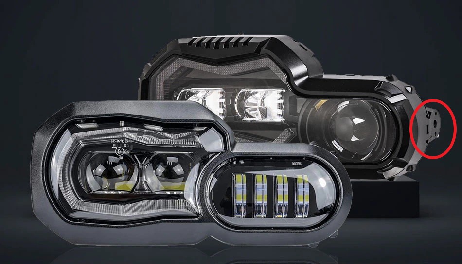

Hi,
bei der Montage eines Schweinwerfers (egal ob Original oder nicht!) ist darauf zu achten, dass die Rückseite des Scheinwerfergehäuses nicht die Beweglichkeit der Züge und Kabel beim Lenkeinschlag behindert. Wie weit der Scheinwerfer nach vorne raussteht ist egal. Bei meiner F800GS ist der LED-Scheinwerfer daher soweit wie möglich nach vorne montiert. (Anm.: Lampenschutzgitter sind auf öffentl. Straßen nicht erlaubt!).
Also bitte nochmal überprüfen!

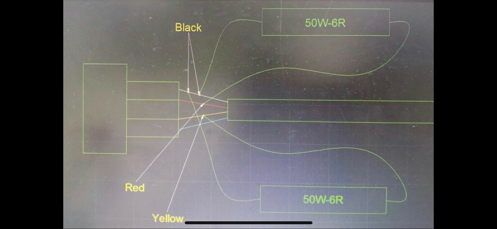

Ich bin kein Techniker - daher schaut selbst

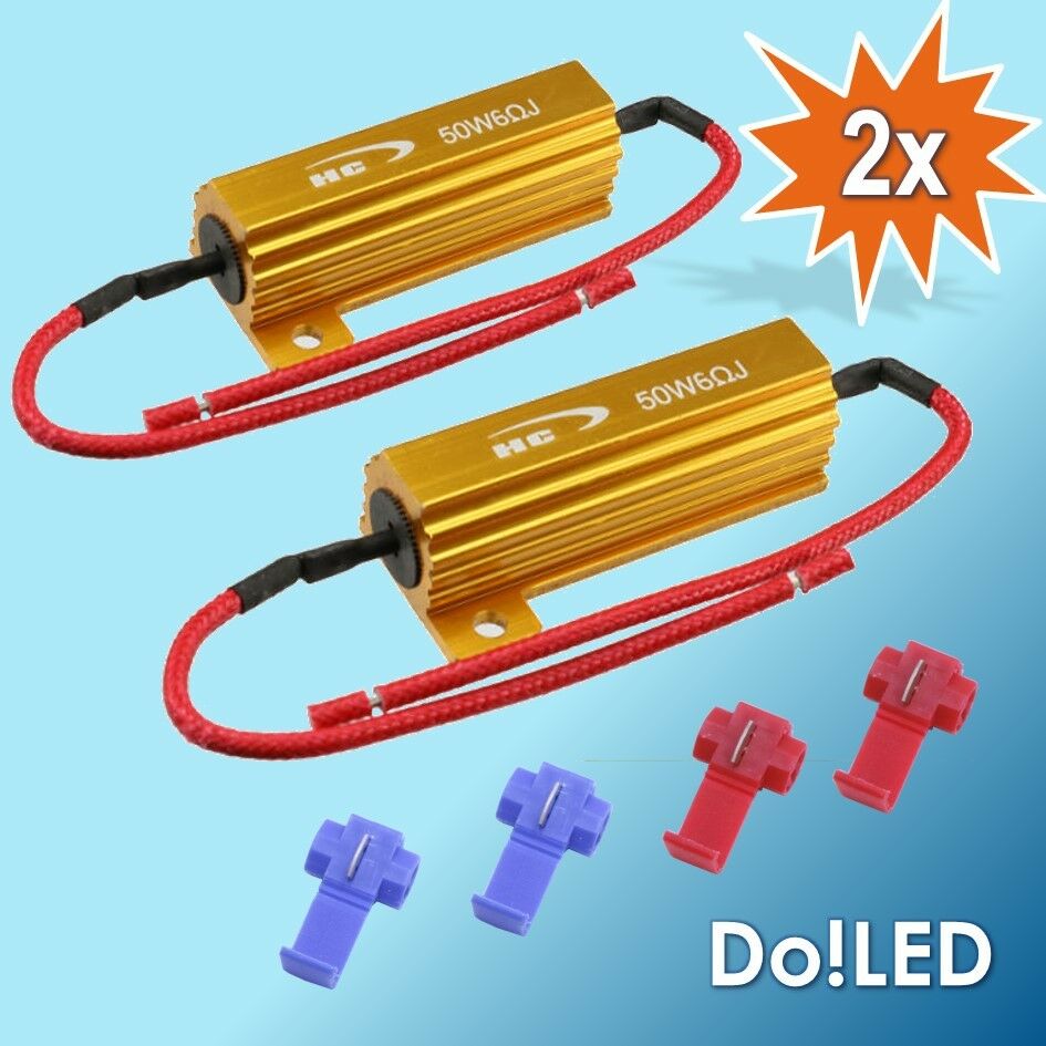

Bsb Custom Parts hat mir einen Schaltplan zugeschickt. So soll es an der F 800 GS funktionieren.
Zwei Canbus no Error Lastwiderstände a 50W
Müssten die hier sein ...
Anmerkung Hersteller: Wenn Sie zu kleine Widerstände benützen, dann wird der Widerstand zu heiß und überhitzt.

6 Ohm an 12V ergeben 2A und somit 24 Watt.
Die 60 Watt sind nur die maximale Leistung die der Widerstand verträgt.
Es fließen also 2A mehr richtung Lampe und die Elektronik glaubt es ist alles OK.
24 Watt sollte man schon etwas belüften.
