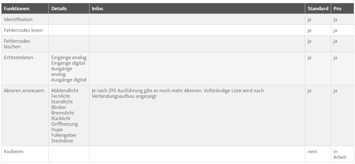

Die Frage ist, ob die Umstellung der ZFE an dieser Stelle nicht Einfluß nimmt auf die Ansteuerung der anderen Aktoren aus der Liste.
Laut Motoscan gibt's da wohl Zusammenhänge ...

MotoScan selbst gibt einen etwas anderen Lösungsansatz an - über Umcodierung statt Ändern der Ansteuerung
Aber alles etwas schwammig in Bezug auf LED Scheinwerfer

Was man aber schon rauslesen kann ist die Ursache:
Die Glühbirnen werden durch die LEDs ersetzt. Da die Elektronik die intelligente Überwachung der Beleuchtung hat, merkt die Elektronik, dass der Widerstand der Lampe sich stark erhöht hat und meldet einen Fehler im Display. Der Hersteller hat aber noch bei der Entwicklung vorgesehen, dass die LEDs verbaut werden können* und das kann in dem Steuergerät eingestellt werden. Dann weiß das Steuergerät, dass der Widerstand der Lampe jetzt anders zu bewerten ist.
*Das wäre noch anhand der einzelnen Modelle und der Baujahre zu klären - oder zu bewerten
Codieren mit MotoScan

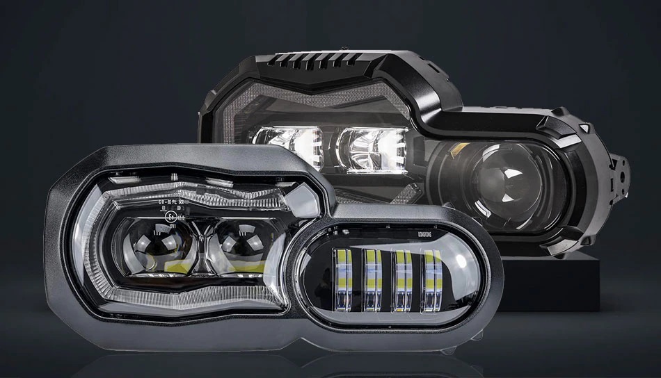

Funktioniert ohne Probleme. Ich glaube der wird auch an der F800GS seinen Dienst verrichten.
ist die erste Generation der LED Scheinwerfer, die für die F650/700/800 Reihe herauskam. Da gab es m.W. nie Probleme mit irgendwelchen Fehlermeldungen. Dafür zieht er auch mehr Strom als die neueren Modelle. Habe ihn seit mehreren Jahren im Einsatz und bin sehr zufrieden damit.

ich habe mir jetzt auch die neue Version des LED-Scheinwerfers bei BSB-Customs gegönnt.
Das Teil ist heute angekommen und funktioniert ohne Fehlermeldungen. Die Kontaktierung nicht direkt am Scheinwerfer stört mich nicht, da das Kabel ja eher im Keller verschwindet und mit einem Kabelbinder die Richtung grob vorgegeben werden kann.
Was aufgefallen ist, diese Variante baut circa 1 bis 2 cm weiter nach vorn raus. Ein bisschen was kann man den Scheinwerfer in den Langlöchern der Befestigung nach hinten schieben, dann geht es.
