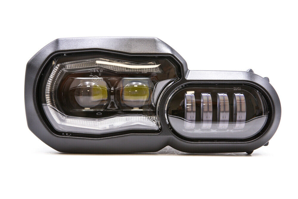

Kurze Info zu miener SW Odyssee mit China. Ich hatte ja den neuen SW bestellt, nachdem ich vorher den alten hatte. Der lief einwandfrei an meinem Bike. Der Neue aber zeigte immer "LAMP" an. Ansonsten alles chicko - alles funktioniert einwandfrei.
Ich hatte dann mit dem Hersteller in China regen Kontakt und sie hatten mir einen Adapter gebaut, der das CAN-BUS Problem beseitigen sollte. Leider kein Erfolg. Zuletzt bekam ich dann gleich 2 verschieden programmierte Adapter - auch kein Erfolg. Das Problem war - so schrieb mir der Kontakt in China - dass sie keine BMW F650GS Baujahr 2008 auftreiben konnten, und somit nicht wissen, woran es liegt.
Er bat mir nun an, dass ich ihm ein Foto schicken soll, auf dem die abgetrennten Kabel des SW zu sehen sind, und ich würde dann dasGeld zurück bekommen. Ich fand das aber Blödsinn. Mich stört die Anzeige nicht so sehr. Aber der SW gefällt mir. Also werde ich ihn weiter fahren und beim Verkauf des Motorrades den alten Halogenscheinwerfer wieder einbauen. Dann kann ich den LED SW ja einzeln verkaufen. Bei allen Maschinen ab BJ 2009 funktioniert er ja problemlos.
Also Fazit für alle, die noch eine 2008er F650GS TWIN haben: Es steht zwar immer dabei, dass der SW passt - aber das stimmt nicht ! Nehmt die alteVersion (mit den 3 halbrunden LED´s rechts) und gut ist.
4 LED´s
Hab ich mir jetzt auch gegönnt - von BSB Custom Parts (Anzeige)
Ein Argument für mich war auch der deutlich bessere direkte Anschluss auf der Rückseite
