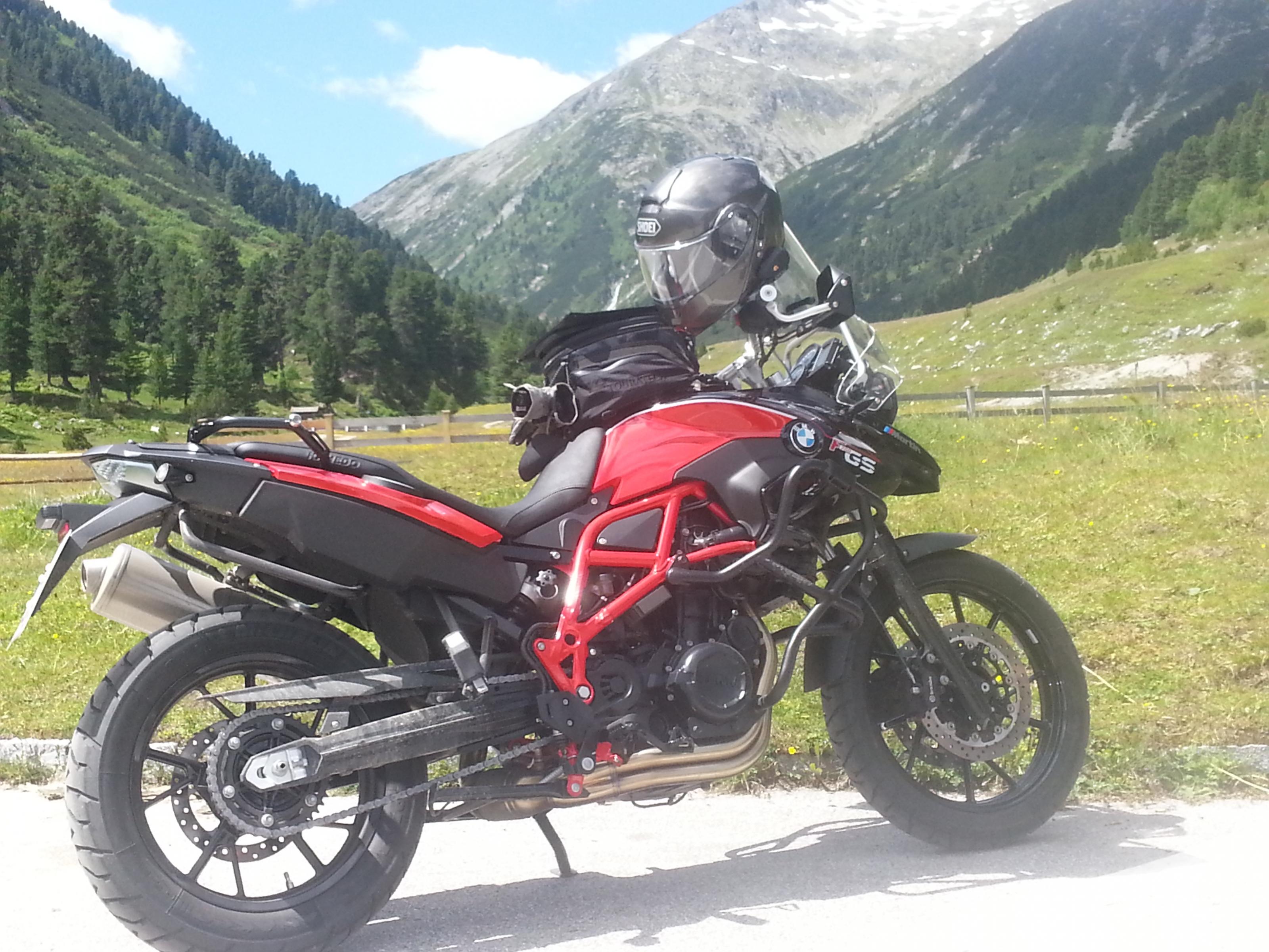

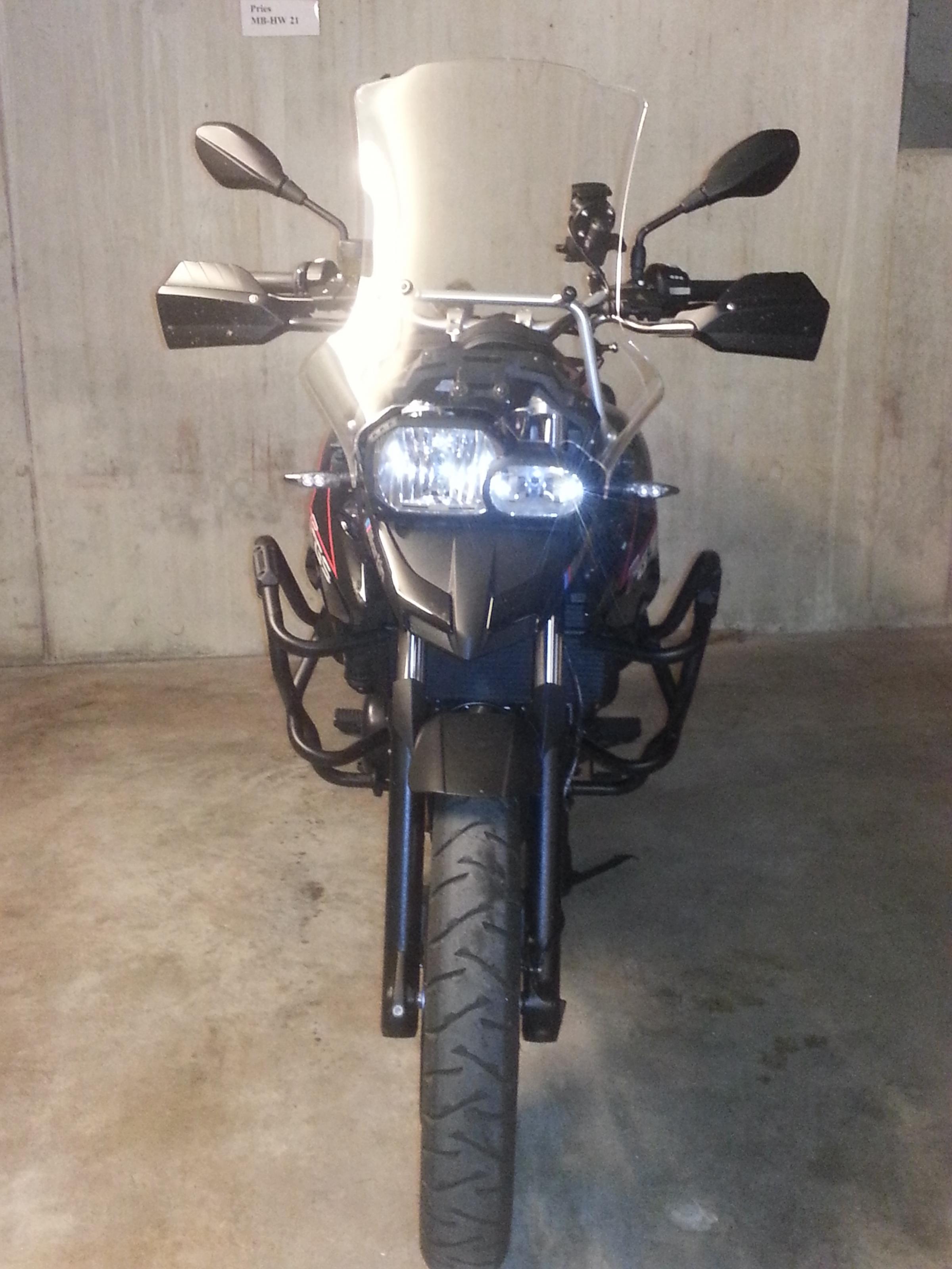

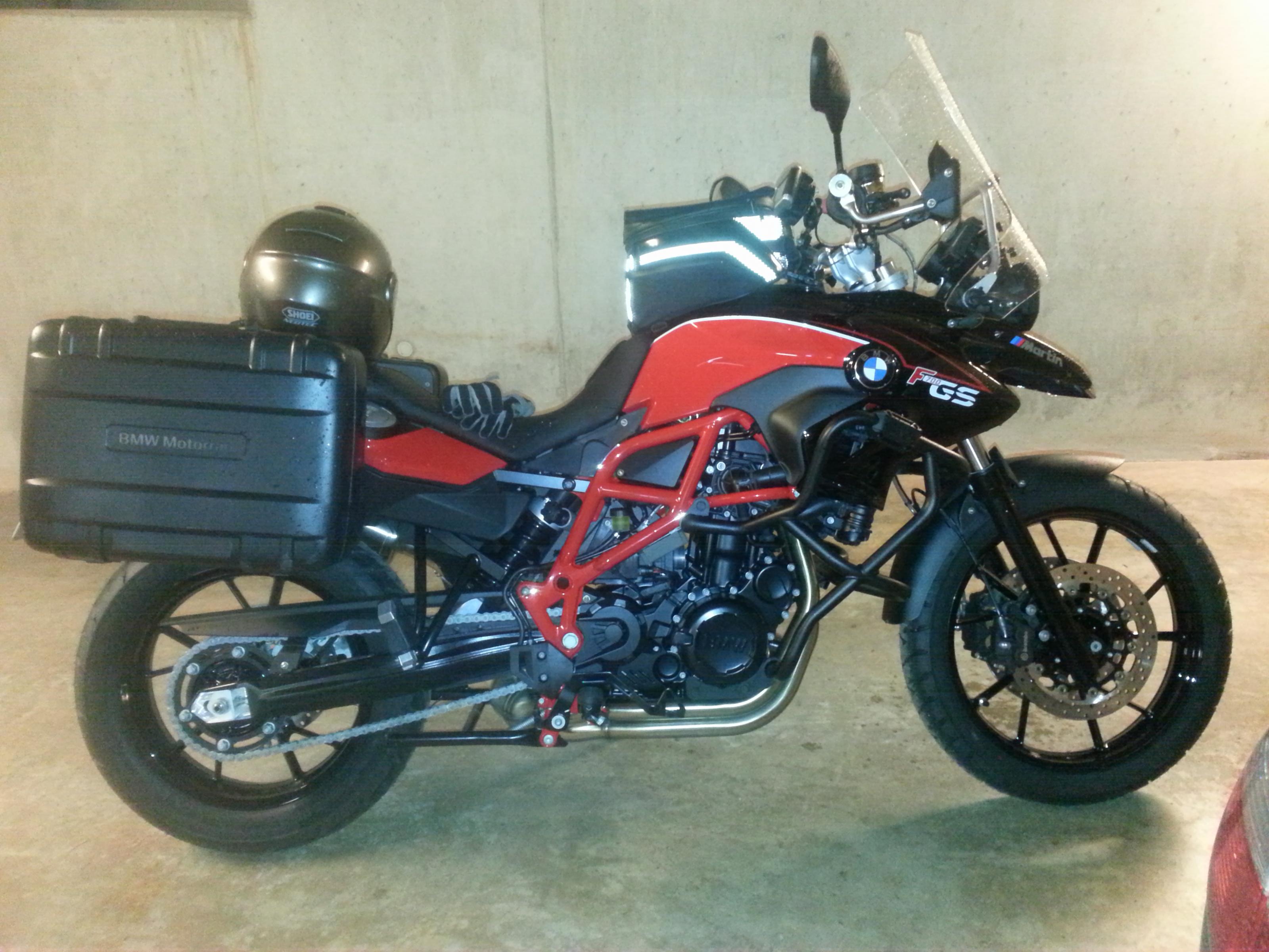

Hallo Zusammen,
ich hatte bereit bei meiner ersten 700er eine Tieferlegung von TT in Verbindung mit einer tieferen und schmaleren Bank und der Seitenstütze von einer tiefergelegten für MICH eine optimale Kombination.
Die Jungs von TT haben das schnell, sauber und günstig erledigt.
ESA bleibt, HS auch (nur bekomme ich sie nun nicht mehr alleine auf diesen gehoben - kleineres Übel).
Die gleiche Kombination habe ich jetzt auch bei meinem 2. Kälbchen, habe das bereits beim Händler so verbauen lassen und bin immer noch voll zufrieden.
Zusätzlich habe ich noch die Daytonas mit 2 cm Erhöhung.
Ich bin 1,59 cm :cool:20150622_164803.jpg20150628_113558.jpg20150811_093312.jpg
Liebe Grüße ANA
