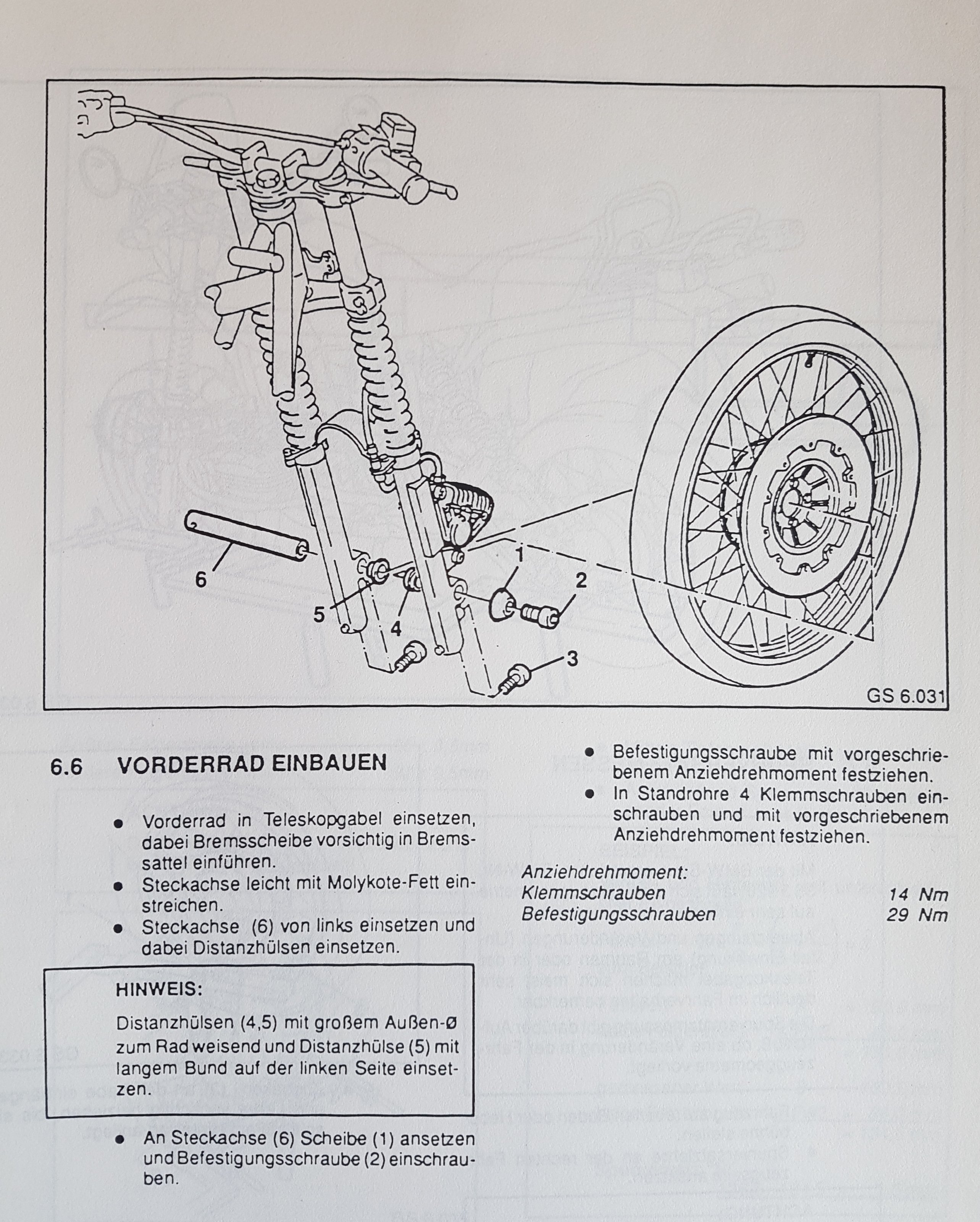

Ich bekomme für meine R80 GS Basic einen neuen Vorderreifen. Um beim Montieren der Vorderachse keinen Fett-Fehler zu machen will ich mal nachfragen ob ich richtig unterwegs bin wenn ich:
  • die Vorderachse hauchdünn einfette,
  • bei den 2 Distanzhülsen auf der Seite zum Rad Fett in die Nut gebe.
Passt das?
Viele Grüße,
clubby

Das Vorderrad läuft in gekapselten Lager.
Das zusätzliche Fett in den Buchsen bringt nix.
Im Whb steht: Die Steckachse leicht mit Molykote-Fett einschmieren.
Und mach ich das auch.
Gruß Jochen

Ja, passt, das Fett zur Radseite (Deine Beschreibung) in Maßen (nicht in Massen!) aufbringen und nach Montage überstehendes Fett abwischen.

In den BMW Werkstattunterlagen zu meiner 1200er (Boxer aus 2008) steht, daß die Vorderachse mit Optimoly TA (bzw. dem Nachfolgeprodukt, da der Name von Castrol geändert wurde) bei der Montage einzufetten ist. Insofern machst Du da beim Fetten garantiert nichts falsch.
Ich bin an der Stelle auch nicht geizig und verpasse auch den Buchsen und Lagerseitenwänden eine Fettpackung, denn der Sinn der Aktion liegt nach meiner Ansicht nicht (nur) in der Gängigmachung der Brocken, sondern vor allem darin den Wasserzutritt zu ihnen zu verhindern oder mindestens zu verlangsamen.
Wer schon mal eine ungeschützt montierte Achse aus den angerosteten Lagerinnenringen (ist ja in der Regel blanker Stahl) entfernen durfte, weiß das ab dann auch zu schätzen. Und was an Fett zuviel ist, drückt sich schon wieder heraus und kann abgewischt werden. Mehr passiert da ansonsten nicht.

Achse ausbauen und die Oberfläche der Achse dünn fetten.
Dünn ist übrigens richtig. Manchmal meint man "viel hilft viel". Alles was aber zu viel ist, schmiert sich beim Einstecken der Achse direkt wieder ab und man hat nichts als Sauerei.

Danke Torx, für den Auszug aus der Reparaturanleitung!
Mir ist aufgefallen dass die Bedienungsanleitung entgegen der Reparaturanleitung schreibt:
  • Achse stecken, aber noch nicht deren Schraube festziehen
  • Gabel mehrmals ein- und ausfedern
  • Klemmschrauben anziehen
  • Achsverschraubung anziehen.
Oder habe ich da was aus der Basic Bedienungsanleitung falsch verstanden?
Und was gilt nun?
Viele Grüße,
clubby

Hi clubby,
Genau so mach ich es auch damit alles unverspannt montiert wird.

Und schadet ein bißchen dünnes Fett in der Hülse ?
Schaden tut das bestimmt nicht.
Meiner Meinung nach bringt das nix und ist so auch nicht vorgesehen.
Das darf aber jeder machen wie er möchte

Ich glaube auch nicht, daß es schadet, aber womöglich gibt es eine Sauerei!
SRalf
SRalf
29.07.2018
1.702
Es schadet nicht. Es macht auch keine Sauerei und ob es was bringt oder nix bringt ist nicht so ersichtlich. Das Fett in den beiden Hülsen sieht nach längerer Zeit so aus, wie beim Einbau - zumindest ist das meine Beobachtung. Vielleicht machen andere andere Beobachtungen.
