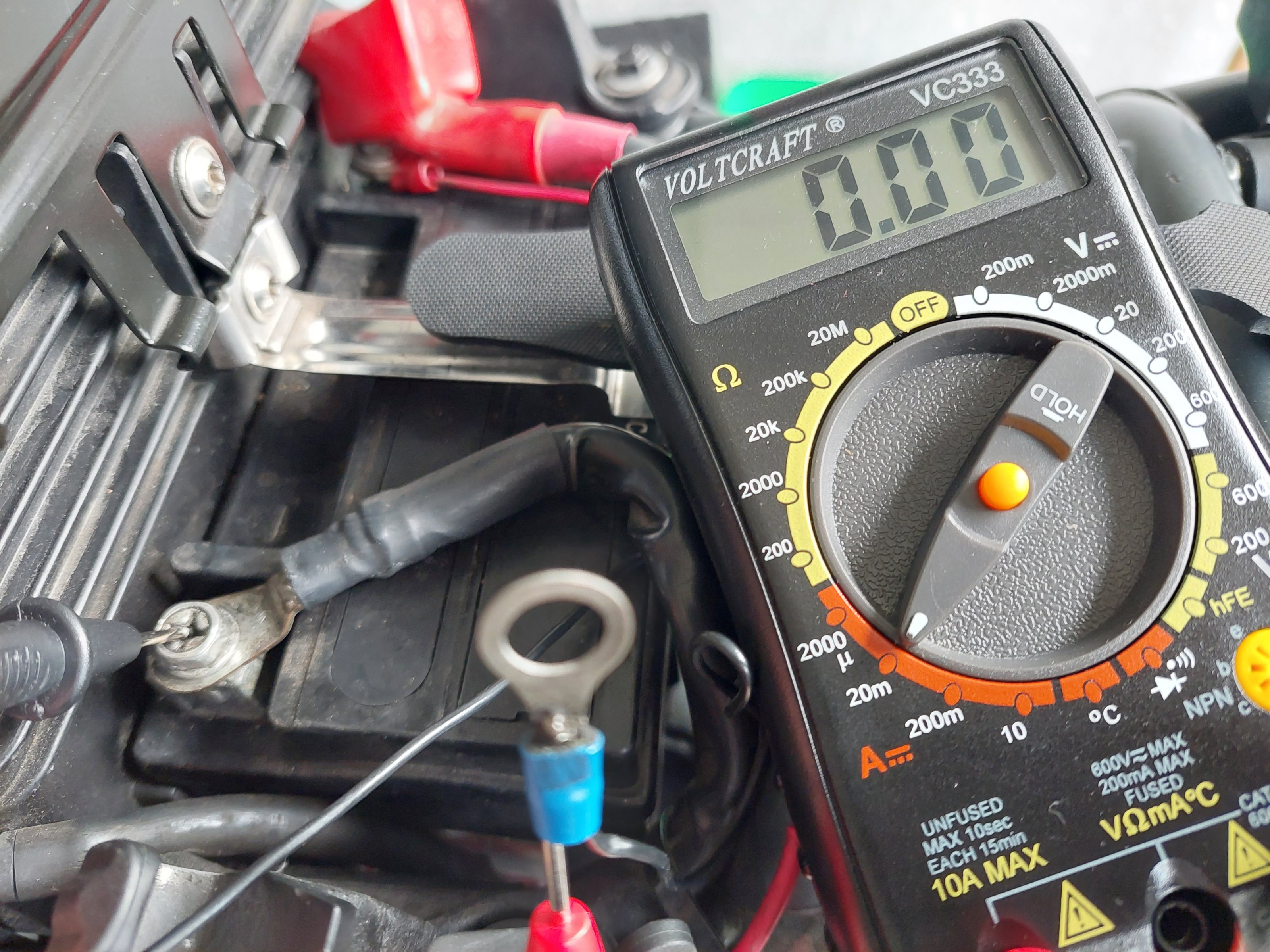

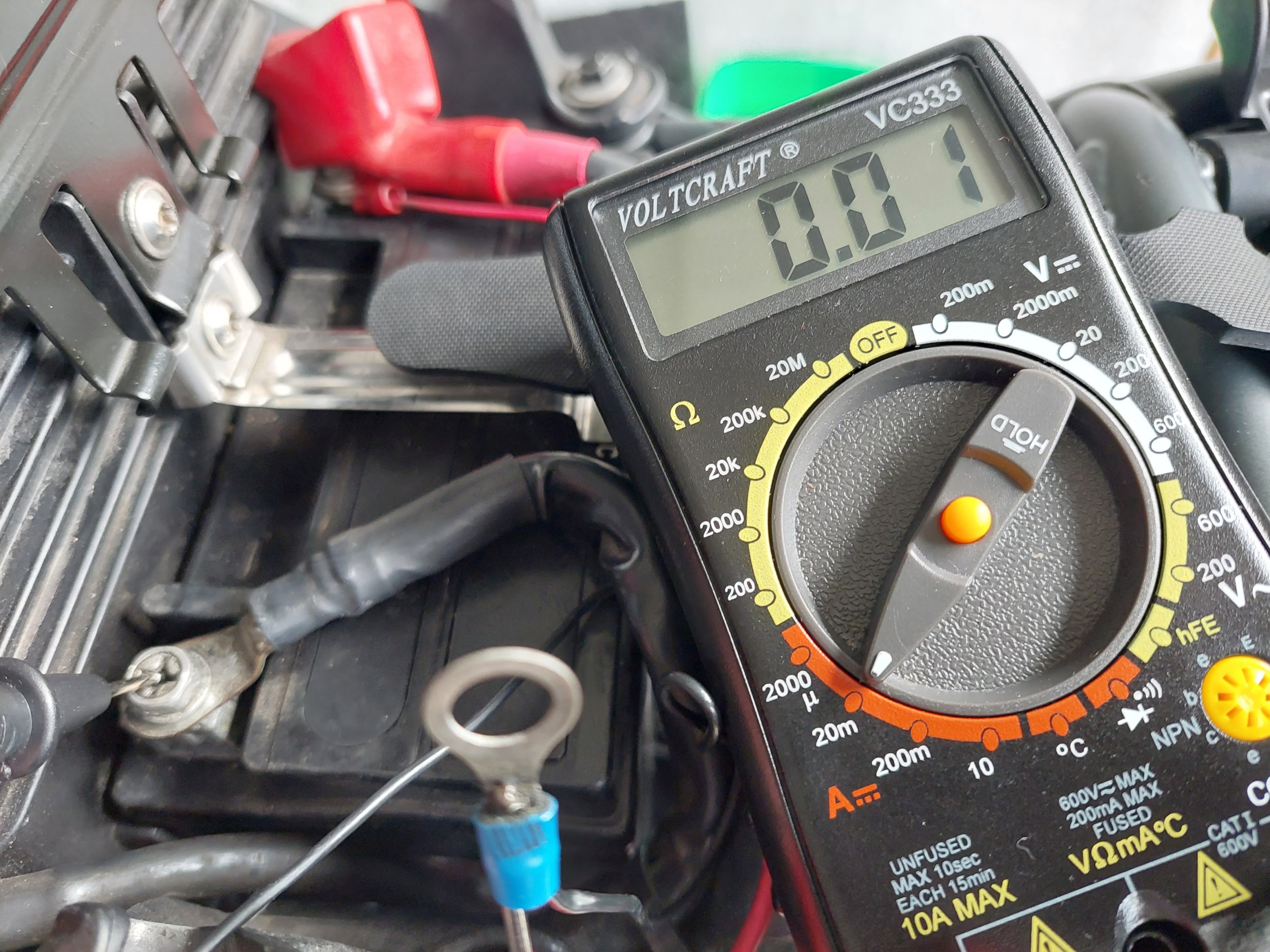

So, gerade habe ich nochmal nachgeschaut. Die gesteckte Sicherung (1 A) bekomme ich leider nicht heraus gezogen.
Daher habe ich das Minuskabel von der Batterie getrennt und das Multimeter eingeschleift.
Es zeigt kurz 0,03 und geht sofort auf 0,01 bzw 0 zurück (siehe Fotos).
Das dürfte ein normaler Wert sein, oder?

Du könntest an deinem Meßgerät in der gezeigten Meßanordnung sogar noch eine Stufe empfindlicher stellen ohne daran etwas zu überlasten, aber der Wert - so er dauerhaft vorhanden ist und sich nicht unvermutet zetiweise erhöht - dürfte unkritisch und somit in Ordnung sein.

Wenn das Minuskabel von der Batterie getrennt wurde, ist die ZFE wohl aus. Also muss der kleinste Ruhestrom gemessen werden. Ich würde daher in der höchsten Strommessposition des Multimeters (10A) die Zündung kurz ein und wieder ausschalten (Motor nicht starten) und dann sehen, wie sich die Anzeige am Multimeter entwickelt. Sollte sich die ZFE nach der einprogrammierten Wartezeit nicht abschalten oder die Stromversorgung eines Verbrauchers nicht abschalten, dann verbleibt ein höherer Ruhestrom. Durch Einstellen bis zum Messbereich 20mA kann man das dann schrittweise sehen.
Klaus
Er mißt doch offenbar nur seine Zusatzverkabelung, ansonsten wäre der Ruhestrom gerade auch bei abgeschalteter ZFE untypisch (viel) zu niedrig.
Klaus
Es geht nicht um den Strom, der ganz allgemein im Bordnetz fließt, sondern um den Strom, den der direkt an den Bordakku angeschlossene Garmin Spannungswandler (USB Steckdose) ohne angestöpseltes Gerät (also im Standby) zieht. Das interessiert die ZFE nichtmal peripher ;).
Ansonsten ist der Strom vernachlässigbar gering bzgl. der Akkuentladung.
Uli

Korrekt!
Es ging mir nur um den Stromverbrauch des USB-Anschlusses ohne Smartphone.
