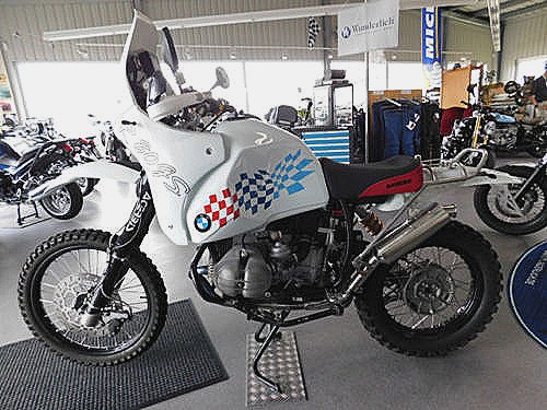

Schau oder googel mal Südwest technick landau+bmw.
Der Chef dort hat einige orginale HPN Renner ( unter anderem Jutta Kleinschmidt) die Sparten Bräu Maschiene und ein HPN Replika von G.Rahier gebaut/restauriert.
Und letzte Stand die im Laden bei ihm.
Soll alles nur eine Anregung sein.
Viel Spaß

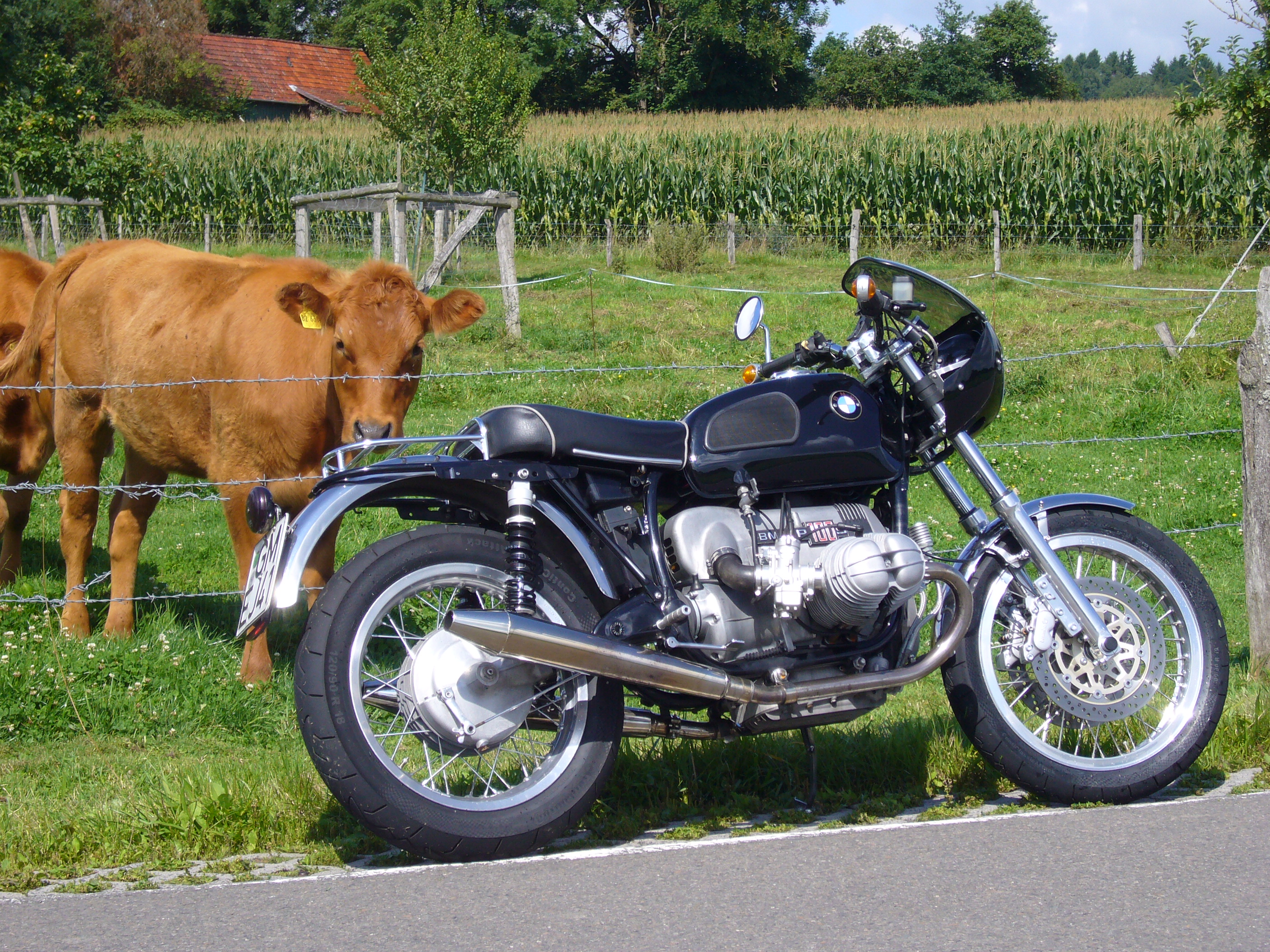

Hi Roland,
zu Deinen vorherigen Fragen...
Die Dellos passen an die Köpfe der 800er und 1000er mit Ansaugstutzen, die
in das vorhandene Gewinde der Köpfe geschraubt werden. Passende Luftfüh-
rungen zum Rundluftfilter hin gibts im BMW-Teilelager. Das funktioniert dauer-
haft und zuverlässig. Ich habe die 38er montiert, weil die mE vollkommen
ausreichen. Bei Volllast geben die ~ 6% mehr freie Fläche frei als ein 40er
Bing, da dort immer die Drosselklappe im Gasstrom steht. Der Schieber der Dellos
geht hingegen ganz nach oben, der volle 38er Durchlass steht dann zur Verfügung.
Kann dann so aussehen, wie auf dem Foto, der den (fast) aktuellen Baustand meiner
Ex-/6 zeigt:
Der Vorteil der Kallenbachzündung ist der, dass die noch p&per ist, als die
Igni. Nachteil ist - wenn man so will - nur eine fixe Zündkurve, wie auch, dass
die Verstellung der Zündkurve rein mechanisch ist. Da die im (abgeänderten)
Originalgehäuse über Gewichte und Federn realisiert wird. Das wird sicher lange
funktionieren, wenn auch schleichend verschleissen. Ich fand die rein elektronische
Variante sympatischer. Zumal mein Zündgeber vor dem Einbau der Igni unbedingt
überholungsbedürftig war, was allein so viel kostet, wie die komplette Igni...

@ Edda
Keine Bange, für Anregungen und Tipps bin ich immer dankbar, auch für Kritik :)
Und der Hinweis ist wirklich was wert, die Mopete müsste die Verkleidung von AfricanQueens haben auf welche ich so scharf bin.
Denke ich schreibe da mal ne Mail hin und bitte um paar Infos und Pics :D

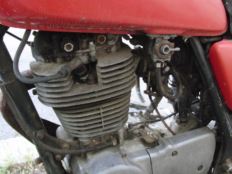

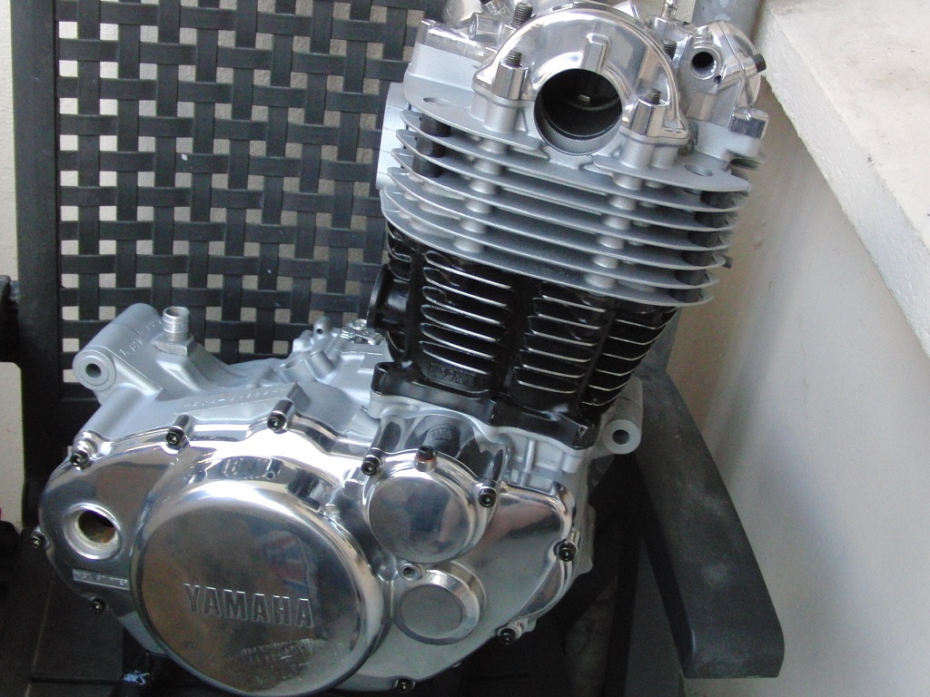

Im Grunde isses einfach....einfach ein Moped kaufen und fahren ist mir einfach zu einfach :D
Mal so als Beispiel, im Wohnzimmer steht ne SR an der ich schon seit nem Jahr rumwerkle, im Frühjahr isse fertig.
Dann ist ein komplettes Bussystem drinne, ne Brembo P4 werkelt vorne, ca 43 Ps, nur LED...Zündschloß gibts nicht, handgearbeiteter Auspuff etc., absolut dekadent und bescheuert...aber es macht einfach Spaß :D.
Mir ist schon klar das es für Fernreisen oder Rallys bessere Maschinen gibt,..die sind aber schon fertig und nicht "selber zusammen gestöpselt".
Ich bin mir sicher das ich am Ende ein Moped haben werde womit ich ne Menge Spaß haben kann und was nach bisserl Umbau mich auch in die Ferne trägt....falls ich mal genügend Urlaub bekomme, paar Roadbookrallys sind da eher realisierbar und stehen ganz oben auf der Liste.
Es macht einfach nur Spaß zu schauen was machbar ist, was nicht, nen Mittelweg finden und sich dann was zusammen zu bauen was einem persönlich gefällt...Sinn muss es nicht zwingend ergeben :).
Wenn se fertig ist, isses halt "meine" und nich "irgendeine" :)
Das ist jetzt nicht böse gemeint und ich finde es auch genausogut, wenn jemand seinen Spass gar nicht mal nur am Fahren, sondern auch am Basteln hat.
Jetzt ganz ehrlich, willst Du damit denn auch fahren (bzw welche Jahreskilometerleistung hast Du in den letzten 5 Jahren gefahren). Diese Frage sollst Du evtl auch, wenn Du nicht willst, hier gar nicht mal kundtun, sondern die Antwort soll nur Deine Entscheidungen erleichtern. Das betrifft m.M. auch die künftige Kiste. Meine Erfahrung ist, daß sich normalerweise die Fahrgewohnheiten durch einem "neues" Moped nur anfangs, sonst aber unwesentlich ändern. Das ist eher von Äusserlichkeiten bestimmt, daß man zB Anschluß an Leute bekommen hat, die viel fahren und man da auch mitfahren will. Oftmals entsteht da soetwas wie eine Gruppendynamik bzgl der Wertevorstellungen, welches Fahrzeug und welches Zubehör in der Gruppe da als "must have" gilt.
Es gibt natürlich auch die lonly wulf Fahrer/Bastler, nur die sind das eigentlich schon länger und entwickeln ihre Vorstellungen komplett selber.
