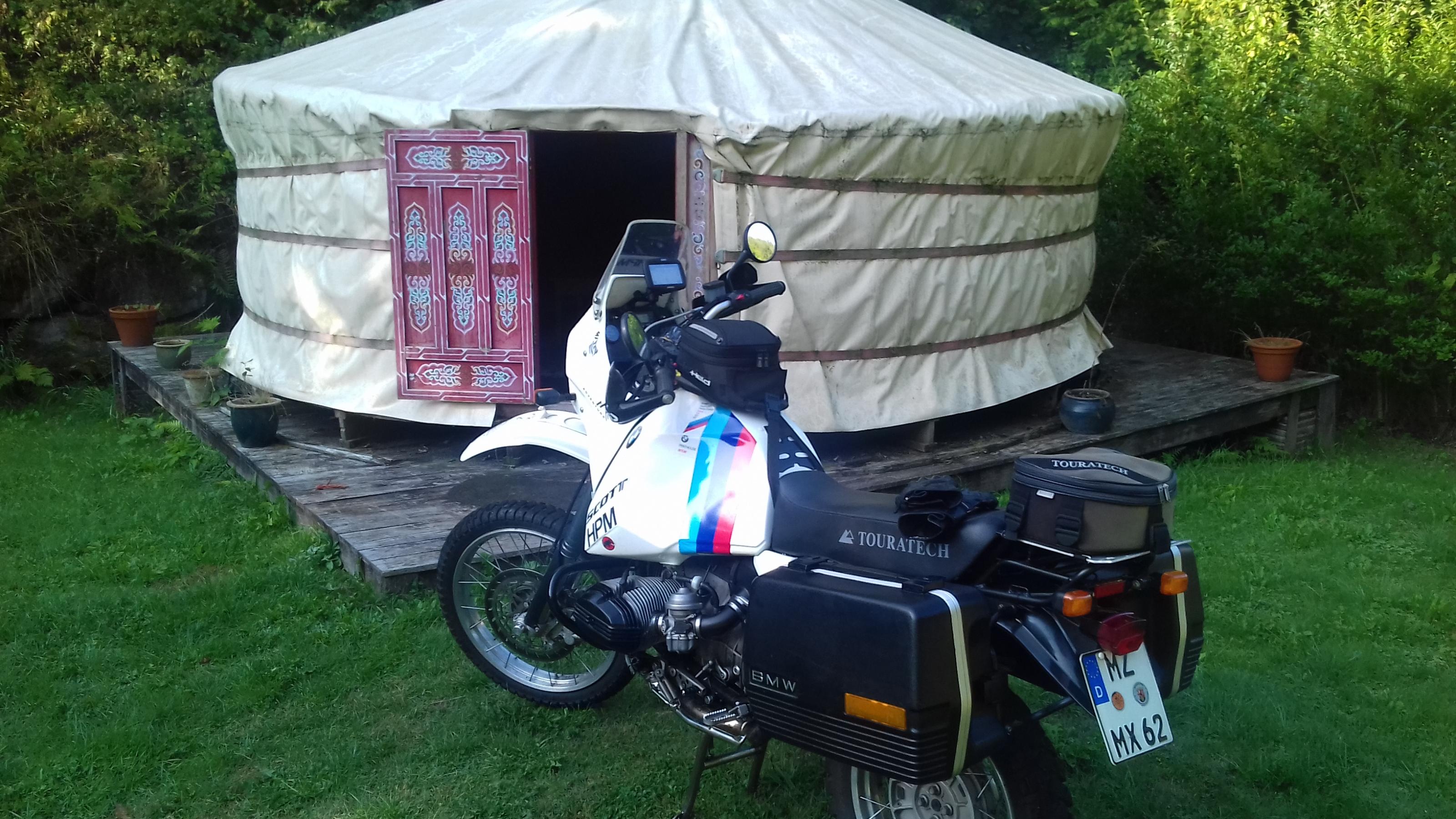

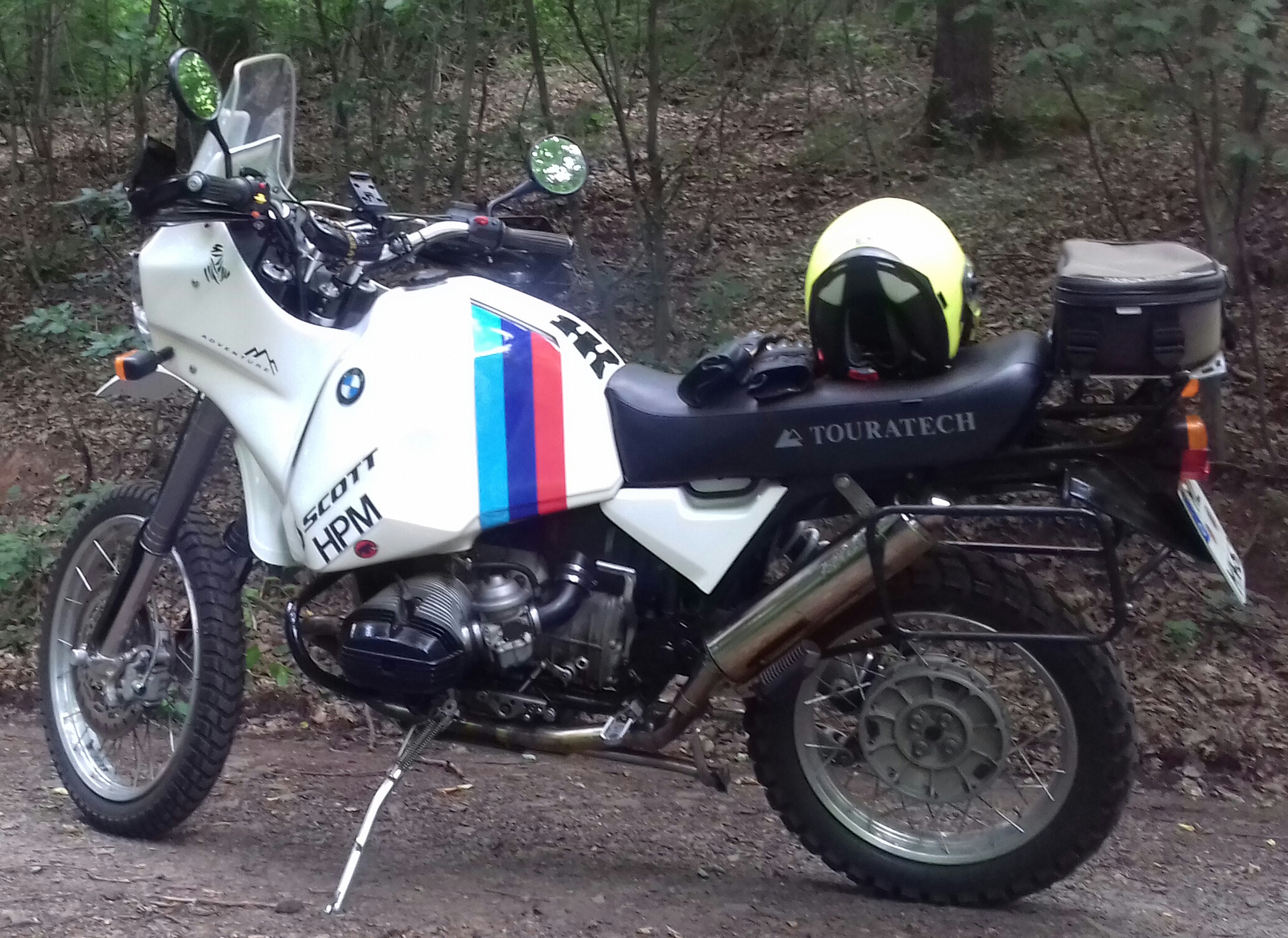

Ich hab ihn mit meiner HPMaggus.
Bin nur mir ihr unterwegs und die ST steht sich die Reifen eckig.
Gruß HPMaggus
