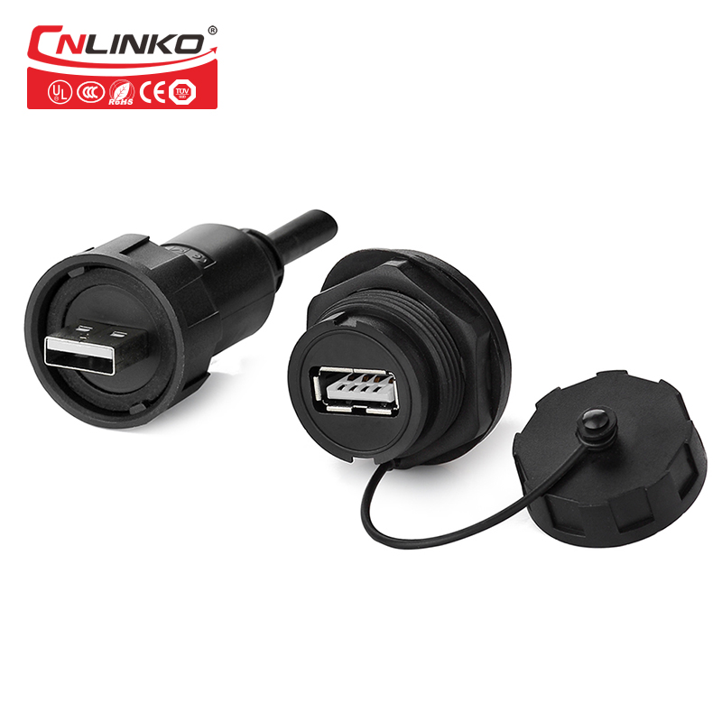

Such mal nach USB Kupplung wasserdicht - gibts für den Industriebereich - sieht ungefähr so aus:
hth

hat jemand von Euch eine wasserdichte USB-Steckdose verbaut die auch während der Benutzung (sprich: Kabel eingesteckt) noch wasserdicht ist?
Da wird sich wohl niemand melden außer in der Form, wie es bereits geschehen ist.
Nicht nur die Dose, sondern auch der Stecker sind von Hause aus nicht wasserdicht wegen Kerben und Rillen zur Rastung und Außenkontaktierung, sodass Du zu einer dichten Lösung eigentlich nur in der Form kommen kannst, wie von SQ18 gezeigt, also mit einer in beiden Teilen der Steckverbindung aufeinander abgestimmten Dichtung um die Steckverbindung. Du müsstest also Deinen Stecker auch austauschen, mit der Gefahr, dass er wegen des Dichtrings anderswo nicht oder schlecht passt.
Nicht umsonst verwenden Motorradhalterungen für Navis andere Kontaktierungen.
Wenn Du nicht sowas wie das Givi Power Socket nehmen willst, würde ich für den Hausgebrauch im Außenbereich eine wasserfeste Steckverbindung aus dem Kfz-Bereich stecken und den Wandler inklusive der USB-Steckverbindung wassergeschützt unterbringen. Also z. B. eine Kfz-Dose am Motorrad, daran eine Verlängerung in den Tankrucksack, darin eingesteckt der Wandler mit der USB-Dose. Siehe hier USB Steckdose

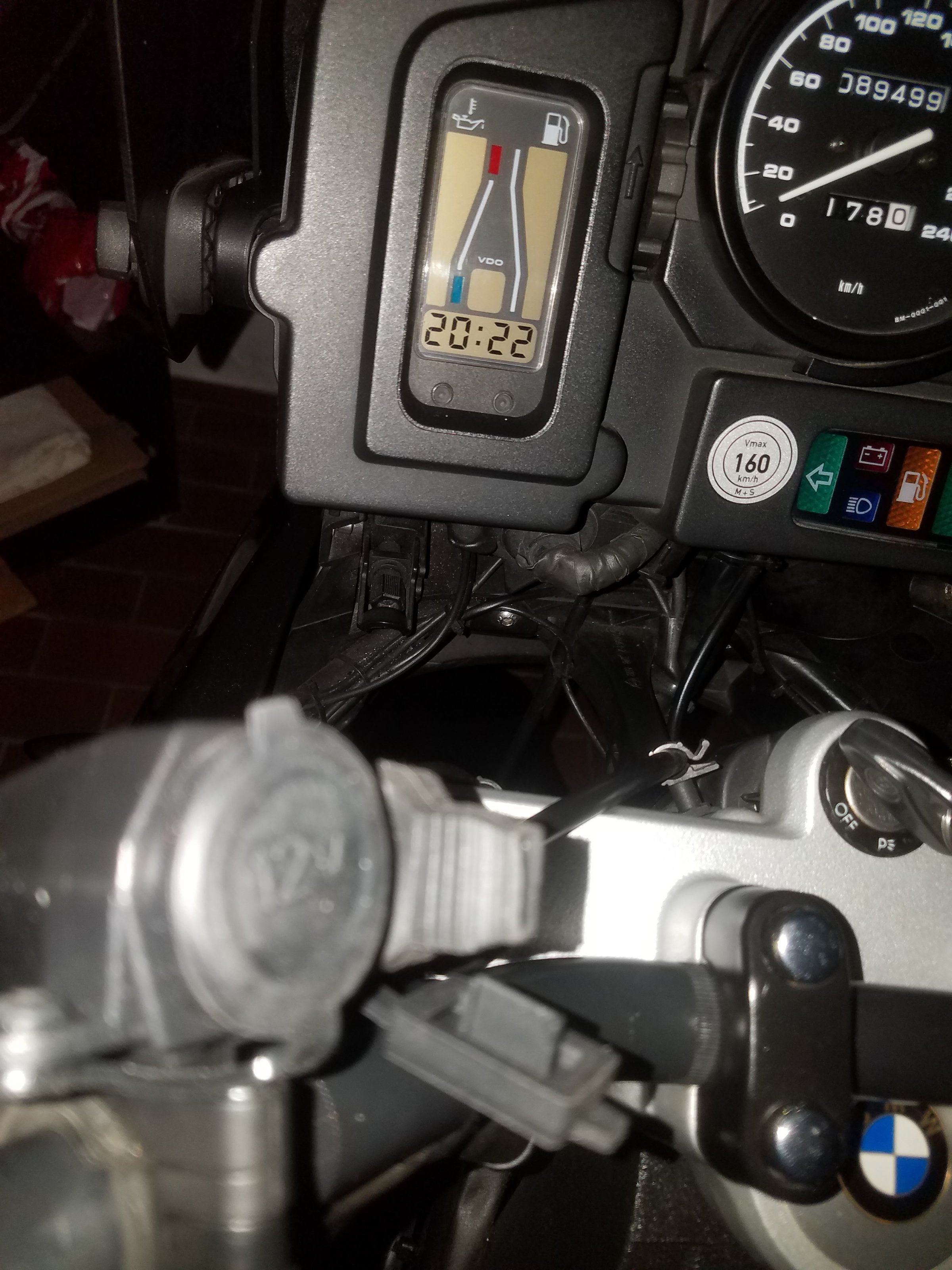

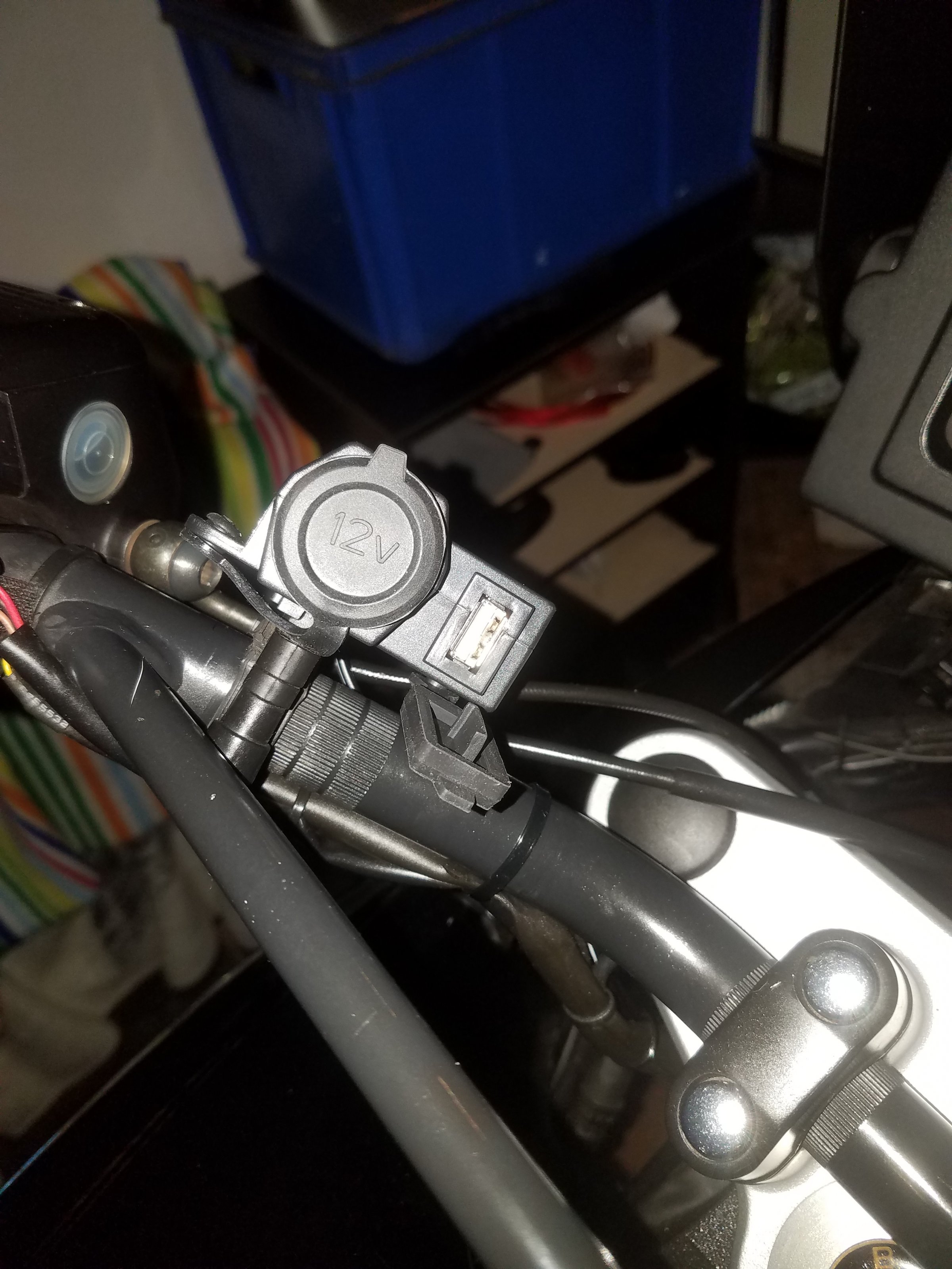

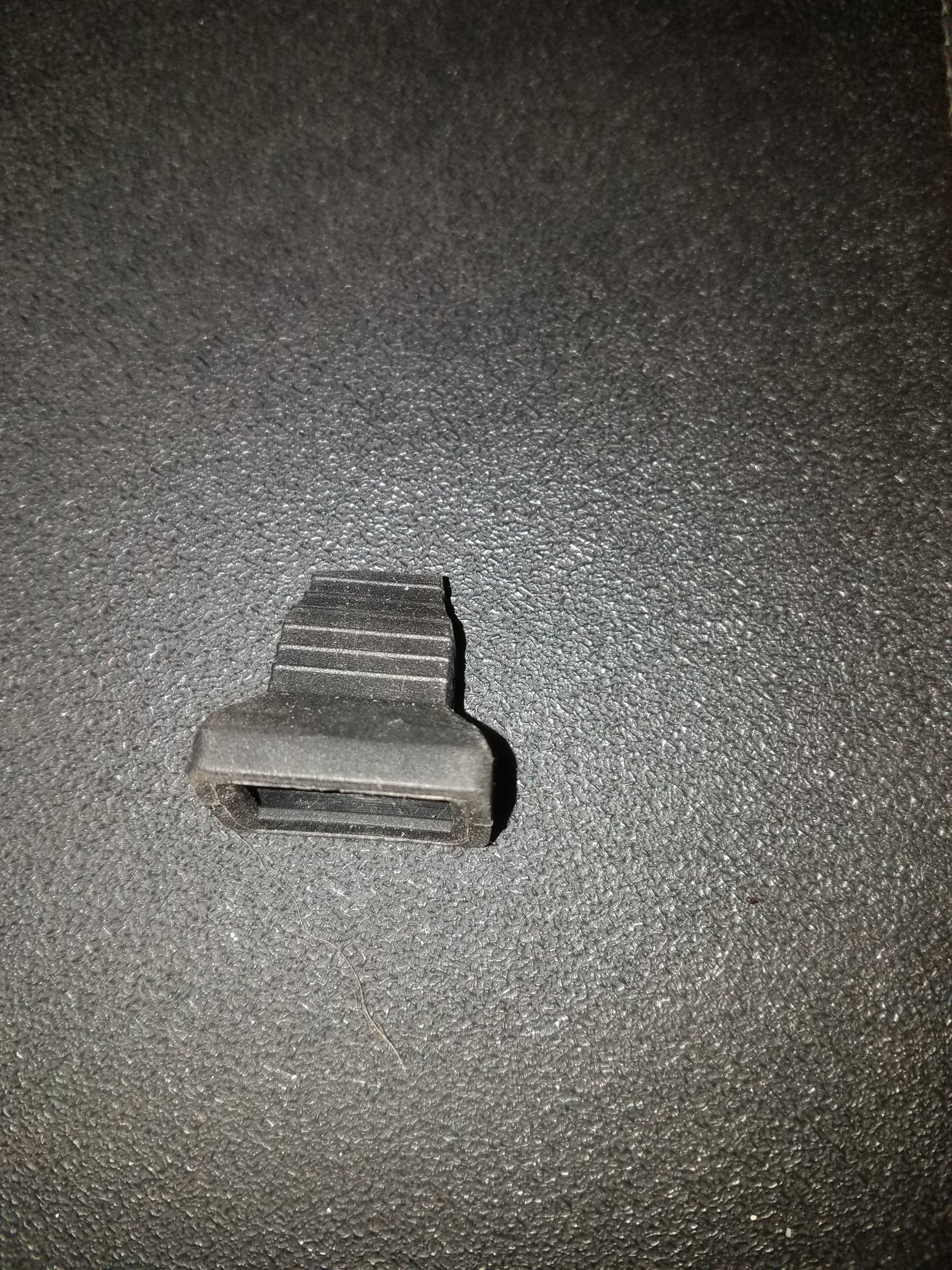

Habe diese.
Bei Regen das Gummiteil aufs Kabel und fertig, ist dicht...
Dss Handy liegt im Tankrucksack.
