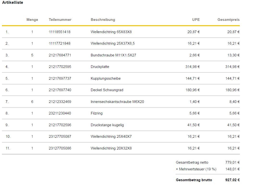

Warum ersetzt Du auch die Druckstange (falls schon kugelig)? Die unterliegt doch keinem nennenswerten Verschleiß, oder?
Meine Philosophie....wenn ich da schon Herzchirurgie betreibe, dann gleich "fast" alles. Einigen Berichten zu folge kann sich die Druckflächt, welche gegen die Druckplatte drückt, abnützen.

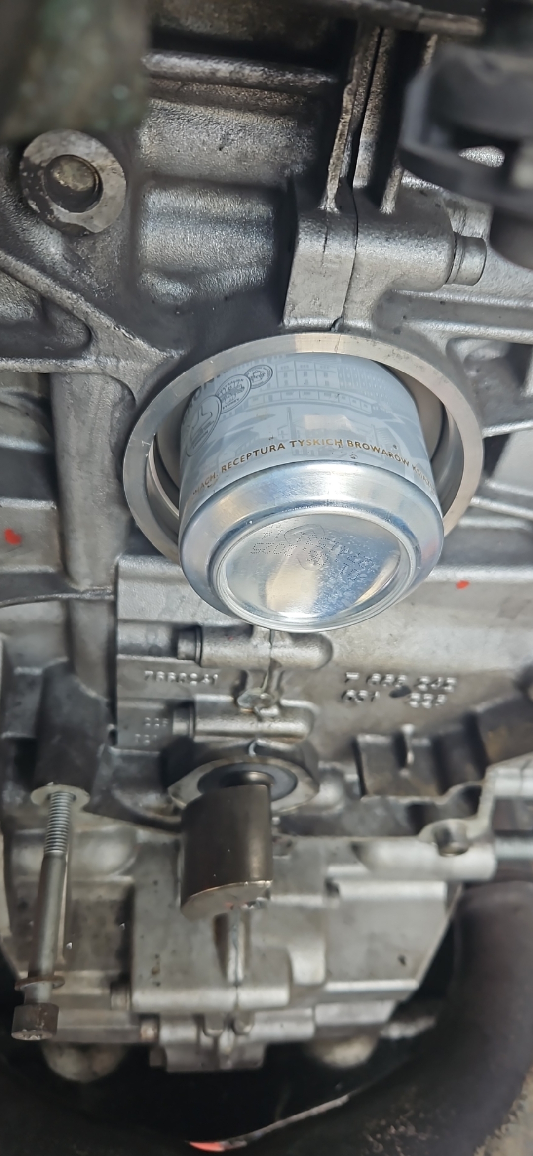

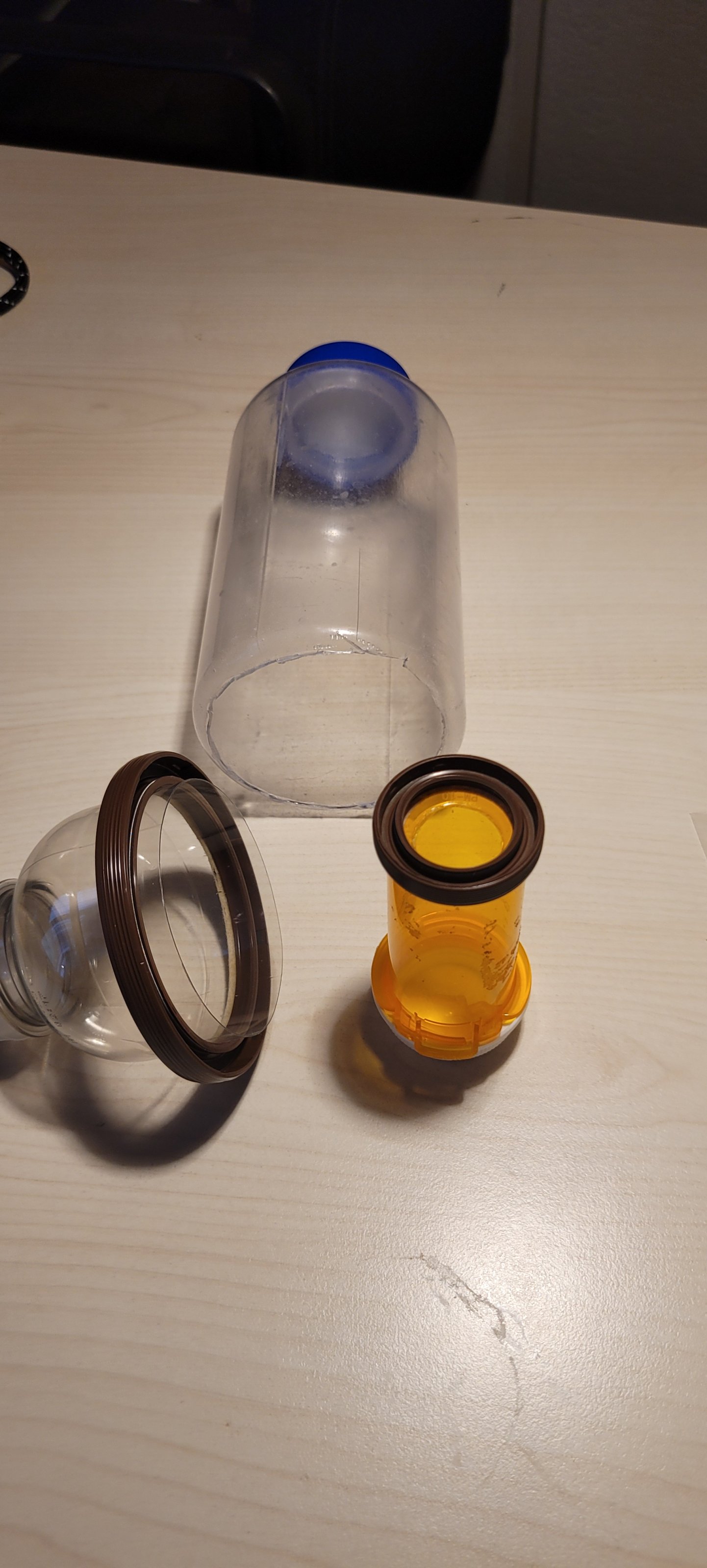

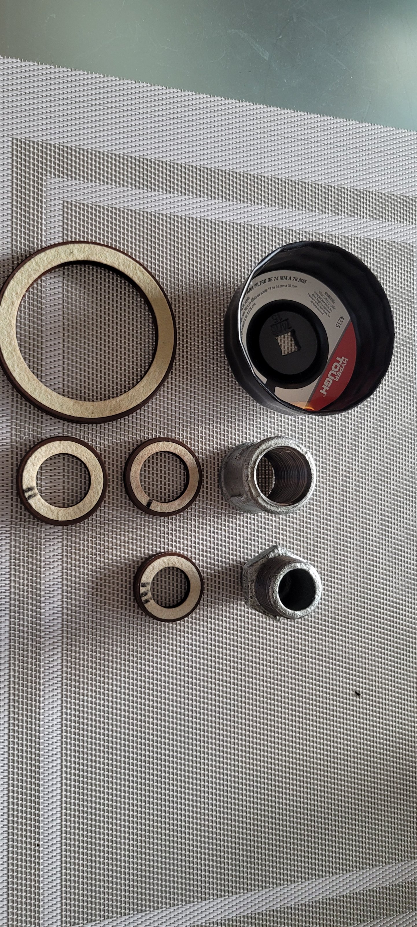

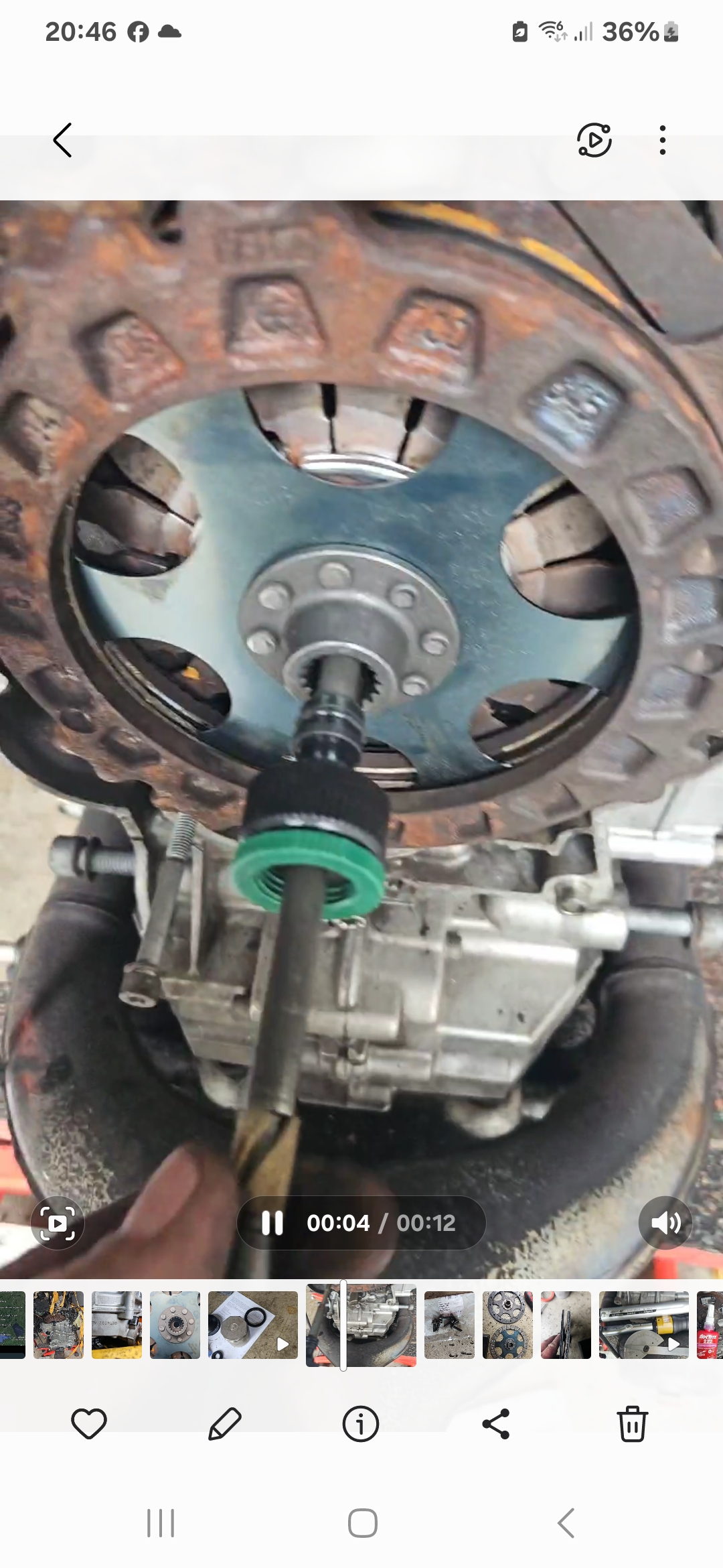

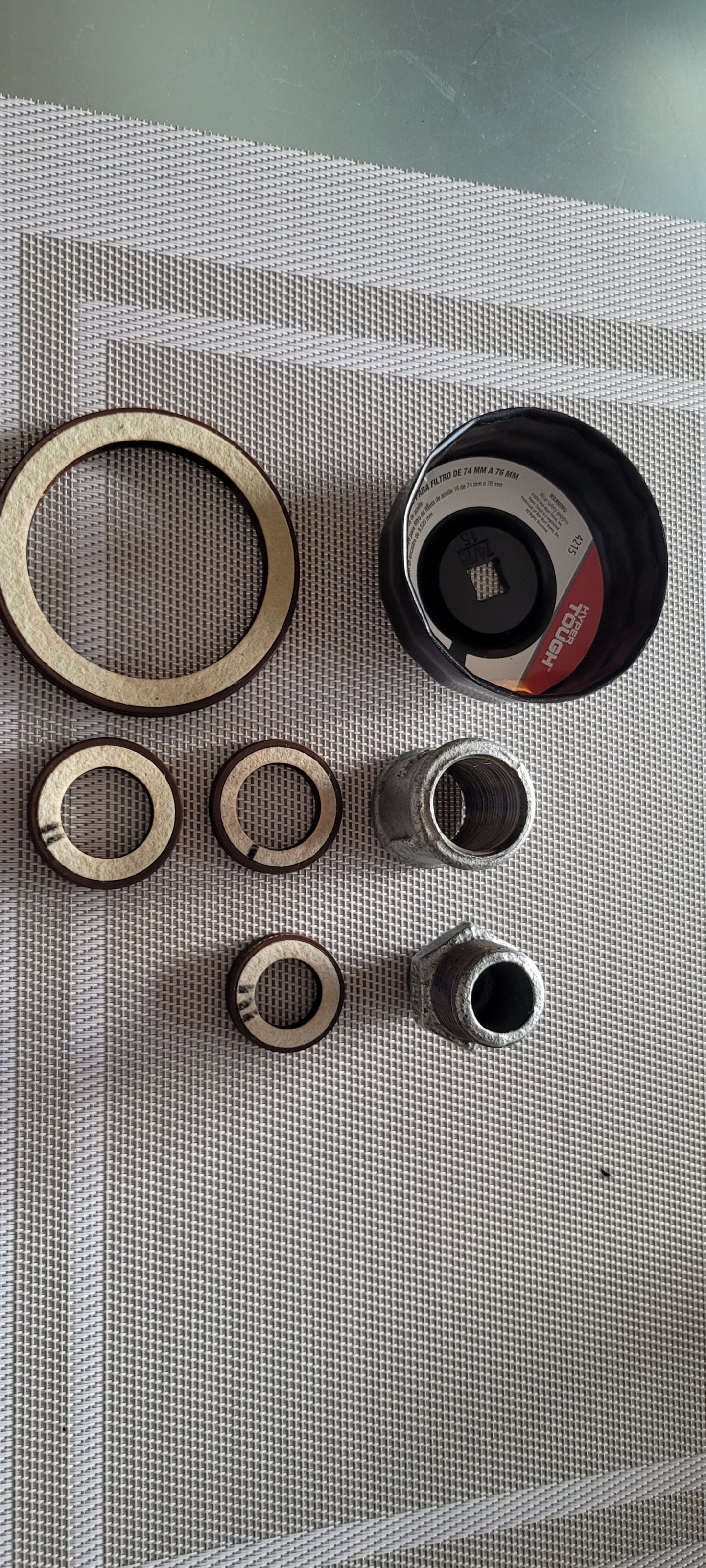

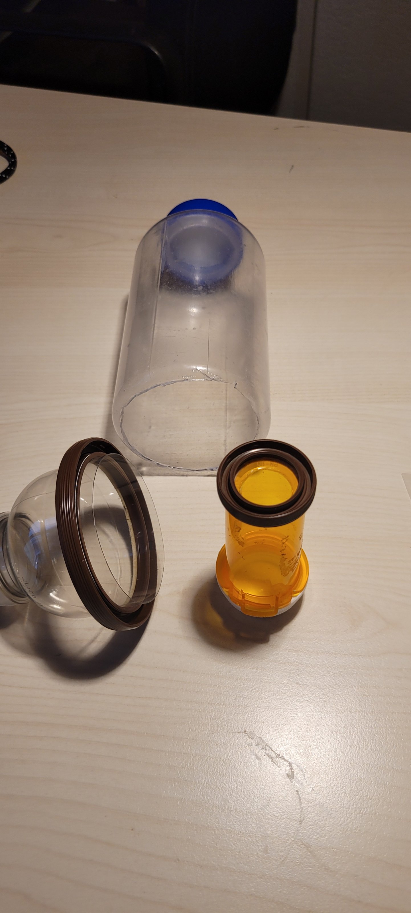

Zum Thema der Wellendichtungen und deren saubere, verkanntfreie Installation habe ich mir das folgende zusammengebastelt:
  • Eine Pet-Flasche (Vitamin Water) passt perfekt als Führung der Wellendichtung an der Kurbelwelle.
  • Eine grössere Vitamin Flasche passt als Treiber der Wellendichtung in das Gehäuse
  • Eine kleiner runder Medizin-Behälter passt als Treiber der übrigen Wellendichtungen am Getriebe und Ausgleichswelle.
Gibt es hier irgendwelche zusätzlichen Tips und Erfahrungen?

Da bin ich ja neugierig, ob Du die Wellendichtringe mit den Plastikflaschen reingedrückt bekommst.
Ich habe für so etwas bisher immer passende Rohrenden oder Nüsse zum Reintreiben genommen.
Gruß,
maxquer
Ja Nüsse hab ich auch. Die grössere "Vitamin" Flasche ist aus Hardplastik und sehr verwindungssteif. Wie du sagst...das wird spannend....

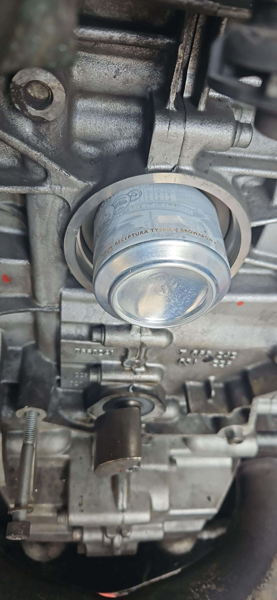

...und weiter gehts mit den Vorbereitungen. Hab mir das mit den Wellendichtungen nochmals überlegt und habe in meiner Toolbox und im Bauhaus doch viel bessere Optionen als Treiber gefunden. Ein alter Olfilter-Schlüssel passt genau auf die Wellendichtung am Kurbelwellenausgang und ein paar Rohr-Verbinder passen genau auf die anderen Wellendichtungen........das passt besser als die Plastik-Flaschen...

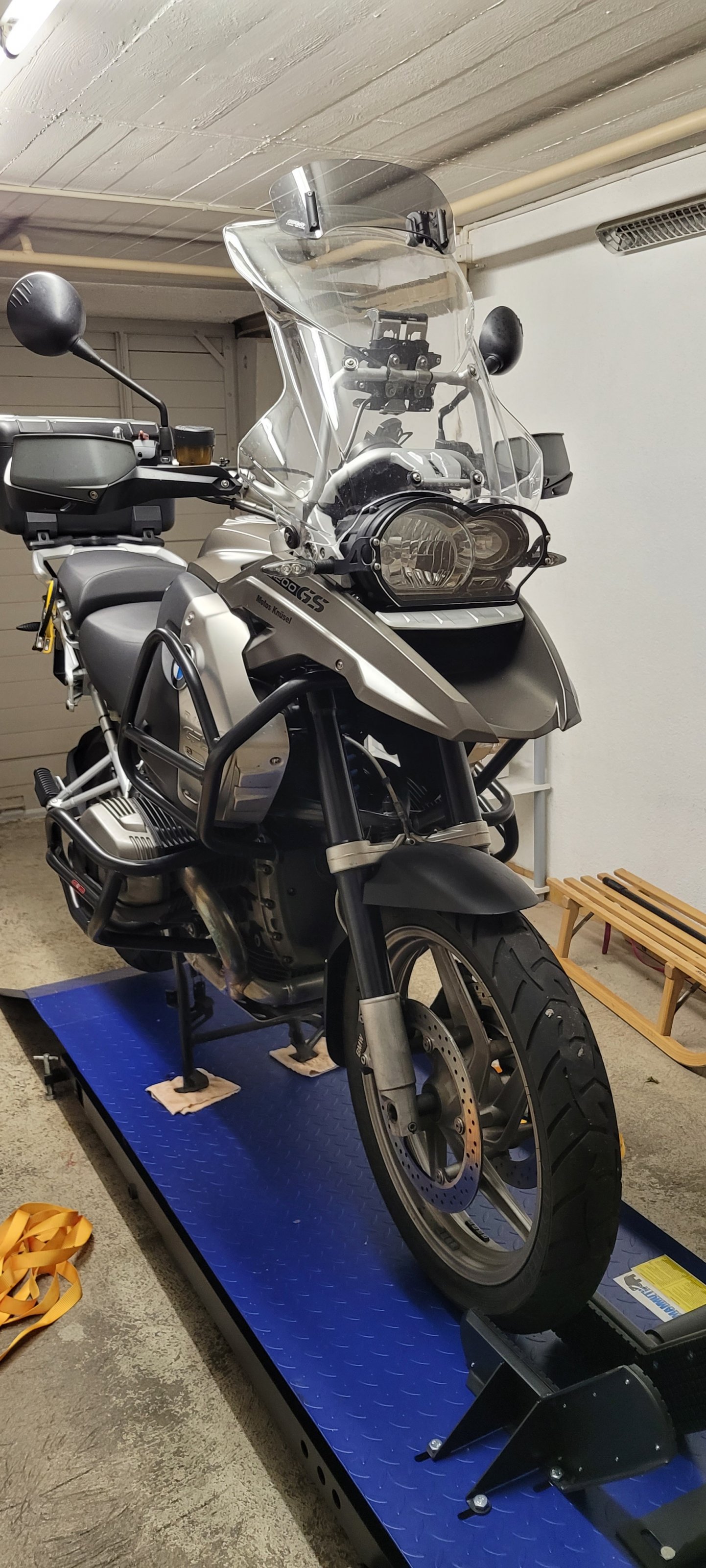

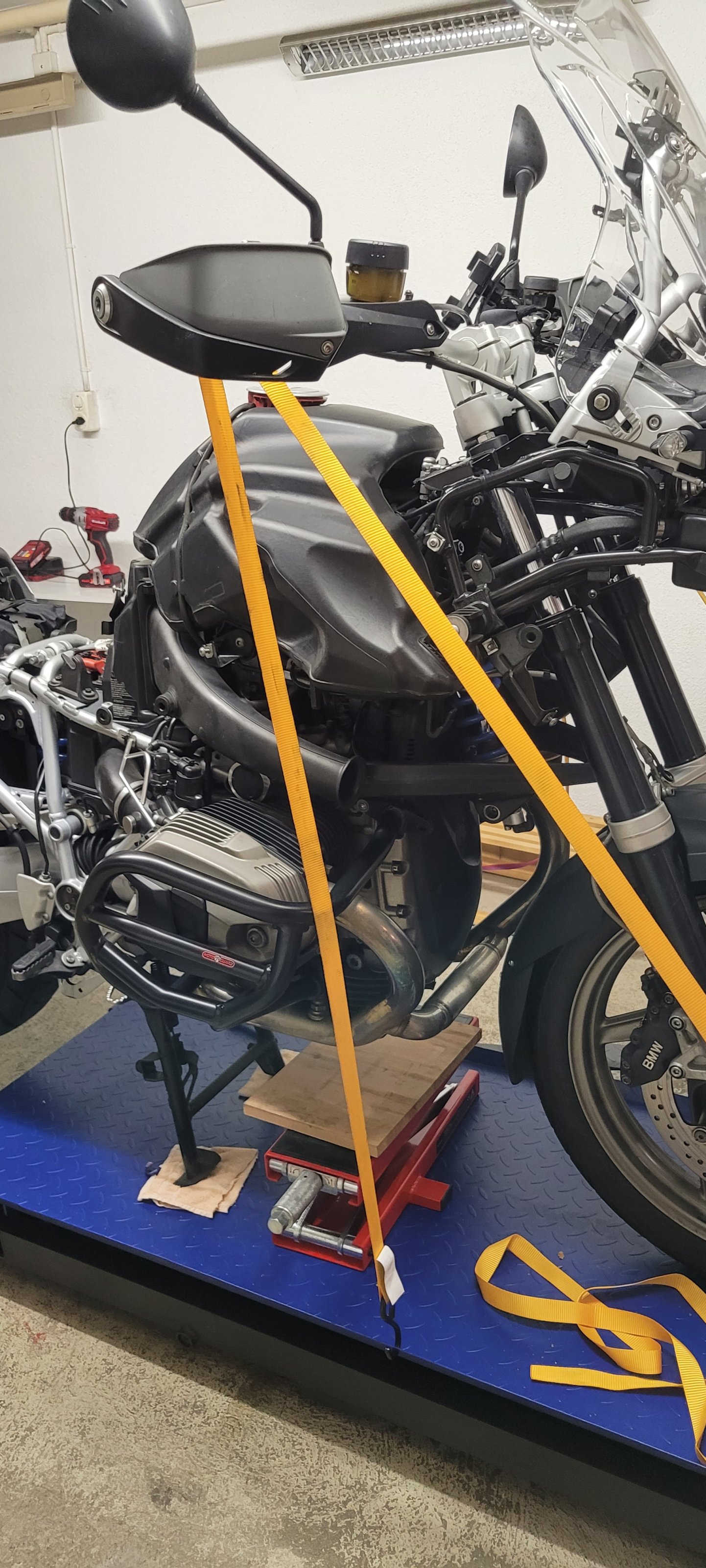

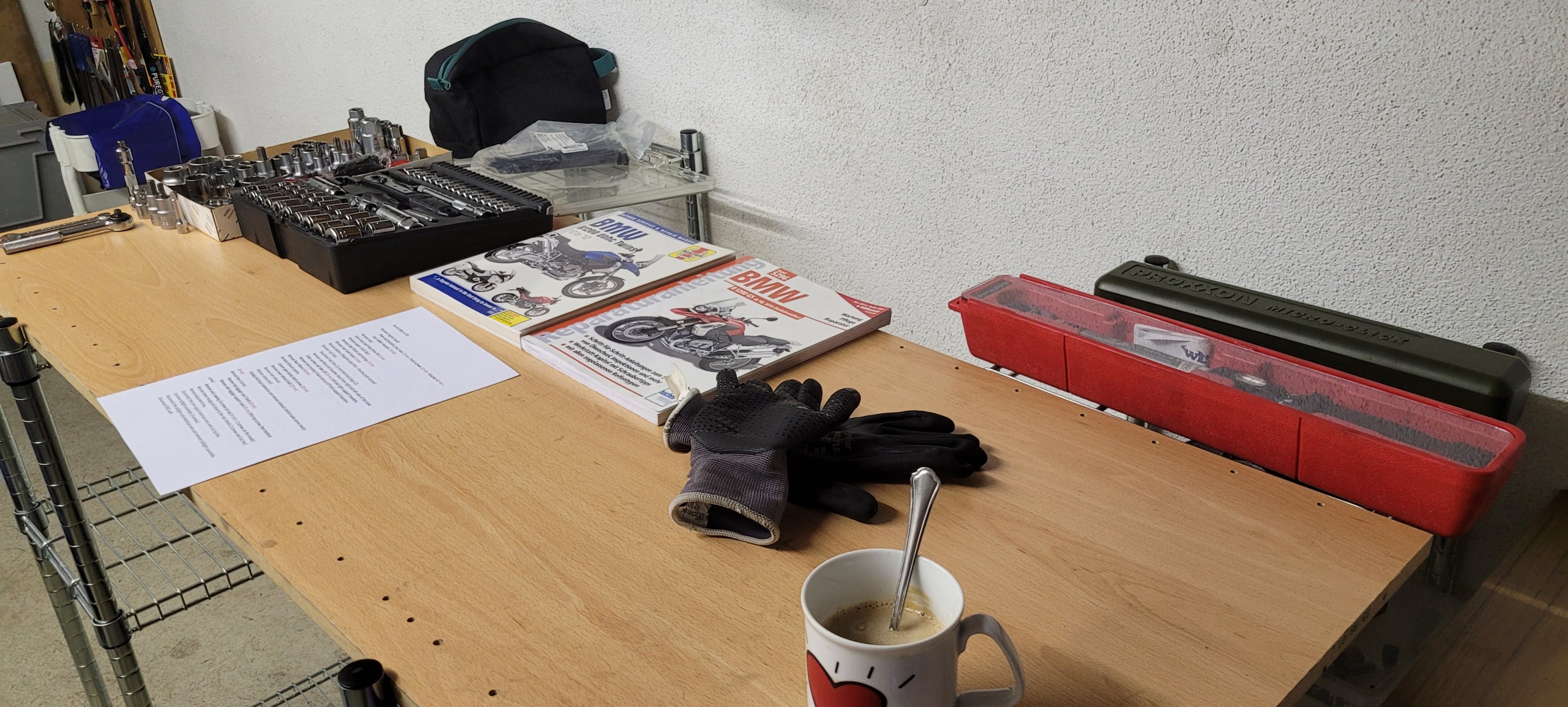

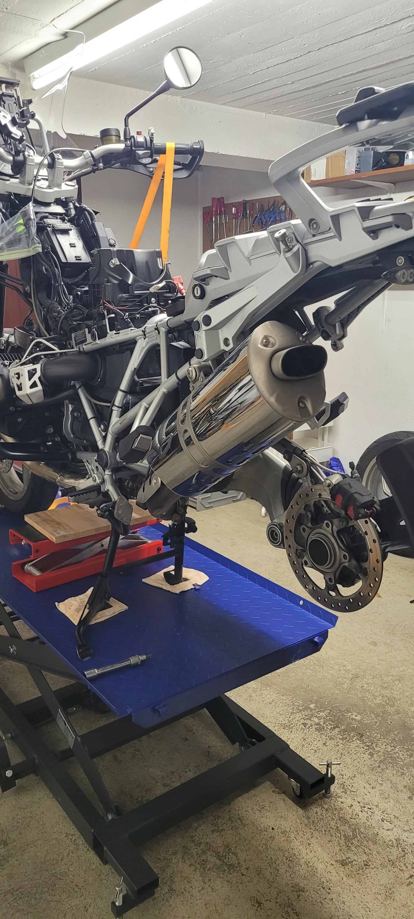

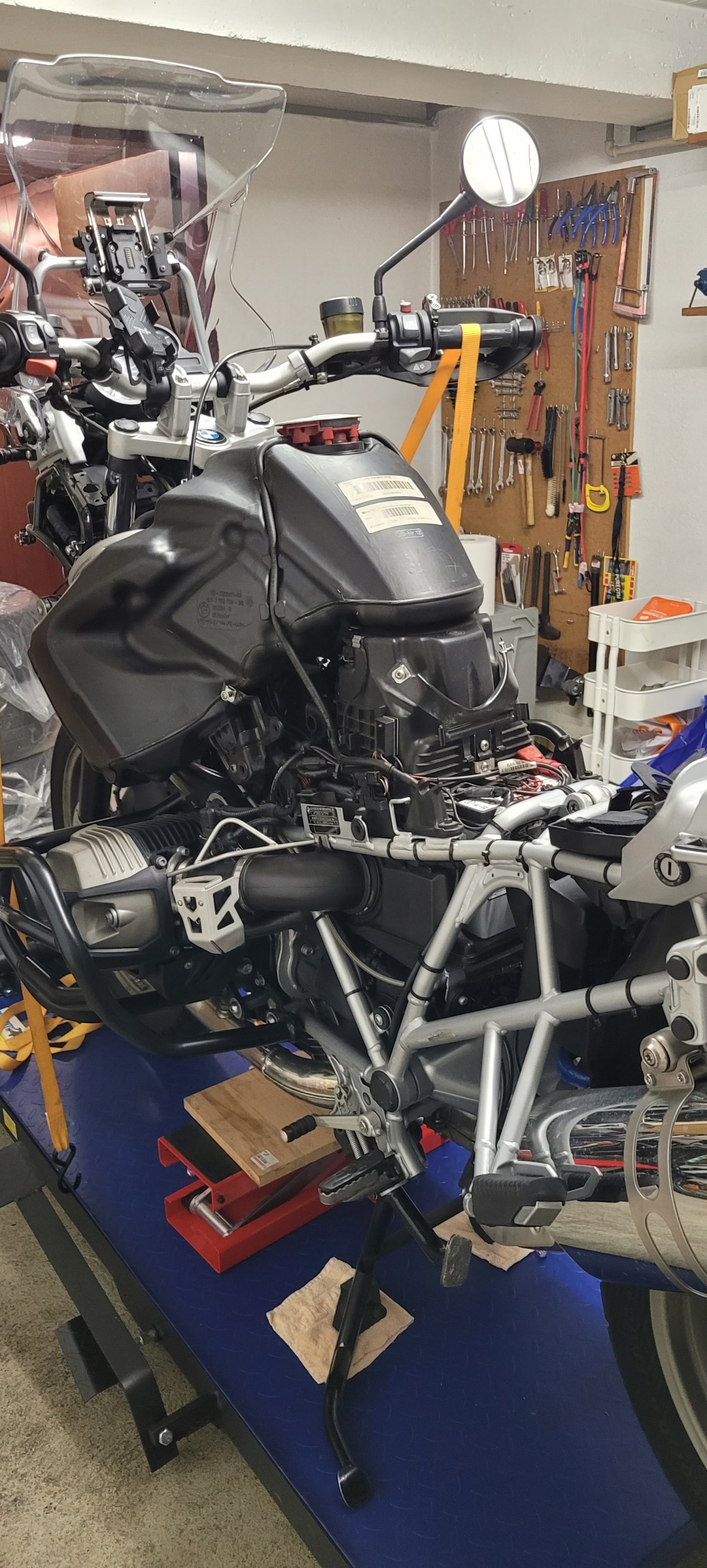

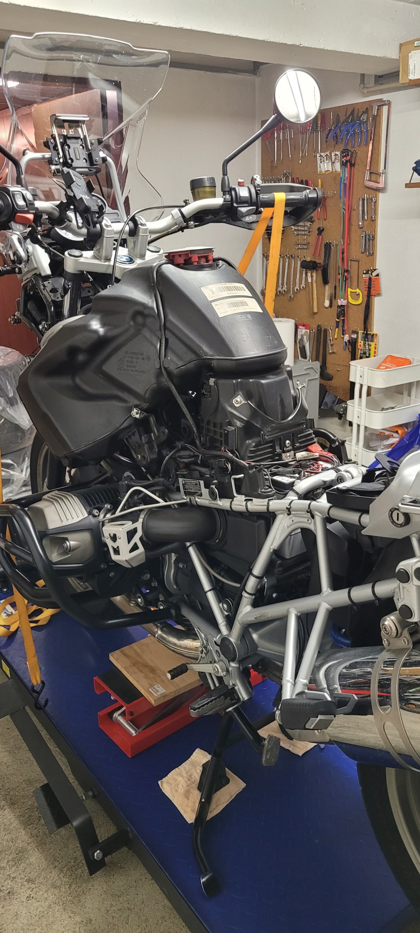

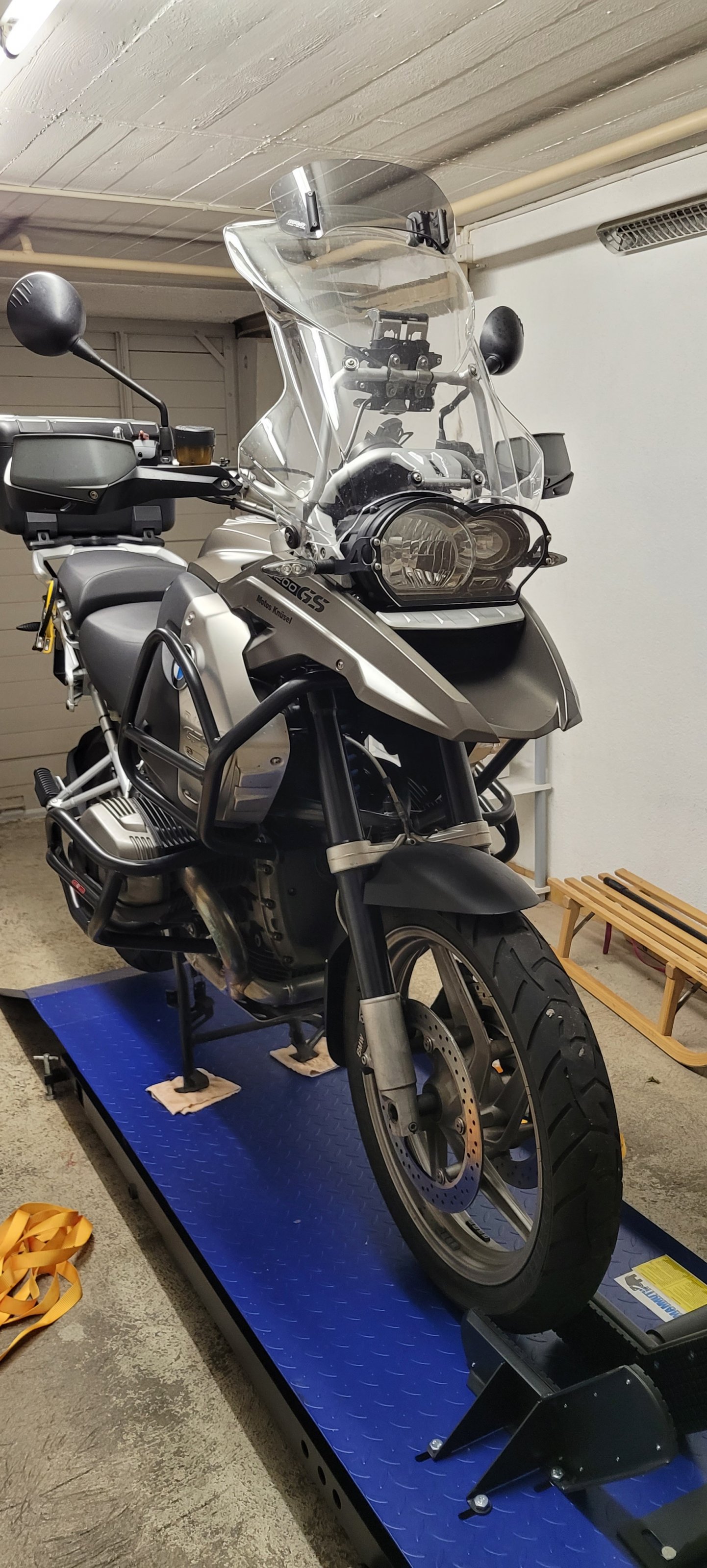

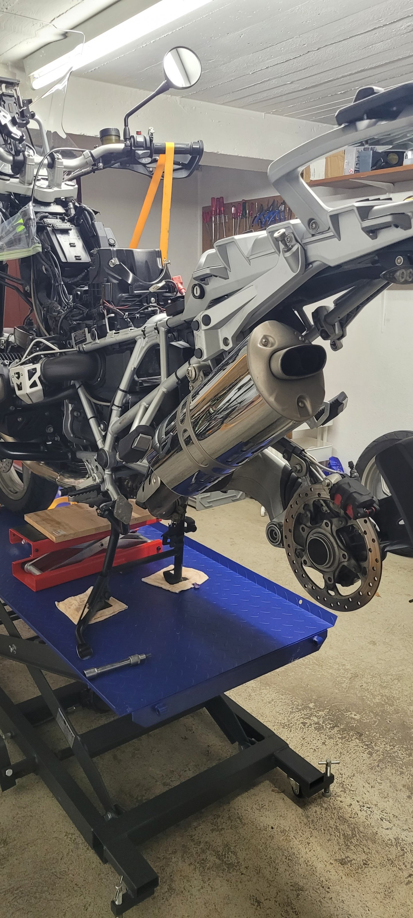

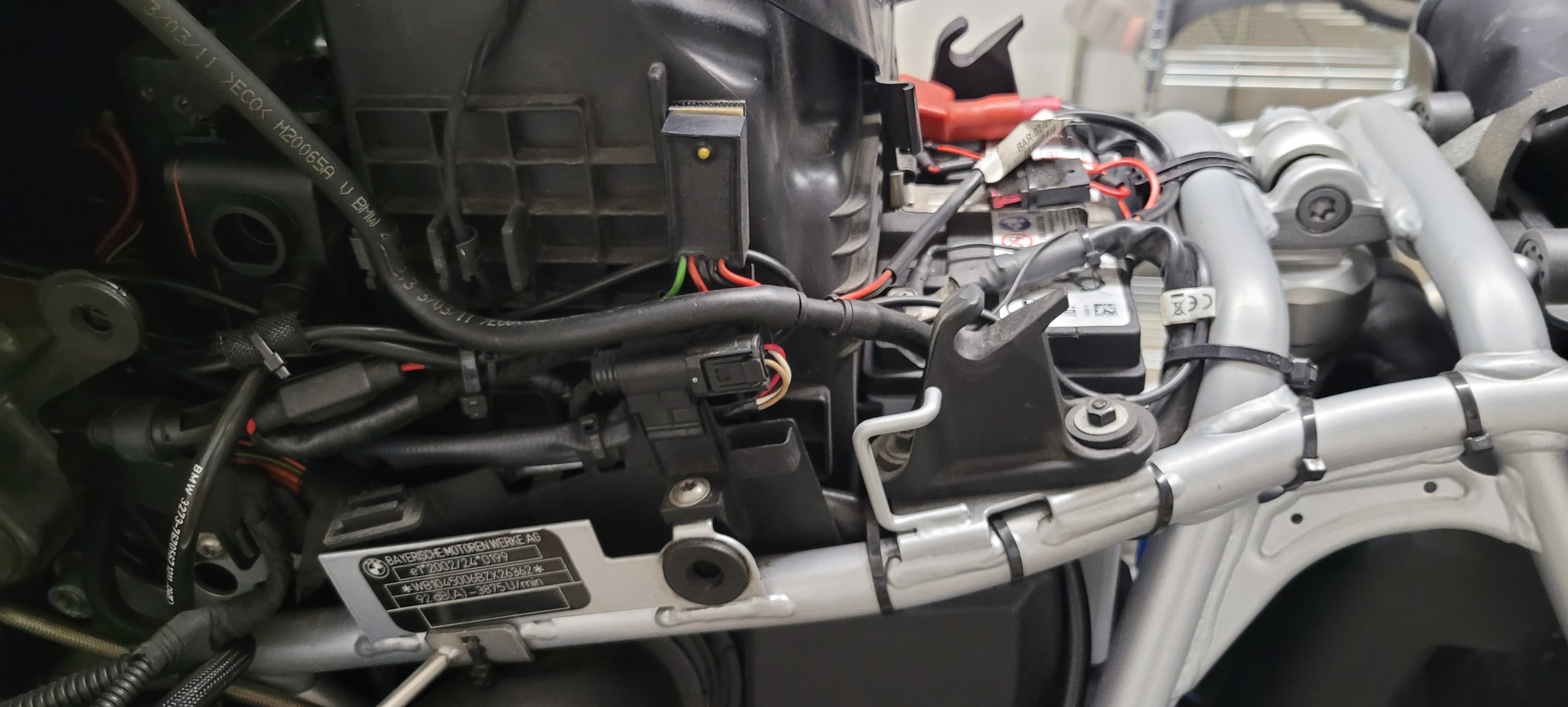

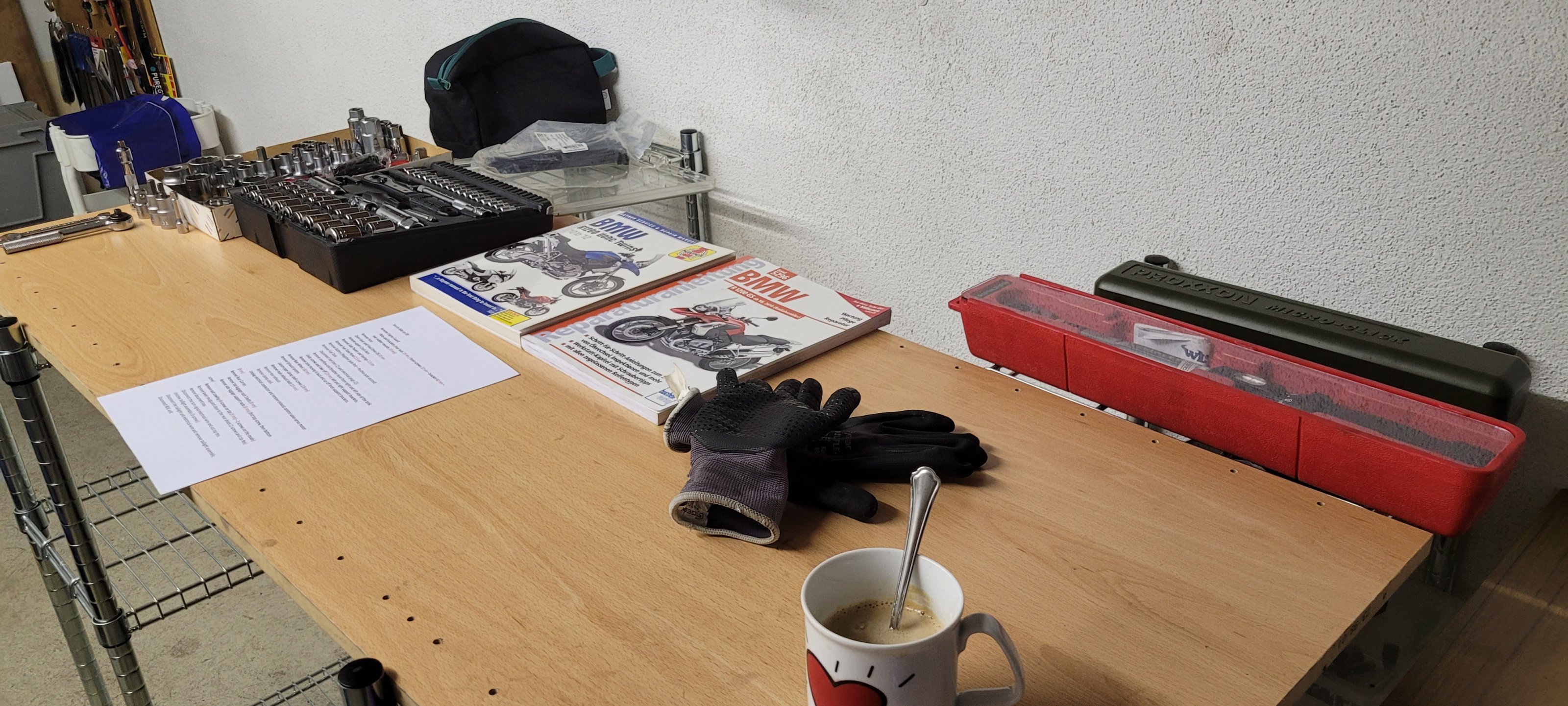

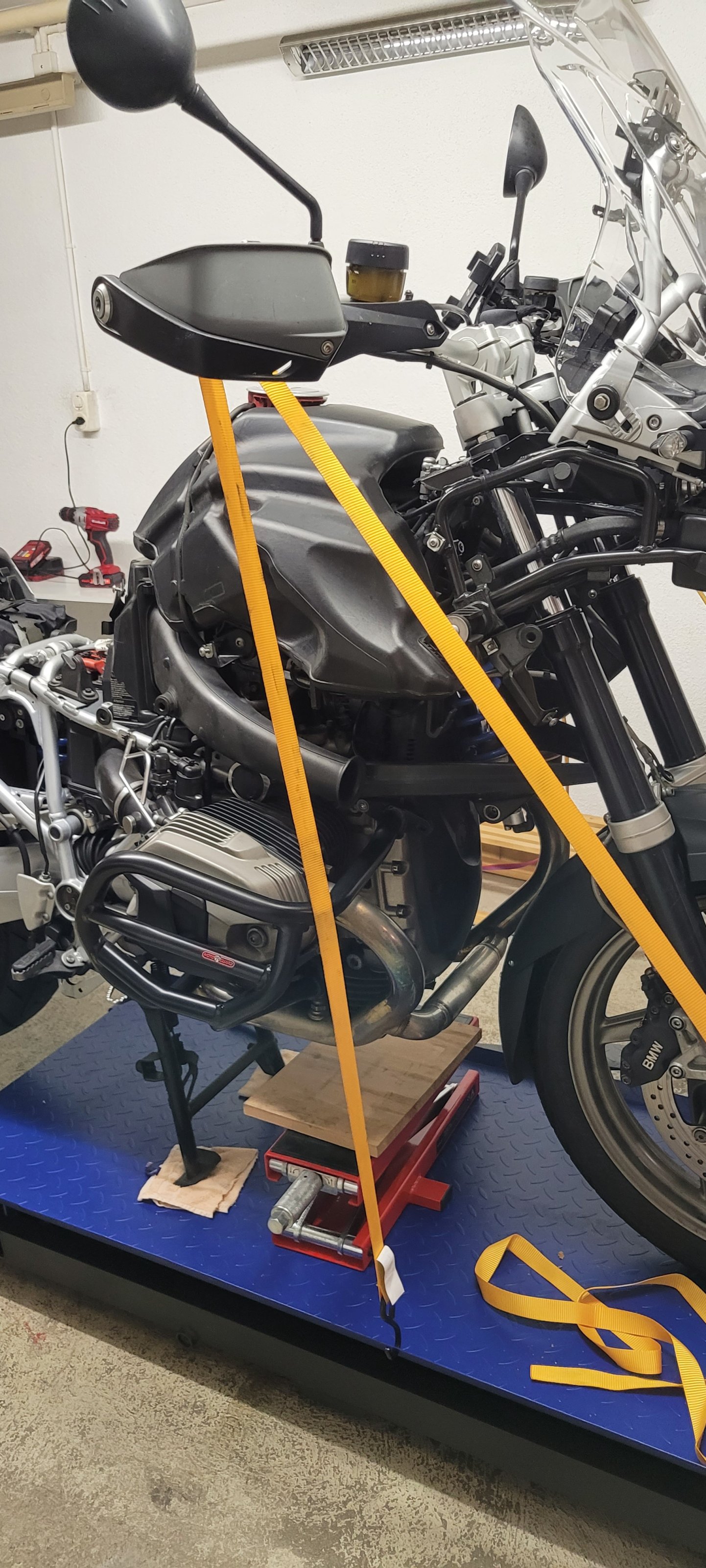

..und am Samstag gings los.....tools ready....manual ready....coffee ready.....
Teil 1:
Secure bike on lift
Remove Engine Guard
Remove Seat
Drain Gear and Final Drive Oil
Remove upper Crash Bars
Remove Side Panels and Fairings
Remove Fuel Tank Panel
...pause....

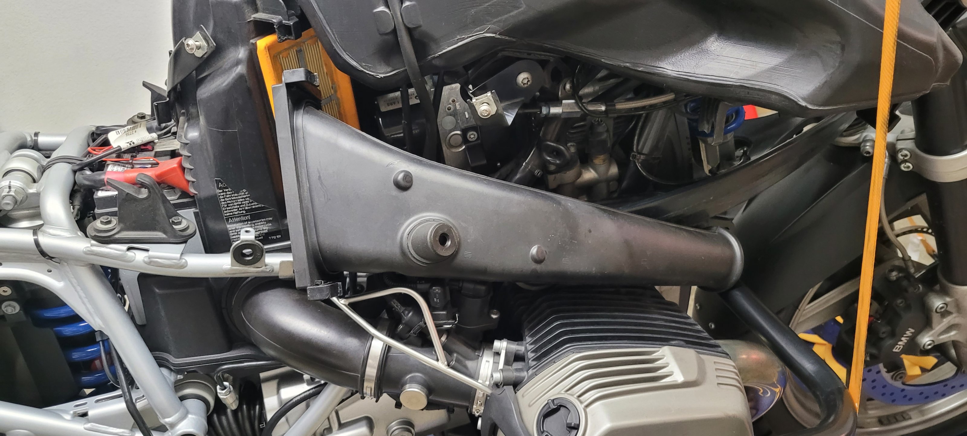

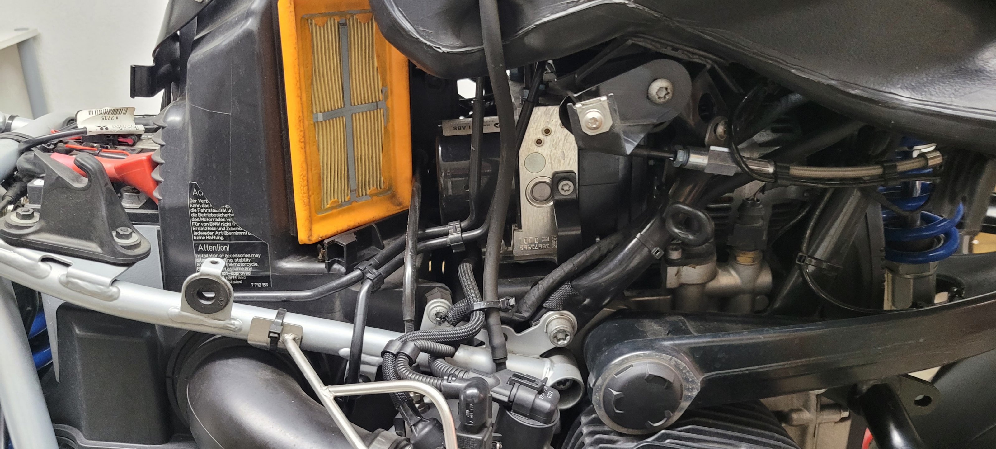

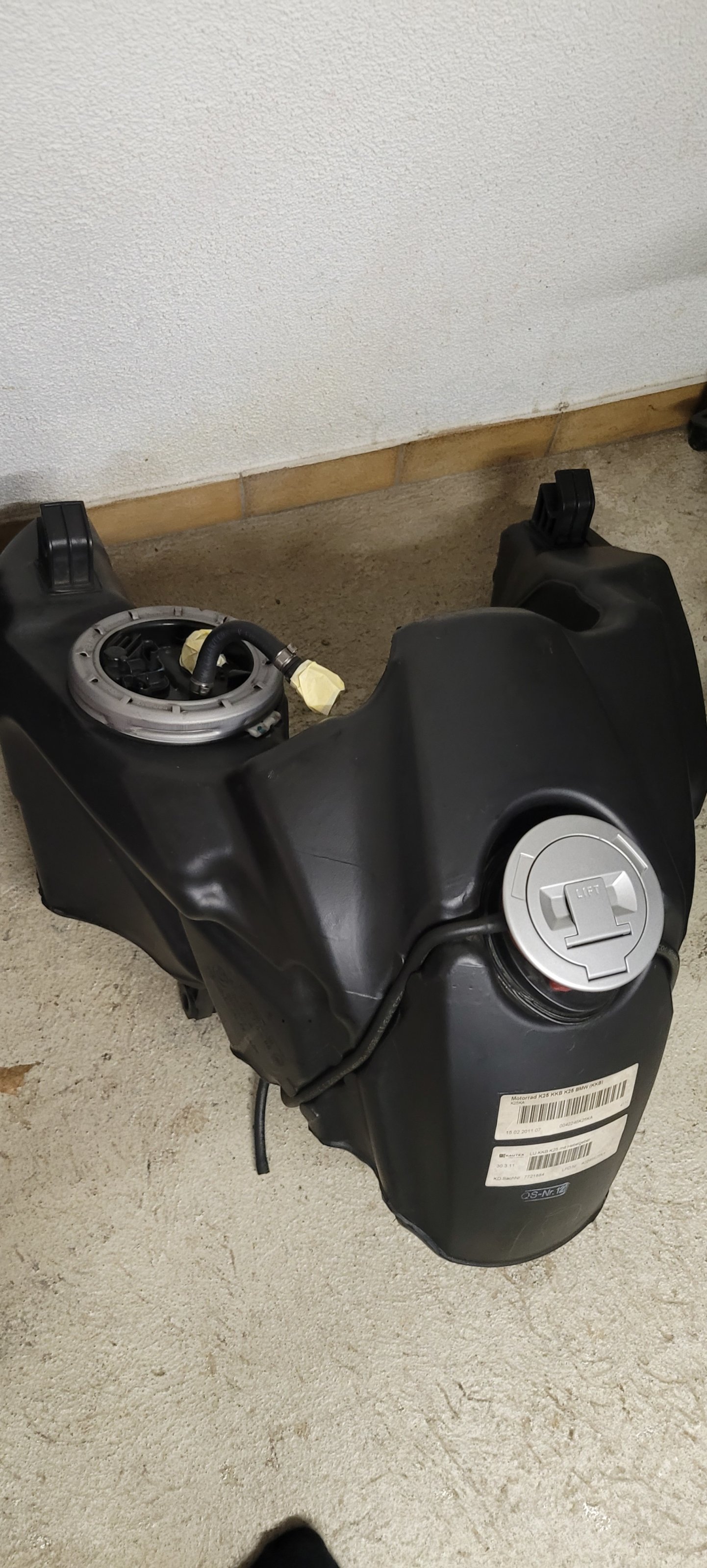

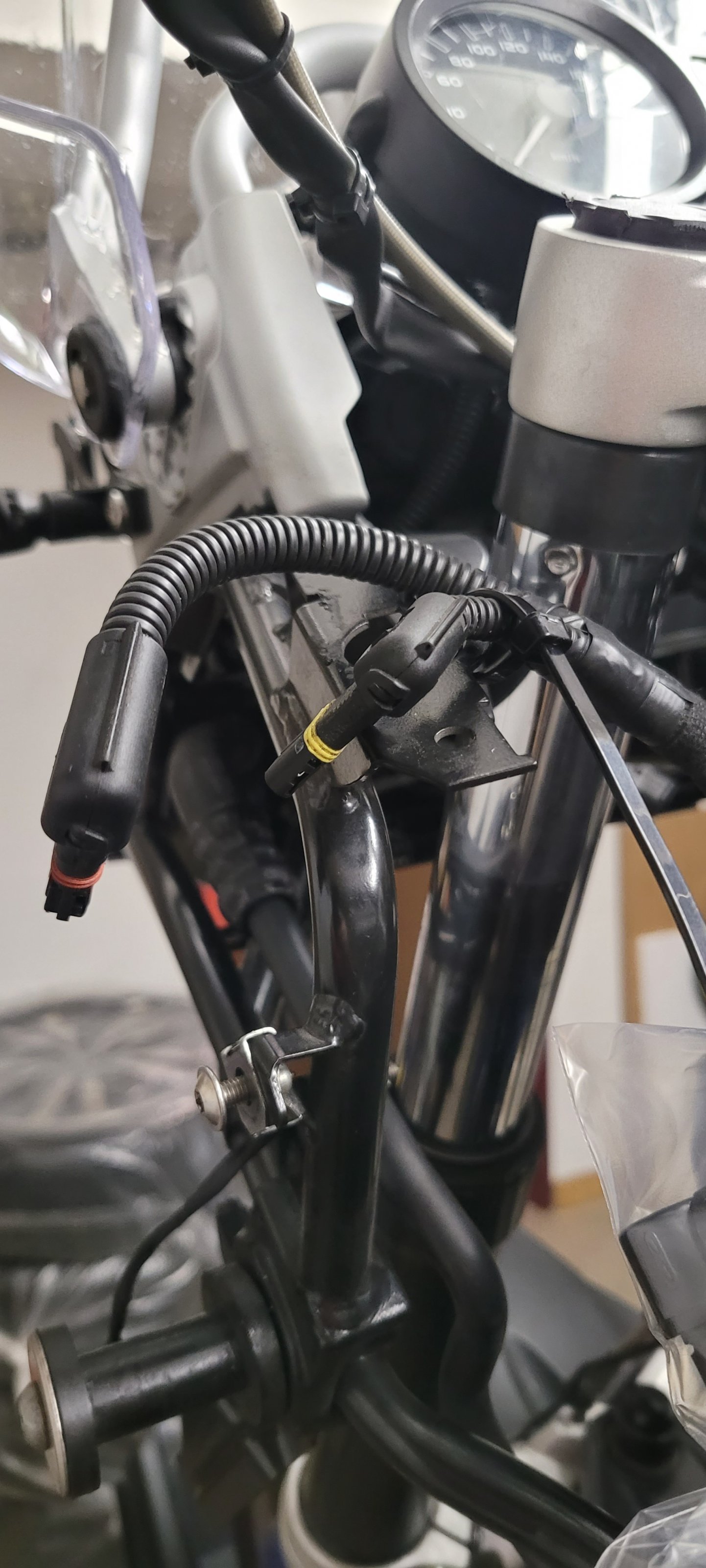

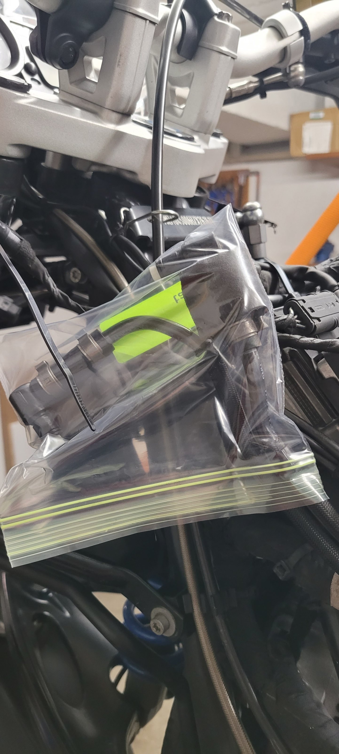

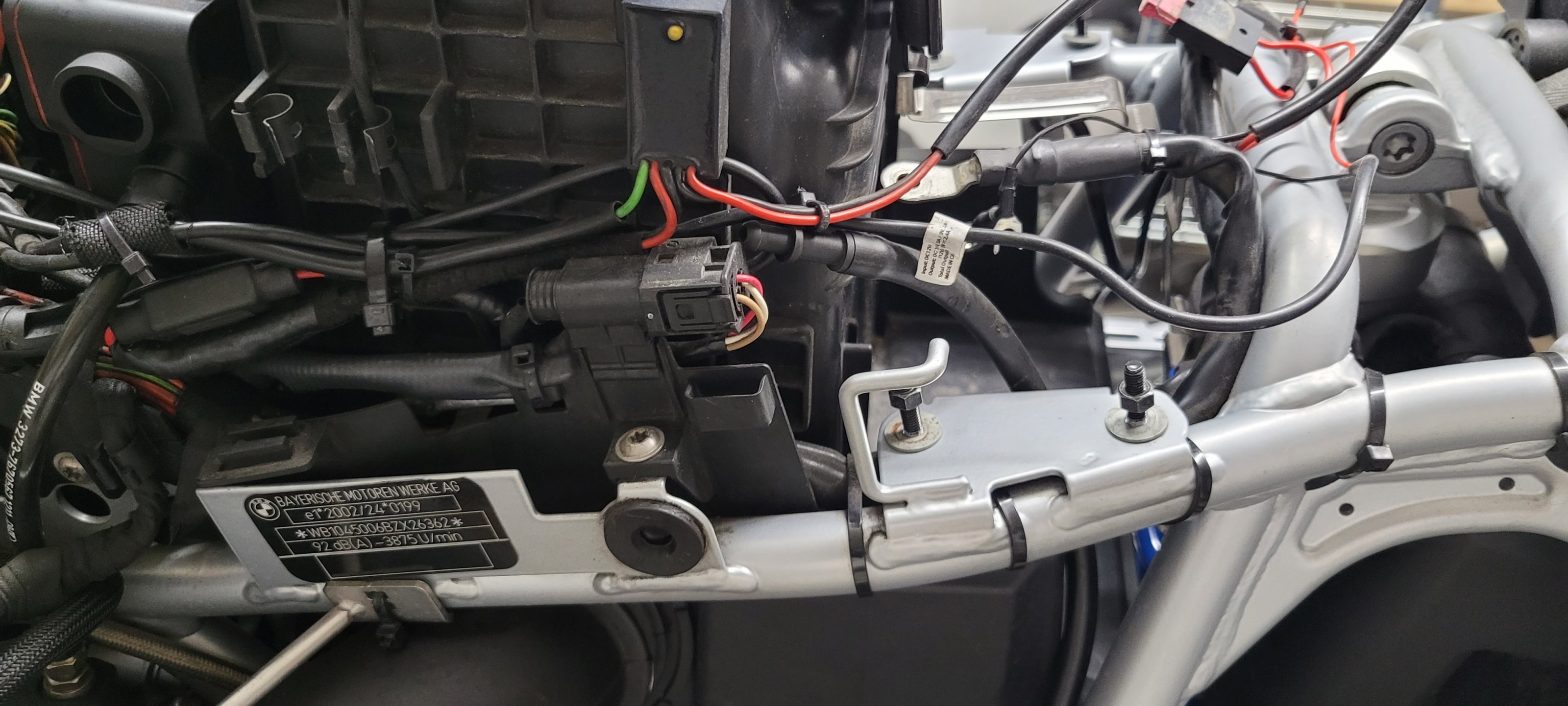

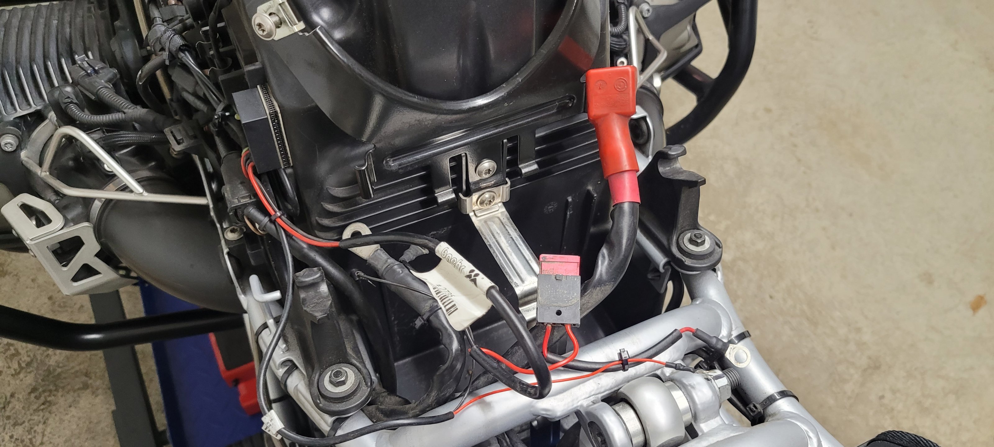

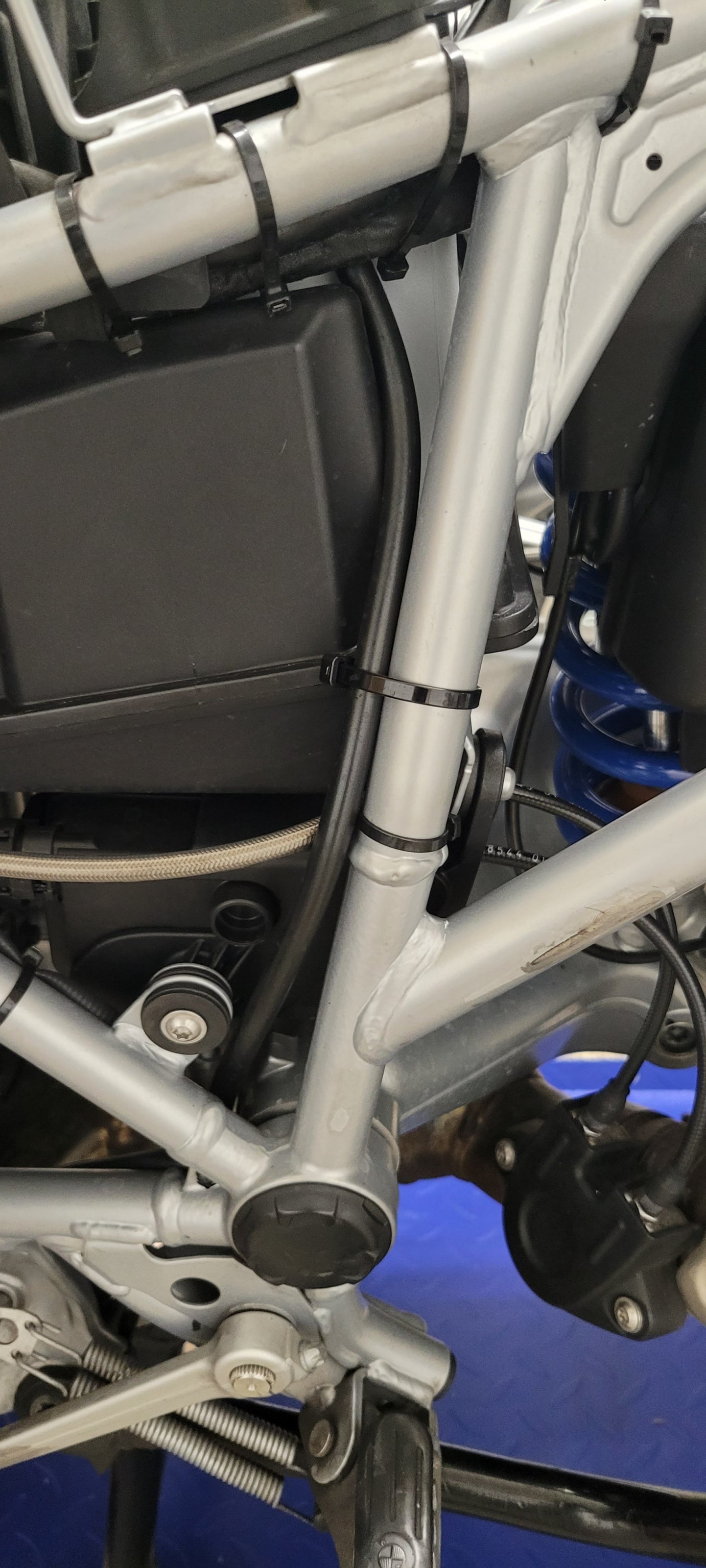

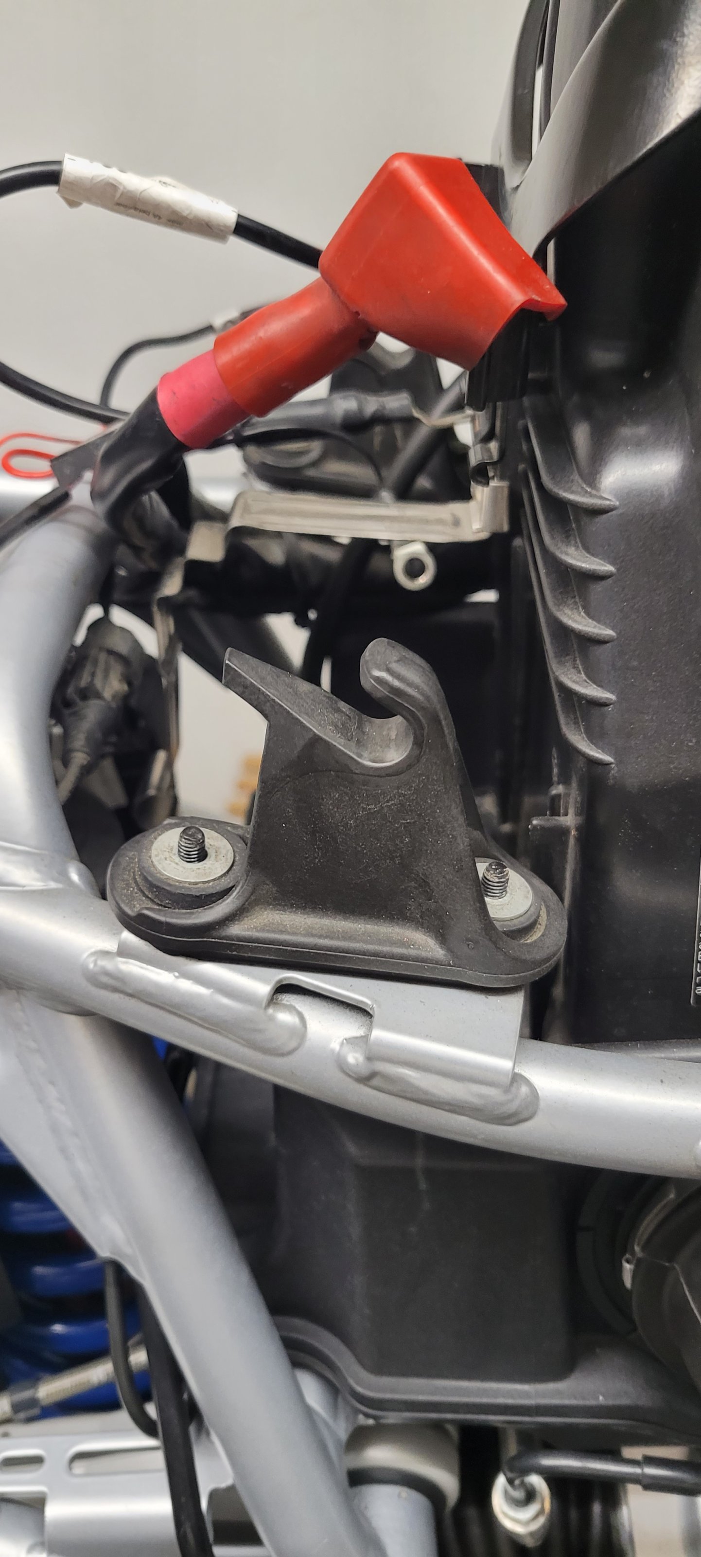

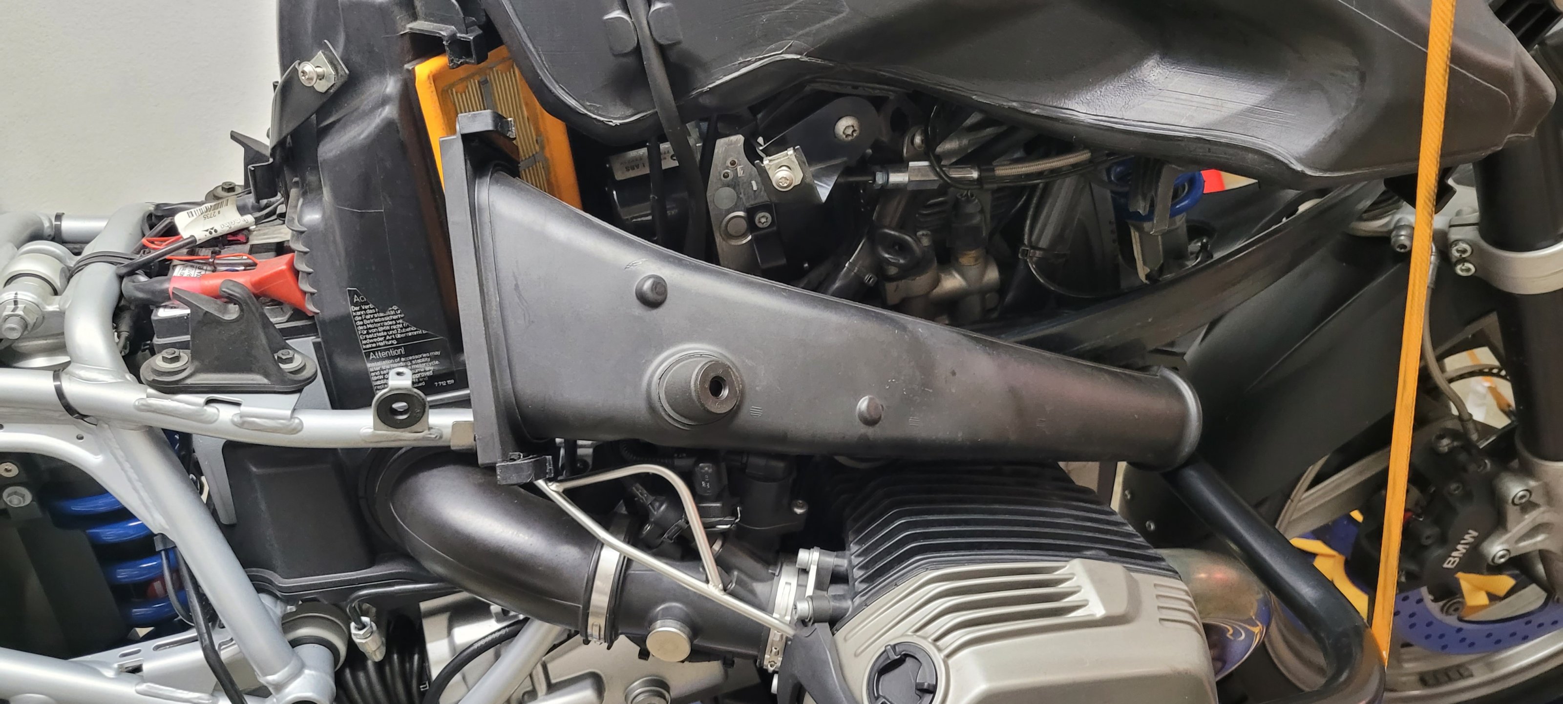

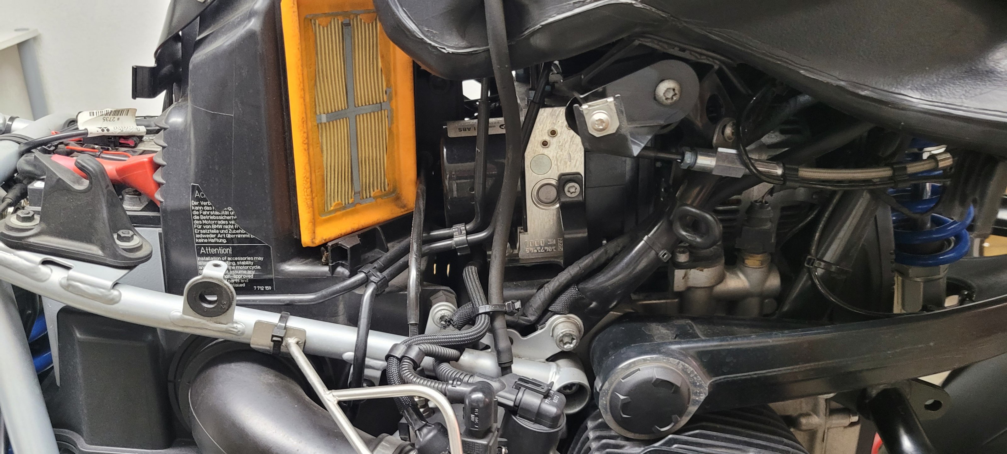

heute gings weiter...
Teil 2:

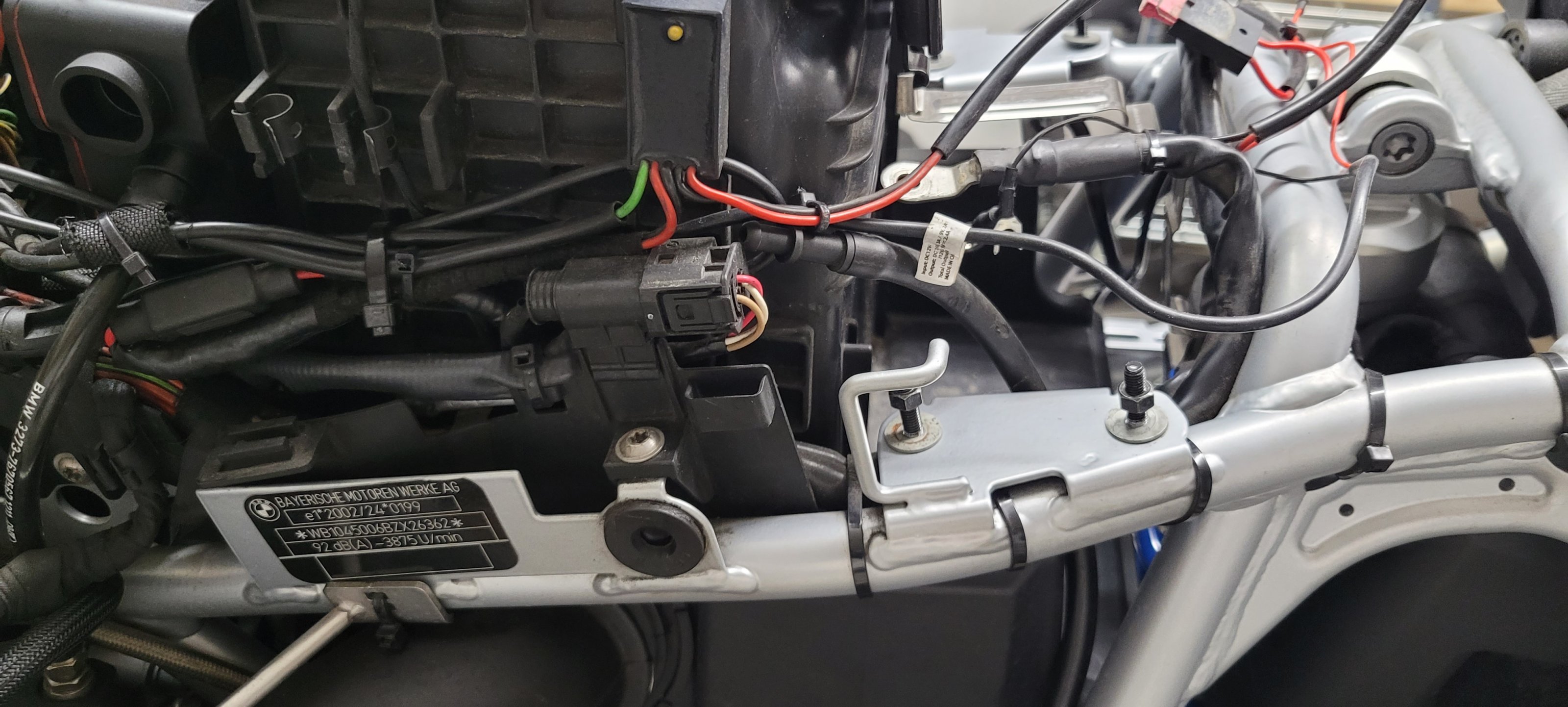

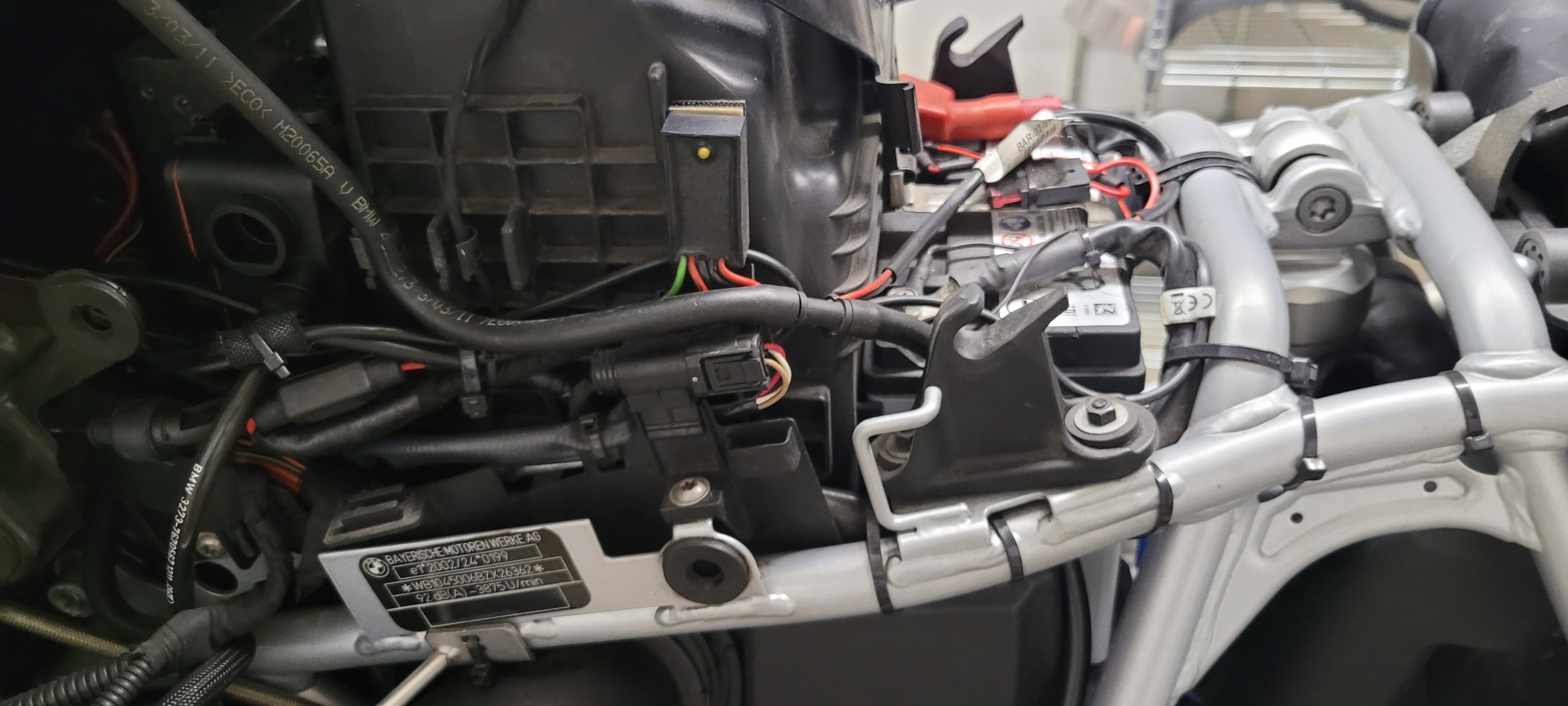

Schraube um Schraube kämpfen wir uns vor und zerlegen das deutsche enigeering Monster. Jedes Teil und jede Schraube wird gesäubert, inspiziert und bestaunt.
Kann ja nur noch Wochen dauern....hahaha....Spass muss sein!!
..und hier wieder der English Kurs:

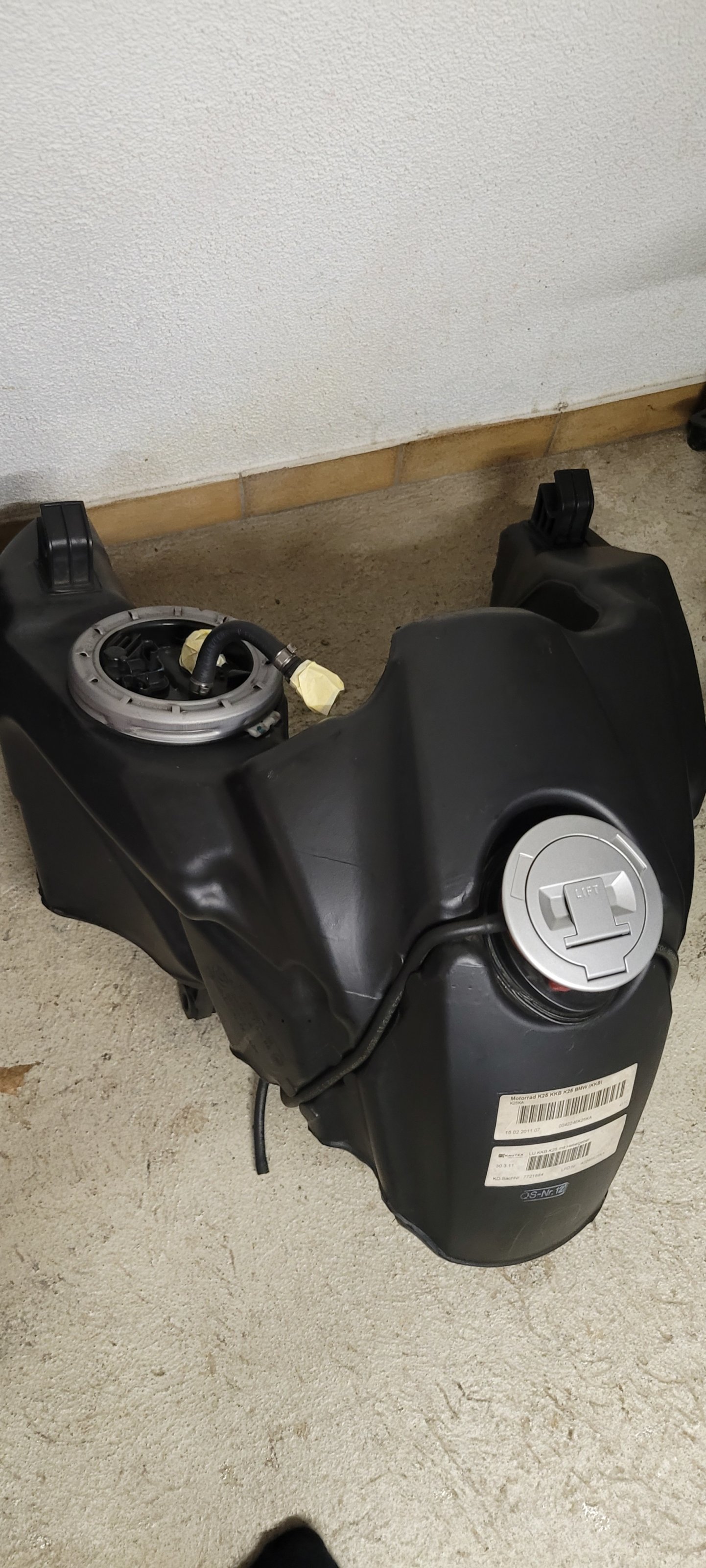

Remove air intake nozzle
Remove Fuel Tank
  • Disconnect fuel lines (2) and electrical plugs (2).
  • Remove overflow and breather hose from right and left side of the tank.
  • Undo screws and take off (19 nm) left and right support brackets.
  • Remove tank moving it back and up off front support brackets.

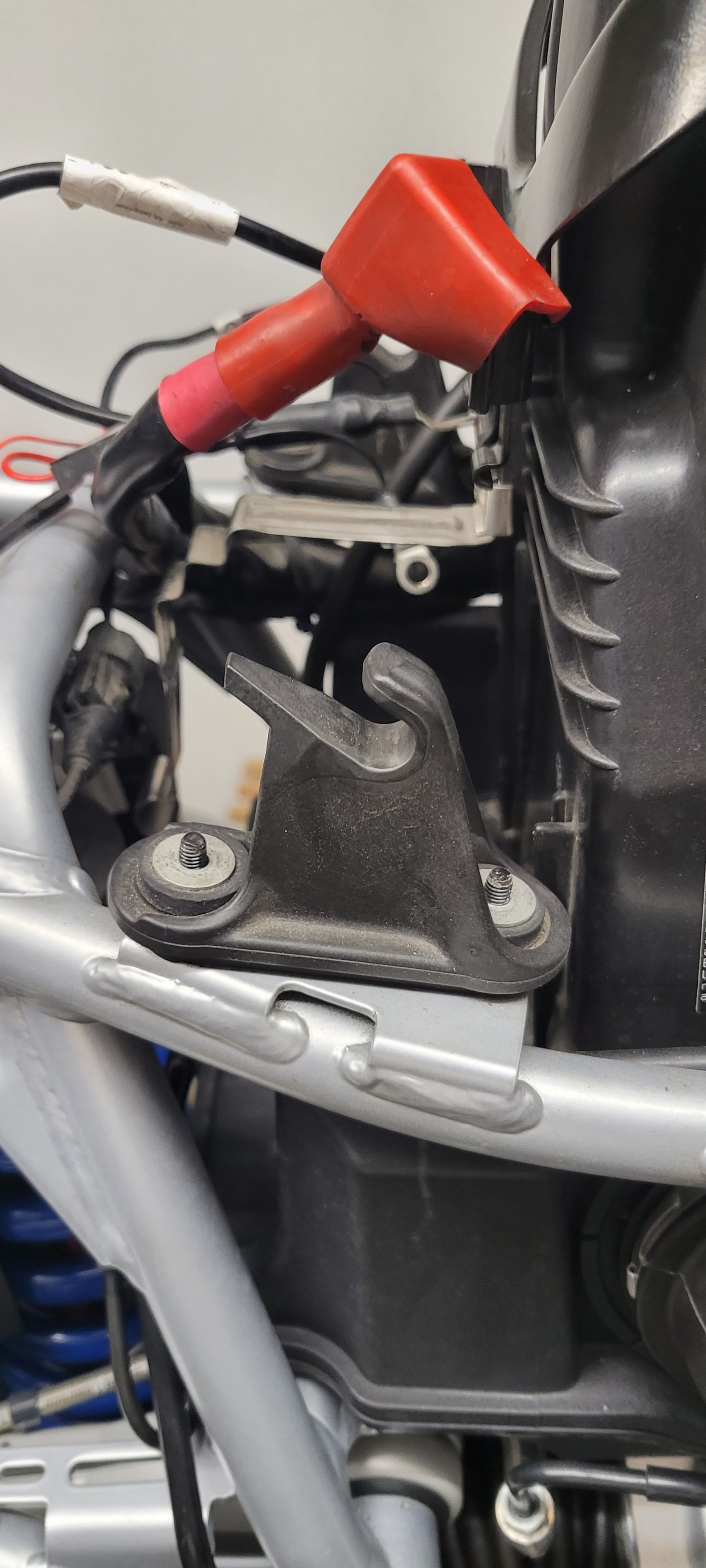

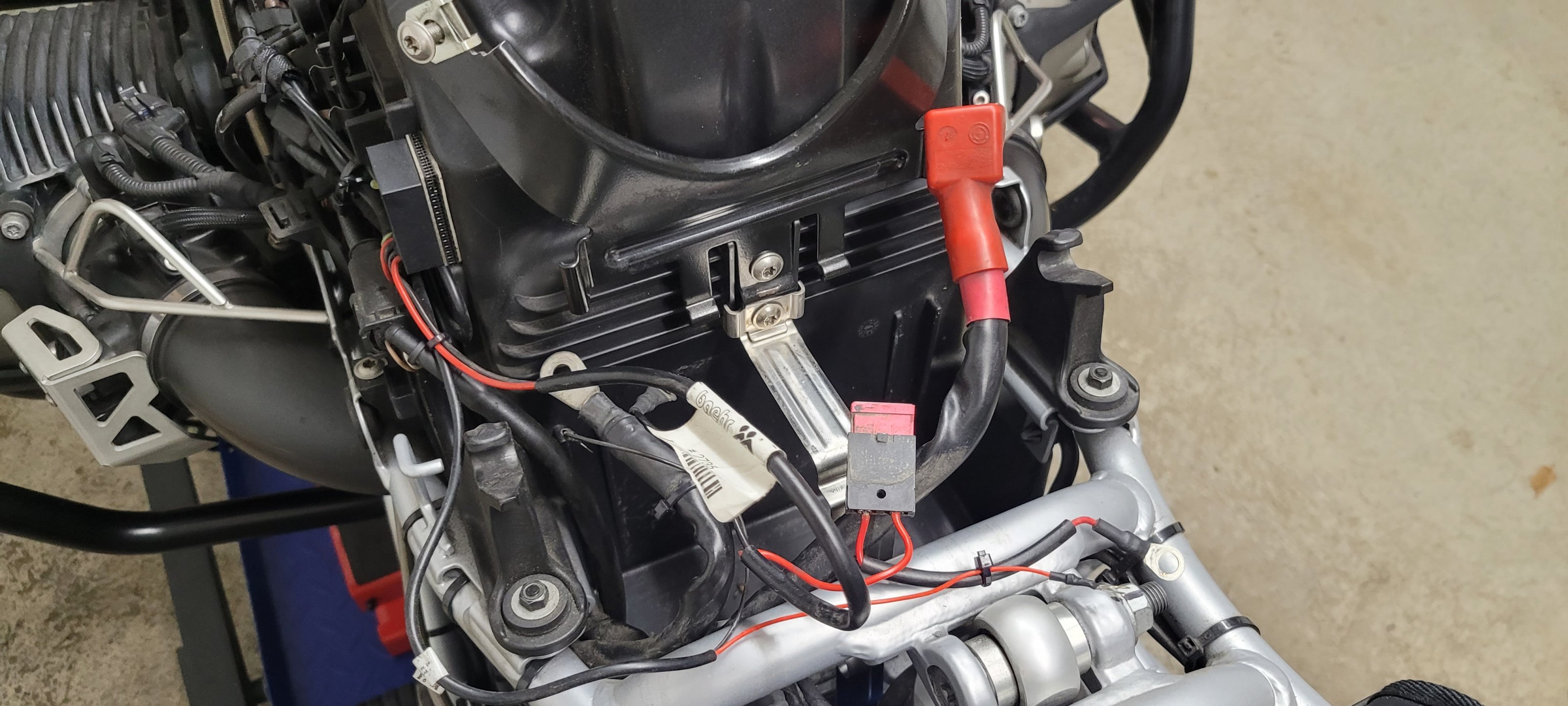

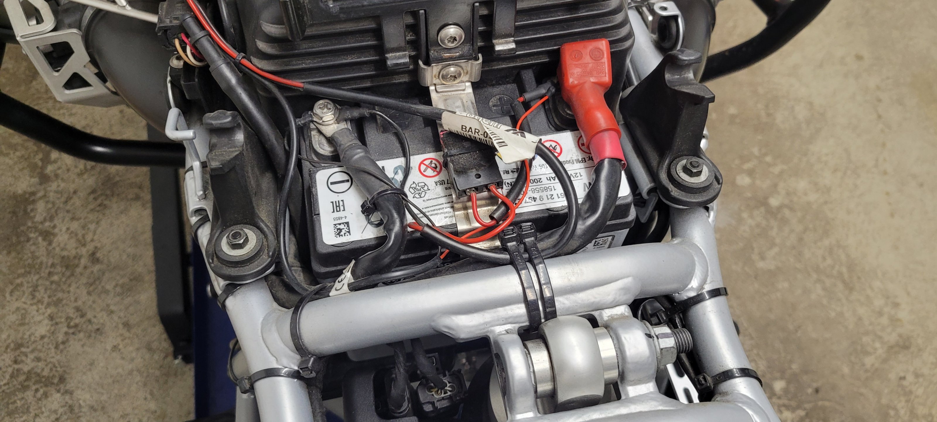

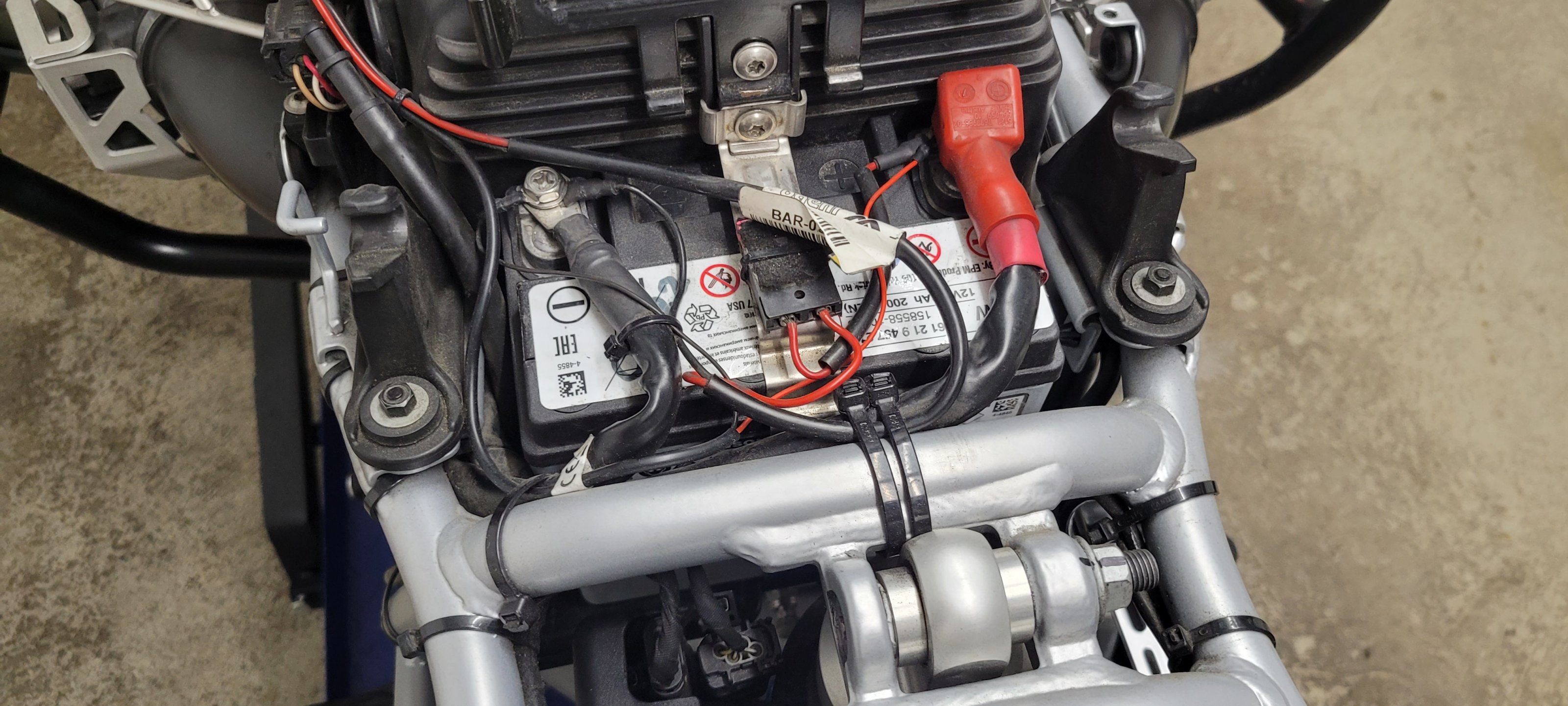

Remove Battery (Negative pole first – Positive pole second)
- Move power cable from the battery to left side along the frame
Remove seat support brackets
Remove Rear Wheel (60 nm)

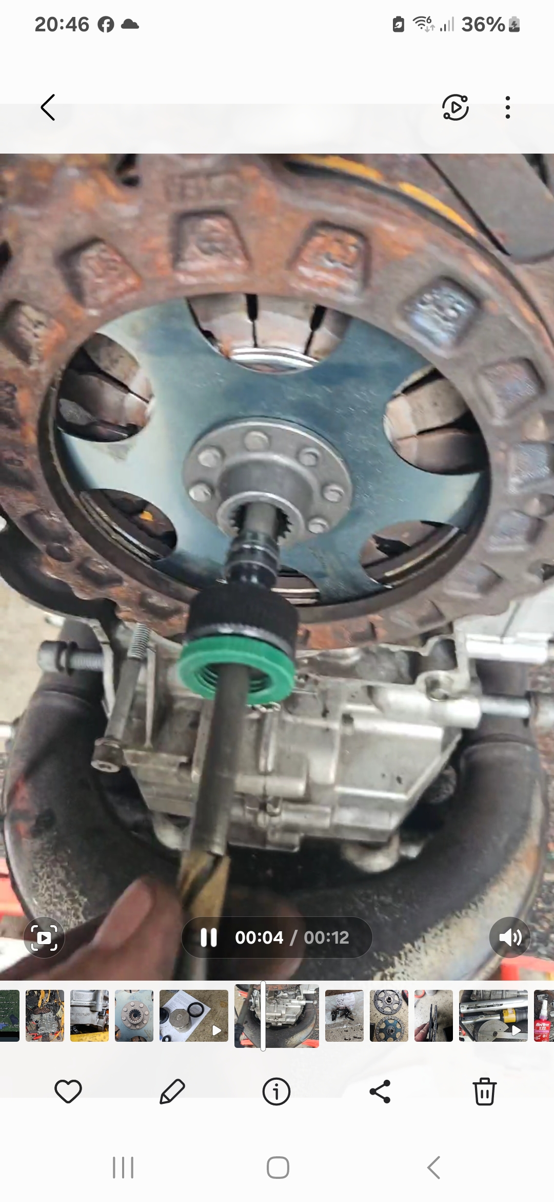

War das nicht die schraube von balancer zu erneuern?
Als zentrierdorn für Kupplungscheibe geht super Gardena Vaterteil und original drückstange
