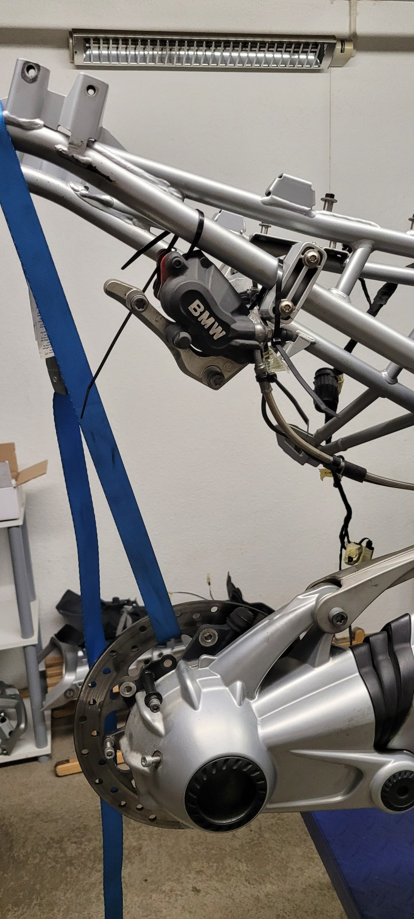

Laut deinem obigen Anhang ist da aber auch hinten eine Scheibe zu sehen?
ja schau das Bild nochmals an...du zeigst auf die vordere Befestigung und nicht auf die hintere Befestigung. - Pfleil - Fahrtrichtung
Die Gummilagerung ist vorne und die Schraube ist für den Rahmen...also vorne.
Ich habe mir nochmals meine eigenen Bilder von der Demontage durchgeschaut...und ich hatte das auch tatsächlich keine Unterlagsscheibe.
Die Saga um die Unterlagsscheibe geht also weiter.....lol
Ja, Entschuldigung, ich habe den Pfeil für die Fahrtrichtung nicht beachtet, weil er so klein ist ;-).
Ich lösche meine obige Darstellung, denn sie ist offensichtlich falsch und hilft damit nicht und niemandem weiter.
Swissnut
20.06.2020
58
...ne.....lass doch das stehen....das ist ein ganz normaler Dialog....und gehört dazu
