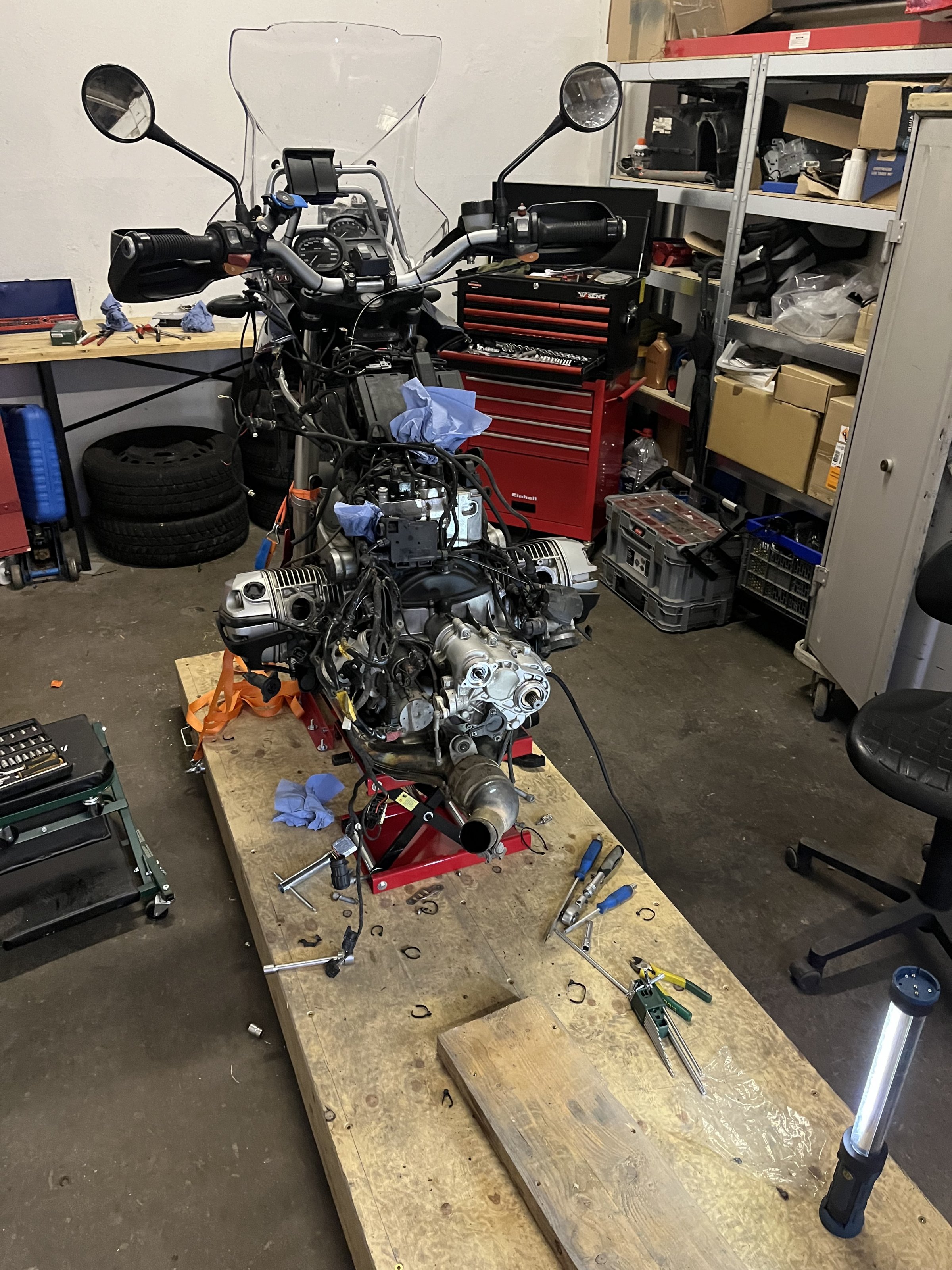

wichtig ist sich zusammenhängende Steckerverbindungen vor Auftrennen doppelt an beiden Seiten gleich zu zeichnen.
Kabelbaumverlegung am Heckrahmen zu fotografieren, wenn das weg ist weiß man das nciht mehr genau und wenn es festgeschraubt ist muss es wieder weg wenn es nicht so passt.
Zeit kann man sparen wenn man mit 2 Leuten wenn einer hält der andere die Kardanwelle einfädelt.
Ja die Stecker sind tricky....jeder Stecker anders und wird anders gelöst.....das ist jedoch auf positive denn schlussendlich können nur die richtigen Stecker zusammenkommen. Es hilft jedoch gewaltig, wenn alle gekennzeichnet sind.
Photos sind absolut wichtig, speziell für den Hauptkabelschacht und Kabelbaumführung.

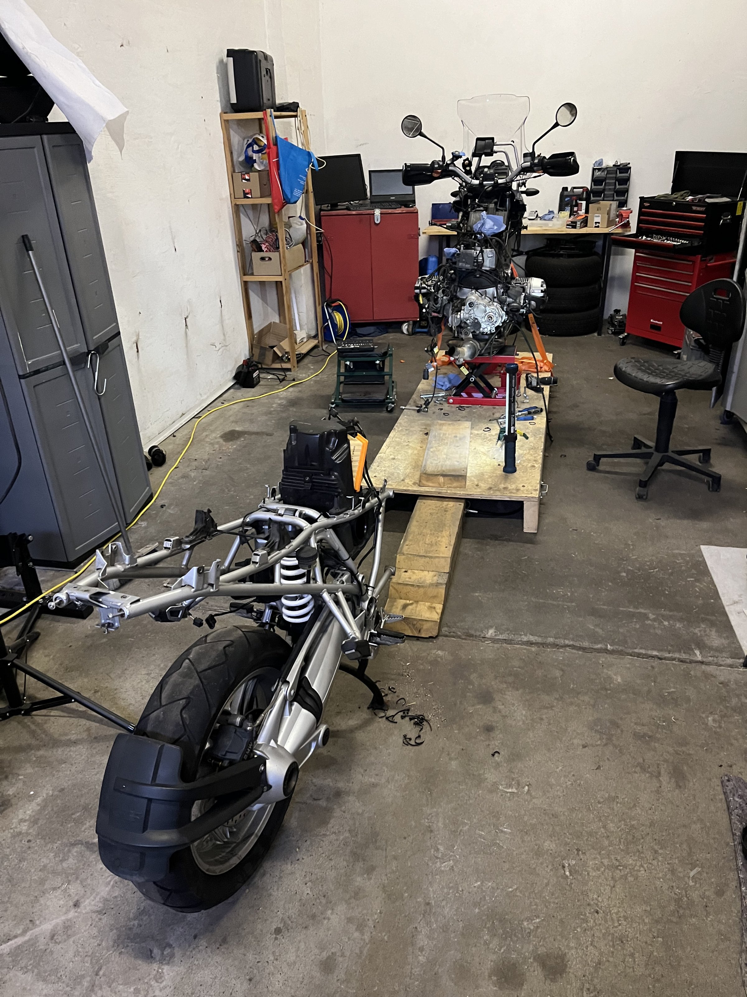

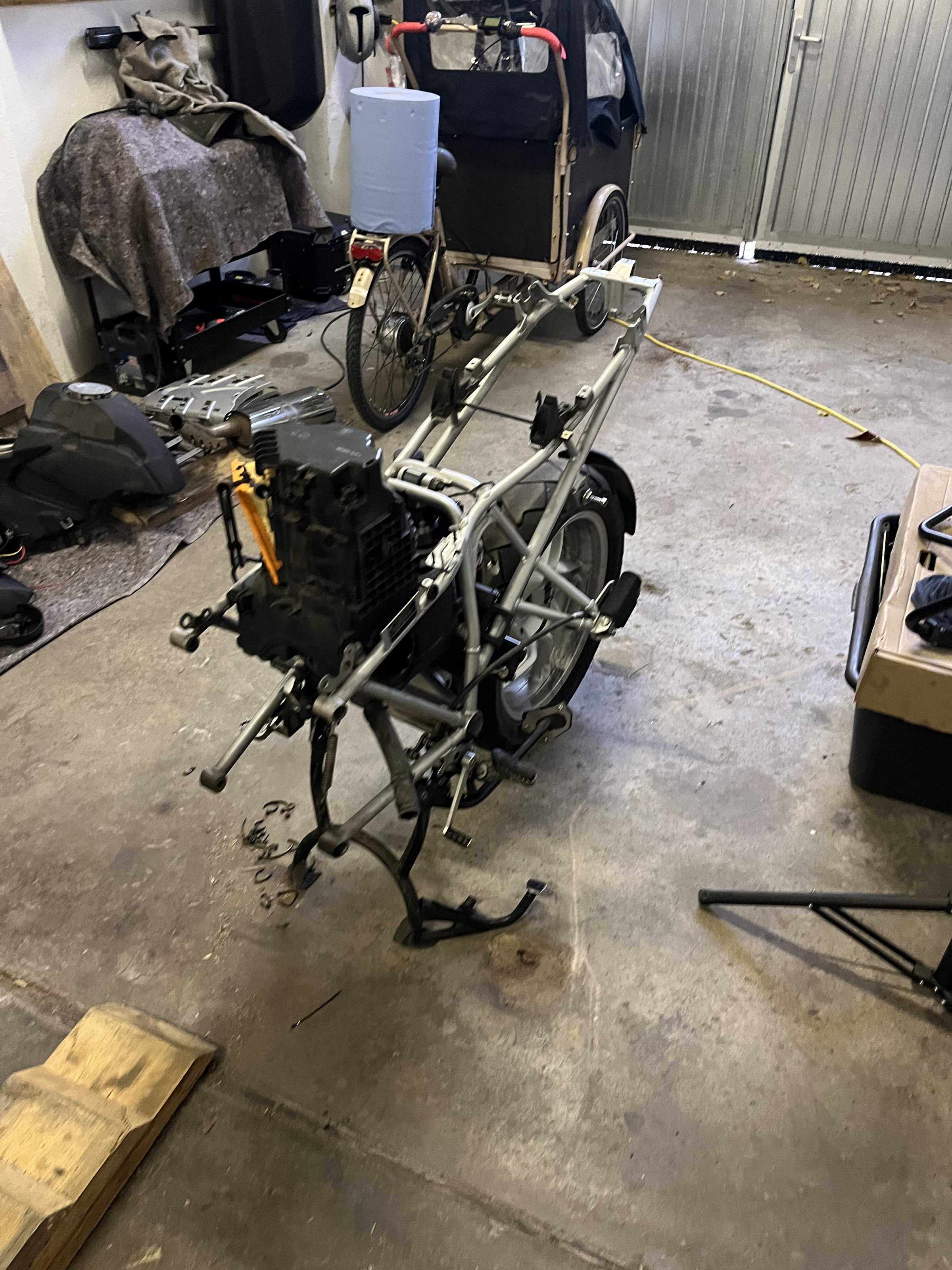

Den Heckrahmen kann man bei der 12er nicht wie bei den 11ern und 1150ern nach oben klappen.
Ich baue das HAG und Schwinge auch immer aus, so kann man in einem alles kontrollieren und gleichzeitig wenn nötig beschädigte Manschetten erneuern.
Hat den Vorteil, das man keine zweite Person benötigt.

…Zeit kann man sparen wenn man mit 2 Leuten wenn einer hält der andere die Kardanwelle einfädelt.
Wesentlich einfacher ist es die Kardanwelle ohne Schwinge über den Wellenstumpf am Getriebe zu stecken und dann die Schwinge drüber zu schieben.
Geht dann auch wunderbar alleine.

Denke, das wenn man den Heckrahmen zusammen mit dem Antriebsstrang montiert, wird es schwierig werden, die Kardanwelle richtig auf der Getriebeausgangswelle zu arretieren.

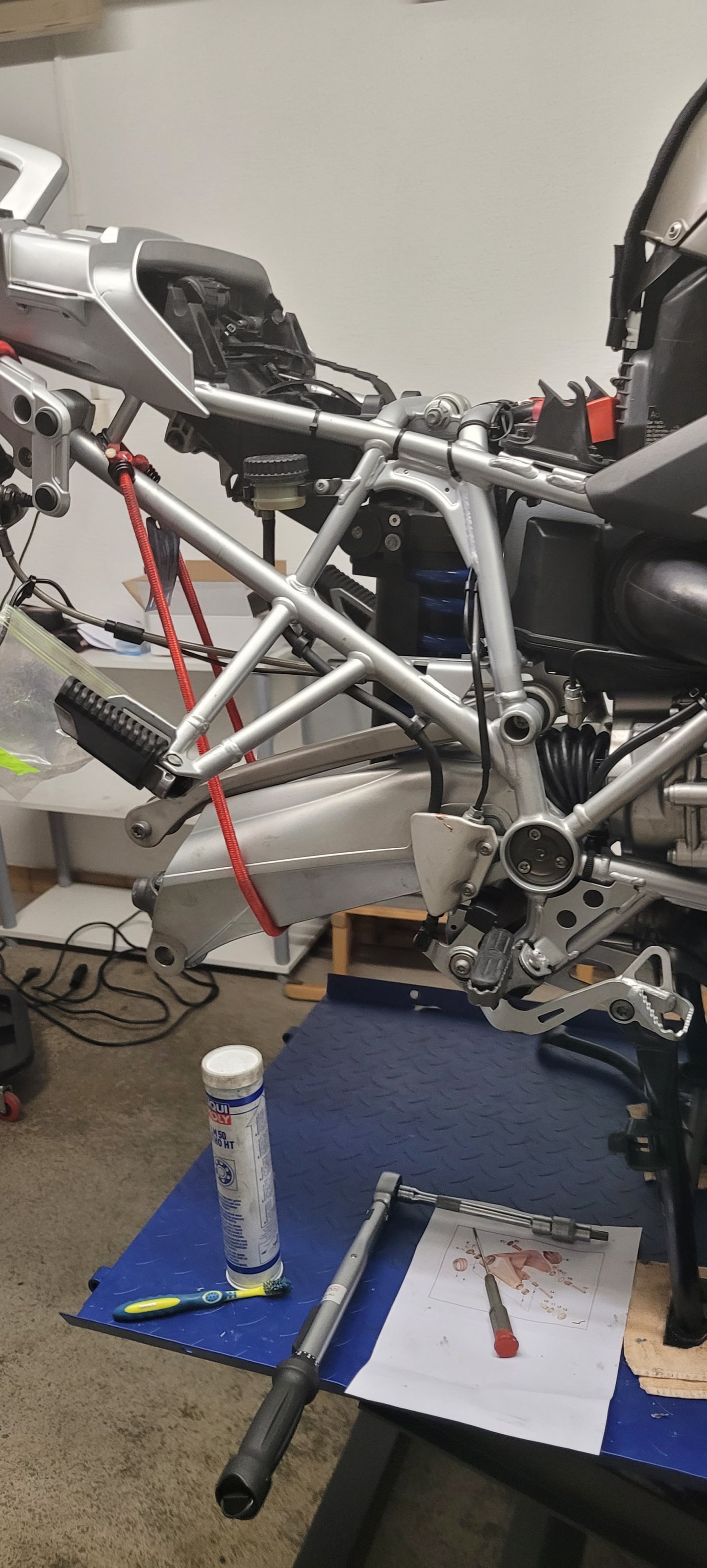

..ja also auf meiner Reise kann ich sagen, dass man diese Arbeiten alle alleine machen kann. Das Getriebe ist nicht so schwer und der abgebaute Heckrahmen hat ja gute Griffpunkte und ist auch relative "leicht". Dadurch lässt er sich auch "einfach" und präziese mit den Aufhängepunken am Motor justieren.

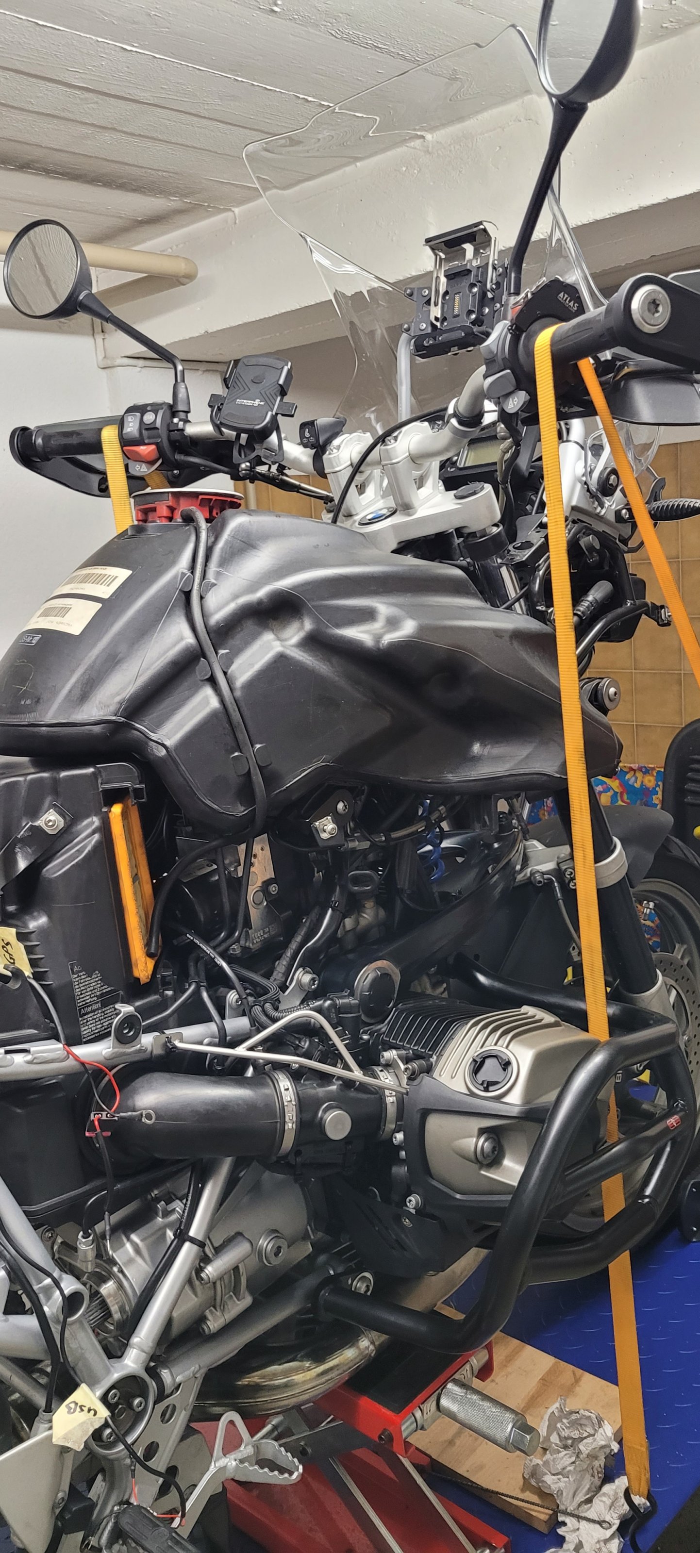

...dieses Wochenende werde ich den Vorderteil des Moped (Tank, Verkleidung etc), sowie die Heckpartie wieder aufbauden. Den Kardan habe ich schon geschmiert und die Hinterrad-Bremse hat auch gleich einen Service bekommen.
Einbau des Kardan, Schwinge, Hinterrad Federung, Endantrieb etc ist dass als letztes dran, wenn ich meine Kleinteile erhalte (O-Ringe/Dichtringe etc.)
Bilder folgen......

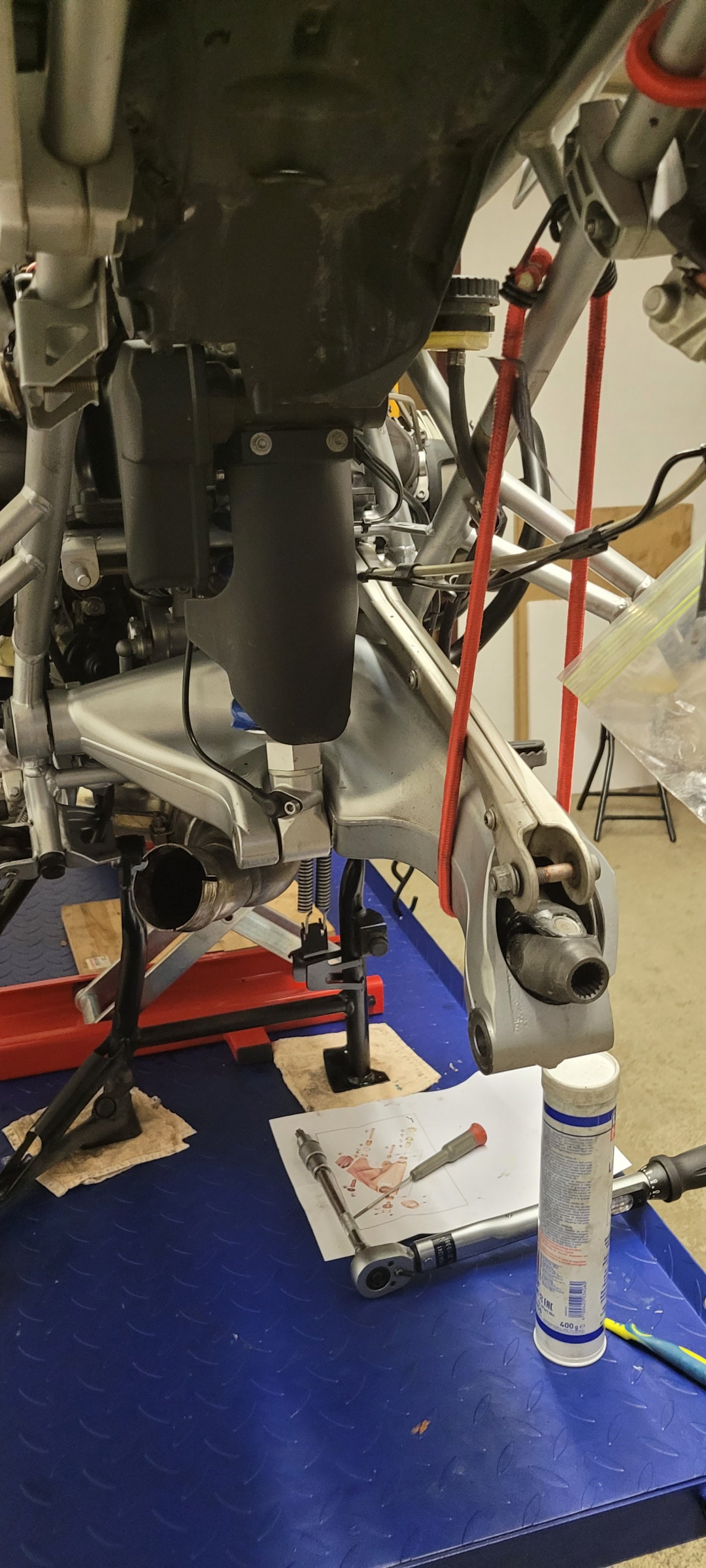

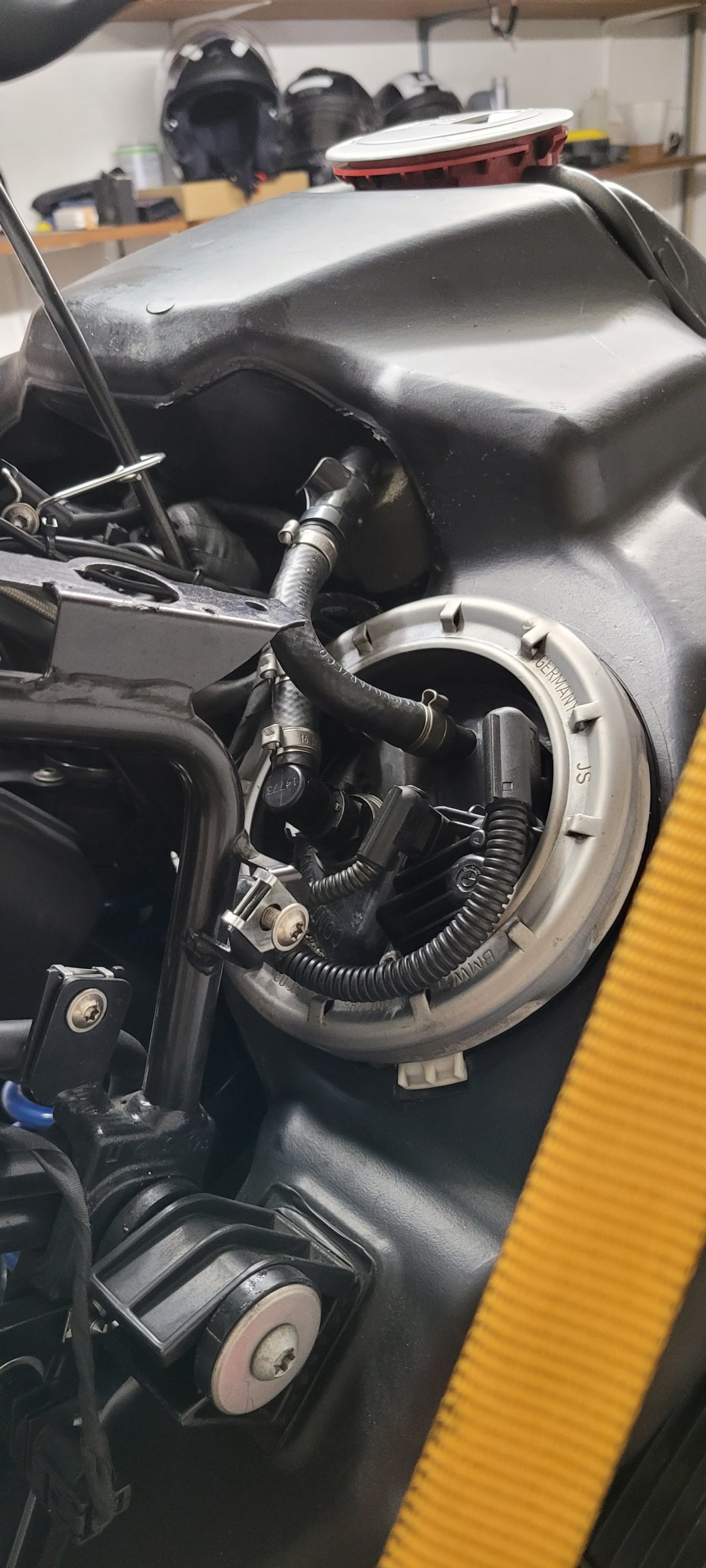

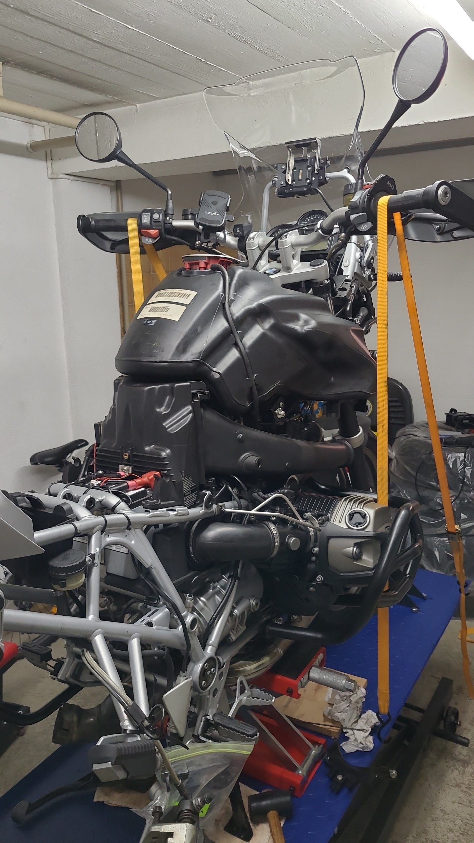

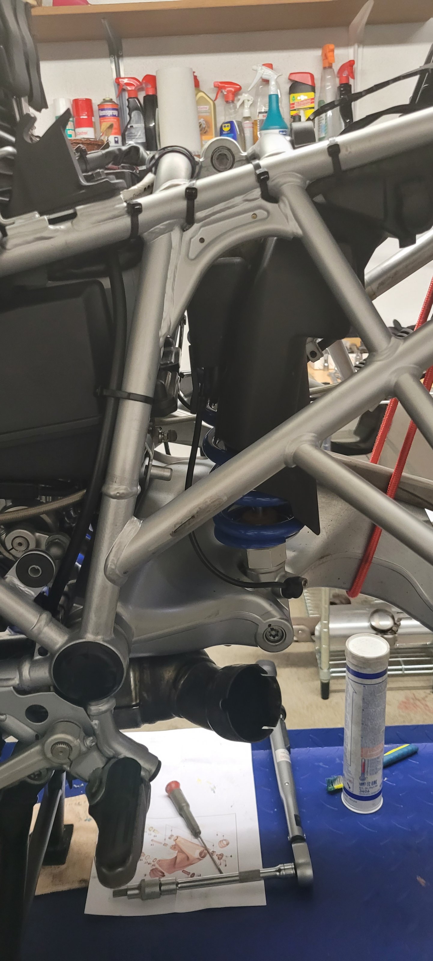

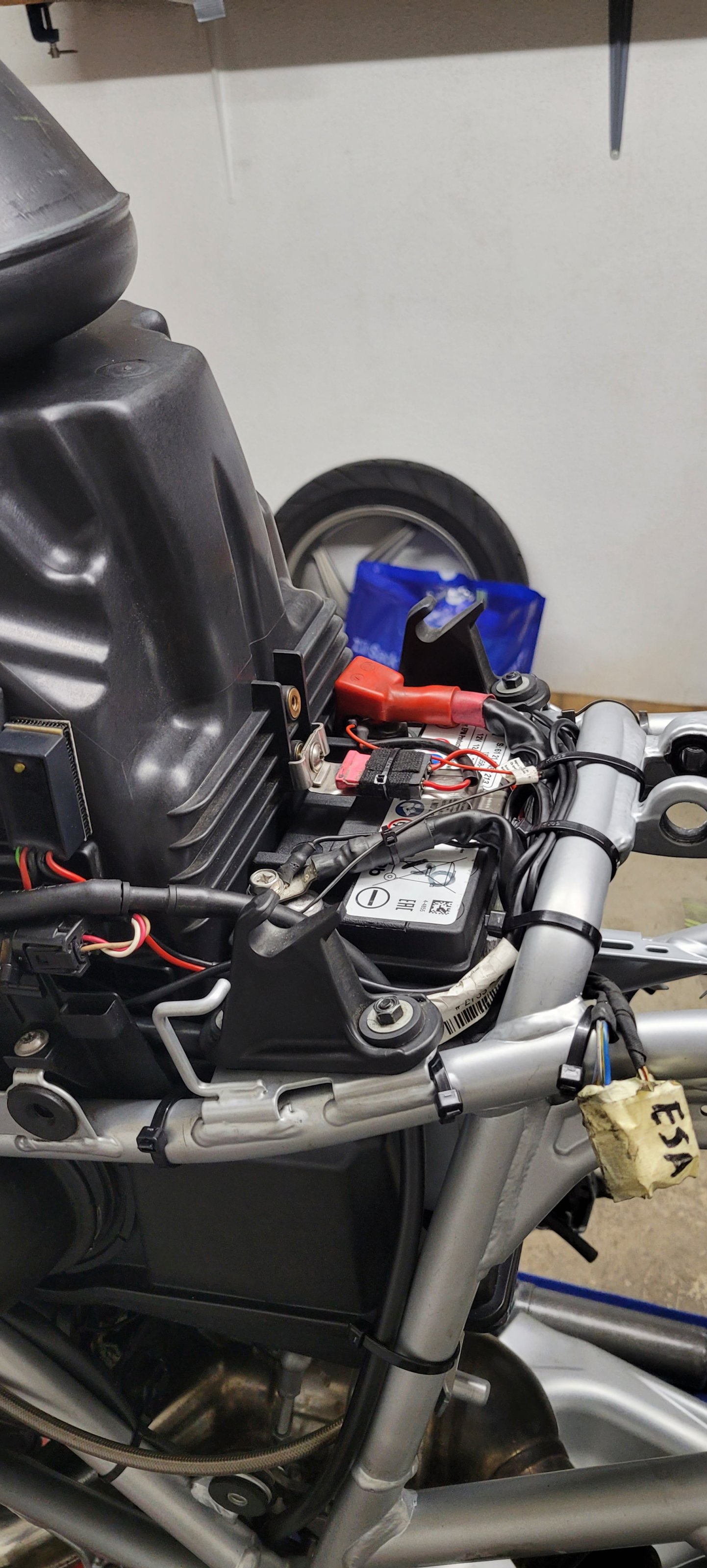

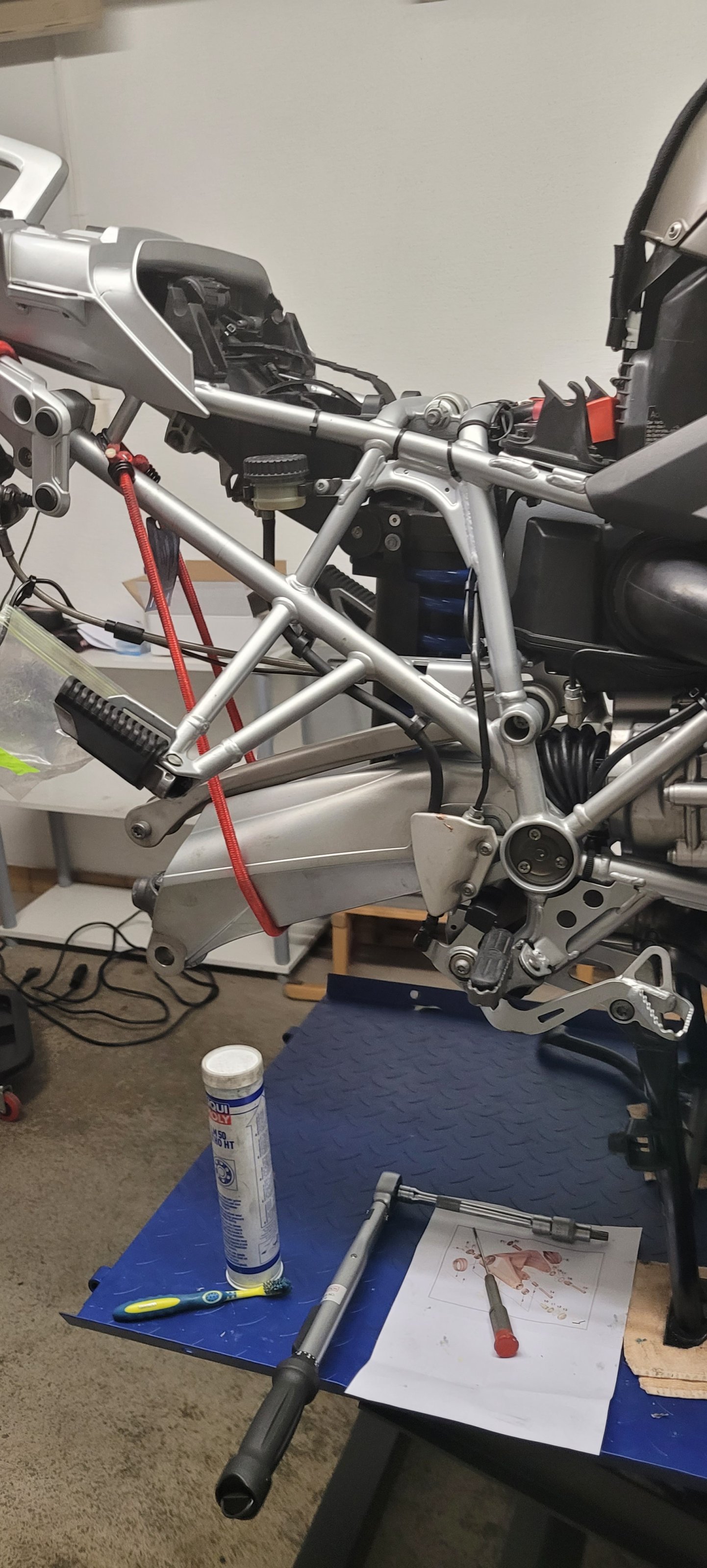

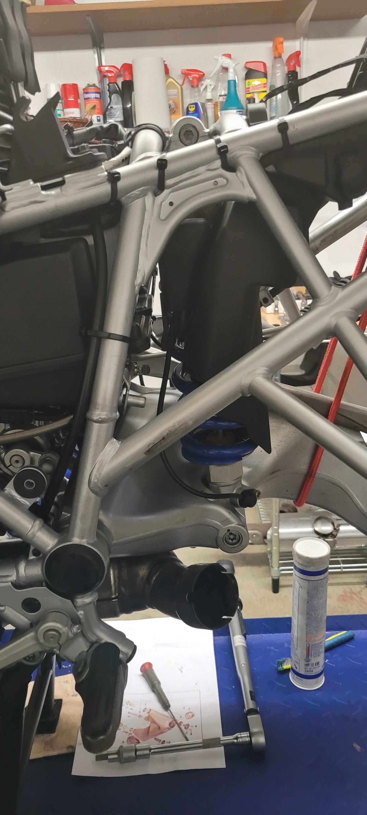

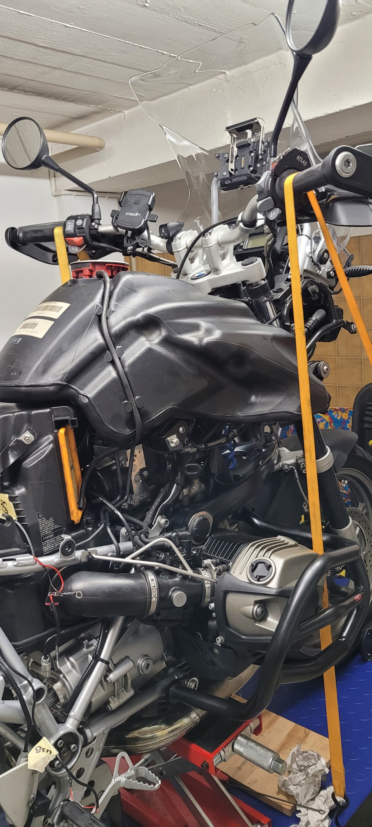

eigentlich nicht geplant, aber ich habe heute Nachmittag doch noch ein bisschen rumgeschraubt.
  • Das Heck ist wieder aufgebaut

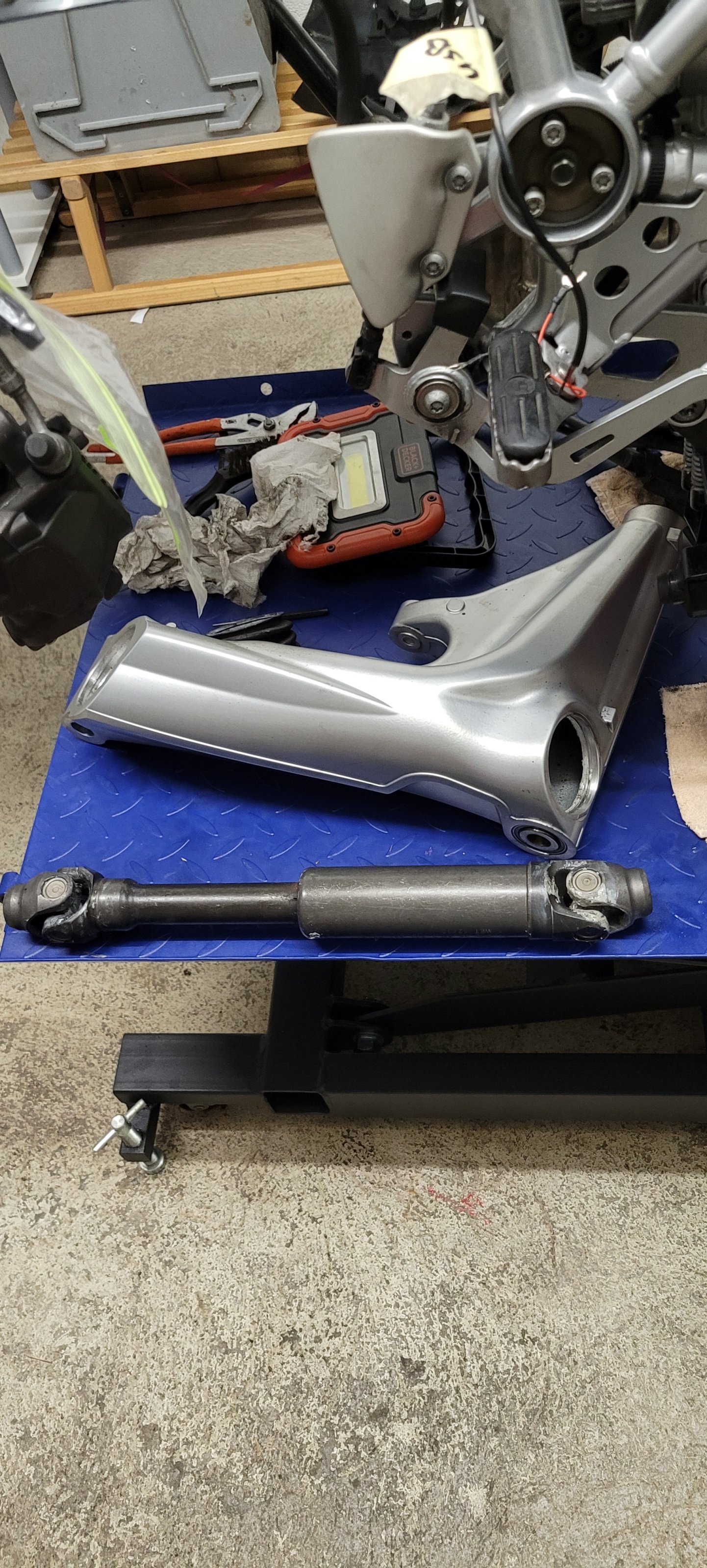

  • Kardan und Schwinge gesäubert und eingeschmiert
  • Die Hinterrad Bremse hat einen Service bekommen
  • Der Tank ist wieder drauf und alle Anschlüsse verbunden

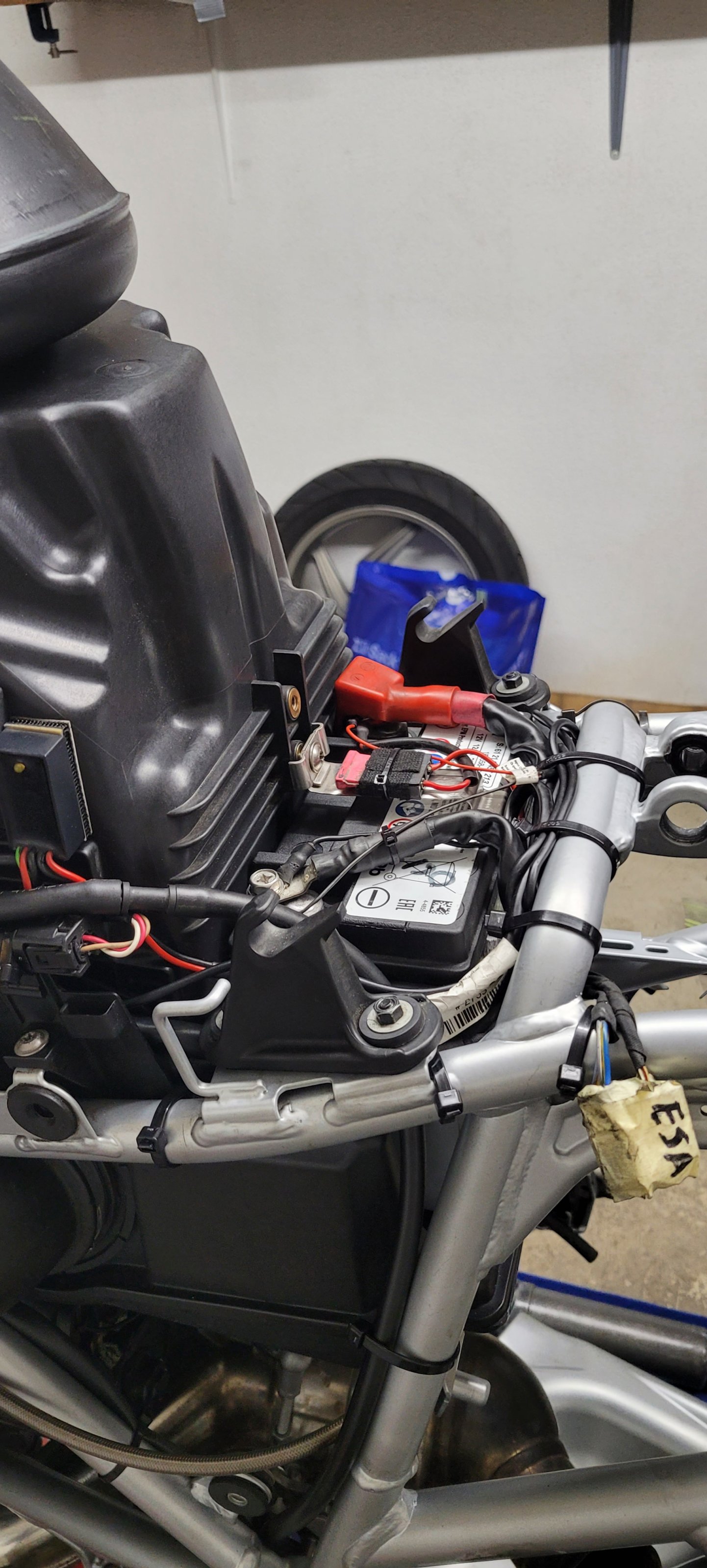

  • Die Batterie ist eingesetzt und die Verkabelung sauber verlegt und mit zipties gesichert
  • Der Schnabel, Tank- und Seitenpanels sind installiert
  • und die seitlichen Tankschutz-Bügel sind montiert
Was habe ich gelernt:

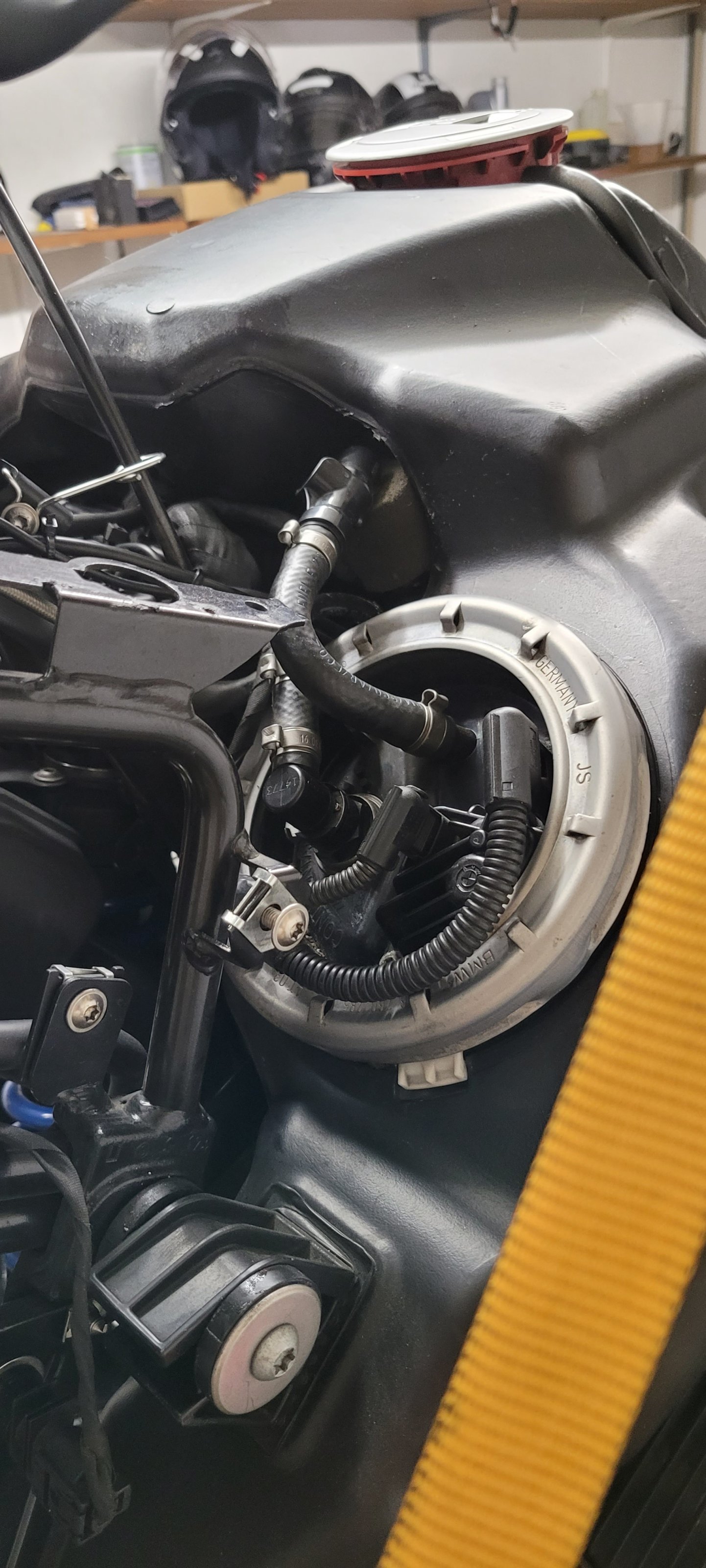

  • ein bisschen Vaseline an die O-Ringe der Benzinleitungs-Kupplungen. Vorsicht...die sind auf Hartplastik...keine Zange benutzen!!
  • Alle Verkleidungs-Panels erst "lose" montieren um Verspannungen zu vermeiden. Wenn alles passt, dann nachziehen.
  • Das selbe gilt bei den Tankschutz-Bügeln. Auch hier alles gleichmässig befestigen um Verspannungen zu vermeiden.
...so...jetzt muss ich auf meine restlichen Teile (Dichtungen, O-Ringe etc) warten, um in die finale Etappe zu gehen.....also....Geduld....mehr kommt.....
Viel Spass!!!

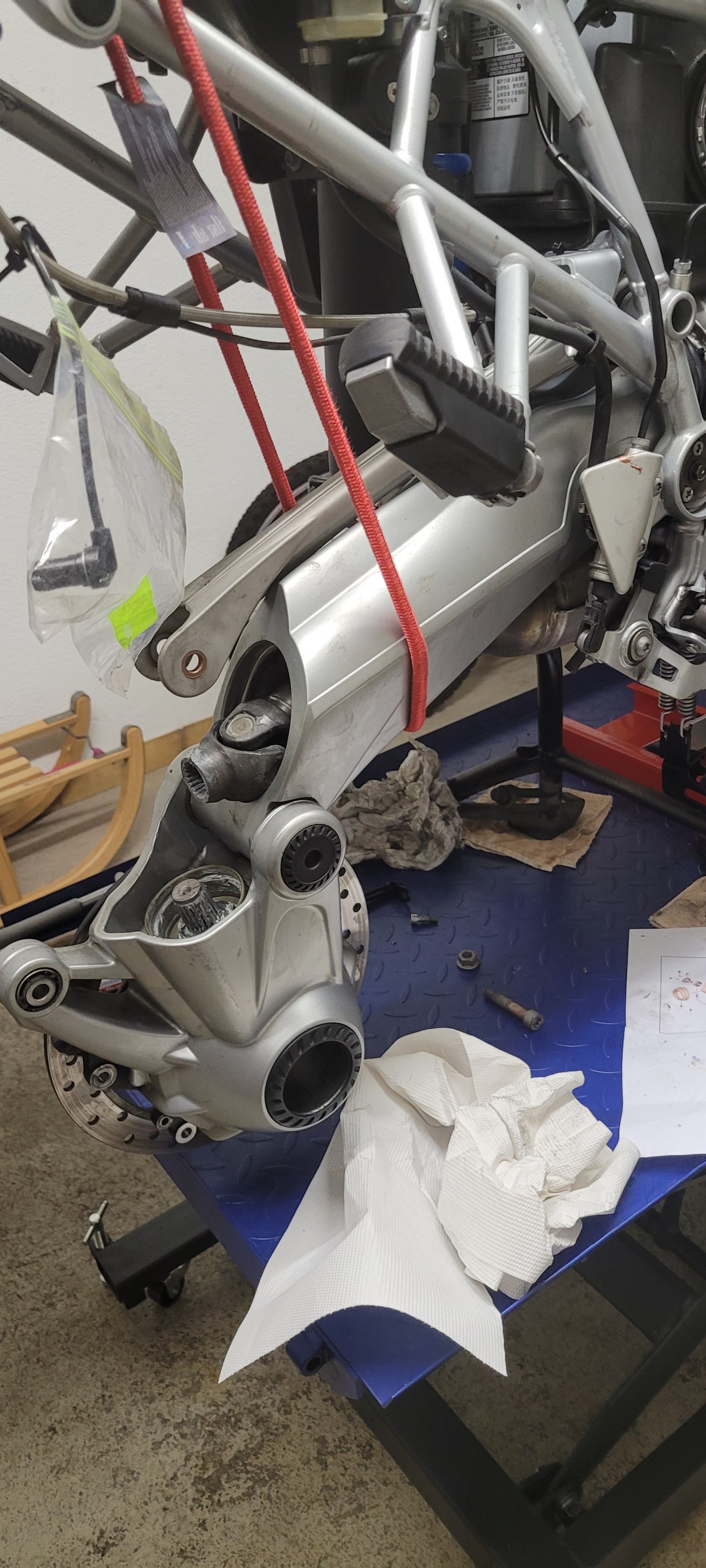

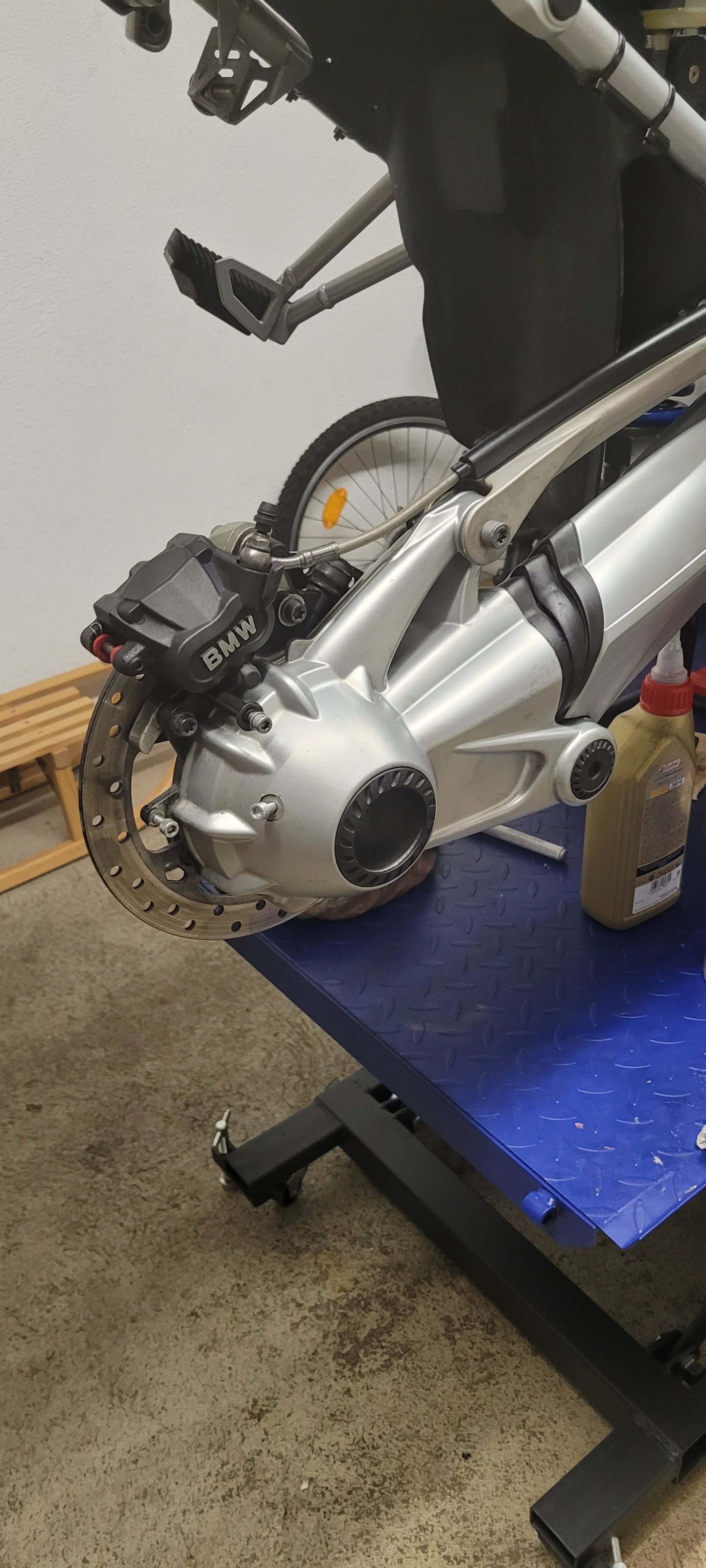

Swissnut
20.06.2020
58

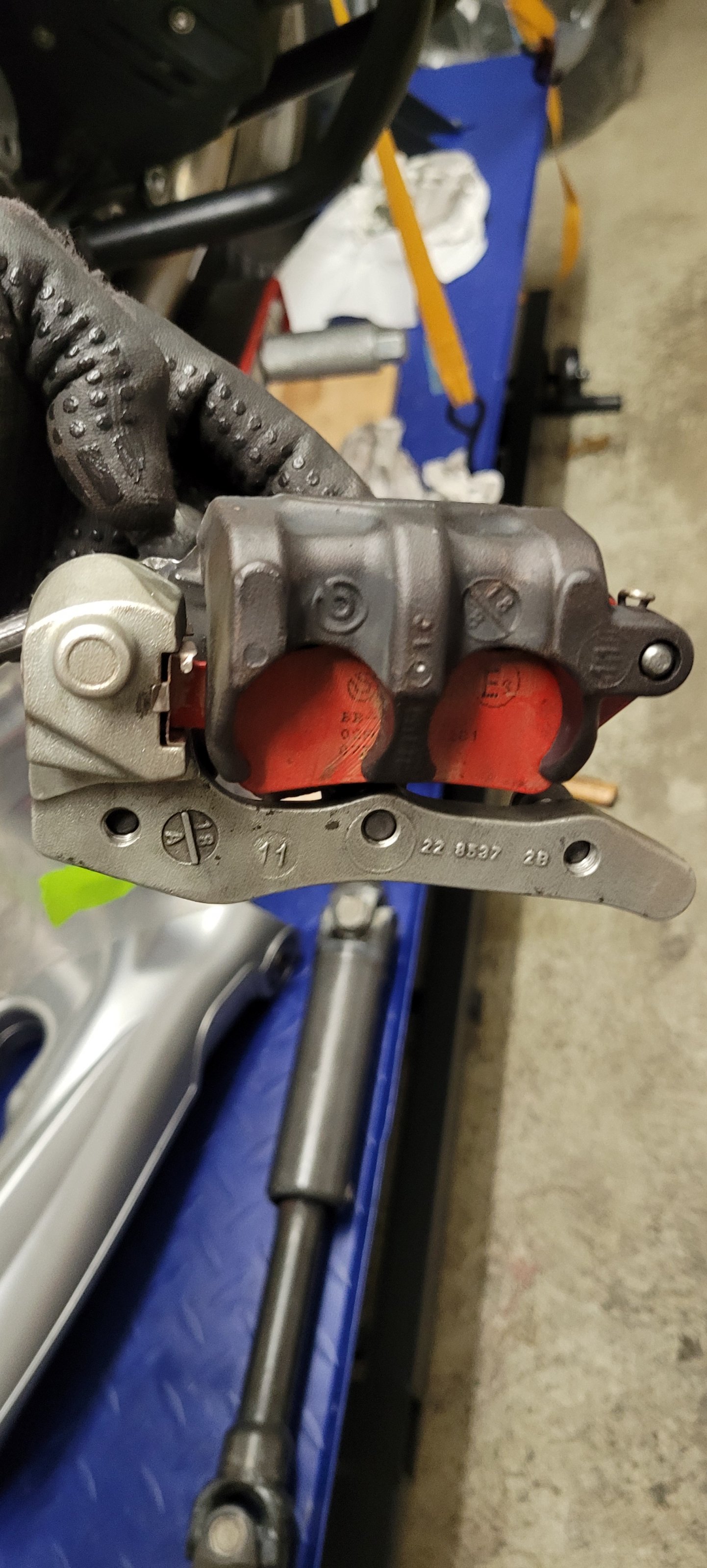

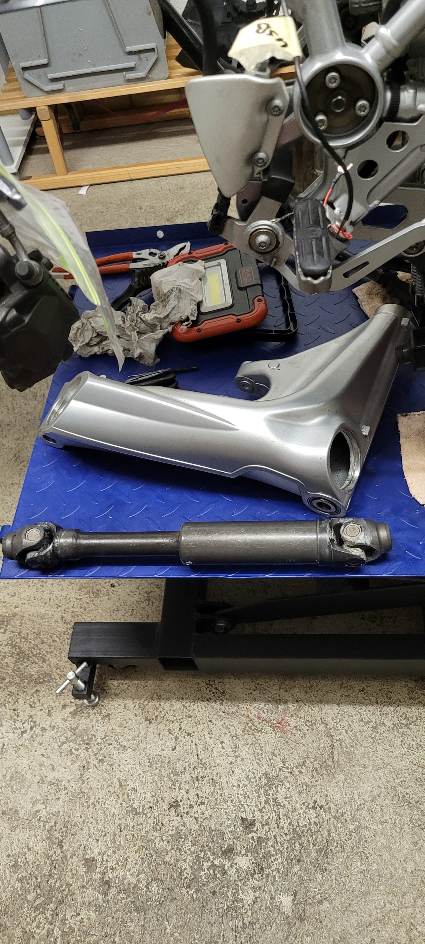

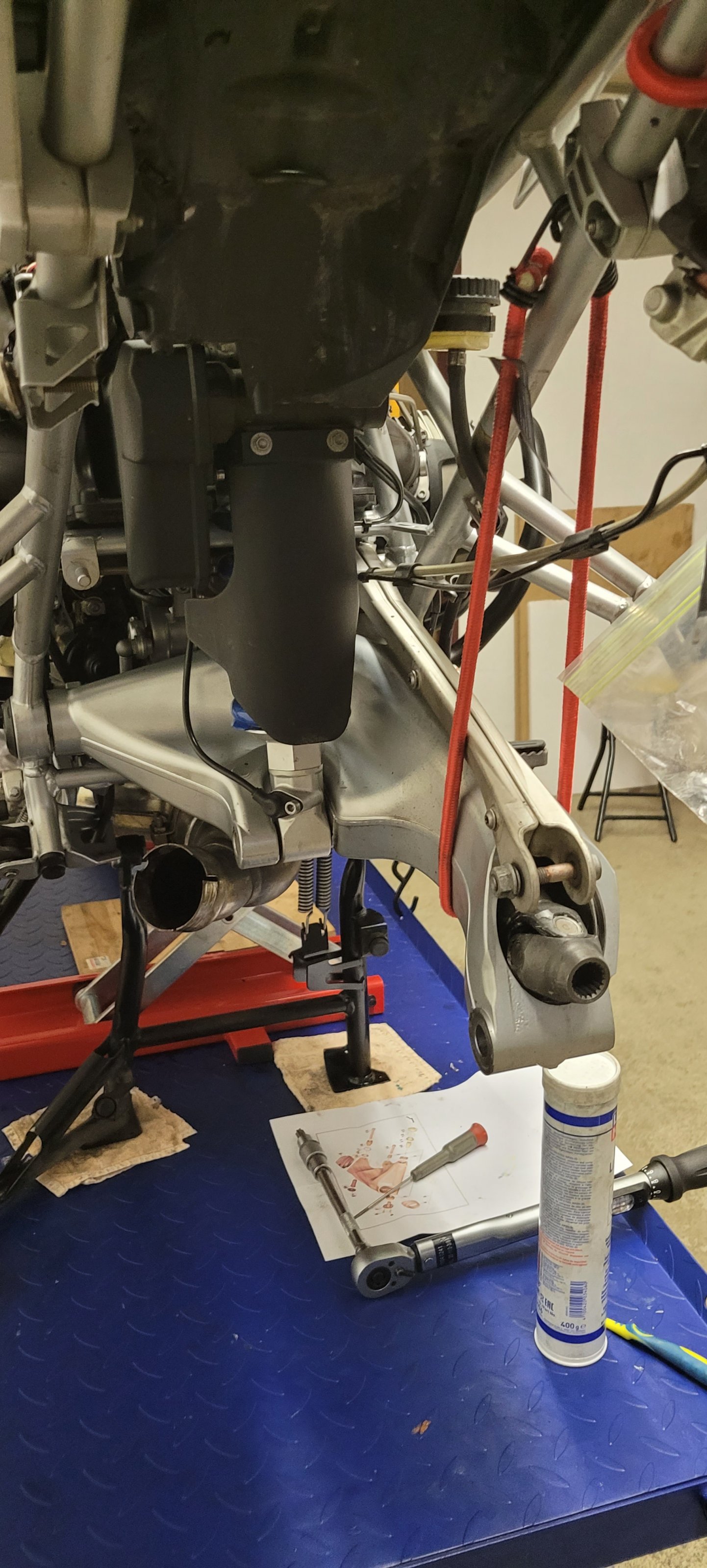

Part 9 - Final Stretch

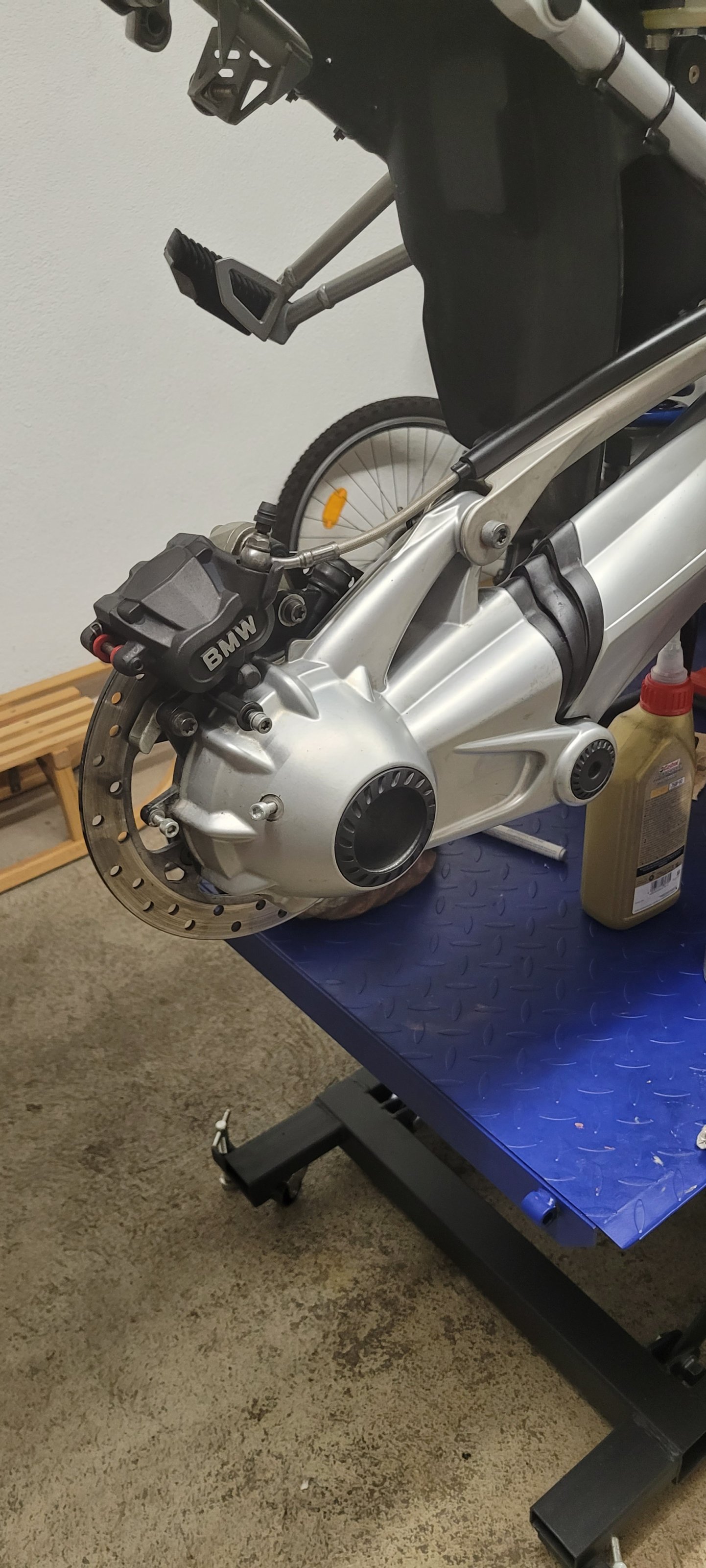

Hallo Leute
Kleinteile und O-Ringe sind angekommen und gleich gings mit dem Schrauben weiter.
In Final Stretch wurde montiert:
  • Die Kardanwelle
  • Die Hinterrad-Schwinge
  • Der Hinterrad-Antrieb
  • Das hintere Federbein
  • Der untere Kotflügel
  • Die Auspuffanlage
  • ..und das Hinterrad
Dann wurde das Radl von der Bühne genommen und hab mich draufgesetzt....vielleicht bricht ja alles zusammen....LOL
jetzt mal testen:
  • Vorderradbremse.....OK....hab ja nix daran gemacht
  • Kupplung...1st Gang rein, Kupplung ziehen....Rad dreht sich leicht, frei und ohne Geräusche / Kupplung lösen, Kupplung bindet...das Rad dreht nicht....soweit gut...dieser Test ohne Motor....
  • Hinterrad Bremse...geht nix mehr....da die Bremsleitungen am ABS Modulator abgeschraubt wurden, muss die hintere Bremse entlüftet werden.....kein Thema....geht schnell und die greift jetzt wieder.
Den Fahrtest mach ich wenn die Strassen nach dem Schneefall in Zürich wieder frei und trocken sind....

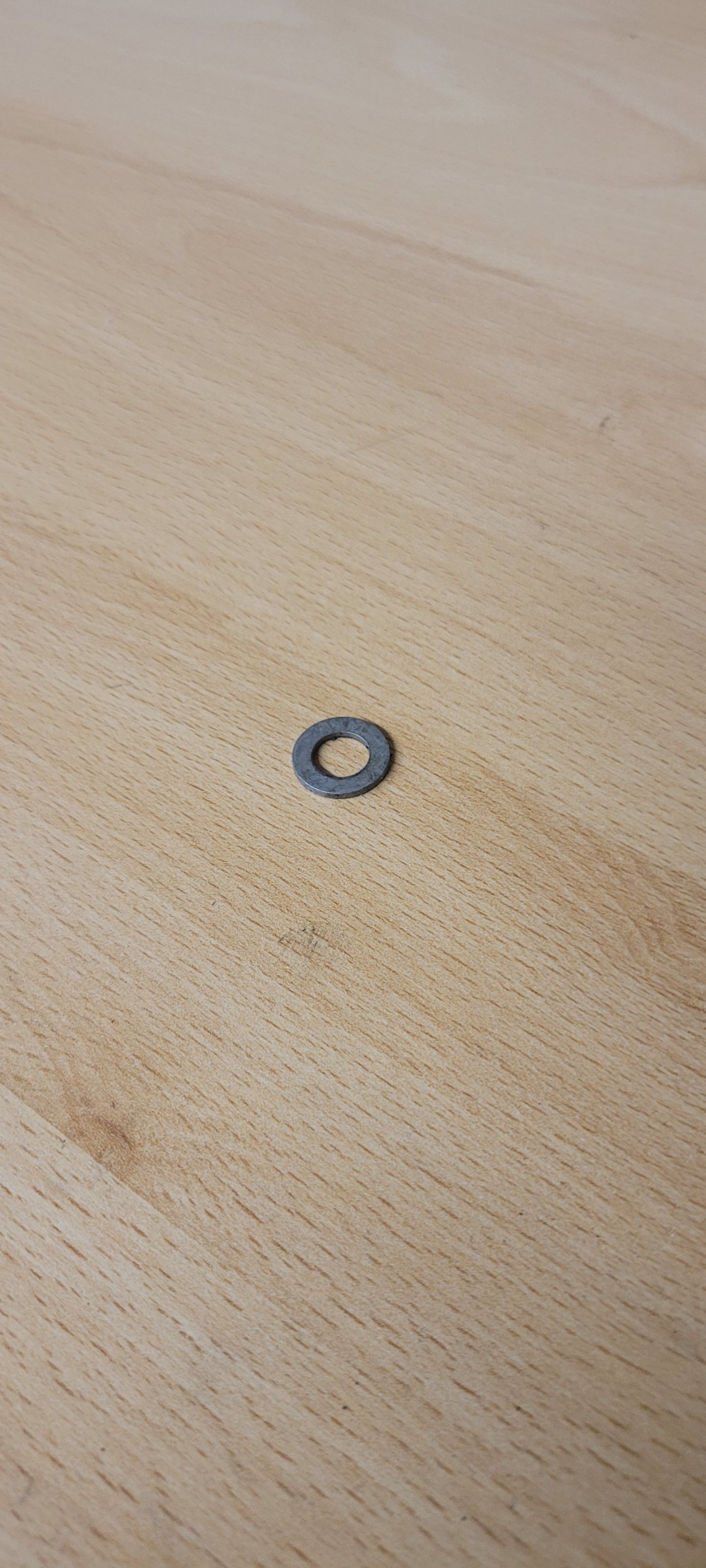

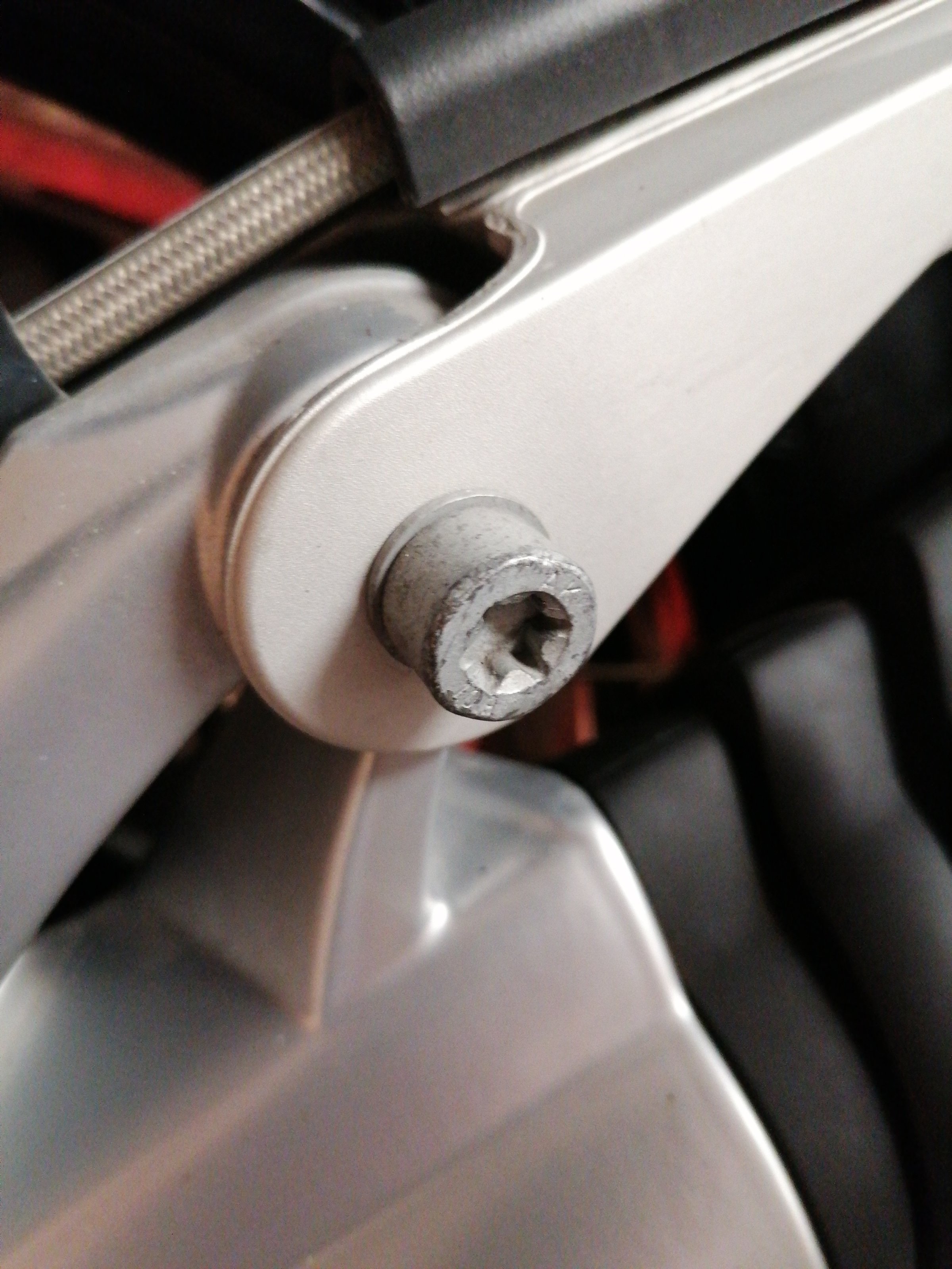

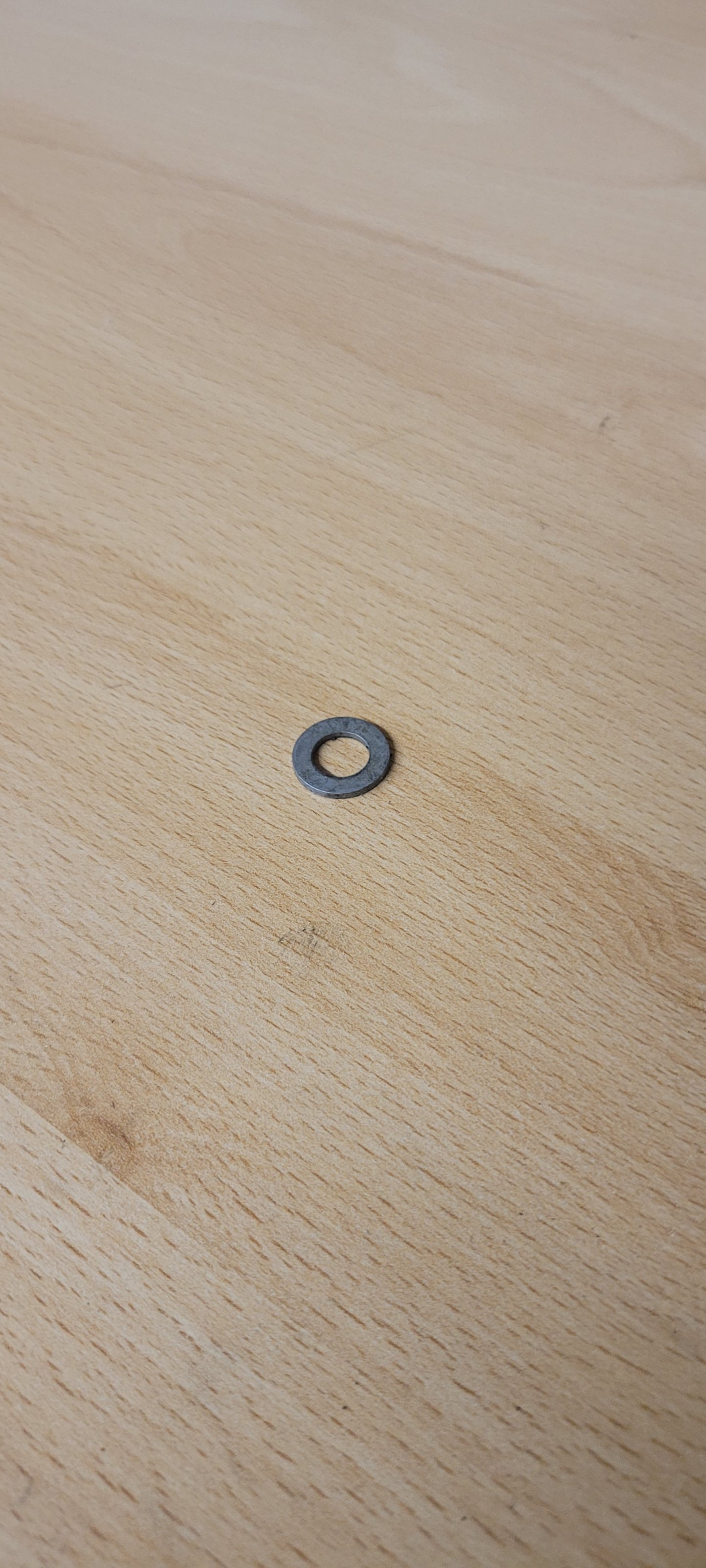

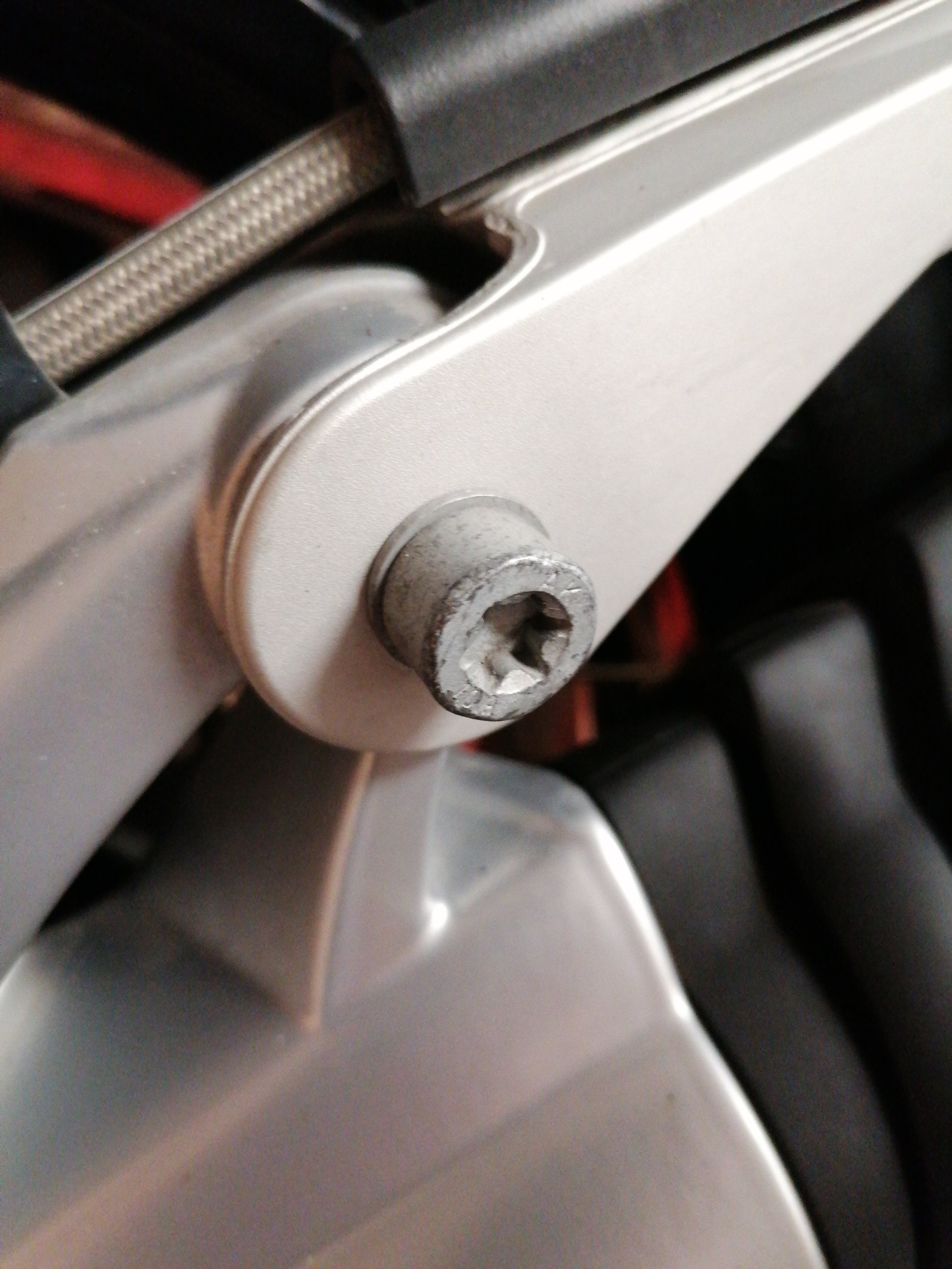

.....und....OH SCHRECK.....eine Unterlags-Scheibe ist vorig.......
  • Auch im Endspurt, genau und sauber arbeiten !!!!
  • Der Zeitaufwand ist gewaltig.....ich hab sicher ca. 40 Stunden verbraten....aber ich habe auch langsam gearbeitet, und alles immer noch geputzt und geschmiert........
  • Gutes Werkzeug ist ein muss!
  • Eine Hebebühne ist ein Lebensretter.
  • Eine Reparatur-Anleitung ist ein Plus
  • Ein Stufen-Plan (z.b. meine Anleitung..:)) ist wichtig, nicht einfach drauflos schrauben
  • Die Garage (Tools und Komponenten) immer sauber aufräumen....Keine Schraube rumliegen lassen!!!
Kannst du das auch??.....JA
Mach ich es wieder??....JA...wenn die Kuh dann 200.000 km hat....
..melde mich wieder nach dem Fahr-Test.
Viel Spass

Einfach nach Deiner eigenen Anleitung hier nochmal kurz komplett zerlegen, dann wirst Du sehen, wo die Unterlegscheibe fehlt!
Danach:
1. Unterlegscheibe unterlegen
2. Anschließend nach Deiner Anleitung wieder zusammenbauen
Swissnut
20.06.2020
58
Vielleicht ist es die Beilagscheibe an der Drehmomentstrebe....
so....hab mir mal das Manual angeschaut, ob die einsame Unterlagsscheibe ein Heim kriegt....leider nicht....die hintere Schraube an der Strebe hat keine Unterlagsscheibe...die vordere (in Fahrtrichtung) hat eine. Am Moped gecheckt und so installiert.......
Swissnut
20.06.2020
58
Danach:
ja so stelle ich mir das auch vor....LOL....das lässt jetzt keine Ruhe
